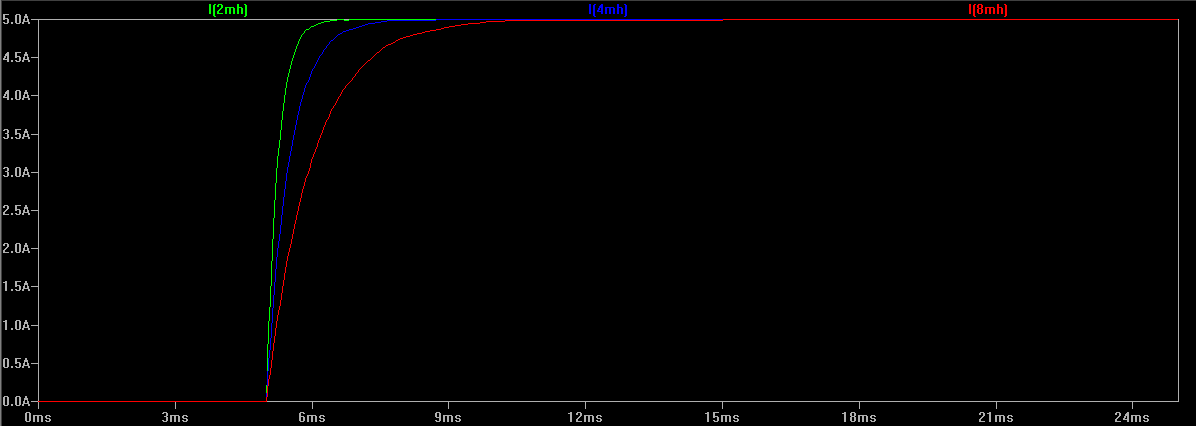

Im folgenden Beispiel wird die Ladezeit für drei Spulen angezeigt, wenn die angelegte Spannung von 0 V auf 40 V abgestuft wird. Während alle drei Spulen leicht die volle Stromgrenze von 5 Ampere (A) erreichen können, variiert die benötigte Zeit für jede Spule. Die 4-Milli-Henry-Spule (mH) (blaue Spur) benötigt doppelt so lange, um den vollen Strom zu erreichen, als die 2-mH-Spule (grüne Spur), und die 8-mH-Spule (rote Spur) benötigt wieder doppelt so lange:
inductance step response

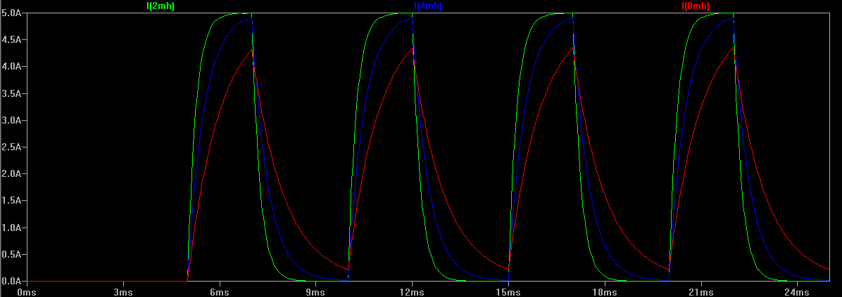

Wenn die Geschwindigkeit, mit der die Sprünge an die Spulen angelegt werden, deutlich kürzer ist als die Anstiegszeit, ist es leicht zu erkennen, dass die Wicklung weniger Zeit hat, die volle magnetische Anziehungskraft auf den Rotor zu erreichen, und somit wird das maximale Drehmoment eingeschränkt. Im folgenden Beispiel kann die 2 mH-Spule die volle 5 A-Grenze erreichen, bevor die Schrittspannung entfernt wird, die 4 mH- und 8 mH-Spulen jedoch nicht:
inductance pulse response slow charge

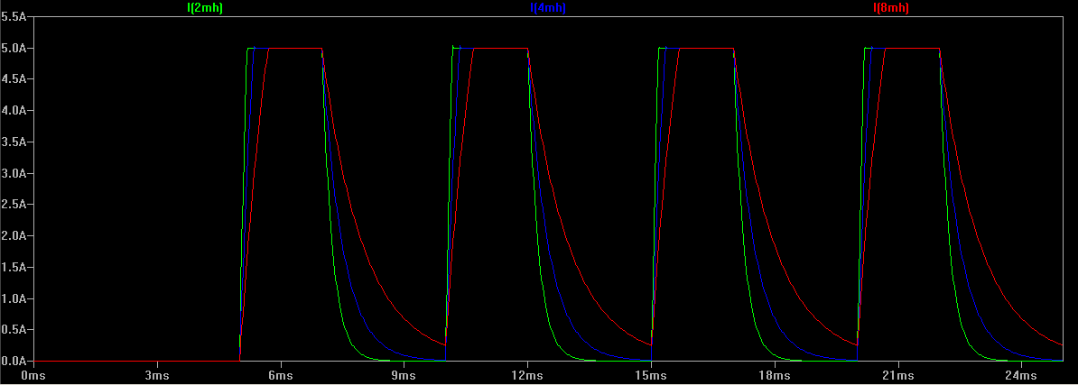

Die gängige Methode zur Verbesserung der Motordrehzahl bei gleichbleibendem Drehmoment besteht darin, die Geschwindigkeit zu erhöhen, mit der sich das Magnetfeld der Motorspulen ausdehnen und zusammenziehen kann. Der einfachste Weg, dies zu erreichen, besteht darin, die Versorgungsspannung zu erhöhen, um den Strom in jeder Wicklung zu zwingen, viel schneller anzusteigen und abzufallen. Eine schnellere Magnetisierungszeit führt zu schnelleren Schrittgeschwindigkeiten und verbessert das Drehmoment bei höheren Geschwindigkeiten, was in einem CNC-System natürlich wünschenswert ist.
Wenn man dasselbe Beispiel wie oben verwendet, aber die Schrittspannung auf 80 V erhöht, kann man sehen, dass alle drei Spulen jetzt ganz leicht das Maximum von 5 A erreichen können:
inductance pulse response fast charge
