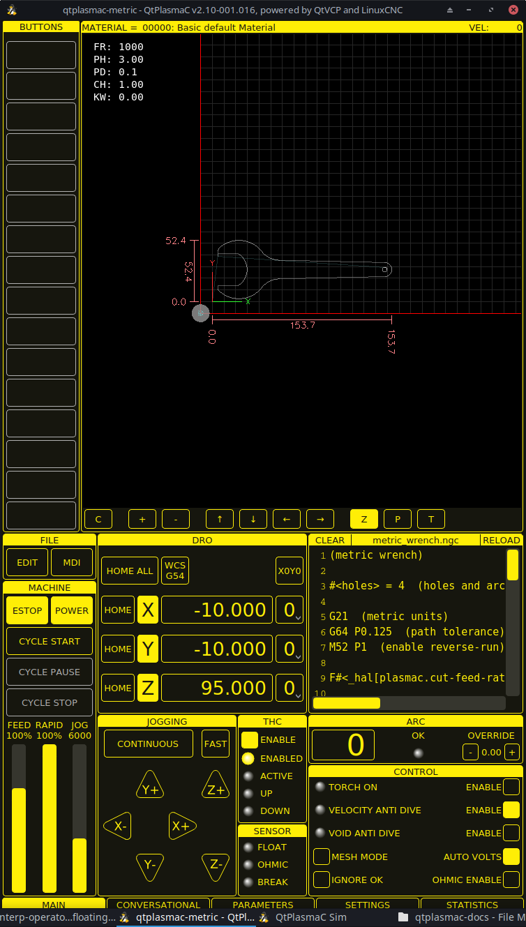

Nachfolgend finden Sie einige Screenshot-Beispiele von QtPlasmaC:
qtplasmac 16x9
Figure 1. 16:9
qtplasmac 9x16
Figure 2. 9:16
qtplasmac 4x3
Figure 3. 4:3

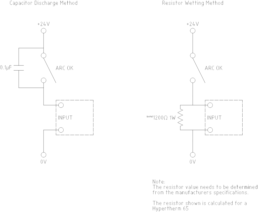

Bogen OK
1, 2
Digitaler Eingang; optional.
HAL-Pinname plasmac.arc-ok-in
Angeschlossen vom Arc OK-Ausgang der Plasmastromquelle an einen Eingang auf der Breakout-Platine. Dieses Signal wird verwendet, um festzustellen, ob der Schneidlichtbogen hergestellt wurde und es für die Maschine in Ordnung ist, sich zu bewegen (manchmal auch Lichtbogentransfer genannt).

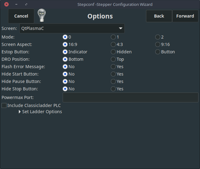

Wenn Sie eine parallele Schnittstelle verwenden, benutzen Sie den StepConf wizard, indem Sie den Befehl stepconf in einem Terminal-Fenster ausführen oder ihn über den Desktop-Menüeintrag Anwendung → CNC → StepConf Wizard starten.

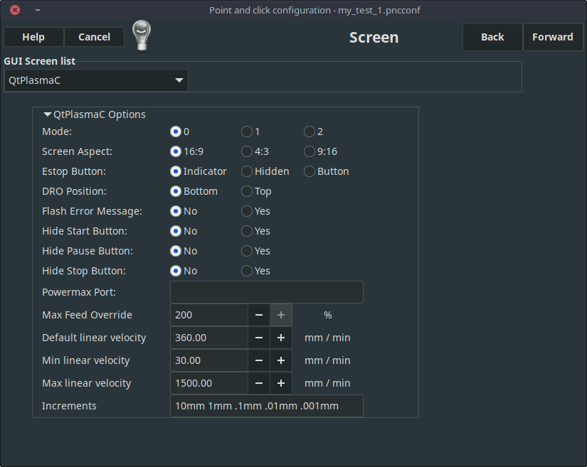

Wenn Sie ein Mesa Electronics-Board verwenden, benutzen Sie den PnCconf wizard, indem Sie den Befehl pncconf in einem Terminal-Fenster ausführen oder ihn über den Desktop-Menüeintrag Anwendung → CNC → PnCConf Wizard starten.
Wenn Sie ein Pico Systems-Board verwenden, könnte Dieser LinuxCNC-Forumsthread hilfreich sein.
Die gerätespezifischen Einstellungen werden hier nicht beschrieben, sondern sind in der Dokumentation des jeweiligen Konfigurationsassistenten nachzulesen, der verwendet wird.
Für diese Assistenten gibt es LinuxCNC-Forumsbereiche:
Füllen Sie die erforderlichen Einträge entsprechend der Konfiguration der Maschinenverdrahtung/Breakout-Platine aus.
QtPlasmaC fügt den LinuxCNC-Konfigurationsassistenten zwei Seiten für QtPlasmaC-spezifische Parameter hinzu, die beiden Seiten sind QtPlasmaC-Optionen und User Buttons. Füllen Sie jede der Assistenten QtPlasmaC Seite, um die Maschine, die konfiguriert wird und die Benutzer-Button-Anforderungen anzupassen.
Beachten Sie, dass die PnCConf-Optionen die Auswahl von Vorschub-Override, Lineargeschwindigkeit und Jog-Inkrementen durch den Benutzer erlauben, während diese in StepConf automatisch berechnet und eingestellt werden.
qtplasmac pncconf screen
Figure 4. PnCconf QtPlasmaC Optionen
qtplasmac stepconf options
Figure 5. StepConf QtPlasmaC-Optionen

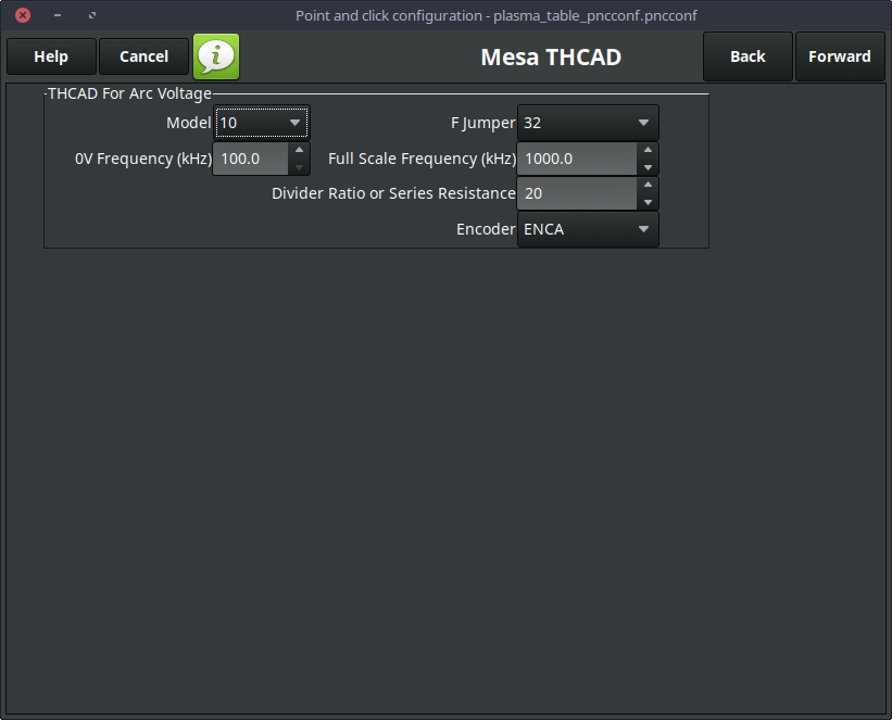

qtplasmac pncconf thcad
Figure 7. QtPlasmaC THCAD
Der THCAD-Bildschirm wird nur angezeigt, wenn im Kartenbildschirm ein Plasma-Encoder ausgewählt ist. Weitere Informationen finden Sie im Abschnitt dedicated über Mesa THCAD.

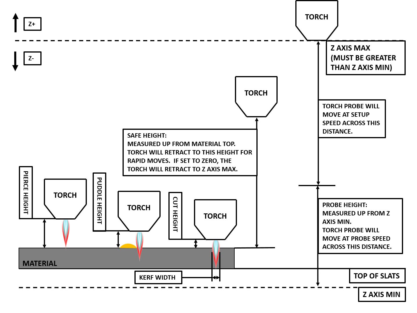

The following heights diagrams will help the user visualize the different heights involved in plasma cutting and how they are measured. There are two different scenarios based on if the user chooses to use Probe Height only, or if the user chooses to use Slat Height AND Material Thickness.
qtplasmac heights diagram probe height
Figure 8. Sondenhöhe allein
qtplasmac heights diagram slat and material height
Figure 9. Slat Height and Material Thickness

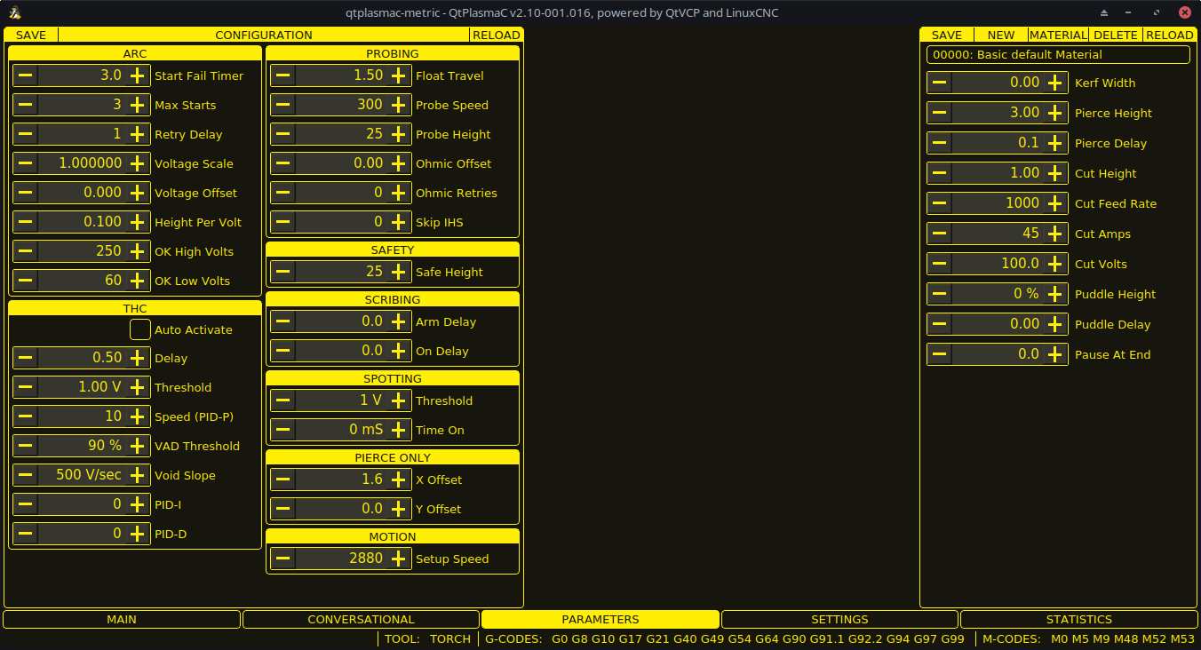

Klicken Sie auf die Registerkarte Parameter um den Abschnitt CONFIGURATION anzuzeigen, in dem die vom Benutzer einstellbaren Parameter angezeigt werden. Es muss sichergestellt werden, dass jede dieser Einstellungen auf die Maschine zugeschnitten ist.
Um die Z-Achsen-DRO relativ zur Z-Achse MINIMUM_LIMIT einzustellen, sollte der Benutzer die folgenden Schritte durchführen. Es ist wichtig zu verstehen, dass in QtPlasmaC die Berührung der Z-Achsen-DRO keinen Einfluss auf die Z-Achsen-Position hat, während ein G-Code-Programm läuft. Diese Schritte ermöglichen dem Benutzer lediglich eine einfachere Einstellung der Sondenhöhe, da nach Durchführung der Schritte der angezeigte Z-Achsen-DRO-Wert relativ zur Z-Achse MINIMUM_LIMIT ist.
Note
Der Benutzer sollte mit den empfohlenen Z-Achsen Einstellungen vertraut sein.

Sonden-Test
Wenn das Gerät mit einem Schwimmerschalter ausgestattet ist, muss der Benutzer den Offset im Abschnitt KONFIGURATION auf der Registerkarte PARAMETER einstellen. Dies geschieht durch Ausführen eines "Probe Test"-Zyklus.
  1. Überprüfen Sie, ob die Sondengeschwindigkeit und die Sondenhöhe im Abschnitt CONFIGURATION auf der Registerkarte PARAMETERS korrekt sind. QtPlasmaC kann mit der vollen Geschwindigkeit der Z-Achse tasten, solange die Maschine genügend Bewegung im Schwimmerschalter hat, um einen eventuellen Überlauf aufzufangen. Wenn die Maschine dafür geeignet ist, kann der Benutzer die Sondenhöhe auf einen Wert in der Nähe des Z-Achsen-Minimums einstellen und die gesamte Abtastung mit voller Geschwindigkeit durchführen.
  2. Wenn die Maschine noch keine Referenzierfahrt durchführt und nicht in der Ausgangsposition ist, dann führen Sie die Referenzierfahrt durch.
  3. Legen Sie etwas Material auf die Latten unter den Brenner.
  4. Drücken Sie die Taste PROBE TEST.
  5. Die Z-Achse tastet nach unten, findet das Material und bewegt sich dann nach oben auf die angegebene Stechhöhe, die durch das aktuell ausgewählte Material festgelegt ist. Der Brenner wartet in dieser Position für die in der Datei <Maschinenname>.prefs eingestellte Zeit. Die Standard-Haltezeit für die Sondenprüfung beträgt 10 Sekunden, dieser Wert kann in der Datei <Maschinenname>.prefs geändert werden. Danach kehrt der Brenner auf die Ausgangshöhe zurück.
  6. Messen Sie den Abstand zwischen dem Material und der Brennerspitze, während der Brenner auf Stechhöhe (engl. pierce height) wartet.
  7. Ist die Messung größer als die Stechhöhe (engl. pierce height) des aktuell ausgewählten Materials, dann verringern Sie den "Schwimmweg" (engl. float travel) im Abschnitt KONFIGURATION der Registerkarte PARAMETER um die Differenz zwischen dem gemessenen Wert und dem angegebenen Wert. Wenn der Messwert kleiner ist als die Stechhöhe des aktuell ausgewählten Materials, dann erhöhen Sie den "Schwimmweg" im Abschnitt KONFIGURATION der Registerkarte PARAMETER um die Differenz zwischen dem angegebenen Wert und dem Messwert.
  8. Nachdem die Einstellungen für den "Schwimmweg" vorgenommen wurden, wiederholen Sie den Vorgang ab Nr. 4 oben, bis der gemessene Abstand zwischen dem Material und der Brennerspitze mit der Stechhöhe des aktuell ausgewählten Materials übereinstimmt.
  9. Wenn der Tisch mit einem Laser oder einer Kamera für die Blechausrichtung, einem Ritzgerät (engl. scribe) oder einer Versatz-Messung (engl. offset probing) ausgestattet ist, müssen die erforderlichen Offsets nach dem unter << peripheral-offsets,Peripherie-Offsets>> beschriebenen Verfahren angewendet werden. Die LASER- und/oder CAMERA-Schaltflächen werden erst angezeigt, wenn die entsprechenden Offset(s) vom Benutzer gesetzt und in der Datei <Maschinenname>.prefs gespeichert wurden.
  10. HERZLICHEN GLÜCKWUNSCH! Der Benutzer sollte nun eine funktionierende QtPlasmaC Konfiguration haben.

WENN EIN Mesa Electronics THCAD VERWENDET WIRD, DANN WURDE DER Spannungsskalenwert MATHEMATISCH ERREICHT. WENN DER BENUTZER beabsichtigt, SCHNITTSPANNUNGEN AUS EINEM SCHNITTSPLAN EINES HERSTELLERS ZU VERWENDEN, WÄRE ES RATSAM, MESSUNGEN DER TATSÄCHLICHEN SPANNUNGEN VORZUNEHMEN UND DIE Spannungsskala UND den Spannungsoffset FEINABSTIMMEN.

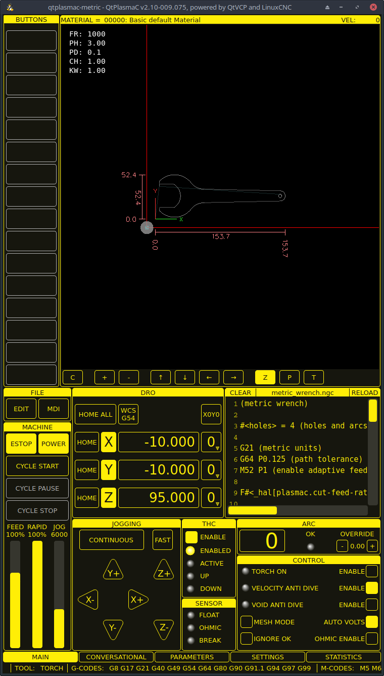

Screenshot-Beispiel des QtPlasmaC Haupt-Registerkarte im Seitenverhältnis 16:9:
qtplasmac 16x9
Einige Funktionen/Merkmale werden nur für bestimmte Modi verwendet und werden nicht angezeigt, wenn sie für den gewählten QtPlasmaC-Modus nicht erforderlich sind.

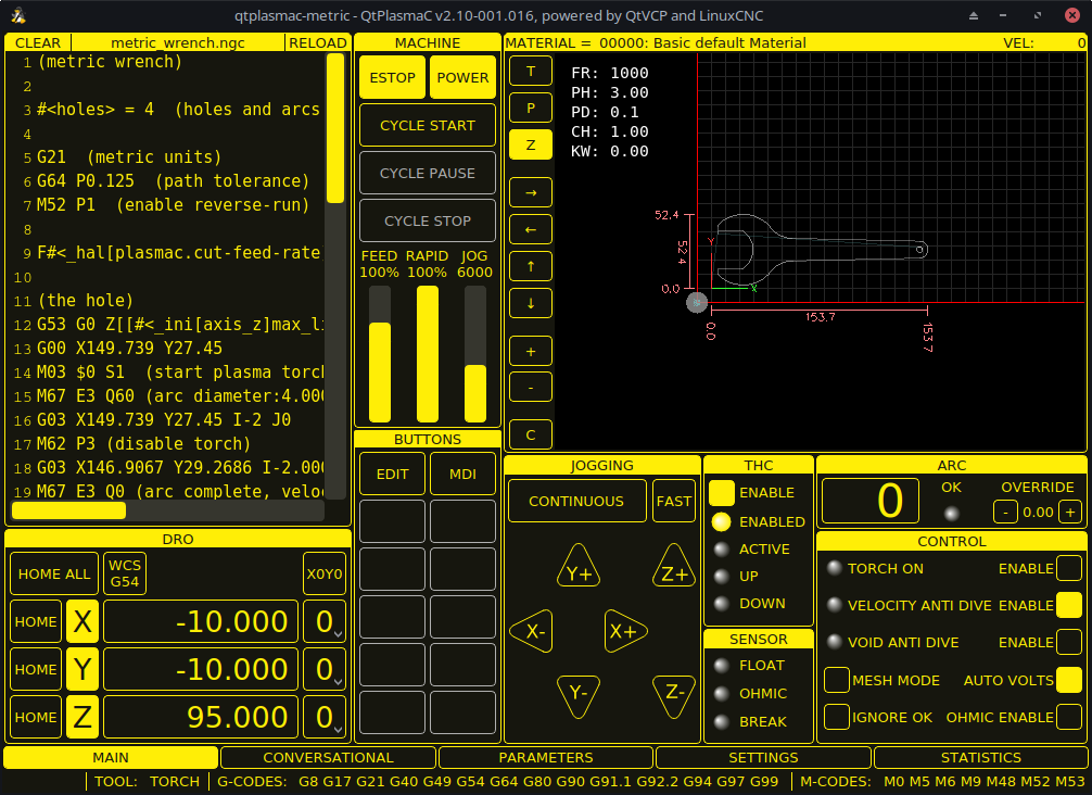

Siehe custom user buttons für detaillierte Informationen über benutzerdefinierte Schaltflächen.
Name Beschreibung
EDIT
Diese Schaltfläche öffnet einen G-Code-Editor für das aktuell geladene Programm.
MDI
Diese Schaltfläche versetzt QtPlasmaC in den manuellen Dateneingabemodus (MDI), der die MDI HISTORY und ein Eingabefeld über dem G-Code-Fenster anzeigt.
Sobald diese Taste gedrückt wird, erscheint "MDI CLOSE".
Wenn Sie MDI CLOSE drücken, wird die MDI geschlossen.
Weitere Informationen zur MDI finden Sie im Abschnitt MDI>.
OHMIC-TEST
Mit dieser Taste wird das Ausgangssignal der ohmschen Sonde aktiviert, und wenn der Eingang der ohmschen Sonde erfasst wird, leuchtet die LED-Anzeige im SENSOR-Panel.
Der Hauptzweck dieser Taste besteht darin, einen schnellen Test auf eine kurzgeschlossene Brennerspitze zu ermöglichen.
SONDENTEST
Diese Schaltfläche initiiert einen Sondentest.
EINZELSCHNITT (engl. single cut=
Mit dieser Schaltfläche wird das Dialogfeld zum Starten eines automatischen Single Cut angezeigt.
NORMALER SCHNITT
Mit dieser Schaltfläche wird zwischen Schnittarten (engl. cut types) (NORMAL CUT und PIERCE ONLY) umgeschaltet.
BRENNERIMPULS
Diese Taste löst einen Brennerimpuls aus.
Table 3. ARC
Name Modi Beschreibung
Lichtbogen-Spannung
0, 1
Zeigt die aktuelle Lichtbogenspannung an.
OK
0, 1, 2
Zeigt den Status des Arc OK-Signals an.
0, 1
Mit jedem Druck auf diese Taste wird die Zielspannung um die THC-Schwellenspannung erhöht (der geänderte Abstand ergibt sich aus Höhe pro Volt * THC-Schwellenspannung).
0, 1
Mit jedem Druck auf diese Taste wird die Zielspannung um die THC-Schwellenspannung gesenkt (der geänderte Abstand ist Höhe pro Volt * THC-Schwellenspannung).
OVERRIDE
0, 1
Wenn Sie auf dieses Etikett klicken, wird eine eventuelle Spannungsübersteuerung auf 0,00 zurückgesetzt.
Table 4. CONTROL
BRENNER AN (engl. torch on)
0, 1, 2
Zeigt den Status des Ausgangssignals Torch On an.
BRENNER AKTIVIEREN
0, 1, 2
Mit diesem Feld können Sie zwischen der Aktivierung und Deaktivierung des Brenners wechseln.
Dieses Feld ist standardmäßig nicht ausgefüllt (deaktiviert), wenn QtPlasmaC zum ersten Mal gestartet wird.
Dieses Feld muss ausgefüllt werden, um es in "Brenner aktiviert" zu ändern, bevor mit dem Schneiden von Material begonnen werden kann.
Wenn dieses Feld nicht ausgefüllt ist, führt die Ausführung eines geladenen Programms dazu, dass die Maschine den Zyklus ohne Zündung des Brenners ausführt. Dies wird manchmal als "Trockenlauf" (engl. dry run) bezeichnet. Wenn der Benutzer einen Laser installiert hat, ist es auch möglich, einen solchen Testlauf mit dem Laser durchzuführen. Siehe Abschnitt LASER Abschnitt für detaillierte Anweisungen.
VELOCITY ANTI DIVE
0, 1, 2
Zeigt an, dass die THC auf der aktuellen Höhe blockiert ist, weil die Schnittgeschwindigkeit unter den prozentualen Schwellenwert für den Geschwindigkeitsabbau (VAD) fällt, der auf der Registerkarte PARAMETER eingestellt ist.
VELOCITY ANTI DIVE ENABLE
0, 1, 2
Dieses Feld schaltet zwischen Aktivieren (engl. enabling) und Deaktivieren (engl. disabling) von VELOCITY ANTI DIVE um.
VOID ANTI DIVE
0, 1
Zeigt an, dass der THC gesperrt ist, weil ein Leerraum (engl. void) erkannt wurde.
VOID ANTI DIVE ENABLE
0, 1
Dieses Feld schaltet zwischen Aktivieren (engl. enabling) und Deaktivieren (engl. disabling) von VOID ANTI DIVE um.
MESH-MODUS
0, 1, 2
Dieses Kästchen aktiviert oder deaktiviert Mesh Mode für das Schneiden von Streckmetall. Dieses Kontrollkästchen kann während des normalen Schneidens jederzeit aktiviert oder deaktiviert werden.
Mesh-Modus:
- Erfordert ein Lichtbogen-OK-Signal, um die Maschinenbewegung zu starten.
- Deaktiviert die THC.
- Stoppt die Maschinenbewegung nicht, wenn das Lichtbogen-OK-Signal verloren geht.
- Wählt automatisch den CPA-Modus, wenn die PowerMax-Kommunikation verwendet wird.
Für weitere Informationen siehe Mesh Mode (Streckmetall).
AUTO VOLTS
0, 1
Mit diesem Feld wird Auto Volts aktiviert oder deaktiviert.
IGNORE OK
0, 1, 2
Dieses Kontrollkästchen bestimmt, ob QtPlasmaC das Signal Arc OK ignoriert. Dieses Kontrollkästchen kann während des normalen Schneidens jederzeit aktiviert oder deaktiviert werden. Zusätzlich kann dieser Modus durch entsprechende M-Codes in einem laufenden Programm aktiviert oder deaktiviert werden.
Lichtbogen-OK-Modus ignorieren:
- Erfordert nicht, dass ein Lichtbogen-OK-Signal empfangen wird, bevor die Maschinenbewegung nach dem Signal "Brenner ein" gestartet wird.
Für weitere Informationen siehe Ignore Arc Ok.
OHMIC PROBE
0, 1, 2
Dieses Feld aktiviert oder deaktiviert den Eingang der ohmschen Sonde.
Wenn der Eingang der ohmschen Sonde deaktiviert ist, zeigt die LED der ohmschen Sonde weiterhin den Status des Sondeneingangs an, aber die Ergebnisse der ohmschen Sonde werden ignoriert.
RS485
0, 1, 2
Mit diesem Feld wird die Kommunikation mit einem PowerMax aktiviert oder deaktiviert. Diese Schaltfläche ist nur sichtbar, wenn im Abschnitt [POWERMAX] der Datei <machine_name>.prefs eine PM_PORT Option konfiguriert ist.
Status
0, 1, 2
Wenn die PowerMax-Kommunikation aktiviert ist, wird hier eine der folgenden Anzeigen erscheinen:
CONNECTING (engl. für Verbindungsaufbau), CONNECTED (engl. für verbunden), COMMS ERROR (engl. kurz für Kommunikationsfehler) oder ein Fehlercode (engl. fault code).
Weitere Informationen finden Sie im Abschnitt PowerMax Communications.
Table 5. SENSOR
Name Beschreibung
FLOAT
Zeigt an, dass der Schwimmerschalter aktiviert ist.
OHMIC
Zeigt an, dass die Sonde das Material abgetastet hat.
ABRISS (engl. break)
Zeigt an, dass der Abreißsensor des Brenners aktiviert ist.
Table 6. THC
Name Beschreibung
ENABLE (AKTIVIEREN)
Dieses Feld bestimmt, ob die THC während eines Schnitts aktiviert oder deaktiviert wird.
AKTIVIERT (engl. enabled)
Diese LED zeigt an, ob die THC aktiviert oder deaktiviert ist.
AKTIV
Diese LED zeigt an, dass die THC die Z-Achse aktiv steuert.
HOCH
Diese LED zeigt an, dass die THC den Befehl zum Anheben der Z-Achse gibt.
HERAB
Diese LED zeigt an, dass die THC den Befehl zum Absenken der Z-Achse gibt.
Note
JOGGING
Bei angehaltener Bewegung wird dieser Abschnitt zu CUT RECOVERY
Name Beschreibung
KONTINUIERLICH
Diese Dropdown-Schaltfläche ändert die Schrittweite des Jogs. Die Optionen werden durch die Werte im Abschnitt [DISPLAY] in der Datei <Maschinenname>.ini bestimmt und beginnen mit der Bezeichnung "INCREMENTS =".
SCHNELL (engl. fast)
Diese Schaltfläche schaltet zwischen SCHNELL, der Standardgeschwindigkeit in der Datei <Maschinenname>.ini, und LANGSAM, die 10 % des Standardwerts beträgt, um.
Y+
Diese Schaltfläche verschiebt die Y-Achse in die positive Richtung.
Y-
Diese Schaltfläche verschiebt die Y-Achse in die negative Richtung.
X+
Mit dieser Schaltfläche wird die X-Achse in die positive Richtung bewegt.
X-
Diese Schaltfläche verschiebt die X-Achse in die negative Richtung.
Z+
Mit dieser Schaltfläche wird die Z-Achse in die positive Richtung bewegt.
Z-
Diese Schaltfläche verschiebt die Z-Achse in die negative Richtung.
Note
CUT RECOVERY
Bei angehaltener Bewegung wird dieser Bereich über dem Feld JOGGING angezeigt. Im folgenden Abschnitt wird jede Schaltfläche in diesem Bereich beschrieben. Eine detaillierte Beschreibung der Schnittwiederherstellung finden Sie unter CUT RECOVERY.
Name Beschreibung
SCHIEBEREGLER FÜR ANGEHALTENE BEWEGUNGSABLÄUFE
Im Falle eines angehaltenen Programms ermöglicht diese Schnittstelle eine X/Y-Bewegung, die dem programmierten Pfad in Rückwärts- oder Vorwärtsrichtung folgt.
Der Bereich dieses Schiebereglers liegt zwischen 1 % und 100 % der Schnittvorschubgeschwindigkeit für das aktuell ausgewählte Material.
FEED
Hier wird die Vorschubgeschwindigkeit der angehaltenen Bewegung angezeigt.
RÜCKW
Im Falle eines angehaltenen Programms bewegt diese Schaltfläche die Maschine rückwärts entlang des programmierten Pfades, bis sie den letzten M3-Befehl erreicht, der entweder ausgeführt wurde oder den QtPlasmaC versucht hat auszuführen, bevor das Programm angehalten wurde.
VORW
Im Falle eines angehaltenen Programms bewegt sich die Maschine mit dieser Taste auf dem programmierten Weg unbegrenzt bis zum Ende des Programms vorwärts, wobei M3-Befehle übersprungen werden.
BEWEGUNG ABBRECHEN (engl. cancel move)
Diese Schaltfläche bricht alle durchgeführten Schnittwiederherstellungsbewegungen ab und bringt den Brenner wieder in die Position, an der die Schnittwiederherstellungsbewegung initiiert wurde.
Beachten Sie, dass, wenn FWD oder REV zum Bewegen der Taschenlampe verwendet wurde, CANCEL nicht in die Position des Brenners zurückkehrt, als die Pause aufgetreten ist.
BEWEGEN x.xxx
Hier wird der Weg angezeigt, der bei jedem Drücken einer Pfeiltaste in der Richtung zurückgelegt wird, in der die Pfeiltaste gedrückt wurde.
Dieser Wert, der unter BEWEGEN (engl. move) angezeigt wird, stellt die Fugenbreite des aktuell ausgewählten Materials dar.
RICHTUNGSPFEILE
Diese BUTTONS bewegen den Brenner in die angegebene Richtung um eine Kerbbreite (des aktuell ausgewählten Materials) pro Druck.
Table 7. G-CODE FENSTER
Name Beschreibung
CLEAR
Diese Schaltfläche wird das aktuell geöffnete Programm löschen.
Wenn eine Datei geöffnet ist, wird das Standardmaterial ausgewählt.
Wenn keine Datei geöffnet ist, wird der Preview> auf eine obere nach unten vollständige Tabellenansicht zurückgesetzt.
Der Brenner (T0) wird ausgewählt, wenn er nicht das aktive Werkzeug war.
Vorherige Fehlermeldungen und der Fehler-Status werden gelöscht.
Die Schnittart (engl. cut type) wird gesetzt auf NORMAL CUT.
OFFNEN
Diese Schaltfläche öffnet ein DATEI-ÖFFNEN-Panel über dem VORSCHAU-FENSTER.
NEU LADEN
Diese Schaltfläche lädt die aktuell geladene G-Code-Datei neu.
Table 8. DRO
Name Beschreibung
ALLE REFERENZIEREN
Mit dieser Schaltfläche werden alle Achsen in der durch HOME_SEQUENCE in der Datei <Maschinenname>.ini festgelegten Reihenfolge ausgerichtet.
WCS G54
Mit dieser Dropdown-Schaltfläche können Sie den aktuellen Arbeitsversatz ändern.
KAMERA

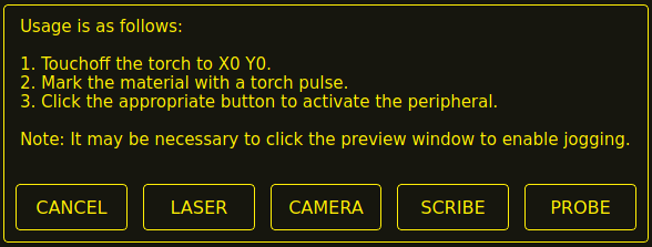

Diese Schaltfläche zeigt ein CAMVIEW-Panel über dem VORSCHAU-FENSTER an und ermöglicht es dem Benutzer, einen Ursprung mit oder ohne Drehung festzulegen. Siehe den Abschnitt zur KAMERA für detaillierte Anweisungen. Dieser Button wird nich sichtbar bis ein KAMERA Offset in der <Maschinenname>.prefs-Datei gesetzt wurde.
LASER
Mit dieser Schaltfläche kann der Benutzer einen Laser verwenden, um einen Ursprung mit oder ohne Drehung festzulegen. Siehe den Abschnitt LASER für detaillierte Anweisungen. Dieser Button wird nicht sichtbar bis ein LASER Offset gedsetzt ist in der <Maschinenname>.prefs Datei.
X0 Y0
Mit dieser Schaltfläche wird die aktuelle Position auf X0 Y0 gesetzt.
HOME [AXIS]
Mit dieser Schaltfläche wird die entsprechende Achse referenziert.
0 [ACHSE]
Diese Dropdown-Schaltfläche zeigt die folgenden Optionen an:
Null - setzt die Achse auf Null.
Setzen - öffnet ein Dialogfeld zur manuellen Eingabe der Achsenkoordinaten.
Teile durch 2 - teilt die aktuell angezeigte Koordinate im DRO durch zwei.
Setze auf vorherige - setzt die Achse auf die zuvor eingestellte Koordinate.

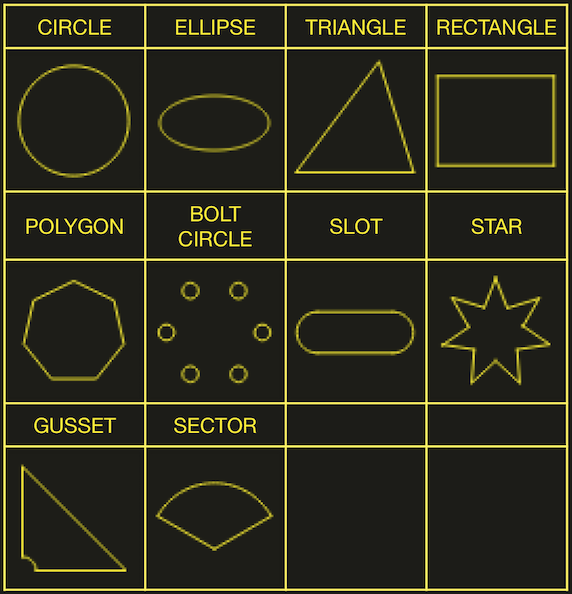

Die Registerkarte CONVERSATIONAL ermöglicht es dem Benutzer, verschiedene einfache Formen zum schnellen Schneiden zu programmieren, ohne dass eine CAM-Software erforderlich ist.
Siehe Conversational Shape Library für detaillierte Informationen über die Conversational-Funktion.
Es ist möglich, diese Registerkarte zu verstecken, damit die Konversationsfunktion nicht von einem Bediener verwendet werden kann. Dies kann entweder durch Verdrahtung des Pins mit einem physischen Schlüsselschalter oder ähnlichem erreicht werden, oder es kann auch in einer HAL-Datei mit dem folgenden Befehl eingestellt werden:

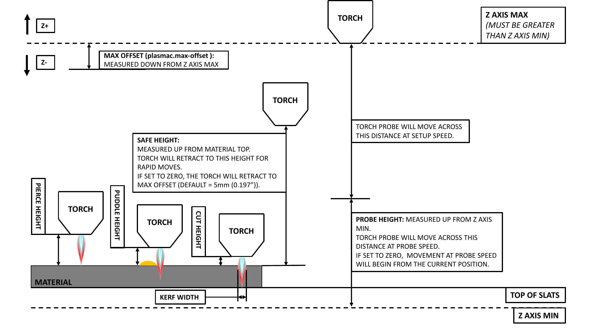

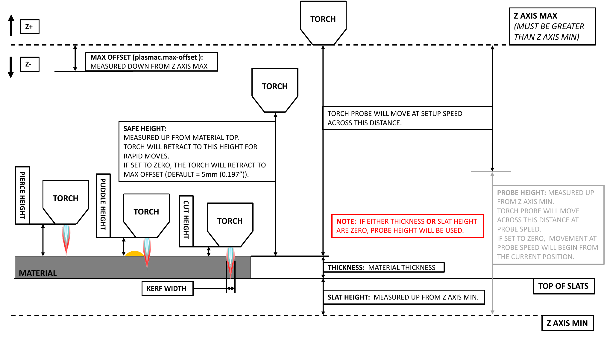

Sondenhöhe
This sets the height above the Z axis minimum limit that Probe Speed begins. If set to zero, then the torch will move at Probe Speed from the current position. This may be adventageous when using Slat Height and Material Thickness as the machine will default to Probe Height if either Slat Height or Material Thickness are zero. Refer to the Heights Diagrams for a visual representation.
Slat Height
This sets the height of the slats, measured up from Z axis minimum limit. This must be used in conjunction with Material Thickness. If either Slat Height or Material Thickness are zero then the machine will default to Probe Height. Refer to the Heights Diagrams for a visual representation.

Sichere Höhe
This sets the height above the material that the torch will retract to before executing rapid moves.
If set to zero, then Max Offset (plasmac.max-offset) will be used for the safe height. This defaults to 5mm (0.197"). Refer to the Heights Diagrams for a visual representation.

Table 16. KONFIGURATION - THC
Delay (engl. für Verzögerung)
0, 1, 2
Hier wird die Verzögerung (in Sekunden) eingestellt, die vom Empfang des Lichtbogen-OK-Signals bis zur Aktivierung der Brennerhöhensteuerung (THC) gemessen wird. Dies ist nur verfügbar, wenn Auto THC nicht aktiviert ist.
Anzahl der Stichproben
0, 1
Hier wird die Anzahl der aufeinanderfolgenden Lichtbogen-Spannungsmessungen innerhalb der THC-Probenschwelle eingestellt, die zur Aktivierung der Brennerhöhensteuerung (THC) erforderlich ist. Dies ist nur verfügbar, wenn Auto THC aktiviert ist.
Proben Schwellwert
0, 1
Hier wird die maximal zulässige Spannungsabweichung für THC-Probenzählungen eingestellt. Dies ist nur verfügbar, wenn Auto THC aktiviert ist.
Schwellenwert
0, 1
Damit wird die zulässige Spannungsabweichung von der Sollspannung festgelegt, bevor die THC Bewegungen zur Korrektur der Brennerhöhe ausführt.
Geschwindigkeit (PID-P)
0, 1, 2
Dies legt die proportionale Verstärkung für die THC-PID-Schleife fest. Dies entspricht in etwa der Geschwindigkeit, mit der das THC versucht, Höhenänderungen zu korrigieren.
VAD-Schwellenwert
0, 1, 2
(Velocity Anti Dive) Hier wird der Prozentsatz des aktuellen Schnittvorschubs eingestellt, auf den die Maschine verlangsamen kann, bevor die THC gesperrt wird, um ein Eintauchen des Brenners zu verhindern.
Void (engl. für Leerraum)-Neigung
0, 1
(Void Anti Dive) Hier wird die Größe der Änderung der Abschaltspannung pro Sekunde eingestellt, die erforderlich ist, um die THC zu verriegeln, um ein Absinken des Brenners zu verhindern (höhere Werte erfordern eine größere Spannungsänderung, um die THC zu verriegeln).
PID-I
0, 1
Dies stellt die Integralverstärkung für die THC-PID-Schleife ein. Die integrale Verstärkung ist mit der Summe der Fehler im System über die Zeit verbunden und wird nicht immer benötigt.
PID-D
0, 1
Dies legt den abgeleiteten Gewinn für die THC-PID-Schleife fest. Die abgeleitete Verstärkung dämpft das System und reduziert Überkorrekturschwingungen und ist nicht immer erforderlich.
Es stehen zwei Methoden der THC-Aktivierung zur Verfügung, die über den Check-button Auto Activation ausgewählt werden. Beide Methoden beginnen ihre Berechnungen, wenn die aktuelle Geschwindigkeit des Brenners mit der für das ausgewählte Material festgelegten Schnittvorschubgeschwindigkeit übereinstimmt:
  1. Die verzögerte Aktivierung (die Standardeinstellung) wird ausgewählt, wenn Automatische Aktivierung nicht markiert ist. Diese Methode verwendet eine Zeitverzögerung, die mit dem Parameter Delay eingestellt wird.
  2. Die automatische Aktivierung wird ausgewählt, wenn Auto Activation markiert ist. Diese Methode bestimmt, dass die Lichtbogenspannung stabil ist, indem sie die Parameter Sample Counts und Sample Threshold verwendet.
Note
Die Abstimmung von PID-Regelkreisen ist ein komplizierter Prozess und liegt außerhalb des Rahmens dieses Benutzerhandbuchs. Es gibt viele Informationsquellen, die das Verständnis und die Abstimmung von PID-Regelkreisen unterstützen. Wenn die THC Korrekturen nicht schnell genug vornimmt, wird empfohlen, die P-Verstärkung in kleinen Schritten zu erhöhen, bis das System günstig arbeitet. Große P-Verstärkungseinstellungen können zu einer Überkorrektur und zu Schwingungen führen.
Speichern (engl. save) NEU LADEN (engl. reload) Schaltflächen (engl. buttons)
Die Schaltfläche SPEICHERN speichert die aktuell angezeigten Parameter in der Datei <Maschinenname>.prefs.
Mit der Schaltfläche RELOAD werden alle Parameter aus der Datei <Maschinenname>.prefs neu geladen.
Table 17. MATERIAL - Die für den aktuellen Schnitt aktiven Parameter.
Name Beschreibung
Material
Das obere Dropdown-Menü dient zur manuellen Auswahl der aktuellen Materialschnittparameter. Wenn in der Materialdatei keine Materialien vorhanden sind, wird nur das Standardmaterial angezeigt.
Thickness
This sets the thickness for the currently selected material. This must be used in conjunction with Slat Height. If either Slat Height or Material Thickness are zero then the machine will default to Probe Height. Refer to the Heights Diagrams for a visual representation.
Schnittfugenbreite (engl. kerf width)
Hiermit wird die Schnittfugenbreite (engl. kerf width) für das aktuell ausgewählte Material festgelegt. Eine visuelle Darstellung finden Sie im Höhen Diagramm ( engl. Heights Diagram).
Einstichhöhe (engl. pierce height)
Hiermit wird die Durchstoßhöhe (engl. widthpierce height) für das aktuell ausgewählte Material festgelegt. Eine visuelle Darstellung finden Sie im Höhen Diagramm ( engl. Heights Diagram).
Durchstichverzögerung (engl. pierce delay)
Damit wird der pierce delay (in Sekunden) für das aktuell ausgewählte Material eingestellt.
Schnitthöhe (engl. cut height)
Hiermit wird die Schnitthöhe (engl. cut height) für das aktuell ausgewählte Material festgelegt. Eine visuelle Darstellung finden Sie im Höhen Diagramm ( engl. Heights Diagram).
Schnitt Vorschubgeschwindigkeit
Hier wird der Schnittvorschub für das aktuell ausgewählte Material eingestellt.
Schnitt-Stromstärke (engl. cut amps)
Hiermit wird die Stromstärke für das aktuell ausgewählte Material eingestellt.
Dies ist nur eine visuelle Anzeige für den Bediener, es sei denn, die PowerMax-Kommunikation wird verwendet.
Schnittspannungen (engl. cut volts)
Hiermit wird die Schnittspannung für das aktuell ausgewählte Material eingestellt.
Pfützenhöhe (engl. puddle height)
Ausgedrückt als Prozentsatz der Pierce-Höhe legt dies die Pfützensprunghöhe (engl. puddle jump height) für das aktuell ausgewählte Material fest.
Puddle Jump wird normalerweise für dickere Materialien verwendet und ermöglicht es dem Brenner, einen Zwischenschritt zwischen Durchstichhöhe und Schnitthöhe zu haben.
Wenn eingestellt, wird der Brenner für einen bestimmten Zeitraum von der Durchstichhöhe zur P-Sprunghöhe (P-Sprungverzögerung) fortgesetzt, bevor sie zur Schnitthöhe übergeht, um effektiv über die geschmolzene Pfütze zu "springen". Eine visuelle Darstellung finden Sie im Höhendiagramm.
Pfützenverzögerung (engl. puddle delay)
Damit wird die Zeitdauer (in Sekunden) eingestellt, die der Brenner auf der P-Sprunghöhe (engl. P-Jump Height) bleibt, bevor er zur Schnitthöhe (engl. cut height) übergeht.
Pause am Ende
Damit wird die Zeitdauer (in Sekunden) eingestellt, die der Brenner am Ende des Schnitts eingeschaltet bleibt, bevor mit dem M5-Befehl zum Ausschalten und Anheben des Brenners fortgefahren wird. Weitere Informationen finden Sie unter Pause am Ende des Schnitts.
Gasdruck
Hier wird der Gasdruck für das aktuell ausgewählte Material eingestellt.
Diese Einstellung ist nur gültig, wenn die PowerMax-Kommunikation verwendet wird.
0 = Verwenden Sie den automatischen Druckmodus des PowerMax.
Schnittmodus (engl. cut mode)
Hiermit wird der Schneidemodus für das aktuell ausgewählte Material eingestellt.
1 = Normal
2 = CPA (Konstanter Pilotbogen)
3 = Schauglas (engl. gouge)/Markierung
Note
Weitere Informationen zum Pfützensprung finden Sie im Abschnitt thick materials.
Buttons für Speichern, Neu laden, Neu und Löschen
Mit der Schaltfläche SPEICHERN wird der aktuelle Materialsatz in der Datei <Maschinenname>_material.cfg gespeichert.
Mit der Schaltfläche NEU LADEN (engl. reload) wird der Materialsatz aus der Datei <Maschinenname>_material.cfg neu geladen.
Mit der Schaltfläche NEU kann ein neues Material zur Materialdatei hinzugefügt werden. Der Benutzer wird zur Eingabe einer Materialnummer und eines Materialnamens aufgefordert, alle anderen Parameter werden aus dem aktuell ausgewählten Material gelesen. Nach der Eingabe lädt QtPlasmaC die Materialdatei neu und zeigt das neue Material an. Die Schnittparameter für das neue Material müssen dann angepasst und gespeichert werden.
Die Schaltfläche LÖSCHEN wird zum Löschen eines Materials verwendet. Nach dem Drücken dieser Taste wird der Benutzer aufgefordert, eine Materialnummer einzugeben, die gelöscht werden soll, und er wird erneut gefragt, um sicherzustellen, dass er sich sicher ist. Nach dem Löschen wird die Materialdatei neu geladen und in der Dropdown-Liste wird das Standardmaterial angezeigt.

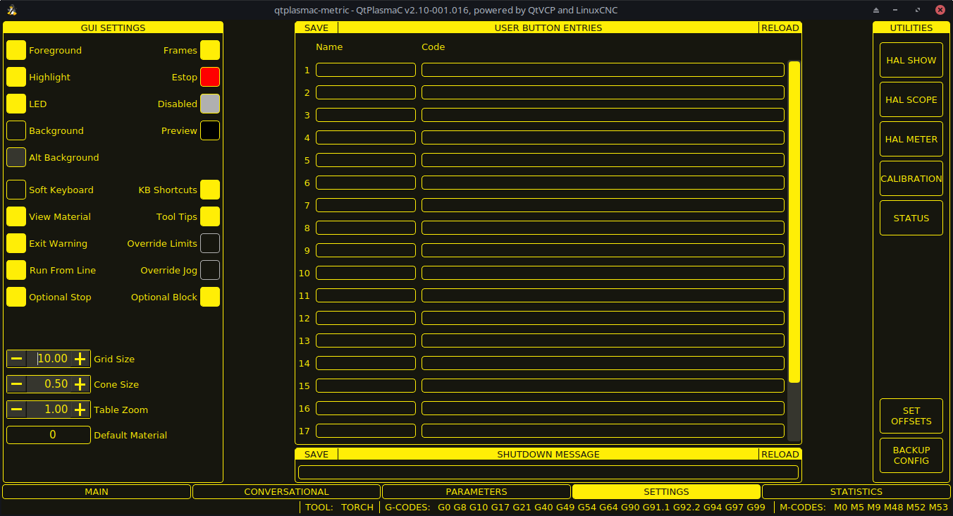

8.6. Registerkarte EINSTELLUNGEN
Screenshot-Beispiel des QtPlasmaC-Registerkarte EINSTELLUNGEN im Seitenverhältnis 16:9:
qtplasmac settings
Diese Registerkarte wird verwendet, um GUI-Konfigurationsparameter, Schaltflächentext und Herunterfahrtext anzuzeigen, die selten geändert werden, sowie einige Dienstprogrammschaltflächen.
Es ist möglich, diese Registerkarte zu verstecken, damit die Maschineneinstellungen nicht von unbefugtem Personal geändert werden können. Dies kann entweder durch Verdrahtung des Pins mit einem physischen Schlüsselschalter oder ähnlichem erreicht werden, oder es kann auch in einer HAL-Datei mit dem folgenden Befehl eingestellt werden:
setp qtplasmac.settings_disable 1
GUI EINSTELLUNGEN (engl. settings)
Dieser Abschnitt zeigt Parameter, die das Erscheinungsbild und das Verhalten der grafischen Benutzeroberfläche (GUI) beeinflussen.
Informationen zum Zurücksetzen von Farbänderungen auf ihre Standardwerte finden Sie im Abschnitt Zurück zum Standardstil.
Table 18. GUI EINSTELLUNGEN Parameter, die das Erscheinungsbild und das Verhalten der grafischen Benutzeroberfläche (GUI) beeinflussen.

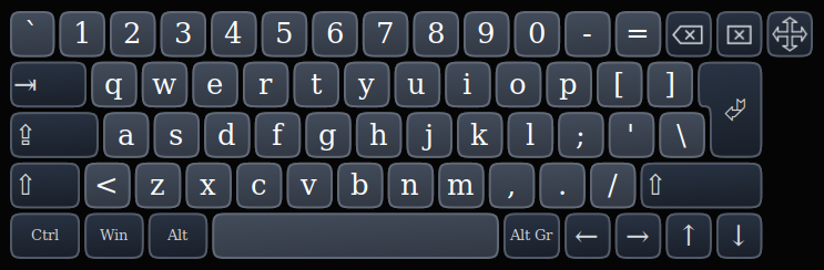

Soft-Tastatur
Mit dieser Optionsschaltfläche kann der Benutzer die Soft-Touchscreen-Tastatur aktivieren oder deaktivieren.
Wenn die "onboard" virtuelle Tastatur installiert ist, wird custom layouts aktiviert.

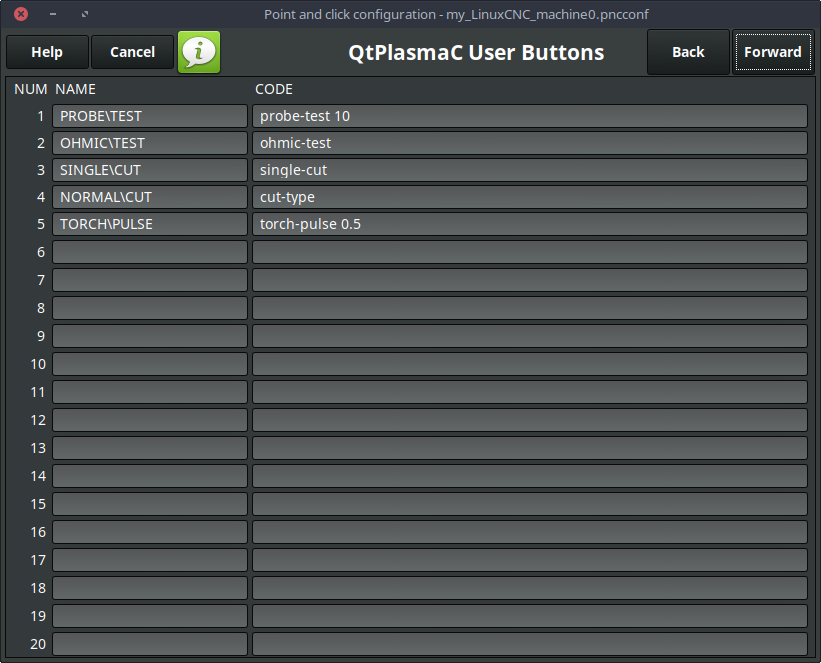

BENUTZER-BUTTON-EINGABEN USERBUTTON
Dieser Abschnitt zeigt den Text, der auf den Custom User Buttons erscheint, sowie den Code, der mit der Benutzerschaltfläche verbunden ist. Die Benutzertasten können geändert und die neuen Einstellungen verwendet werden, ohne dass LinuxCNC neu gestartet werden muss.
Der Text und/oder der Code kann jederzeit bearbeitet werden und wird durch Anklicken der Schaltfläche SPEICHERN zur Verwendung geladen.
Wenn Sie den Text Name und Code löschen, wird die Benutzerschaltfläche ausgeblendet, wenn Sie auf die Schaltfläche SPEICHERN klicken.
Um den gesamten Text Name und Code auf die zuletzt gespeicherten Werte zurückzusetzen, drücken Sie die Taste RELOAD.
Name Code
Der Text, der auf der Schaltfläche angezeigt wird
Der Code, der ausgeführt wird, wenn der Button gedrückt wird.
Note
Es stehen 20 Benutzerschaltflächen zur Verfügung, die jedoch je nach Fenstergröße nicht alle angezeigt werden können.
EXIT-WARNMELDUNG
Dieser Abschnitt zeigt den Text, der im Dialogfeld zum Herunterfahren angezeigt wird, wenn die Option Exit-Warnung aktiviert ist.
Der Text kann jederzeit bearbeitet werden und wird durch Anklicken der Schaltfläche SPEICHERN zur Verwendung geladen.
Um den Text EXIT WARNING MESSAGE auf den zuletzt gespeicherten Wert zurückzusetzen, drücken Sie die Taste RELOAD.
DIENSTPROGRAMME
Einige Standard-LinuxCNC-Dienstprogramme sind als Hilfe bei der Diagnose von Problemen, die auftreten können, zur Verfügung gestellt:
Zusätzlich werden die folgenden zwei QtPlasmaC-spezifischen Dienstprogramme bereitgestellt:

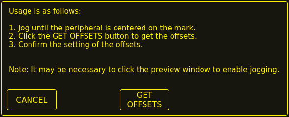

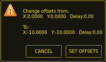

Die Schaltfläche OFFSETS SETZEN wird verwendet, wenn der Tisch mit einem Laser oder einer Kamera zur Bogenausrichtung (engl. sheet alignment), einem Ritzgerät (engl. scribe) oder einem Offset-Taster ausgestattet ist. Die erforderlichen Offsets für diese Peripheriegeräte müssen nach dem unter << peripheral-offsets, Peripherie-Offsets>> beschriebenen Verfahren angewendet werden.
Die Schaltfläche KONFIG SICHERN erstellt eine vollständige Sicherung der Maschinenkonfiguration für die Archivierung oder zur Unterstützung der Fehlerdiagnose. Eine komprimierte Sicherung der Maschinenkonfiguration wird im Linux-Home-Verzeichnis des Benutzers gespeichert. Der Dateiname lautet <Maschinenname><Version><Datum>_<Uhrzeit>.tar.gz, wobei <Maschinenname> der im Konfigurationsassistenten eingegebene Maschinenname ist, <Version> die aktuelle QtPlasmaC-Version, die der Benutzer verwendet, <Datum> das aktuelle Datum (JJ-MM-TT) und <Uhrzeit> die aktuelle Uhrzeit (HH-MM-SS).
Vor der Erstellung des Backups wird das Maschinenprotokoll in einer Datei im Konfigurationsverzeichnis mit dem Namen machine_log_<date>_<time>.txt gespeichert, wobei <date> und <time> wie oben beschrieben formatiert sind. Diese Datei sowie bis zu fünf frühere Maschinenprotokolle werden ebenfalls in die Sicherung aufgenommen.
Diese Dateien werden von QtPlasmaC nicht benötigt und können jederzeit sicher gelöscht werden.

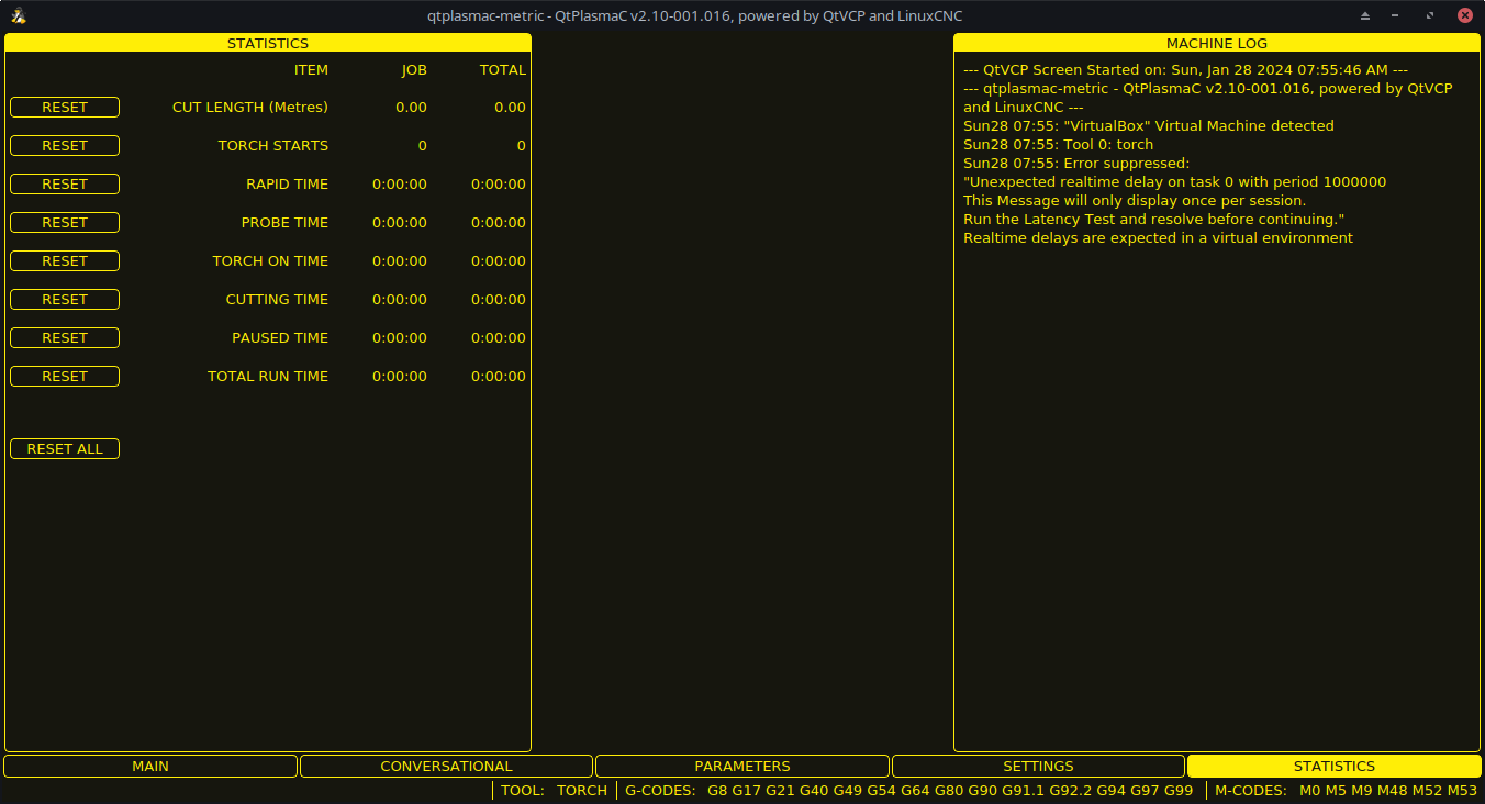

8.7. Registerkarte STATISTIK
Die Registerkarte STATISTICS Tab bietet Statistiken, die es ermöglichen, die Abnutzung der Verbrauchsmaterialien und die Laufzeiten der Aufträge zu verfolgen. Diese Statistiken werden sowohl für den aktuellen Auftrag als auch für die laufende Gesamtzeit angezeigt. Die Statistiken früherer Aufträge werden zurückgesetzt, sobald das nächste Programm ausgeführt wird. Die Gesamtwerte können entweder einzeln zurückgesetzt werden, indem Sie auf die entsprechende Schaltfläche "RESET" klicken, oder sie können alle zusammen zurückgesetzt werden, indem Sie auf "RESET ALL" klicken.
Das Feld RS485 PMX STATISTIK wird nur angezeigt, wenn der Benutzer über eine Hypertherm PowerMax-Kommunikation verfügt und eine gültige RS485-Verbindung mit dem PowerMax hergestellt wurde. Dieses Feld zeigt die ARC ON TIME für den PowerMax im Format hh:mm:ss an.
Das MACHINE LOG wird auch auf der Registerkarte zu STATISTIKEN angezeigt, dieses Protokoll zeigt alle Fehler und / oder wichtigen Informationen an, die während der aktuellen LinuxCNC-Sitzung auftreten. Wenn der Benutzer eine Sicherungskopie der Konfiguration über die Registerkarte mit EINSTELLUNGEN erstellt, wird auch das Maschinenprotokoll in die Sicherung einbezogen.

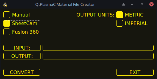

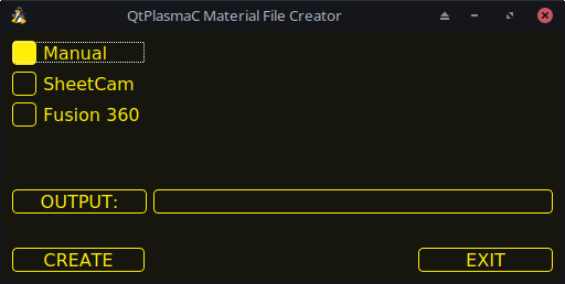

Die Materialverwaltung verwendet eine Materialdatei, die für die Maschinenkonfiguration erstellt wurde, als der Konfigurationsassistent ausgeführt wurde, und ermöglicht es dem Benutzer, bekannte Materialeinstellungen bequem zu speichern, um sie entweder manuell oder automatisch über G-Code abzurufen. Die resultierende Material-Datei trägt den Namen <Maschinen_name>_material.cfg.
QtPlasmaC erfordert nicht die Verwendung einer Materialdatei. Stattdessen kann der Benutzer die Schnittparameter manuell im Abschnitt MATERIAL der PARAMETER-Registerkarte ändern. Es ist auch nicht erforderlich, die automatischen Materialänderungen zu verwenden. Wenn der Benutzer diese Funktion nicht nutzen möchte, kann er die Materialänderungscodes in der G-Code-Datei einfach weglassen.
Es ist auch möglich, die Materialdatei nicht zu verwenden und material automatisch laden aus der G-Code-Datei zu verwenden.

9.10. Material Konverter
Diese Anwendung dient der Konvertierung bestehender Werkzeugtabellen in QtPlasmaC Materialdateien. Sie kann auch eine Materialdatei aus manuellen Benutzereingaben in Eingabefeldern erstellen.
In diesem Stadium sind nur Konvertierungen für Werkzeugtabellen verfügbar, die aus SheetCam oder Fusion 360 exportiert wurden.
SheetCam-Werkzeugtabellen sind vollständig und die Konvertierung erfolgt vollautomatisch. Die SheetCam-Werkzeugdatei muss im SheetCam .tools-Format vorliegen.
Fusion 360-Werkzeugtabellen verfügen nicht über alle erforderlichen Felder, weshalb der Benutzer zur Eingabe fehlender Parameter aufgefordert wird. Die Fusion 360-Werkzeugdatei muss im JSON-Format von Fusion 360 vorliegen.
Wenn der Benutzer ein Format aus einer anderen CAM-Software hat, das er konvertiert haben möchte, erstellen Sie ein Neues Thema im Abschnitt PlasmaC-Forum des LinuxCNC-Forum, um diese Ergänzung zu beantragen.
Der Materialkonverter kann mit einer der beiden folgenden Methoden von einem Terminal aus gestartet werden.
Geben Sie für eine Paketinstallation (Buildbot) den folgenden Befehl in einem Terminalfenster ein:
qtplasmac-materials
Geben Sie für eine "run in place"-Installation die folgenden beiden Befehle in ein Terminalfenster ein:
source ~/linuxcnc-dev/scripts/rip-environment
qtplasmac-materials

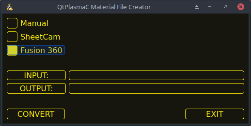

Daraufhin wird das Hauptdialogfeld Materialkonverter mit der Standardeinstellung Manuell angezeigt.
Wählen Sie eines aus:
  • Manual - to manually create a new material file.
qtplasmac material main manual
  • SheetCam - to convert a SheetCam tool file.
qtplasmac material main sheetcam
Wählen Sie nur für SheetCam, ob der Benutzer eine metrische oder imperiale Ausgabedatei benötigt.
  • Fusion 360 - to convert a Fusion 360 tool file.
qtplasmac material main fusion360
Um zu konvertieren:
  1. Wählen Sie die zu konvertierende Eingabedatei, drücken Sie INPUT, um eine Dateiauswahl aufzurufen, oder geben Sie die Datei direkt in das Eingabefeld ein.
  2. Wählen Sie die Ausgabedatei, in die geschrieben werden soll, drücken Sie OUTPUT, um eine Dateiauswahl aufzurufen, oder geben Sie die Datei direkt in das Eingabefeld ein. Normalerweise ist dies ~/linuxcnc/configs/<Maschinenname>_material.cfg. Falls erforderlich, kann der Benutzer eine andere Datei auswählen und die Datei <Maschinenname>_material.cfg manuell bearbeiten.
  3. Klicken Sie auf CREATE/CONVERT und die neue Materialdatei wird erstellt.

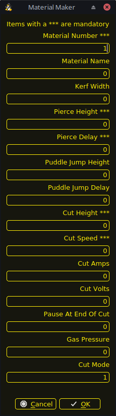

Sowohl bei einer manuellen Erstellung als auch bei einer Fusion 360-Konvertierung wird ein Dialogfeld mit allen verfügbaren Parametern angezeigt, die eingegeben werden können. Jeder mit *** markierte Eintrag ist obligatorisch, alle anderen Einträge sind je nach den Konfigurationsanforderungen des Benutzers optional.
qtplasmac material manual dialog
Note
Wenn der Benutzer ~/linuxcnc/configs/<Maschinenname>_material.cfg auswählt und die Datei bereits existiert, wird sie überschrieben.
9.11. LASER
QtPlasmaC hat die Möglichkeit, einen Laser zum Setzen des Ursprungs mit oder ohne Rotationskompensation zu verwenden. Mit einer Rotationskompensation kann der Arbeitsversatz auf ein Materialblatt mit nicht parallel zu den X/Y-Achsen der Maschine verlaufenden Kanten ausgerichtet werden. Die LASER-Schaltfläche wird aktiviert, nachdem die Maschine referenziert wurde. Dieser Button wird nicht sichtbar bevor ein LASER Offset in der <Maschinenname>.prefs Datei festgelegt wurde.
Um diese Funktion zu nutzen, muss der Benutzer den Versatz des Lasers von der Brennermitte einstellen, indem er das unter Peripherie-Offsets beschriebene Verfahren befolgt.
Um die Offsets manuell zu ändern, kann der Benutzer eine oder beide der folgenden Optionen im Abschnitt [LASER_OFFSET] der Datei <machine_name>.prefs bearbeiten:
X axis = n.n
Y axis = n.n
wobei n.n der Abstand zwischen der Mittellinie des Brenners und dem Fadenkreuz des Lasers ist.
Zusätzlich kann der Laser über einen HAL-Pin mit folgendem Namen an einen beliebigen Ausgang angeschlossen werden, um den Laser ein- und auszuschalten:
qtplasmac.laser_on
To set the origin with zero rotation:
  1. Klicken Sie auf die Schaltfläche LASER.
  2. LASER button label will change to MARK EDGE and the HAL pin named qtplasmac.laser_on will be turned on.
  3. Jog until the laser cross hairs are on top of the desired origin point.
  4. Press MARK EDGE. The MARK EDGE button label will change to SET ORIGIN.
  5. Press SET ORIGIN. The SET ORIGIN button label will change to MARK EDGE and the HAL pin named qtplasmac.laser_on will be turned off.
  6. The torch will now move to the X0 Y0 position.
  7. The offset is now successful set.
To set the origin with rotation:
  3. Jog until the laser cross hairs are at the edge of the material a suitable distance away from the desired origin point.
  5. Jog until the laser cross hairs are at the origin point of the material.
  6. Press SET ORIGIN. The SET ORIGIN button label will change to MARK EDGE and the HAL pin named qtplasmac.laser_on will be turned off.
  7. The torch will now move to the X0 Y0 position.
  8. The offset is now successfully set.
To turn the laser off and cancel an alignment:
  1. Drücken Sie die Taste LASER und halten Sie sie länger als 750 ms. gedrückt.
  2. LASER button label will change to LASER and the HAL pin named qtplasmac.laser_on will be turned off.
  3. Release the LASER button.
Wenn ein Ausrichtungslaser eingerichtet wurde, ist es möglich, den Laser während CUT RECOVERY zur genauen Positionierung der neuen Startkoordinaten zu verwenden.
To dry run the G-code file with the laser: . Ensure there are no bounds errors and CYCLE START is enabled. . Press the LASER button and hold for longer than 750 ms, the laser will turn on and the dry run will start. . Release the LASER button.

9.22. Offset-Sondierung
Bei der Offset-Sondierung wird eine Sonde verwendet, die gegenüber dem Brenner versetzt ist. Diese Methode ist eine Alternative zum ohmschen Antasten und verwendet den Ausgangspin "plasmac.ohmic-enable" zur Betätigung eines Magneten zum Aus- und Einfahren der Sonde. Der Eingangsstift "plasmac.ohmic-probe" wird zur Erkennung des Materials verwendet, und der Ohmic Offset im Rahmen PROBING des Abschnitts CONFIGURATION der Registerkarte PARAMETER wird zur Einstellung der richtigen Messhöhe verwendet.
Bei der Sonde kann es sich um eine mechanisch ausfahrbare Sonde, einen fest montierten Näherungssensor oder auch nur um ein steifes Stück Draht handeln, das etwa 0,5 mm unterhalb der Brennerspitze verläuft. Wenn die Sonde mechanisch ausgefahren wird, muss sie ziemlich schnell aus- und eingefahren werden, um übermäßige Antastzeiten zu vermeiden, und wird in der Regel pneumatisch betrieben.
Um diese Funktion verwenden zu können, muss der Benutzer den Versatz der Sonde von der Brennermitte aus einstellen, indem er das unter Peripherie-Offsets beschriebene Verfahren befolgt.
Um die Offsets manuell zu ändern, kann der Benutzer eine oder beide der folgenden Optionen im Abschnitt [OFFSET_PROBING] der <machine_name>Datei __.prefs bearbeiten:
X axis = n.n
Y axis = n.n
Delay = t.t
wobei n.n der Versatz der Sonde von der Brennermitte in Maschineneinheiten für die X- und Y-Achse und t.t die Zeit in Sekunden ist, die für eine eventuelle mechanische Ausbringung der Sonde benötigt wird.
Jeder dieser Parameter ist optional und kann auch in beliebiger Reihenfolge angegeben werden. Wird ein Parameter nicht erkannt, ist der Standardwert 0,0. Nach dem X oder Z darf kein Leerzeichen stehen, Kleinschreibung ist zulässig.
Wenn diese Variable in der_<Maschinenname>_.prefs-Datei erscheint und entweder X oder Y ungleich null ist, wird QtPlasmaC alle ohmschen Sondierungen als Offset-Probing durchführen. Wenn Offset-Probing gültig ist, kann die Vorschubgeschwindigkeit, mit der sich die X- und Y-Achsen zur Offset-Position bewegen, über den Parameter Offset Speed im PROBING-Frame des Einstellungen-Tabs (in der engl. Version "parameters") angepasst werden.
Wenn eine Sondierungssequenz begonnen hat, wird der Pin plasmac.ohmic-enable auf "True" gesetzt, wodurch die Sonde ausgefahren wird. Wenn das Material erkannt wird, so wird der Pin plasmac.ohmic-enable auf "false" zurückgesetzt, wodurch die Sonde zurückgezogen wird.
Die Sonde beginnt mit der Bewegung zur Offset-Position, während sich die Z-Achse auf die Sondenhöhe absenkt. Die Sondenfahrt beginnt erst, wenn der Einsatzzeitgeber abgelaufen ist. Es ist erforderlich, dass die Sondenhöhe im Rahmen PROBING im Abschnitt CONFIGURATION des PARAMETER-Registerkarte über der Oberseite des Materials liegt, um sicherzustellen, dass die Sonde vor der endgültigen vertikalen Abwärtsbewegung der Sonde vollständig in die korrekte X/Y-Position versetzt wird.

  1. Verwenden des Standard custom user buttons, um zwischen den Schnittarten zu wechseln.
  2. Hinzufügen der folgenden Zeile zum G-Code-Programm vor dem ersten Schnitt, um den Pierce Only-Modus für die aktuelle Datei zu aktivieren:
#<pierce-only> = 1
Wenn eine benutzerdefinierte Schaltfläche verwendet wird, lädt QtPlasmaC die Datei automatisch neu, wenn die Schnittart umgeschaltet wird.

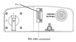

Wenn die Maschine über eine RS485-Kommunikation mit einem Hypertherm PowerMax-Plasmaschneider verfügt, wird durch die Auswahl von Mesh Mode automatisch der Cut Mode für das aktuell ausgewählte Material außer Kraft gesetzt und auf Cut Mode 2 (CPA) eingestellt. Wenn Mesh Mode deaktiviert ist, wird der Cut Mode auf den Standard-Schneidmodus für das aktuell ausgewählte Material zurückgesetzt.

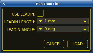

9.32. Von Zeile ausführen
Wenn der Benutzer die Option Run From Line im Abschnitt GUI SETTINGS der Registerkarte EINSTELLUNGEN aktiviert hat, kann er mit den folgenden Methoden von jeder Zeile in einem G-Code-Programm aus starten:
  1. Anklicken einer beliebigen Zeile im Vorschaufenster
  2. Anklicken einer beliebigen Zeile im G-Code-Fenster
Es ist wichtig zu beachten, dass G-Code-Programme mit dieser Methode von jeder ausgewählten Zeile aus ausgeführt werden können, ein Lead-in ist jedoch je nach ausgewählter Zeile möglicherweise nicht möglich. In diesem Fall wird eine Fehlermeldung angezeigt, um den Benutzer darüber zu informieren, dass die Lead-in - Berechnung nicht möglich war.
Sobald der Benutzer den Startpunkt ausgewählt hat, blinkt die Schaltfläche CYCLE START "SELECTED nn", wobei nn die entsprechende ausgewählte Zeilennummer ist. Wenn Sie auf diese Schaltfläche klicken, wird das folgende Dialogfeld "Run From Line" angezeigt:
Es ist nicht möglich, Run From Line innerhalb eines Unterprogramms zu verwenden. Wenn der Benutzer eine Zeile innerhalb eines Unterprogramms auswählt und auf "SELECTED nn" klickt, wird eine Fehlermeldung angezeigt, die den O-Code-Namen des Unterprogramms enthält.
Es ist nicht möglich, Run From Line zu verwenden, wenn der vorherige G-Code die Fräserkompensation aktiviert hat. Wenn der Benutzer eine Linie auswählt, während die Fräserkompensation aktiv ist und auf "SELECTED nn" klickt, wird eine Fehlermeldung angezeigt.
Es ist möglich, eine neue Zeile auszuwählen, während Run From Line aktiv ist.
qtplasmac rfl options
9.32.1. HERE TO END
HERE TO END will run from the beginning of the selected line to the end of the G-code file. The user will be presented with the option of adding a lead-in if the selected line falls within an "active" cutting operation (between an M3 and M5).
qtplasmac rfl here to end
Name Beschreibung
USE LEADIN
Mit diesem Optionsfeld kann der Benutzer die ausgewählte Zeile mit einem Lead-in starten.
LEADIN-LÄNGE
Wird USE LEADIN gewählt, so wird die Länge des lead in in Maschineneinheiten eingestellt.
LEADIN-WINKEL
Wenn USE LEADIN ausgewählt ist, wird hiermit der Annäherungswinkel für den Lead-in festgelegt.
Der Winkel wird so gemessen, dass positive Wertsteigerungen den Lead-in gegen den Uhrzeigersinn verschieben:
0 Grad = 3-Uhr-Position
90 Grad = 12-Uhr-Position
180 Grad = 9-Uhr-Position
270 Grad = 6-Uhr-Position
ABBRECHEN
Mit diesem Button brechen Sie das Dialogfeld "Von Zeile ausführen" und alle Auswahlen ab.
LADEN (engl. LOAD)
Mit dieser Schaltfläche wird ein temporäres "rfl.ngc"-Programm mit allen ausgewählten Lead-in-Parametern geladen.
Wenn der Lead-in für die ausgewählte Zeile nicht berechnet werden kann, wird die folgende Fehlermeldung angezeigt:
"Für diesen Schnitt kann kein Lead-in berechnet werden
Das Programm wird von der ausgewählten Linie aus laufen, ohne dass ein Lead-in angewendet wird"
Nachdem Sie LADEN gedrückt haben, ändert sich die blinkende Schaltfläche "AUSGEWÄHLTE nn" (engl. selected) in die Schaltfläche STARTEN VOM ZEILENZYKLUSSTART. Klicken Sie auf diese Schaltfläche, um das Programm am Anfang der ausgewählten Zeile zu starten.

Es gibt zwei HAL-Ausgangspins, die zum Betreiben des Gravierers verwendet werden; der erste Pin wird verwendet, um den Gravierer zu aktivieren, wodurch der Gravierer an die Oberfläche des Materials bewegt wird. Nachdem die Arm Delay (engl. für Verzögerung des Gravier-Arms) vergangen ist, wird der zweite Pin verwendet, um den Gravierer zu starten. Nachdem die On Delay (engl. für Verzögerung des Starts) vergangen ist, beginnt die Bewegung.
Bei Verwendung von QtPlasmaC muss nach dem Aktivieren des Schreibers entweder der Brenners oder der Schreibers in jeder G-Code-Datei als LinuxCNC-Tool ausgewählt werden.
Der erste Schritt ist die Einstellung der Offsets für die Gravur (engl. scribe), wie unter Peripherie-Offsets beschrieben.
Der letzte Schritt ist die Einstellung der Schreiber Verzögerungen (engl. scribe delays) erforderlich:
  1. Arm Delay - allows time for the scribe to descend to the surface of the material.
  2. On Delay - allows time for the scribe to start before motion begins.
Speichern Sie die Parameter in der Registerkarte Config.

Um das Material vor dem Bohren usw. zu markieren, kann QtPlasmaC den Brenner kurzzeitig pulsieren, um die zu bohrende Stelle zu markieren.
Spotting kann mit den folgenden Schritten konfiguriert werden:
  1. Stellen Sie die Lichtbogenspannung Schwellwert im Abschnitt "Spotting" auf der Registerkarte PARAMETER ein. Wenn der Spannungsschwellenwert auf Null gesetzt wird, beginnt der Verzögerungstimer sofort nach dem Start des Brenners. Wird der Spannungsschwellenwert auf über Null gesetzt, beginnt der Verzögerungszeitgeber, wenn die Lichtbogenspannung den Schwellenwert erreicht.
  2. Stellen Sie die Time On im Abschnitt Spotting auf der PARAMETERS Tab ein. Wenn der Timer Time On abgelaufen ist, schaltet sich der Brenner aus. Die Zeiten sind von 0 bis 9999 Millisekunden einstellbar.
Der Brenner wird dann im G-Code mit dem Befehl M3 $2 S1 eingeschaltet, der den Plasmabrenner als Spotting-Werkzeug auswählt.
Um den Brenner auszuschalten, verwenden Sie den G-Code-Befehl M5 $2.

Die folgenden beiden benutzerdefinierten Layouts werden für die Softkey-Unterstützung verwendet:
qtplasmac numpad
Zifferntastatur - wird für die Registerkarte KONVERSATION und die Registerkarte PARAMETER verwendet
qtplasmac keypad
Alphanumerische Tastatur - für die Bearbeitung von G-Codes und die Dateiverwaltung.
Wenn die virtuelle Tastatur neu positioniert wurde und beim nächsten Öffnen einer virtuellen Tastatur nicht sichtbar ist, klicken Sie zweimal auf das Onboard-Symbol in der Taskleiste, um die virtuelle Tastatur neu zu positionieren, so dass der Verschiebegriff sichtbar wird.

Die folgenden Formen sind für die Erstellung verfügbar:
qtplasmac conv shapes

15.1. Benutzerdefinierte Buttons
Die QtPlasmaC-GUI bietet Benutzerschaltflächen, die durch Hinzufügen von Befehlen im Abschnitt USER BUTTON ENTRIES der Registerkarte EINSTELLUNGEN in der Datei <Machinenname>.prefs angepasst werden können.
Die Anzahl der Benutzertasten variiert je nach Anzeigetyp und Auflösung wie folgt:
  • 16:9 und 4:3 - Minimum 8, Maximum 20
  • 9:16 - Minimum 15, Maximum 20
Der Benutzer muss QtPlasmaC bei der gewünschten Bildschirmgröße ausführen, um festzustellen, wie viele Benutzertasten zur Verfügung stehen.
Alle Einstellungen der Datei <Maschinenname>.prefs für die Tasten befinden sich im Abschnitt [BUTTONS].
Button-Namen
Der Text, der auf einem Button erscheint, wird auf folgende Weise festgelegt:
n Name = HAL Show
Dabei steht n für die Nummer des Button und HAL Show für den Text.
Bei Text in mehreren Zeilen trennen Sie den Text mit einem \ (Backslash):
n Name = HAL\Show
Wenn ein Ampersand als Text angezeigt werden soll, sind zwei aufeinander folgende Ampersands erforderlich:
n Name = PIERCE&&CUT
Button Code
Die Schaltflächen können folgende Funktionen ausführen:
Externe Befehle
Um einen externen Befehl auszuführen, wird dem Befehl ein %-Zeichen vorangestellt.
n Code = %halshow
Externe Python-Skripte
Um ein externes Python-Skript auszuführen, muss dem Skriptnamen ein %-Zeichen vorangestellt werden, und es benötigt außerdem die Erweiterung .py. Es ist zulässig, das Zeichen ~ als Verknüpfung für das Heimatverzeichnis des Benutzers zu verwenden.
n Code = %~/user_script.py
G-Code
Um G-Code auszuführen, geben Sie einfach den Code ein, der ausgeführt werden soll.
n Code = G0 X100
Um ein vorhandenes Unterprogramm auszuführen.
n Code = o<the_subroutine> call
Variablen in der Datei <Maschinenname>.ini können mit dem Standard LinuxCNC G-Code Format eingegeben werden. Wenn Ausdrücke enthalten sind, müssen diese in eckige Klammern gesetzt werden.
n Code = G0 X#<_ini[joint_0]home> Y1
n Code = G53 G0 Z[#<_ini[axis_z]max_limit> - 1.001]
Variablen in der Datei <Maschinenname>.prefs und auch in <Machinenname>.ini können eingegeben werden, indem jede Option in {} gesetzt wird. Sie müssen ein Leerzeichen nach jedem {} setzen, wenn eines der folgende Zeichen auftritt. Wenn Ausdrücke enthalten sind, müssen diese in eckige Klammern gesetzt werden.
BUTTON_n_CODE = G0 X{LASER_OFFSET X axis} Y{LASER_OFFSET Y axis}
BUTTON_n_CODE = G0 X{JOINT_0 HOME} Y1
BUTTON_n_CODE = G53 G0 Z[{AXIS_Z MAX_LIMIT} - 1.001]
Mehrere Codes können ausgeführt werden, indem die Codes mit einem "\" (Backslash) getrennt werden. Eine Ausnahme bilden die Spezialbefehle, für die ein einziger Befehl pro Taste erforderlich ist.
n Code = G0 X0 Y0 \ G1 X5 \ G1 Y5
Externe Befehle und G-Code können durch derselben Button gemischt werden.
n Code = %halshow \ g0x.5y.5 \ %halmeter

Durch Aktivieren einer Benutzerschaltfläche als Sondentest-Schaltfläche wird ein externer HAL-Pin hinzugefügt, der von einem Anhänger (engl. pendant) usw. verbunden werden kann. HAL-Verbindungen zu diesem HAL-Pin müssen in einer Postgui-HAL-Datei als angegeben werden. Der HAL-Pin ist erst verfügbar, nachdem die QtPlasmaC-GUI geladen wurde.
Ohmscher Test
QtPlasmaC aktiviert das Ausgangssignal Ohmic Probe Enable, und wenn der Eingang der Ohmic Probe erkannt wird, leuchtet die LED-Anzeige im SENSOR-Panel auf. Der Hauptzweck dieser Funktion besteht darin, einen schnellen Test auf eine kurzgeschlossene Brennerspitze zu ermöglichen.
n Code = ohmic-test
Note
Das Aktivieren einer Benutzerschaltfläche als Ohmic Test-Schaltfläche fügt einen externer HAL-Pin hinzu, der von einem Anhänger (engl. pendant) usw. verbunden werden kann. HAL-Verbindungen zu diesem HAL-Pin müssen in einer Postgui-HAL-Datei als angegeben werden Der HAL-Pin ist erst verfügbar, nachdem die QtPlasmaC-GUI geladen wurde.

Offset-Viewer
Dies ermöglicht das Ein- und Ausblenden eines Offset-Anzeigebildschirms, der alle Maschinenoffsets anzeigt. Alle relativen Versätze können bearbeitet werden und die Koordinaten des Arbeitssystems G54 ~ G59.3 können mit eigenen Namen versehen werden.
n Code = offsets-view
Letzte Datei laden
Dies ermöglicht das Laden der zuletzt geänderten Datei in einem Verzeichnis. Die Angabe des Verzeichnisnamens ist optional, und wenn er weggelassen wird, so wird standardmäßig das letzte Verzeichnis verwendet, aus dem eine Datei geladen wurde.
n Code = latest-file /home/me/linuxcnc/nc_files/qtplasmac-test
Benutzerhandbuch
Dies ermöglicht die Darstellung/Verhitzung des Online-HTML-Benutzerhandbuchs spezifisch für die Version des gerade laufenden LinuxCNC. Beachten Sie, dass ein Zugang zum Internet für diese Funktionalität erforderlich ist.
n Code = user-manual
Wechsel zu/von Joint Modus
Dieser Button ermöglicht das Umschalten zwischen Joint-Modus und Teleop-Modus. Damit dieser Button aktiv ist, muss die Maschine eingeschaltet und referenziert (engl. homed) sein.
n Code = toggle-joint
15.2. Periphere Offsets (Laser, Kamera, Ritzer, Offset-Tastkopf)
Verwenden Sie die folgende Sequenz, um die Offsets für einen Laser, eine Kamera, einen Ritzer oder einen Offset-Taster einzustellen:
  1. Legen Sie ein Stück Restmaterial unter den Brenner.
  2. Die Maschine muss referenziert und im Leerlauf sein, bevor Sie fortfahren.
  3. Öffnen Sie die Registerkarte SETTINGS.
  4. Klicken Sie auf die Schaltfläche SET OFFSETS, um das Dialogfeld Peripherie-Offsets einstellen zu öffnen.
    qtplasmac peripheral offsets set
  5. Klicken Sie auf die Schaltfläche X0Y0, um die Brennerposition auf Null zu setzen.
  6. Markieren Sie das Material auf eine der folgenden Arten:
    1. Bewegen Sie den Brenner nach unten, um die Lochstechhöhe zu erreichen, und pulsieren Sie dann den Brenner, um eine Vertiefung im Material zu erzeugen.
    2. Geben Sie die Markierungsfarbe auf den Brennerschild und bewegen Sie den Brenner nach unten, um das Material zu markieren.
  7. Klicken Sie auf die entsprechende Schaltfläche, um das Peripheriegerät zu aktivieren.
  8. Das Dialogfeld Peripherie-Offsets abrufen wird nun angezeigt.
    qtplasmac peripheral offsets get
  9. Heben Sie die Z-Achse an, so dass der Brenner und das Peripheriegerät vom Material entfernt sind.
  10. Bewegen Sie die X/Y-Achsen so, dass das Peripheriegerät in der Markierung des Brenners zentriert ist.
  11. Klicken Sie auf die Schaltfläche GET OFFSETS, um die Offsets zu erhalten, und ein Bestätigungsdialog wird geöffnet.
    qtplasmac peripheral offsets confirm
  12. Klicken Sie auf SET-OFFSETS und die Offsets werden nun gespeichert.
Sie können den Vorgang jederzeit abbrechen, indem Sie auf die Schaltfläche ABBRUCH drücken, wodurch der Dialog geschlossen wird und keine Änderungen gespeichert werden.
Wenn unter Punkt 7 CAMERA ausgewählt wurde und mehr als eine Kamera vorhanden ist, wird ein Dialogfeld zur Kameraauswahl angezeigt. Die entsprechende Kamera muss ausgewählt werden, bevor der Dialog "Peripherie-Offsets abrufen" angezeigt wird.
qtplasmac peripheral offsets cam
Wenn PROBE unter Punkt 7 ausgewählt wurde, wird vor dem Bestätigungsdialog unter Punkt 11 ein Verzögerungsdialog angezeigt. Dies ist die Verzögerung, die erforderlich ist, um die Sonde in ihre Arbeitsposition zu bringen.
qtplasmac peripheral offsets delay
Note
Es kann notwendig sein, auf das Vorschaufenster zu klicken, um das Rütteln zu aktivieren. Durch das obige Verfahren die Offsets sind für den Einsatz sofort verfügbar und es ist kein Neustart von LinuxCNC erforderlich.

15.5. Programm-Buttons ausblenden
Wenn der Benutzer über externe Tasten und/oder einen Pendant verfügt, der eine der Programmtasten CYCLE START, CYCLE PAUSE oder CYCLE STOP emuliert, ist es möglich, einige oder alle dieser GUI-Programmtasten auszublenden, indem man den folgende Optionen in den Abschnitt [GUI_OPTIONS] der Datei <machine_name>.prefs einfügt:
Hide run = True
Hide pause = True
Hide abort = True
Bei den 16:9- oder 4:3-GUIs werden durch das Ausblenden jeder dieser GUI-Schaltflächen zwei weitere benutzerdefinierte Schaltflächen in der GUI sichtbar.

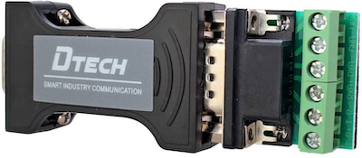

15.15. Hypertherm PowerMax Kommunikation
Die Kommunikation kann mit einem Hypertherm PowerMax-Plasmaschneider mit RS485-Anschluss hergestellt werden. Diese Funktion ermöglicht die automatische Einstellung von Schneidmodus, Schneidstromstärke und Gasdruck anhand der Schneidparameter der Materialdatei. Darüber hinaus kann der Benutzer die Arc On Time des PowerMax im Format hh:mm:ss auf der Registerkarte STATISTIKEN anzeigen.
Wenn Gasdruck auf Null eingestellt ist, berechnet der PowerMax automatisch den erforderlichen Druck aus Schneidmodus, Schneidstrom, Brennertyp und Brennerlänge.
Wenn Sie den Schneidmodus ändern, wird der Gasdruck auf Null gesetzt, so dass die Maschine ihren automatischen Gasdruckmodus verwendet.
Die Höchst- und Mindestwerte dieser Parameter werden vom Plasmaschneider abgelesen und die entsprechenden Drehknöpfe in den Schnittparametern werden dann durch diese Werte begrenzt. Der Gasdruck kann nicht von Null aus geändert werden, bis die Kommunikation hergestellt ist.
Diese Funktion wird aktiviert, indem der richtige Anschlussname für die Option PM_PORT im Abschnitt [POWERMAX] der Datei <Maschinenname>.prefs gesetzt wird. Wenn die Option PM_PORT in der Datei <Maschinenname>.prefs nicht gesetzt ist, werden die mit dieser Funktion verbundenen Widgets nicht sichtbar sein.
Beispiel für die Aktivierung der Hypertherm PowerMax-Kommunikation auf USB0:
[POWERMAX]
Port = /dev/ttyusb0
Wenn der Benutzer den Namen des Ports nicht kennt, gibt es ein Python-Skript im Konfigurationsverzeichnis, das alle verfügbaren Ports anzeigt und auch verwendet werden kann, um die Kommunikation mit der Plasmaeinheit zu testen, bevor diese Funktion in der QtPlasmaC-GUI aktiviert wird.
Um das Testskript zu verwenden, folgen Sie diesen Anweisungen:
pmx485-test
pmx485-test
Die Anzeige der Gasdruckeinheiten (psi oder bar) wird durch die bei der Ersteinrichtung der Kommunikationsverbindung empfangenen Daten bestimmt und wird dann neben der Einstellung für den Gasdruck im Abschnitt MATERIAL auf der PARAMETERS Registerkarte angezeigt.
Die PowerMax-Maschine wechselt nach dem Aufbau der Kommunikation in den Remote-Modus und kann zu diesem Zeitpunkt nur ferngesteuert werden (über die QtPlasmaC-GUI). Die Verbindung kann durch Beobachtung des PowerMax-Displays validiert werden.
Um den PowerMax wieder in den lokalen Modus zu schalten, kann der Benutzer entweder:
  1. PowerMax Comms auf der Haup-Registerkarte deaktivieren
  2. LinuxCNC Schließen, wodurch der PowerMax während des Herunterfahrens in den lokalen Modus versetzt wird.
  3. Den PowerMax für 30 Sekunden aus- und dann wieder einschalten.
Tip
Wenn die PowerMax-Kommunikation aktiv ist, wird durch Auswahl von Mesh Mode automatisch der CPA-Modus auf dem PowerMax-Gerät ausgewählt.
Note
Um die PowerMax-Kommunikationsfunktion zu nutzen, muss das Python-Modul pyserial installiert sein.
Wenn pyserial nicht installiert ist, wird eine Fehlermeldung angezeigt.
Um pyserial zu installieren, geben Sie den folgenden Befehl in ein Terminalfenster ein:
sudo apt install python3-serial
Ein typischer Anschlussplan ist im Anhang dieses Dokuments sowie bestätigte Arbeitsschnittstellen dargestellt.

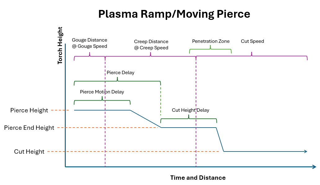

Ein ramping pierce kombiniert eine Reihe von Parametern, um eine geneigte Vertiefung zu erzeugen, die das geschmolzene Material ableitet. Die resultierende Materialausstoßung wird manchmal mit einem „Hahnenschwanz“ verglichen, da sie sehr gerichtet erfolgt. Eine sorgfältige Gestaltung des Lead-ins ermöglicht es, das Material in eine sichere Richtung für Bediener und Maschinenkomponenten abzuleiten.
Da die Elemente zusammenwirken, um die Form des ramping pierce zu bestimmen, ist es entscheidend, alle diese Elemente sorgfältig zu berücksichtigen, wenn der ramp pierce und die ihn bestimmenden Parameter ausgelegt werden. Unvermeidlich wird es notwendig sein, Experimente durchzuführen, um Rezepte zu entwickeln, die mit der verwendeten Plasmastromquelle und dem zu schneidenden Material funktionieren.
Zu beachtende Punkte:
  1. Die Ausräum (gouge)- und Kriech (creep)-Geschwindigkeiten und -strecken in Relation zur Summe des Pierce Delay des Materials und der Aktion Cut Height Delay.
  2. Pierce-Höhe über dem Material sowie die Aktion der End-Pierce-Höhe im Verhältnis zur Pierce-Verzögerung, einschließlich der dabei wirksamen Geschwindigkeiten über die jeweiligen Distanzen während der Pierce-Delay-Zeit.
  3. Die Schnittdiagramme des Plasmastromquellen-Herstellers für den Materialtyp und die Materialstärke.
qtplasmac ramp pierce chart
Wie beim wiggle pierce liegt es am CAM-Tooling oder am Anwender, einen ramping pierce zu programmieren.
Es folge ein Beispiel für Code zum Einrichten eines ramp pierce:
(o=0,kw=2, ph=4, pd=1, ch=1.5, fr=490, th=1, cv=99, pe=0.3, jh=0, jd=0)
M159 P601 Q2
M159 P602 Q50
M159 P603 Q2.5
M159 P604 Q1
M159 P605 Q980
M159 P606 Q5
M159 P607 Q245
M159 P608 Q3
Dieser Code zeigt uns die folgenden Information:
  1. Material magischer Kommentar.
    • Einstichhöhe (engl. pierce height) ist bei 4 mm.
    • Durchstech-Verzögerung ist 1 Sekunde.
    • Schnitthöhe (engl. cut height) ist bei 1.5 mm.
    • Schnitt-Vorschubgeschwindigkeit (engl. cut feed rate) ist bei 490mm/min.
  2. Modus wird auf 2 gesetzt, dem ramp pierce.
  3. Pierce Motion Delay ist 50% des Pierces Delay (0.5 Sekunden).
  4. Einstich Endhöhe (engl. pierce end height) liegt bei 2.5 mm
  5. Schnitthöhen Verzögerung (engl. cut height delay) liegt bei 1 Sekunde.
  6. Vorschubgeschwindigkeit (engl. Original nutzte den Begriff "Gouge Speed" statt feed rate) ist bei 980 mm/min.
  7. Der Verfahrweg (engl. Original nutzt den Begriff "Gauge Distance") beträgt 5 mm
  8. Schleichgeschwindigkeit beträgt 245 mm/min.
  9. Kriechweg (engl. creep distance) ist 3 mm.
Mit diesen Informationen kann das folgende Verhalten beschrieben werden:
Es ist wichtig zu beachten dass Beschleunigungen und Verzögerungen ausgelassen wurden bei den folgenden Berechnungen.
Der Brenner startet auf Pierce Height (4 mm über dem Material) und beginnt sich mit einer Ausräum-Geschwindigkeit von 980 mm/min (16,3 mm/s) über eine Ausräum-Strecke von 5 mm zu bewegen, was 0,3 Sekunden (5 mm / 16,3 mm/s = 0,3 s) der 0,5 s Pierce Motion Delay beansprucht.
Wenn die Ausräum-Distanz (gouge) erreicht ist, wird die Brennergeschwindigkeit auf die Kriech-Distanz (creep) von 245 mm/min (4 mm/s) für eine Kriech-Strecke von 3 mm gesetzt. Die Kriech-Strecke (creep distance) dauert etwa 0,7 Sekunden (3 mm / 4 mm/s = 0,7 s).
Der Brenner bleibt für weitere 0,2 Sekunden auf 4 mm Höhe (0,5 s Pierce Motion Delay − 0,3 s Ausräum-Distanz (gouge) bei Ausräumgeschwindigkeit = 0,2 s), danach beginnt der Brenner auf eine Pierce-Endhöhe von 2,5 mm abzusenken, über die verbleibenden 0,5 Sekunden der Pierce Delay des Materials. Da noch 0,5 Sekunden der Pierce Delay des Materials verbleiben und gleichzeitig 0,5 Sekunden bei Kriechgeschwindigkeit (creep speed) abgedeckt werden, wird die Kriech-Distanz (creep distance) gleichzeitig erreicht, wenn die Pierce-Endhöhe erreicht ist.
Wenn die Kriech-Distanz (creep distance) erreicht ist, wird die Brennergeschwindigkeit auf die Schnittvorschubgeschwindigkeit (Cut Feed Rate) des Materials von 490 mm/min gesetzt. Da eine 1 Sekunde lange Cut Height Delay zu Beginn des Endes der Pierce Delay des Materials gestartet wurde, erfolgt der Übergang auf eine Schnitt-Höhe (Cut Height) von 1,5 mm nach Ablauf der verbleibenden 1 Sekunde Cut Height Delay.
Der obige Text soll verdeutlichen, dass eine erhebliche Menge an Konfiguration erforderlich ist und dass durch Experimente sowie die sorgfältige Verwendung unterschiedlicher Parameterkombinationen subtile Anpassungen erreicht werden können.

Materialien erstellen oder bearbeiten.
Optionen:
0 - Temporäre Vorgabe erstellen
1 - Hinzufügen, wenn nicht vorhanden
2 - Überschreiben, wenn vorhanden, sonst neu hinzufügen
obligatorische Parameter:
(o=<option>, nu=<nn>, na=<ll>, ph=<nn>, pd=<nn>, ch=<nn>, fr=<nn>)
optionale Parameter:
(kw=<nn>, th=<nn>, ca=<nn>, cv=<nn>, pe=<nn>, gp=<nn>, cm=<nn>, jh=<nn>, jd=<nn>)

17.5. Mesa THCAD
Das Mesa THCAD ist eine gängige Methode, um die Lichtbogenspannung von einem Plasmaschneider zu erhalten, und ist auch für die ohmsche Messung des Materials während des Abtastens nützlich. Das THCAD kann sowohl für Konfigurationen mit parallelen Anschlüssen als auch für Konfigurationen mit Mesa Electronics-Hardware verwendet werden. Das THCAD ist in drei verschiedenen Modellen erhältlich: THCAD-5, THCAD-10 und THCAD-300.
Auf jeder THCAD-Karte befindet sich ein Mode-Jumper, der auf UNIPOLAR gesetzt werden sollte.
Auf jeder THCAD-Karte befindet sich ein Frequenzteiler-Jumper, der je nach Hardware-Typ gesetzt werden sollte:
Eingabegerät (engl. input device) Empfohlene Einstellung
Parallele Schnittstelle mit sehr geringer Latenzzeit
F/32
Parallele Schnittstelle empfohlener Startpunkt
F/64
Paralleler Anschluss mit höherer Latenzzeit oder beim Schneiden von dickem Material
F/128
Mesa Karte
F/32
Dieser Wert muss während der Installation in PnCConf eingegeben werden.
Note
Bei Verwendung einer parallelen Schnittstelle kann es erforderlich sein, dass der Benutzer die Jumper-Einstellung und die nachfolgenden Skalierungswerte auf der Registerkarte Parameters Tab anpasst, um optimale Ergebnisse zu erzielen. Zu den Symptomen gehören zufällige Brenneranstiege oder -absenkungen während des ansonsten stabilen Schneidens. Halscope-Diagramme können bei der Diagnose dieser Probleme hilfreich sein.
Auf der Rückseite des THCADs befindet sich ein Kalibrierungsaufkleber:
    THCAD-nnn
 0V  121.1 kHz
 5V  925.3 kHz
oder ähnliche Werte, müssen diese Werte bei der Installation in PnCConf eingegeben werden.
PnCConf hat Einträge für alle erforderlichen THCAD-Parameter und berechnet und konfiguriert alle erforderlichen Einstellungen. Die verwendeten Berechnungen sind wie folgt:
Spannungsskala
vs = r / ((f - z) / d / v)
Spannungs-Offset
vo = z / d
r = Teilerverhältnis (siehe unten).
f = Skalenendwert vom Kalibrierungsaufkleber.
z = 0 V-Wert vom Kalibrierungsaufkleber.
d = Wert von Jumper oben.
v = volle Skalenspannung von THCAD
Teiler-Verhältnis
THCAD-5 oder THCAD-10
Bei Anschluss an einen Plasma-CNC-Anschluss wird das Teilerverhältnis von der Plasmamaschine gewählt. Ein häufig verwendetes Verhältnis ist 20:1.
Beim Anschluss an die volle Lichtbogenspannung der Plasmamaschine wird für ein THCAD-10 in der Regel ein 1 MΩ-Widerstand vom negativen Lichtbogen zum negativen THCAD und ein 1 MΩ-Widerstand vom positiven Lichtbogen zum positiven THCAD verwendet. Das Teilerverhältnis ergibt sich aus:
r = (total_resistance + 100000) / 100000
THCAD-300
r = 1
Important
WENN DER BENUTZER EINE HF-STARTPLASMA-STROMVERSORGUNG VERWENDET, SOLLTE JEDER DIESER WIDERSTÄNDE AUS MEHREREN HOCHSPANNUNGSWIDERSTÄNDEN BESTEHEN.
Caution
WENN DER BENUTZER EINE HF-STARTPLASMA-STROMVERSORGUNG VERWENDET, WIRD EINE OHMSCHE ABTASTUNG NICHT EMPFOHLEN.
Note
Diese Werte können mit diesem Online-Rechner berechnet werden.
Note
Es gibt einen Tiefpass-Filter, der nützlich sein kann, wenn ein THCAD verwendet wird und die zurückgegebene Lichtbogenspannung stark verrauscht ist.

Hypertherm RS485 Verdrahtungsplan (Drahtfarben innerhalb des Hypertherm in Klammern):
Anschluss am Maschinenpin # Anschluss am Breakout Board
1 - Tx+ (Rot)
→RXD+
2 - Tx- (schwarz)
→RXD-
3 - Rx+ (braun)
→T/R+
4 - Rx- (weiß)
→T/R-
5 - GND (grün)
→GND
qtplasmac rs485 pmx
RS485-Schnittstellen, von denen bekannt ist, dass sie funktionieren:
DTECH DT-5019 USB zu RS-485 Konverter Adapter:
qtplasmac rs485 dtech

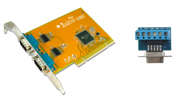

Um eine serielle Verbindung der Hauptplatine oder eine serielle Karte (RS232) in RS485 umzuwandeln, sind folgende Schritte erforderlich:
DTECH RS-232 zu RS-485 Konverter:
qtplasmac rs485 converter
Beispiel einer seriellen Karte (Sunnix SER5037A PCI-Karte mit Breakout Board):
qtplasmac rs485 sunnix
