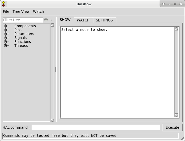

Halshow-Layout
Abbildung 1. Halshow-Layout
Auf der linken Seite des Bildschirms, wie in der obigen Abbildung gezeigt, befindet sich eine Baumansicht, die dem Dateibrowser ähnelt, den Sie vielleicht kennen. Auf der rechten Seite befindet sich ein Notizbuch mit Registerkarten für Anzeigen, Beobachten und Einstellungen.

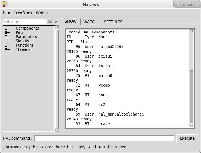

Wenn Sie auf den Namen des Knotens klicken, z.B. "Komponenten" (engl. components) im Baum, wird Ihnen (unter der Registerkarte "Show") alles angezeigt, was HAL über den Inhalt dieses Knotens weiß. Abbildung Halshow Show Tab zeigt eine Liste, die genau so aussieht, wie wenn Sie auf den Namen "Components" klicken. Die Informationsanzeige ist genau wie bei den traditionellen textbasierten HAL-Analysetools. Der Vorteil hier ist, dass wir per Mausklick Zugriff haben, und zwar so umfassend oder so gezielt, wie Sie es brauchen.
Wenn wir uns die Baumdarstellung genauer ansehen, sehen wir, dass die sechs Hauptteile eines HAL alle um mindestens eine Ebene erweitert werden können. Wenn diese Ebenen erweitert werden, können Sie die Antwort genauer betrachten, wenn Sie auf den ganz rechten Baumknoten klicken. Sie werden feststellen, dass es einige HAL-Pins und Parameter gibt, die mehr als eine Antwort anzeigen. Dies liegt an der Art der Suchroutinen in halcmd selbst. Wenn Sie einen Pin suchen, erhalten Sie möglicherweise zwei Antworten, wie hier:
Komponenten Pins:
Owner  Type  Dir  Value  Name
06     bit    -W   TRUE  parport.0.pin-10-in
06     bit    -W  FALSE  parport.0.pin-10-in-not
Der Name des zweiten Pins enthält den vollständigen Namen des ersten.

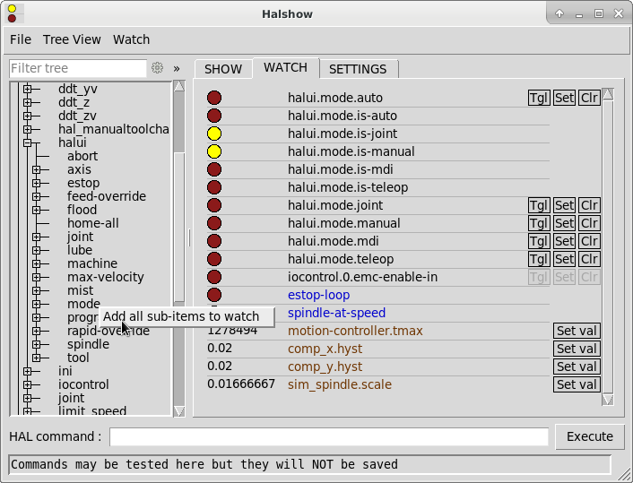

Wenn Sie auf die Registerkarte "Beobachten" (engl. watch) klicken, wird eine leere Leinwand (engl. canvas) angezeigt. Sie können Signale und Pins zu diesem Canvas hinzufügen und ihre Werte beobachten. Sie können Signale oder Pins hinzufügen, wenn die Registerkarte "Überwachen" angezeigt wird, indem Sie in der Strukturansicht auf den Namen des Signals klicken.
Neu in 2.9
Sie können auch alle Unterpunkte dieses Knotens hinzufügen, indem Sie diese im Rechtsklickmenü auswählen (siehe Abbildung Halshow Watch Tab).
Die folgende Abbildung zeigt diese Leinwand (engl. canvas) mit mehreren Pins.
Halshow Watch Tab
Abbildung 3. Halshow: Watch Tab

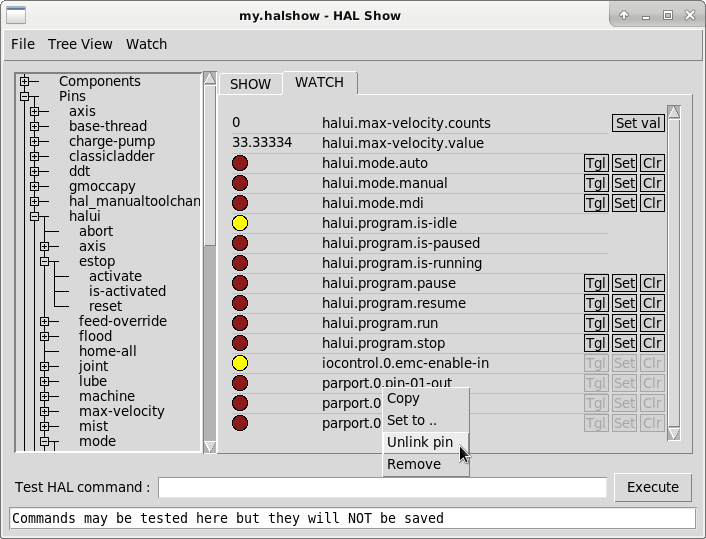

Watch zeigt bitartige (binäre) Werte mit farbigen Kreisen an, die LEDs darstellen. Sie werden dunkelrot angezeigt, wenn ein Bitsignal oder ein Pin falsch ist, und hellgelb, wenn das Signal wahr ist. Wenn Sie einen Pin oder ein Signal auswählen, das nicht vom Bittyp (binär) ist, zeigt watch es als numerischen Wert an. Pins werden schwarz, Signale blau und Parameter braun dargestellt.
Watch ermöglicht es Ihnen, schnell Schalter zu testen oder die Auswirkungen von Änderungen zu sehen, die Sie an LinuxCNC vornehmen, während Sie die grafische Benutzeroberfläche verwenden. Die Bildwiederholfrequenz von watch ist etwas zu langsam, um Stepperimpulse zu sehen, aber Sie können sie für diese verwenden, wenn Sie eine Achse sehr langsam oder in sehr kleinen Entfernungsschritten bewegen.

Die Pins und Signale, die beschreibbar sind, haben auf der rechten Seite Schaltflächen zur Manipulation. Pins, die mit einem Signal verknüpft sind, haben deaktivierte Schaltflächen. Um diese Werte zu setzen, muss der entsprechende Pin vom Signal entkoppelt werden. Dies kann durch Rechtsklick auf den Signalnamen und Auswahl von "Unlink pin" geschehen, siehe Watch Tach Context Menu.
Die Beobachtungsliste wird beim Beenden automatisch gespeichert. Wenn du nicht möchtest, dass Halshow deine Beobachtungsliste speichert, kannst du dies in den Einstellungen (engl. settings) deaktivieren.
Kontextmenü
Neu in 2.9
Das Kontextmenü ermöglicht zudem:
  • Kopieren des Pinnamens in die Zwischenablage
  • Einen Wert einstellen
  • Einen Pin trennen (sofern mit einem Signal verbunden)
  • Apin in der Strukturansicht anzeigen (hebt den Pin hervor, scrollt nicht zur Position)
  • Entfernen eines Pins aus der Liste
Halshow: Kontextmenü der Registerkarte 'Watch'
Abbildung 4. Halshow: Kontextmenü der Registerkarte Watch

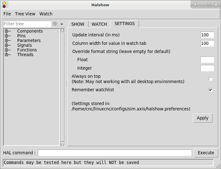

6. Einstellungen
Neu in 2.9
Die Geometrie (Breite, Höhe und X/Y-Position) des Fensters und die Einstellungen werden beim Beenden in einer Datei im Konfigurationsverzeichnis gespeichert. Wenn dieser Pfad nicht ermittelt werden kann, werden sie im Home-Verzeichnis gespeichert. Der Pfad wird auf der Einstellungsseite angezeigt. Sie können auf die Verwendung der Einstellungsdatei verzichten, indem Sie halshow mit dem Kommandozeilenargument --no-prefs aufrufen.
Die weiteren Einstellungen sollten selbsterklärend sein.

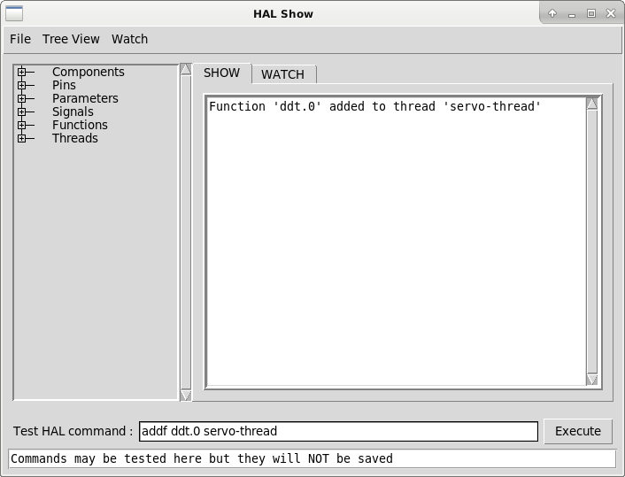

Hier suchen wir nach Eigentümer #08 und sehen eine Funktion namens ddt.0. Wir sollten in der Lage sein, ddt.0 zum Servo-Thread hinzuzufügen, und es wird seine Berechnungen jedes Mal durchführen, wenn der Servo-Thread aktualisiert wird. Noch einmal sehen wir uns den addf-Befehl an und stellen fest, dass er drei Argumente wie folgt verwendet:
addf <Funktionsname> <Threadname> [<Position>]
Wir wissen bereits, dass Funktionsname=ddt.0 ist, also müssen wir den Thread-Namen richtig eingeben, indem wir den Thread-Knoten im Baum erweitern. Hier sehen wir zwei Threads, den Servo-Thread und den Basis-Thread. Die Position von ddt.0 im Thread ist nicht entscheidend. Wir fügen also die Funktion ddt.0 zum Servo-Thread hinzu:
addf ddt.0 servo-thread
Dies ist nur zur Ansicht, also lassen wir Position leer und erhalten die letzte Position im Thread. Die folgende Abbildung zeigt den Zustand von halshow, nachdem dieser Befehl erteilt wurde.
Addf-Befehl
Abbildung 6. Addf-Befehl
