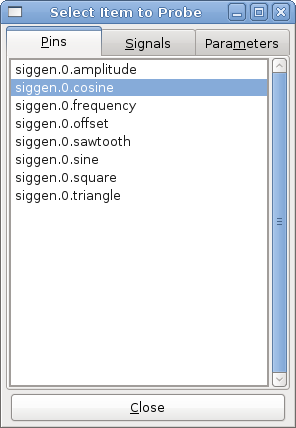

Zu diesem Zeitpunkt ist die Komponente siggen geladen und läuft. Es ist an der Zeit, halmeter zu starten.
Halmeter starten
halcmd: loadusr halmeter
Das erste Fenster, das Sie sehen, ist das Fenster "Zu untersuchendes Element auswählen" (engl. select Item to probe).

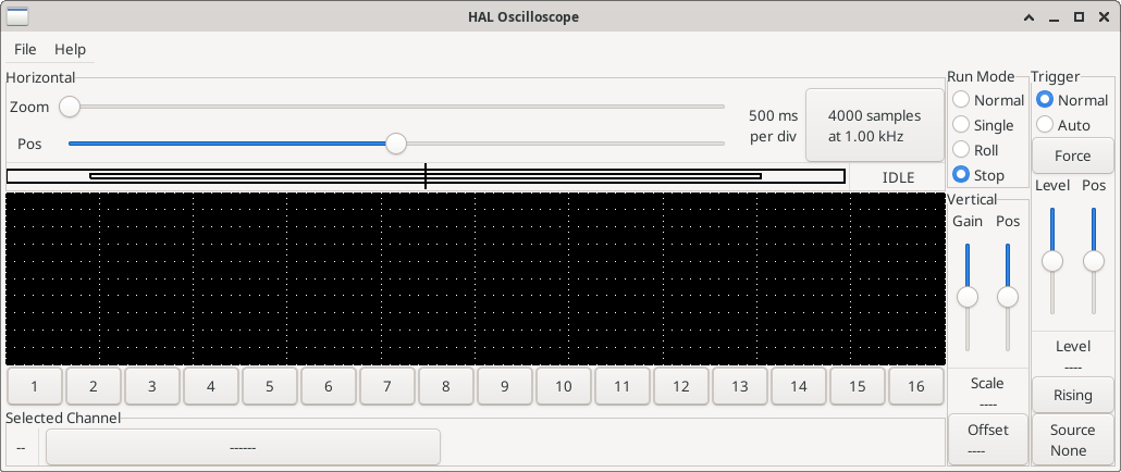

Halscope starten
halcmd loadusr halscope

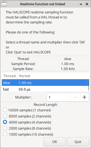

Wenn LinuxCNC nicht läuft oder die Datei autosave.halscope nicht mit den Pins übereinstimmt, die im aktuell laufenden LinuxCNC verfügbar sind, öffnet sich das Scope-GUI-Fenster, unmittelbar gefolgt von einem Dialog Realtime function not linked, der wie die folgende Abbildung aussieht. Um die Abtastrate zu ändern, klicken Sie mit der linken Maustaste auf das Feld Samples.

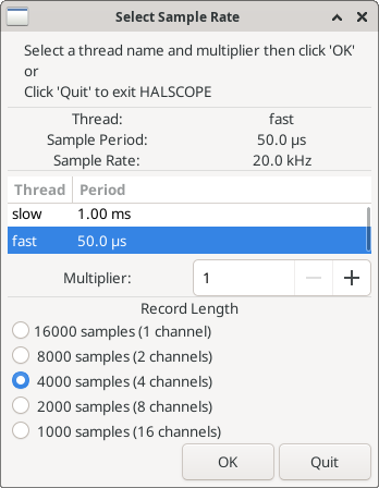

Dialog 'Echtzeitfunktion nicht verknüpft'
Figure 9. Dialog Echtzeitfunktion nicht verknüpft
In diesem Dialogfeld stellen Sie die Abtastrate für das Oszilloskop ein. Für den Moment wollen wir einmal pro Millisekunde abtasten, also klicken wir auf den 1 ms-Thread slow und lassen den Multiplikator bei 1. Wir werden auch die Aufzeichnungslänge bei 4000 Abtastungen belassen, so dass wir bis zu vier Kanäle auf einmal verwenden können. Wenn Sie einen Thread auswählen und dann auf "OK" klicken, verschwindet das Dialogfeld, und das Scope-Fenster sieht ungefähr so aus wie in der folgenden Abbildung.
Fenster für den anfänglichen Geltungsbereich
Figure 10. Fenster für den anfänglichen Geltungsbereich

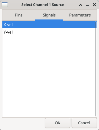

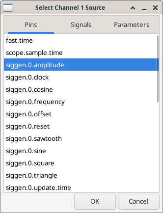

Kanalquelle auswählen
Figure 11. Kanalquelle auswählen
Um ein Signal auszuwählen, klicken Sie es einfach an. In diesem Fall möchten wir, dass auf Kanal 1 das Signal "X-vel" angezeigt wird. Klicken Sie auf die Registerkarte "Signale" und dann auf "X-vel". Das Dialogfeld schließt sich und der Kanal ist nun ausgewählt.
Signal auswählen
Figure 12. Signal auswählen

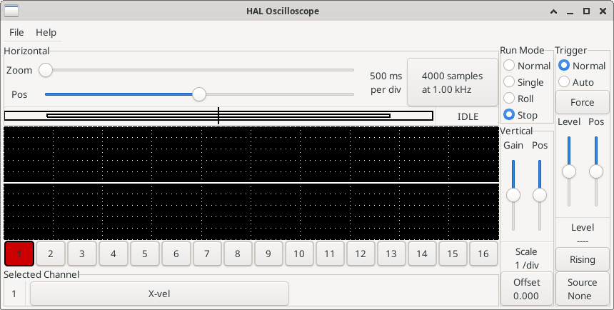

Die Taste für Kanal 1 wird gedrückt, und die Kanalnummer 1 und die Bezeichnung "X-vel" erscheinen unter der Tastenreihe. Diese Anzeige zeigt immer den ausgewählten Kanal an - Sie können mehrere Kanäle auf dem Bildschirm haben, aber der ausgewählte Kanal ist hervorgehoben, und die verschiedenen Steuerelemente wie vertikale Position und Skalierung funktionieren immer für den ausgewählten Kanal.
Halscope
Figure 13. Halscope

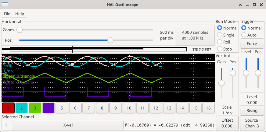

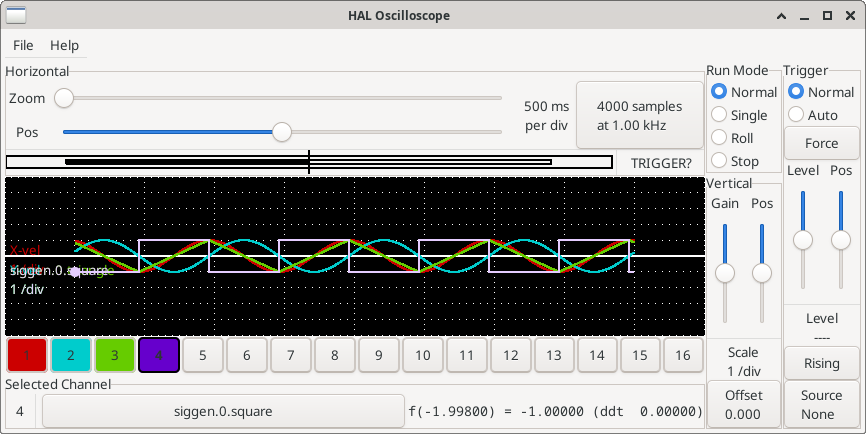

Nachdem wir nun mehrere Sonden an den HAL angeschlossen haben, ist es an der Zeit, einige Wellenformen zu erfassen. Zum Starten des Oszilloskops klicken Sie auf die Schaltfläche "Normal" im Abschnitt "Run Mode" des Bildschirms (oben rechts). Da wir eine Aufzeichnungslänge von 4000 Samples haben und 1000 Samples pro Sekunde erfassen, wird halscope etwa 2 Sekunden brauchen, um die Hälfte seines Puffers zu füllen. Während dieser Zeit zeigt ein Fortschrittsbalken direkt über dem Hauptbildschirm an, dass der Puffer gefüllt ist. Sobald der Puffer halb voll ist, wartet das Scope auf einen Trigger. Da wir noch keinen konfiguriert haben, wird es ewig warten. Um es manuell auszulösen, klicken Sie auf die Schaltfläche "Erzwingen" im Abschnitt "Auslöser" oben rechts. Sie sollten sehen, wie sich der Rest des Puffers füllt, und dann werden die erfassten Wellenformen auf dem Bildschirm angezeigt. Das Ergebnis sieht ungefähr so aus wie in der folgenden Abbildung.
Erfasste Wellenformen
Figure 14. Erfasste Wellenformen
Das Feld Ausgewählter Kanal am unteren Rand zeigt an, dass die violette Kurve die aktuell ausgewählte Kurve ist, Kanal 4, der den Wert des Pins siggen.0.square anzeigt. Klicken Sie auf die Kanalschaltflächen 1 bis 3, um die anderen drei Spuren zu markieren.

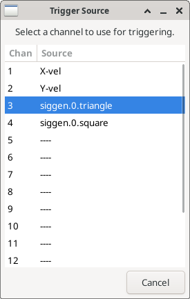

Die Verwendung des Button "Erzwingen" ist eine eher unbefriedigende Art, das Oszilloskop auszulösen. Um eine echte Triggerung einzurichten, klicken Sie auf die Schaltfläche "Quelle" unten rechts. Daraufhin wird das Dialogfeld "Trigger Source" (Triggerquelle) angezeigt, das einfach eine Liste aller derzeit angeschlossenen Sonden enthält. Wählen Sie eine Sonde für die Triggerung aus, indem Sie auf sie klicken. In diesem Beispiel verwenden wir Kanal 3, die Dreieckswelle, wie in der folgenden Abbildung dargestellt.
Dialogfeld 'Triggerquelle' (engl. trigger source)
Figure 16. Dialogfeld Triggerquelle (engl. trigger source)
Nachdem Sie die Triggerquelle eingestellt haben, können Sie den Triggerpegel und die Triggerposition mit den Schiebereglern im Feld "Trigger" am rechten Rand einstellen. Der Pegel kann vom oberen bis zum unteren Rand des Bildschirms eingestellt werden und wird unter den Schiebereglern angezeigt. Die Position ist die Lage des Auslösepunkts innerhalb der gesamten Aufzeichnung. Ist der Schieberegler ganz unten, befindet sich der Auslösepunkt am Ende der Aufzeichnung, und halscope zeigt an, was vor dem Auslösepunkt passiert ist. Wenn der Schieberegler ganz nach oben geschoben ist, befindet sich der Auslösepunkt am Anfang des Datensatzes und es wird angezeigt, was nach dem Auslösen passiert ist. Der Triggerpunkt ist als vertikale Linie in der Fortschrittsanzeige über dem Bildschirm sichtbar. Die Triggerpolarität kann durch Klicken auf die Schaltfläche direkt unter der Triggerpegelanzeige geändert werden. Sie wird dann absteigend. Beachten Sie, dass die Änderung der Triggerposition das Oszilloskop anhält, sobald die Position angepasst wurde, starten Sie das Oszilloskop erneut, indem Sie auf die Schaltfläche Normal des Run-Modus der Gruppe klicken.

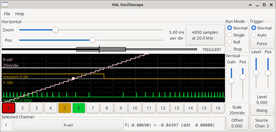

Schauen wir uns nun die Schrittimpulse an. Halscope hat 16 Kanäle, aber in diesem Beispiel verwenden wir jeweils nur 4. Bevor wir weitere Kanäle auswählen, müssen wir ein paar ausschalten. Ein Klick auf eine ausgewählte Kanal-Schaltfläche (schwarzer Rahmen) schaltet den Kanal aus. Klicken Sie also auf die Schaltfläche für Kanal 2, klicken Sie dann noch einmal darauf und der Kanal wird ausgeschaltet. Danach klicken Sie zweimal auf Kanal 3 und machen dasselbe für Kanal 4. Obwohl die Kanäle ausgeschaltet sind, „merken“ sie sich weiterhin, womit sie verbunden sind – und tatsächlich werden wir Kanal 3 weiterhin als Triggerquelle nutzen. Um neue Kanäle hinzuzufügen, wählen Sie Kanal 5 und ordnen diesem den Pin stepgen.0.dir zu, anschließend Kanal 6 mit stepgen.0.step. Starten Sie dann mit „Run Mode: Normal“ das Oszilloskop und stellen Sie den horizontalen Zoom auf 5 ms pro Teilung ein. Sie sollten sehen, wie die Schrittimpulse langsamer werden, wenn das Geschwindigkeitskommando (Kanal 1) gegen Null geht. Dann ändert sich der Status des Richtungspins, und die Schrittimpulse werden wieder schneller. Möglicherweise sollten Sie die Verstärkung von Kanal 1 auf etwa 20 Milli pro Teilung erhöhen, um die Änderung des Geschwindigkeitskommandos besser zu erkennen. Das Ergebnis sollte wie in der folgenden Abbildung aussehen.
Schrittimpulse
