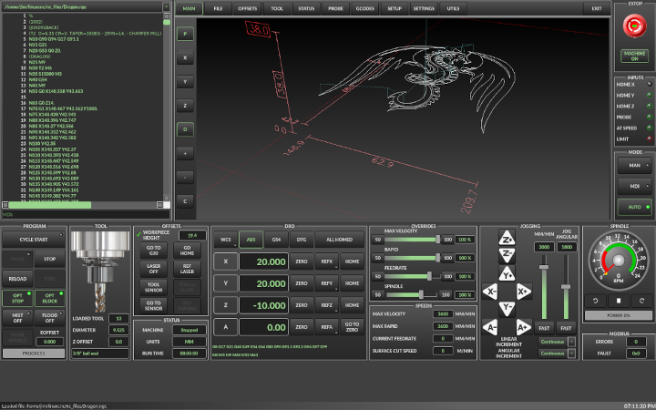

QtDragon and QtDragon_hd are built with the QtVCP framework. It is the creative vision of forum personality Persei8. Much of it is based on the excellent work of others in the LinuxCNC community. LinuxCNC’s version is adapted from Persei8’s Github versions. It is primarily meant for 3-5 axes machines such as mills or routers. It works well with a touchscreen and/or mouse. QtDragon supports multiple ways to touch off tools and probing work pieces. You can use LinuxCNC’s external offsets capability to automatically raise the spindle during a pause. If you the VersaProbe option and remap code you can add auto tool length probing at tool changes.
Note
QtDragon und QtVCP sind relativ neue Programme in LinuxCNC hinzugefügt. Bugs und Unregelmäßigkeiten sind möglich. Bitte testen Sie sorgfältig, wenn Sie eine gefährliche Maschine benutzen. Bitte senden Sie Berichte an das Forum oder die Mailing Liste.

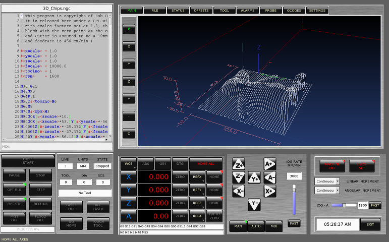

1.1. QtDragon
QtDragon-Router

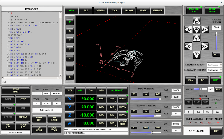

Figure 1. QtDragon - 3-5 Achsen Muster (1440x860) im Silber-look (eigentlich engl. theme)
QtDragon ist von einer Auflösung von 1280x768 bis 1680x1200 größenveränderbar. Es funktioniert im Fenstermodus auf jedem Monitor mit höherer Auflösung, aber nicht auf Monitoren mit niedrigerer Auflösung.

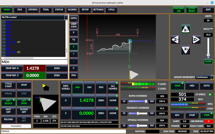

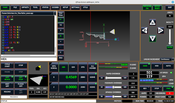

1.2. QtDragon_lathe
QtDragon Lathe (Drehmaschine)
QtDragon_lathe ist eine modifizierte Version von QtDragen um den Anforderungen von Drehmaschinen besser zu genügen.
Sie ist von einer Auflösung von 1280x768 bis 1680x1200 größenveränderbar.
Sie funktioniert im Fenstermodus auf jedem Monitor mit höherer Auflösung, aber nicht auf Monitoren mit niedrigerer Auflösung.

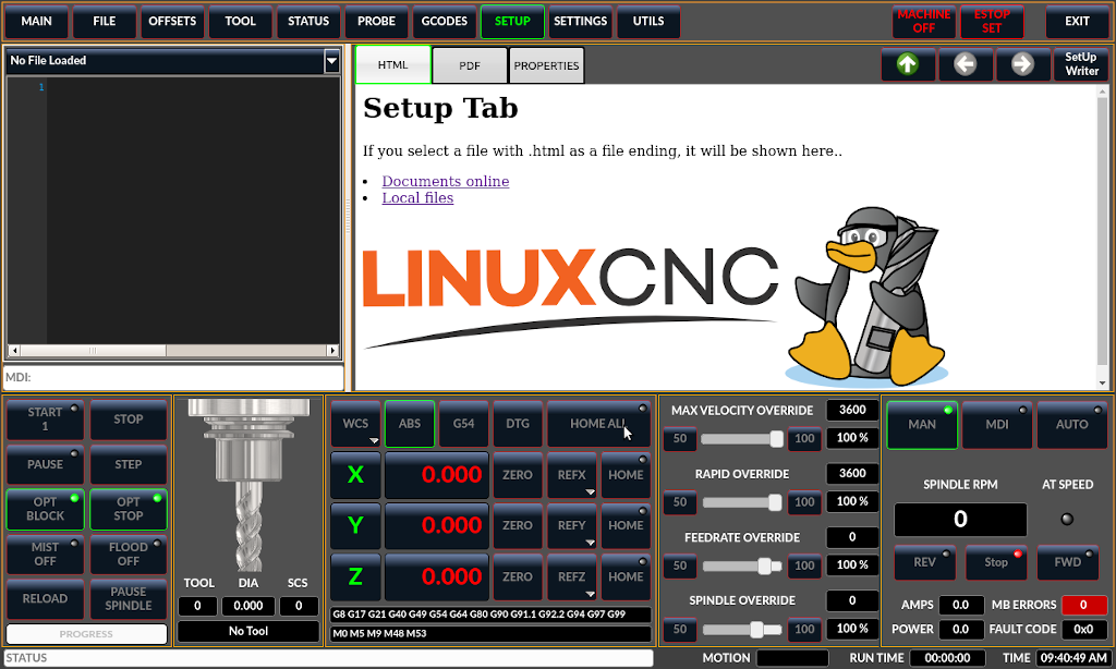

1.3. QtDragon_hd
QtDragon_hd

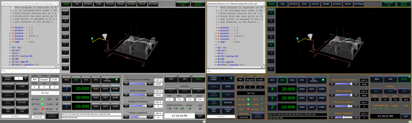

Figure 2. QtDragon_hd - 3 bis 5 Achsen-Beispiel für größere Monitore (1920x1056) im dunklen look (engl. eigentlich dark theme)
QtDragon_hd hat ein ähnliches Design wie QtDragon, wurde aber modifiziert, um den zusätzlichen Platz auf modernen, größeren Monitoren zu nutzen. Es gibt einige kleine Unterschiede im Layout und im Nutzen.
QtDragon_hd hat eine Auflösung von 1920x1056 und ist nicht größenveränderbar. Es funktioniert im Fenstermodus auf jedem Monitor mit höherer Auflösung, aber nicht auf Monitoren mit niedrigerer Auflösung.

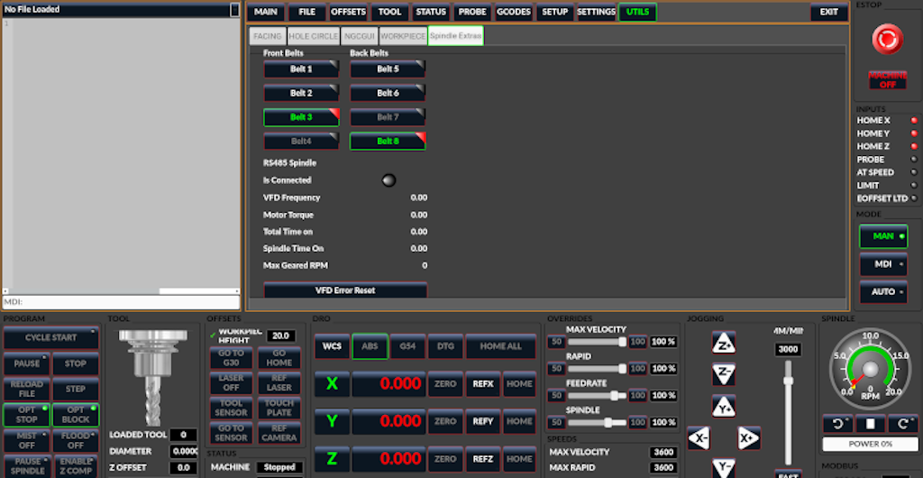

2.10.2. Einbettung des Spindelriemen Panels
Dieses Beispielpanel dient zur Anzeige zusätzlicher RS485-VFD-Daten und zur Konfiguration eines 4-Scheiben-, 2-Riemen-Spindelantriebs über eine Reihe von Tasten (engl. buttons).
QtDragon spindle_belts Panel - Spindelriemen VCP
[DISPLAY]
EMBED_TAB_NAME = Spindle Belts
EMBED_TAB_COMMAND = qtvcp spindle_belts
EMBED_TAB_LOCATION = tabWidget_utilities

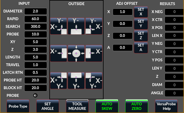

2.14. Sonden-/Touchplate-/Lasereinstellungen
QtDragon hält INI-Einträge für zwei optionale Sondierungs-Tab-Screens bereit. Kommentieren/unkommentieren Sie, was immer Sie bevorzugen.
  • Versa-Probe ist eine auf QtVCP portierte Version des beliebten GladeVCP-Sondierungspanels.
  • Basic Probe ist eine auf QtVCP portierte Version, die auf dem Basic Probe Screen eines Drittanbieters basiert.
Beide führen ähnliche Antastroutinen durch, wobei der Versa-Taster optional auch die automatische Werkzeugmessung übernimmt.
[PROBE]
#USE_PROBE = versaprobe
USE_PROBE = basicprobe

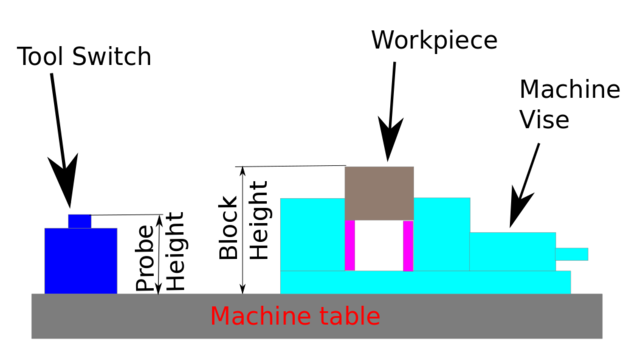

QtDragon verfügt über 2 Methoden zur Einstellung von Z0. Die erste ist eine Tastplatte, bei der eine Metallplatte mit bekannter Dicke auf das Werkstück gelegt wird, dann wird das Werkzeug abgesenkt, bis es die Platte berührt, wodurch das Messtastersignal ausgelöst wird. Der Z0-Wert des aktuellen Anwendersystems (G5x) wird auf die Messtasterhöhe - die eingegebene Blechdicke - eingestellt.
Bei der zweiten Methode wird ein Werkzeugeinstellgerät in einer festen Position und einer bekannten Höhe über dem Tisch verwendet, wo das Messtastersignal ausgelöst wird. Um Z0 auf die Oberseite des Werkstücks einzustellen, muss bekannt sein
  1. wie weit der Auslösepunkt des Messtasters über dem Tisch liegt (Höhe der Werkzeugaufnahme) und
  2. wie weit über dem Tisch sich die Werkstückoberseite befindet.
Dieser Vorgang muss bei jedem Werkzeugwechsel durchgeführt werden, da die Werkzeuglänge nicht gespeichert wird.
Beim Antasten mit einem Tastsystem wird der Parameter Höhe vom Tisch bis zur Oberkante des Werkstücks nicht berücksichtigt und kann ignoriert werden, unabhängig davon, ob Sie den Tastplattenbetrieb mit einer auf 0 eingestellten Dicke oder eine Antastroutine verwenden. Er gilt nur für den Werkzeugeinrichter.
12.1. Versa Taster (engl. probe)
QtDragon Sonde
Figure 4. QtDragon - Versa-Probe-Option
Der Versa-Taster wird zum halbautomatischen Antasten von Werkstücken verwendet, um Kanten, Mittelpunkte und Winkel zu finden.
Er kann auch zum automatischen Antasten der Werkzeuglänge beim Werkzeugwechsel mit zusätzlichem Remap-Code verwendet werden.
Sie müssen die "Sondierungs-Parameter" sorgfältig einstellen:
DIAMETER
Dies ist der Durchmesser der Sondenspitze. Die Genauigkeit der Sondenmessungen wird direkt von der Genauigkeit des Durchmessers der Sondenspitze beeinflusst.
TRAVEL
Minimaler zurückgelegte Entfernung der Sonde bei der ersten Suche. Wenn die Suchstrecke zu kurz ist, erhalten Sie eine Meldung wie "G38 beendet ohne Kontakt". Aus Sicherheitsgründen wird empfohlen, diesen Parameter auf 3-4 mm mehr als den Durchmesser des Tastereinsatzes einzustellen.
LATCH RTN
Der Abstand, um den die Sonde nach dem ersten Kontakt mit dem Werkstück zurückgezogen wird. Dieser Abstand sollte kurz sein, da die zweite Annäherung mit einer langsamen Geschwindigkeit erfolgt, aber groß genug, damit der Messtaster den Kontakt unterbricht und in den Zustand der Suchbereitschaft gebracht wird. Wenn der Abstand Latch Rtn zu groß ist, verbringen Sie viel Zeit damit, auf den Abschluss der Suche zu warten. Empfehlung: 1-2 mm
SEARCH
Dies ist die Vorschubgeschwindigkeit des Messtaster während der Suche nach dem Ziel, in Maschineneinheiten pro Minute. Die Suchgeschwindigkeit sollte langsam genug sein, um eine akzeptable Anfangsgenauigkeit zu erreichen, aber schnell genug, um keine Zeit mit dem Warten auf eine Bewegung zu verlieren. Empfehlung: 200-500 mm/min.
PROBE (engl. für Taster oder Sensor)
Sobald der erste Kontakt hergestellt und der Taster zurückgezogen ist, wartet er 0,5 Sekunden, bevor er die Suche mit einer niedrigeren Geschwindigkeit, der Tastergeschwindigkeit, erneut durchführt. Diese niedrigere Geschwindigkeit stellt sicher, dass die Maschine die Bewegung bei Kontakt mit dem Werkstück so schnell wie möglich stoppen kann.
RAPID
Achsbewegungen, die nicht mit der Suche verbunden sind, werden mit der durch RAPID definierten Geschwindigkeit in Maschineneinheiten pro Minute ausgeführt.
SIDE/EDGE LENGTH
Dies ist die Entfernung, die der Messtaster im Eiltempo zu der Position fährt, an der er mit der Suche beginnt. Wenn eine Ecke gemessen wird, bewegt sich der Messtaster EDGE LENGTH von der Ecke weg, bewegt sich dann um XY CLEARANCE vom Werkstück weg, senkt sich um Z CLEARANCE und beginnt mit der Anfangssuche. Wenn Sie einen inneren Kreis messen, sollte EDGE LENGTH auf den ungefähren Radius des Kreises eingestellt werden. Hinweis: NICHT der Durchmesser.
PROBE HT
Die Höhe des Werkzeugsensors von der Oberfläche des Maschinentisches. Dieser Wert wird verwendet, um die Z-Null-Höhe für das aktuelle Arbeitskoordinatensystem zu berechnen, wenn der Messtaster mit einem Werkzeugeinstellsensor verwendet wird.
BLOCK HT
Die Höhe der Oberseite des Werkstücks von der Maschinentischoberfläche. Dieser Wert wird verwendet, um die Z-Nullhöhe für das aktuelle Werkstückkoordinatensystem zu berechnen, wenn der Messtaster mit einem Einrichtungssensor verwendet wird.
XY CLEARANCE
Der Abstand, den der Messtaster von einer Kante oder Ecke wegfährt, bevor er eine Suche durchführt. Er sollte groß genug sein, um sicherzustellen, dass der Messtaster weder das Werkstück noch andere Vorrichtungen berührt, bevor er nach unten fährt. Er sollte klein genug sein, um übermäßiges Warten auf die Bewegung während der Suche zu vermeiden.
Z CLEARANCE
Der Abstand, den die Sonde nach unten fährt, bevor sie eine Suche durchführt. Wenn Sie eine Innenbohrung messen, können Sie den Taster manuell auf die Z-Starthöhe verfahren und dann Z CLEARANCE auf 0 setzen.
Dort sind drei Umschalttasten (engl. toggle buttons):
Auto Zero (Auto-Nullstellung)
Hiermit wird bestimmt, ob die betreffende Achse nach der Abtastung im aktuellen Anwendersystem auf Null gesetzt wird.
Auto Skew
Hiermit wird festgelegt, ob das System nach dem Antasten gedreht wird oder nur die berechnete Drehung angezeigt wird.
Tool Measure (Werkzeugmessung)
Diese Option (falls integriert) schaltet die automatische Werkzeugmessung ein und aus.

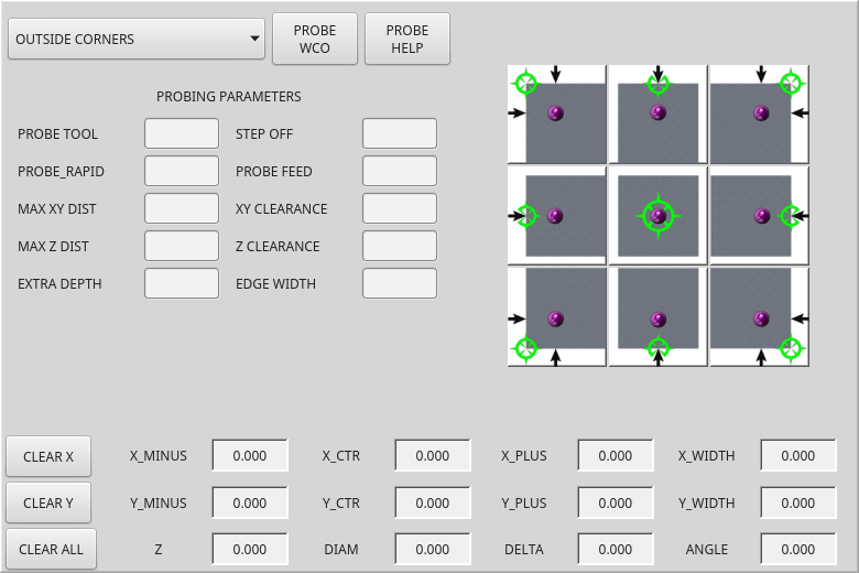

Der Basistaster wird zum halbautomatischen Antasten von Werkstücken verwendet, um Kanten, Mittelpunkte und Winkel zu finden. Das Kombinationsfeld ermöglicht die Auswahl des Grundtyps der gezeigten Messtasten:
  • Außenecken
  • Innenecken
  • Kantenwinkel
  • Erhebungen und Taschen (engl. boss and pockets)
  • Erhöhungen und Vertiefungen
  • Kalibrierung
Probe Tool (engl. buchstäblich Sonden-Werkzeug)
Erlaubt das Abtasten nur, wenn sich diese Werkzeugnummer in der Spindel befindet
Probe Diameter (Sonden-Durchmesser)
Die Größe der Sonden-Spitze
Probe Rapid
Die Geschwindigkeit schneller Bewegungen der Sonde in Maschineneinheiten
Probe Search
Die Geschwindigkeit des ersten groben Abtastens in Maschineneinheiten
Sonden-Vorschub
Die Geschwindigkeit der zweiten "Feinsuche" in Maschineneinheiten
Step Off
Zurückziehen und erneutes Abtasten der Entfernung
Max XY Distance
Die maximale Entfernung, in der die Sonde in X und Y sucht, bevor sie mit einem Fehler abbricht
Max Z Distance
Die maximale Entfernung, in der die Sonde in Z sucht, bevor sie mit einem Fehler abbricht
XY Clearance
Abstand zwischen Sonde und Wandkante vor dem schnellen Abwärtsfahren in Z und dem "groben" Antasten
Z Clearance
Abstand zwischen Sonde und Oberkante des Materials
Extra Depth
Abstand von der Oberkante des Materials bis zur gewünschten Sondentiefe
Es gibt auch Hinweisparameter, abhängig von der gewählten Tastart:
Edge Width
Gewünschter Abstand von der Startposition der Sonde entlang der Wandkante, bevor die Sonde gestartet wird
Diameter Hint
(engl. wörtlich Durchmesser-Hinweis) Wird beim Rundkopf- oder Rundtaschen-Sondieren verwendet (Startbewegung: 1/2 Durchmesser plus XY-Abstand)
X Hint
(wörtlich engl. X-Hinweis) wird von rechteckigen Vorsprüngen/Taschen verwendet (Startbewegung: 1/2 X-Länge plus XY-Abstand)
Y Hint
Wird von der rechteckigen Aufsatz-/Taschenmessung verwendet (Startbewegung: 1/2 Y-Länge plus XY-Abstand)
Nach der Einstellung der Parameter und Berücksichtigen der Hinweise:
  • Bewegen Sie die Sonde manuell zu der ungefähren Position, die durch das grüne Ziel auf der Schaltfläche dargestellt wird.
  • Bestätigen Sie, dass die Parameter angemessen sind.
  • Drücken Sie die gewünschte Sondierungstaste.
Die Sondierungsroutine beginnt sofort.
Note
Durch Drücken der Stopptaste oder der Escape-Taste der Tastatur wird die Sondierung abgebrochen.
12.2.1. HAL-Pins
Dieser kann genutzt werden, die Spindel anzualten, wenn eine Sonde aufgenommen wird.
Sie verbinden ihn mit spindle.0.inhibit.
qtbasicprobe.probe-loaded
12.2.2. Beispiel für eine Ecksonde
Lassen Sie uns die Innenecken-Antastung mit der Schaltfläche oben rechts in Basic Probe (back_right_inside) besprechen. Während alle Sondeneinträge korrekt sein müssen, sind die wichtigsten Einstellungen für jede einzelne Sonde zu ändern:
XY CLEARANCE
Abstand von der Kante vor dem groben Antasten,
Z CLEARANCE
Abstand von der Sonde zur Oberseite des Materials,
EXTRA DEPTH
Abstand zum Absenken der Sonde von der Oberseite des Materials,
EDGE WIDTH
Abstand entlang der Kantenwand (von der Ecke weg) bis zum Beginn der Sondierung.
Note
Dieser Abstand ist immer in "Maschineneinheiten" anzugeben (mm für metrische Maschine, Zoll für imperiale Maschinen).
Voreinstellung:
  • Setzen Sie den Taster manuell auf den Schnittpunkt der Kanten (d.h. Ecke) des Materials, wie durch das grüne Bullauge auf der Taste beschrieben. Stellen Sie ihn Z CLEARANCE über der Oberseite des Materials ein. Diese Einstellungen können nach Augenmaß vorgenommen werden.
  • Setzen Sie EXTRA CLEARANCE auf einen Wert, bei dem die Sonde unter die Oberkante des Materials fahren soll. (Die Sonde bewegt sich also von ihrer Startposition aus nach unten Z-Abstand + Extra-Abstand.)
  • Setzen Sie XY CLEARANCE auf einen Wert, der einen gewissen Abstand zur Wand gewährleistet, damit die Sonde beim Absenken nicht gegen etwas stößt.
  • setzen Sie EDGE WIDTH auf einen Wert, der den von der Ecke gemessenen Abstand entlang der Wand beschreibt, wo Sie Sonden wünschen. dieser Kantenabstand wird entlang der X-Wand und dann der Y-Wand verwendet.
Abfolge nach Betätigung der Sondentaste:
  1. Rapid EDGE WIDTH (engl. für Schneller KANTENBREITE) Abstand von der Ecke sich entfernend, gleichzeitig XY CLEARANCE (engl. für XY-FREIRAUM) sich von der Kante weg bewegend. Dies ist also eine leicht diagonale Bewegung.
  2. Sonde nach unten bewegen um Z CLEARANCE + EXTRA DEPTH,
  3. Wand zweimal sondieren (grob (engl. rough) und fein),
  4. diagonal zur anderen Wand bewegen, wie durch EDGE WIDTH und XY CLEARANCE festgelegt,
  5. Wand zweimal sondieren,
  6. Sonde nach oben bewegen um Z CLEARANCE + EXTRA DEPTH (kehrt zum Ausgangspunkt zurück,
  7. Im Eilgang zurück zur startecke (jetzt berechnet anhand der mit der Sonde bestimmten Wänden),
  8. Wenn die Schaltfläche für die automatische Nullung aktiviert ist, setzen von X und Y des aktuellen Benutzersystems auf Null.

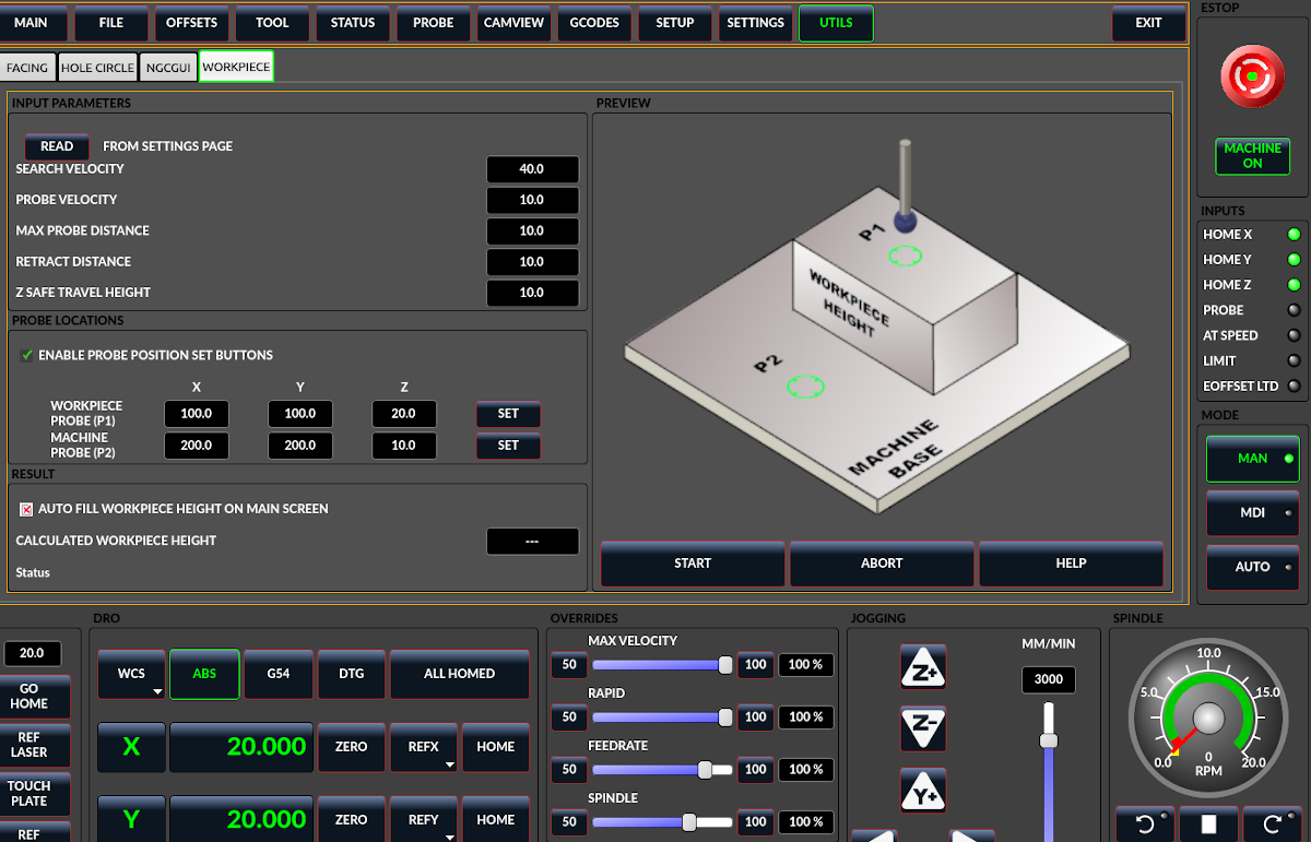

14.5. Werkstückhöhe Antasten
QtDragon_hd Höhen-Sondierung
Figure 8. QtDragon_hd - Werkstück Höhenabtastung
Dieses Programm tastet 2 benutzerdefinierte Positionen in der Z-Achse an und berechnet die Höhendifferenz.
Note
Diese Funktion ist nur in der Version QtDragon_hd verfügbar.
Buttons zum Einstellen der Sondenposition aktivieren
  • Wenn diese Option markiert ist, sind die SET-Tasten aktiviert.
  • Dadurch kann der Benutzer die X-, Y- und Z-Parameter automatisch mit der aktuellen Position, wie sie auf den DROs angezeigt wird, ausfüllen.
Automatische Füllung der Werkstückhöhe auf dem Hauptbildschirm
  • Wenn diese Option aktiviert ist, wird die berechnete Höhe automatisch in das Feld Werkstück-Höhe im Hauptbildschirm übertragen.
  • Andernfalls ist der Hauptbildschirm nicht betroffen.
Werkstücktaster bei
  • die X-, Y- und Z-Koordinaten geben an, wo die erste Sondierungsroutine im aktuellen WCS beginnen soll
Probenahme bei
  • die X-, Y- und Z-Koordinaten geben an, wo die zweite Sondierungsroutine beginnen soll, und zwar im aktuellen WCS
Z Sichere Fahrhöhe
  • Die Maschine wird auf die sichere Z-Fahrhöhe angehoben, bevor sie zu den X- und Y-Koordinaten rüttelt.
  • Die Spindel senkt sich dann auf die angegebene Z-Koordinate.
  • Sie sollte so gewählt werden, dass das Werkzeug beim Joggen alle Hindernisse überwindet.
START-Button
  • Die Maschine fährt zur ersten Position und tastet dann nach unten.
  • Die Maschine fährt dann zum zweiten Standort und tastet sich erneut nach unten.
  • Die Differenz der angetasteten Werte wird als berechnete Werkstückhöhe angegeben.
  • Die Parameter für Suchgeschwindigkeit, Sondengeschwindigkeit, maximale Sondenentfernung und Rücklaufentfernung werden von der Hauptseite der GUI-Einstellungen gelesen.
ABORT-Button
  • bewirkt, dass alle derzeit ausgeführten Tipp- und Tastroutinen gestoppt werden.
HELP-Button
  • zeigt dieses Hilfefenster an.
Note
  • Zwei beliebige Punkte können im Maschinenarbeitsraum spezifiziert werden.
  • Wenn der erste Punkt höher ist als der zweite, ist die berechnete Höhe eine positive Zahl.
  • Ist der erste Punkt niedriger als der zweite, ist die berechnete Höhe eine negative Zahl.
  • Die Einheiten sind in diesem Programm irrelevant. Die gemessenen Werte werden nicht gespeichert und nur die Differenz wird gemeldet.
Caution
Das Einstellen falscher Werte kann zu Abstürzen in Vorrichtungen auf der Arbeitsfläche der Maschine führen. Ein erster Test ohne Werkzeug und in sicherer Höhe wird empfohlen.

Versaprobe bietet 5 Ausgabepins für die Werkzeugmessung. Die Pins werden von einem Remap-G-Code-Unterprogramm gelesen, so dass der Code auf verschiedene Werte reagieren kann.
qtversaprobe.enable (HAL_BIT)
Messung aktiviert oder nicht Werkzeug. Spiegelt den Zustand des Bildschirmtaste (engl. screen button) wider.
qtversaprobe.blockheight (HAL_FLOAT)
Die gemessene Höhe der Oberseite des Werkstücks. Spiegelt die Eingabe am Bildschirm wider.
qtversaprobe.probeheight (HAL_FLOAT)
Die Höhe des Schalters für die Werkzeugsonde. Spiegelt die Eingabe am Bildschirm wider.
qtversaprobe.searchvel (HAL_FLOAT)
Die Geschwindigkeit, mit der nach dem Schalter für den Werkzeugmesstaster gesucht wird
qtversaprobe.probevel (HAL_FLOAT)
Die Länge des Werkzeugs zwischen Geschwindigkeit und Messtaster. Spiegelt die Eingabe am Bildschirm wider.
qtversaprobe.backoffdist (HAL_FLOAT)
Die Entfernung, um die sich die Sonde nach dem Auslösen zurückzieht. Entsprich der Bildschirmeingabe.

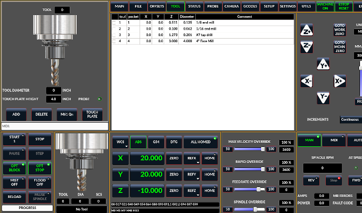

17.4. Registerkarte "Werkzeug"
Auf dieser Registerkarte können Sie die Werkzeugkorrekturen überwachen/verändern. Das Hinzufügen und Löschen von Werkzeugen aus der Werkzeugdatei kann ebenfalls über diese Registerkarte erfolgen. Wenn diese Registerkarte ausgewählt ist, ändern sich die einzelnen Home-Schaltflächen im DRO-Bereich in Schaltflächen zur Einstellung der Werkzeugkorrektur. Sie kehren zu den Home-Schaltflächen zurück, wenn Sie eine andere Registerkarte auswählen. Wenn Sie diese Schaltfläche drücken, wird ein Menü mit Optionen angezeigt:
  • Aktuelle Werkzeug-Position einstellen
  • Aktuelle Werkzeug-Position anpassen
  • Aktuelle Werkzeug-Position auf Null setzen
  • Werkzeugversatz direkt einstellen
  • Auf zuletzt zurücksetzen

Auf dieser Registerkarte werden Optionen für Prüfroutinen angezeigt. Abhängig von den INI-Optionen kann dies VersaProbe- oder BasicProbe-Stil sein. Sie sind funktionell ähnlich. QtDragon_hd zeigt auch ein kleineres Grafikanzeigefenster an.

Es ist möglich, eine HTML- oder PDF-Datei (.html / .pdf-Endung) mit Einrichtungshinweisen zu laden, und diese werden auf der Registerkarte "Setup" angezeigt.
Wenn Sie ein G-Code-Programm laden und es eine HTML/PDF-Datei mit demselben Namen gibt, wird es automatisch geladen.
Einige Programme wie Fusion 360 und Aspire erstellen diese Dateien für Sie. Sie können auch Ihre eigenen HTML-Docs mit der enthaltenen SetUp Writer-Taste schreiben.
Es gibt drei Unterkarten (engl. tabs):
  • HTML - alle geladenen HTML-Seiten werden hier angezeigt. Die Navigations-Buttons funktionieren auf dieser Seite.
  • PDF - alle geladenen PDF Setup-Seiten werden hier angezeigt.
  • PROPERTIES - wenn ein Programm geladen wird, werden hier dessen G-Code Eigenschaften angezeigt.
Es gibt Navigations-Buttons für die HTML-Seite:
  • Der Pfeil nach oben führt Sie auf die Standard-HTML-Seite zurück.
  • Der linke Pfeil führt auf die vorherige HTML-Seite.
  • Der rechte Pfeil revidiert die Wirkung eines zuvor gedrückten Pfeils nach links.
Wenn Sie eine benutzerdefinierte Standard-HTML-Seite einbinden möchten, nennen Sie diese default_setup.html und legen Sie es in Ihren Konfigurationsordner.
In dieser Registerkarte können benutzerdefinierte QtVCP-Panels angezeigt werden, indem die Option EMBED_TAB_LOCATION auf tabWidget_setup gesetzt wird.
QtDragon Setup-Registerkarte
Figure 9. QtDragon - Beispiel für die Registerkarte Setup

Auf dieser Registerkarte wird eine weitere Auswahl von G-Code-Hilfsprogrammen (und allen eingebetteten Panels) angezeigt:
  • Facing: ermöglicht schnelles Planfräsen eines definierbaren Bereichs in Winkeln von 0,45 und 90 Grad.
  • Lochkreis: ermöglicht die schnelle Einstellung eines Programms zum Bohren eines Lochkreises mit definierbarem Durchmesser und Anzahl der Löcher.
  • NGCGUI: ist eine QtVCP-Version des beliebten G-Code Subroutine Builder/Selector, siehe Widgets-NGCGUI.
  • Hole Enlarge: allows milling a preexisting hole larger.
These tabs are detachable from the main screen by pressing the small arrow key on the far right of the tab header.
You can close the panel by pressing the arrow again or closing the window with the x button.
The last size and location of the detached window will be remembered each time the window is closed.
Custom QtVCP panels can be displayed here by setting the EMBED_TAB_LOCATION option to tabWidget_utilities

19. Stile
Nahezu alle Aspekte des Erscheinungsbildes der Benutzeroberfläche sind über die Stylesheet-Datei QtDragon.qss konfigurierbar. Die Datei kann manuell oder über das Stylesheet-Dialog-Widget in der GUI bearbeitet werden. Um diesen Dialog aufzurufen, drücken Sie F12 im Hauptfenster. Neue Stile können vorübergehend angewendet und dann in einer neuen qss-Datei gespeichert werden, oder die aktuelle qss-Datei überschreiben.
QtDragon-Stile
Figure 10. QtDragon - Zwei Stil-Beispiele

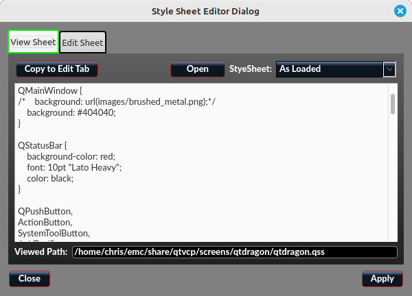

21.1. Stylesheets
Stylesheets können für eine Vielzahl von Anpassungen genutzt werden, erfordern jedoch in der Regel Grundkenntnisse über die Namen der Widgets. Durch Drücken von F12 wird ein Stylesheet-Editor-Dialog geöffnet, in dem Änderungen geladen, getestet und gespeichert werden können.
Der Tab View Sheet ermöglicht die Auswahl und Anwendung eines Stylesheets, das QtDragon beim ersten Laden verwenden soll.
Mit der Schaltfläche Copy to Edit Tab kann das aktuelle Stylesheet in den Bearbeitungs-Tab kopiert werden.
Der Tab Edit Sheet erlaubt das Bearbeiten, Anwenden und Speichern von Änderungen am angezeigten Stylesheet.
QtDragon Stylesheet Editor
Manchmal sind diese Zeilen bereits vorhanden und können geändert werden, andernfalls müssen sie hinzugefügt werden.

Einige Widget Anpassungen sind verfügbar für basic probe und versa probe.
