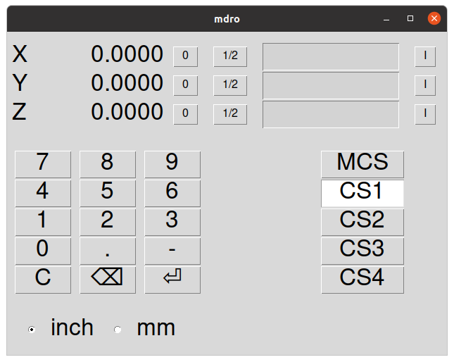

MDRO Fenster
Abbildung 1. MDRO Fenster

3. MDRO Fenster
Das MDRO-Fenster enthält die folgenden Elemente:
  • Eine Zeile für jede Achse. Jede Zeile enthält:
    • der Name der Achse,
    • der aktuelle Wert,
    • ein "z"-Button, der den Wert auf Null setzt
    • ein Button "1/2", der den Wert halbiert
    • ein Eingabefeld, in dem ein benutzerdefinierter Wert eingegeben werden kann. Dieses Feld kann über die Tastatur oder über das Bildschirmtastenfeld eingestellt werden.
    • Ein "I"-Button, der einen Indexvorgang startet (siehe unten),
  • ein Tastenfeld, mit dem über eine Maus oder einen Touchscreen Werte in das Eingabefeld eingegeben werden können,
  • Koordinatensystem Auswahl Buttons:
    • Mit dem Button "mcs" wird das Maschinenkoordinatensystem ausgewählt. Dies sind die Rohwerte der an die Pins mdro.axis.__n__ angeschlossenen Messgeräte.
    • Mit den Buttons "cs1" - "cs4" kann der Benutzer eines von vier benutzerdefinierten Koordinatensystemen auswählen. Wenn das Programm mit der Option MDRO_VAR_FILE = gestartet wird, werden die Beschriftungen in "g54" - "g57" geändert und die Werte aus der angegebenen .var-Datei werden vorgeladen. Beachten Sie, dass alle Änderungen an den Werten nicht dauerhaft sind: Die .var-Datei wird nie geändert.
  • Inch/Millimeter-Auswahltasten.
