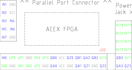

2.1. Pinbelegung
  • UPx - Das Up- (Aufwärts-/Abwärtsmodus) oder PWM-Signal (PWM+Richtung-Modus) vom PWM-Generator X. Kann als digitaler Ausgang verwendet werden, wenn der entsprechende PWM-Kanal unbenutzt ist oder der Ausgang des Kanals immer negativ ist. Der entsprechende digitale Ausgang kann auf TRUE gesetzt werden, damit UPx aktiv low statt aktiv high ist.
  • DNx - Das down- (Aufwärts/Abwärts-Modus) oder Richtungs-Signal (PWM+direction-Modus) vom PWM-Generator X. Kann als digitaler Ausgang verwendet werden, wenn der entsprechende PWM-Kanal unbenutzt ist oder der Ausgang des Kanals nie negativ ist. Der entsprechende digitale Ausgang kann auf TRUE gesetzt werden, damit DNx aktiv low statt aktiv high ist.
  • QAx, QBx - Die A- und B-Signale für Quadraturzähler X. Kann als digitaler Eingang verwendet werden, wenn der entsprechende Quadraturkanal nicht verwendet wird.
  • QZx - Das Z-Signal (Index) für Quadraturzähler X. Kann als digitaler Eingang verwendet werden, wenn die Indexfunktion des entsprechenden Quadraturkanals nicht verwendet wird.
  • INx - Dedizierter digitaler Eingang#x
  • OUTx - Dedizierter digitaler Ausgang #x
  • GND - Masse (engl. ground)
  • VCC' - +3,3V geregelter Gleichstrom (engl. regulated DC)
.Pluto-Servo-Pinbelegung Pluto-Servo-Pinbelegung
Tabelle 1. Pluto-Servo Wechselnde Pin-Funktionen
Primäre Funktion Alternative Funktion Verhalten bei Verwendung beider Funktionen
UP0
PWM0
Wenn pwm-0-pwmdir TRUE ist, dann ist dieser Pin der PWM-Ausgang
OUT10
geXORt (engl. XOR’d) mit UP0 oder PWM0
UP1
PWM1
Wenn pwm-1-pwmdir TRUE ist, dann ist dieser Pin der PWM-Ausgang
OUT12
geXORt mit UP1 oder PWM1
UP2
PWM2
Wenn pwm-2-pwmdir TRUE ist, dann ist dieser Pin der PWM-Ausgang
OUT14
geXORt mit UP2 oder PWM2
UP3
PWM3
Wenn pwm-3-pwmdir TRUE ist, dann ist dieser Pin der PWM-Ausgang
OUT16
geXORt mit UP3 oder PWM3
DN0
DIR0
Wenn pwm-0-pwmdir TRUE ist, dann ist dieser Pin der DIR-Ausgang
OUT11
geXORt mit DN0 oder DIR0
DN1
DIR1
Wenn pwm-1-pwmdir TRUE ist, dann ist dieser Pin der DIR-Ausgang
OUT13
geXORt mit DN1 oder DIR1
DN2
DIR2
Wenn pwm-2-pwmdir TRUE ist, dann ist dieser Pin der DIR-Ausgang
OUT15
geXORt mit DN2 oder DIR2
DN3
DIR3
Wenn pwm-3-pwmdir TRUE ist, dann ist dieser Pin der DIR-Ausgang
OUT17
geXORt mit DN3 oder DIR3
QZ0
IN8
Gleichen Wert lesen
QZ1
IN9
Gleichen Wert lesen
QZ2
IN10
Gleichen Wert lesen
QZ3
IN11
Gleichen Wert lesen
QA0
IN12
Gleichen Wert lesen
QA1
IN13
Gleichen Wert lesen
QA2
IN14
Gleichen Wert lesen
QA3
IN15
Gleichen Wert lesen
QB0
IN16
Gleichen Wert lesen
QB1
IN17
Gleichen Wert lesen
QB2
IN18
Gleichen Wert lesen
QB3
IN19
Gleichen Wert lesen
