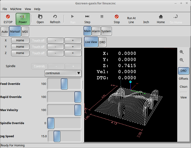

Gscreen Gaxis Screen
Figure 4. Gscreen Gaxis Screen

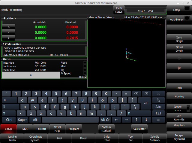

Gscreen Industrial Screen
Figure 5. Gscreen Industrial Screen

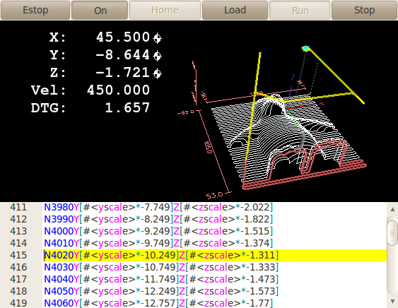

3. Building a simple clean-sheet custom screen
Gscreen simple usable screen

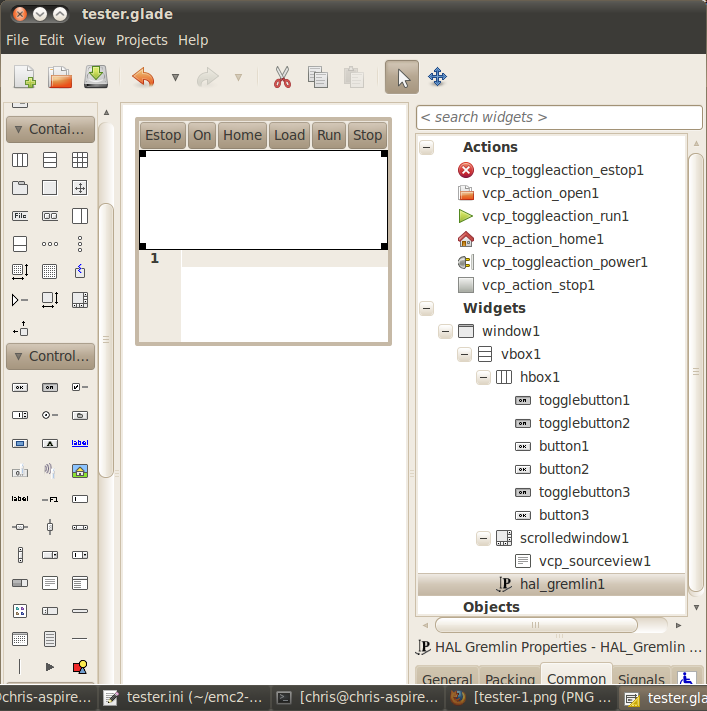

Lets build a simple usable screen. Build this in the Glade editor (if using a RIP package run it from a terminal after using . scripts/rip-environment ).
Things to note:
  • The top level window must be called the default name, window1 - Gscreen relies on this.
  • Add actions by right clicking, and selecting add as toplevel widget they don’t add anything visual to the window but are added to the right most action list. Add all the ones you see on the top right.
  • After adding the actions we must link the buttons to the actions for them to work (see below).
  • The gremlin widget doesn’t have a default size so setting a requested size is helpful (see below).
  • El widget SourceView intentará usar toda la ventana, por lo que agregarlo a una ventana con scroll la cubrirá (esto ya se ha hecho en el ejemplo.)
  • The buttons will expand as the window is made larger which is ugly so we will set the box they are in, to not expand (see below).
  • The button types to use depend on the VCP_action used -eg vcp_toggle_action usually require toggle buttons (Follow the example for now).
  • The buttons in this example are regular buttons not HAL buttons. We don’t need the HAL pins.
Glade editor tester.glade
En esta pantalla usamos VCP_actions para comunicar a LinuxCNC las acciones que queremos. Esto nos permite funciones estándar sin agregar código python en el archivo handler. Vamos a vincular el botón Estop a la acción estop; seleccione el botón estop y bajo la pestaña general busque Acción relacionada y haga clic en el botón junto a él. Ahora seleccione la acción conmutada estop. Ahora el boton estop se activará y desactivará cuando se haga clic. Bajo la pestaña general puede cambiar el texto de la etiqueta del botón para describir su función. Haga esto en todos los botones.
Select the gremlin widget click the common tab and set the requested height to 100 and click the checkbox beside it.
Click the horizontal box that holds the buttons. Click the packing tab and click expand to No.
Save it as tester.glade and save it in sim/gscreen/gscreen_custom/ folder. Now launch LinuxCNC and click to sim/gscreen/gscreen_custom/tester and start it. If all goes well our screen will pop up and the buttons will do their job. This works because the tester.ini tells gscreen to look for and load tester.glade and tester_handler.py. The tester_handler.py file is included in that folder and is coded just show the screen and not much else. Since the special widgets directly communicate with LinuxCNC you can still do useful things. If your screen needs are covered by the available special widgets then this is as far as you need to go to build a screen. If you want something more there are still many tricks available from just adding function calls to get canned behaviour. To coding your own Python code to customize exactly what you want. But that means learning about handler files.
