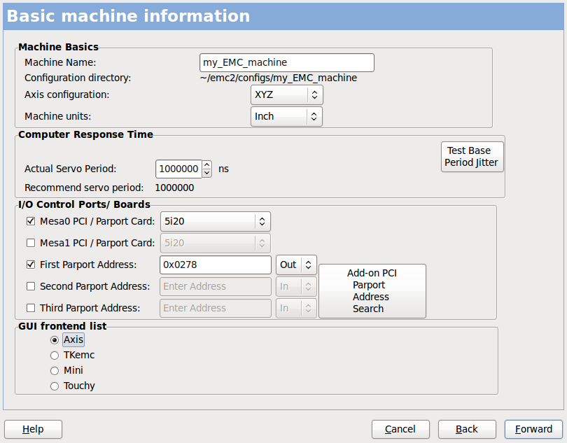

3. Información básica de la máquina
Información básica de la máquina en PnCConf
Figura 2. PnCConf básico
Máquina
Si usa un nombre con espacios PnCconf reemplazará los espacios con guiones bajos (como regla general, a Linux no le gustan los espacios en los nombres). Elija una configuración de ejes; esto selecciona qué tipo de máquina está construyendo y qué ejes están disponibles. El selector de unidades de máquina permite la entrada de datos en unidades métricas o imperiales en las páginas siguientes.
Sugerencia
Los valores predeterminados no se convierten cuando se usa sistema métrico, así que ¡asegúrese de que sean valores razonables!
Tiempo de respuesta de la computadora
El período servo configura el latido del corazón del sistema. La latencia se refiere a la cantidad de tiempo que la computadora puede tardarse desde ese período. Como un ferrocarril, LinuxCNC requiere todo en una línea de tiempo muy estrecha y consistente o pasaran cosas malas. LinuxCNC requiere y usa un sistema operativo en tiempo real, que solo significa que tiene un tiempo de respuesta de baja latencia (retraso) cuando LinuxCNC requiere sus cálculos y, cuando los esta haciendo, no puede ser interrumpido por solicitudes de menor prioridad (como la entrada del usuario a botones de pantalla, dibujo, etc).
Probar la latencia es muy importante y una cosa clave a verificar en primer lugar. Afortunadamente, usando las tarjetas Mesa para hacer el trabajo que requiere el tiempo de respuesta más rápido (conteo de codificadores y generación de PWM) podemos soportar mucha más latencia que si usaramos el puerto paralelo para los mismo. La prueba estándar en LinuxCNC es verificar la latencia del período BASE (aunque no estemos utilizando un período base). Si se presiona el botón de Prueba de período base de jitter se inicia la ventana de la prueba de latencia (también puede cargar esto directamente desde el panel de aplicaciones/cnc). La prueba indica que debe ejecutarse durante unos minutos, cuantos más, mejor. Considerar 15 minutos mínimo o una noche entera es aún mejor. En este momento use la computadora para cargar cosas, usar la red, usar USB, etc., queremos conocer el peor caso de latencia y para encontrar si alguna actividad en particular perjudica nuestra latencia. Necesitamos observar el jitter de período base. Cualquiera por debajo de 20000 es excelente, incluso podrías hacer pasos rápidos por software con la máquina. De 20000 a 50000 sigue siendo bueno para pasos por software y está bien para nosotros. De 50000 a 100000 ya no es tan bueno, pero aún se puede usar con tarjetas hardware que se encargen de las cosas de respuesta rápida. Cualquier cosa por debajo de 100000 es útil para nosotros. Si la latencia es decepcionante o si tiene un mal "hipo" periódicamente, todavía es posible mejorarlo.
Sugerencia
Hay una lista de equipos compilada por los usuarios con la latencia obtenida en la wiki de LinuxCNC: http://wiki.linuxcnc.org/cgi-bin/wiki.pl?Latency-Test. Por favor considere agregar su información a la lista. También en esa página hay enlaces a información sobre cómo solucionar algunos problemas de latencia.
Una vez conformes con la latencia se debe elegir un período de servo. En la mayoría de los casos, un período servo de 1000000 ns esta bien (eso da una tasa de cálculo del servo de 1 kHz - 1000 cálculos por segundo). Si está construyendo un servosistema de lazo cerrado que controla el par (corriente) en lugar de velocidad (voltaje), una tasa más rápida sería mejor; algo así como 200000 (velocidad de cálculo de 5 kHz). El problema con baja la velocidad del servo es que deja menos tiempo disponible para que la computadora haga otras cosas además de cálculos de LinuxCNC. Normalmente, la pantalla (GUI) se vuelve menos responsiva. Usted debe decidir sobre el equilibrio. Tenga en cuenta que si afina su servosistema de lazo cerrado y luego cambia el período del servo, probablemente necesite volver a afinarlo.
Puertos/tarjetas de control de E/S
PnCconf es capaz de configurar máquinas que tienen hasta dos placas Mesa y tres puertos paralelos. Los puertos paralelos solo se pueden usar para E/S de baja velocidad (frecuencia del servo).
Mesa
Debe elegir al menos una placa Mesa ya que PnCconf no configurará los puertos paralelos para contar codificadores o pasos de salida o señales PWM. Las tarjetas Mesa disponibles en el cuadro de selección se basan en lo que PnCconf encuentra en el firmware del sistema. Hay opciones para agregar firmware personalizado y/o lista negra (ignorar) algún firmware o tarjetas usando un archivo de preferencias. Si no se encuentra firmware, PnCconf mostrará una advertencia y usará un firmware interno de muestra - no se podrán realizar pruebas. Un punto a tener en cuenta es que si se eligen dos tarjetas PCI Mesa, actualmente no hay manera de predecir qué tarjeta es 0 y cual es 1 - se debe probar - mover las tarjetas podría cambiar su orden. Si se configuran dos tarjetas, ambas deben instalarse para que las pruebas funcionen.
Parallel Port
Se pueden usar hasta 3 puertos paralelos (denominados parports) como E/S simple. Usted debe establecer la dirección del parport. Puede ingresar el puerto paralelo de Linux según su sistema de numeración de puertos (0, 1 o 2) o ingresar la dirección real. La dirección de un parport en placa base es a menudo 0x0278 o 0x0378 (escrito en hexadecimal) pero puede ser encontrado en la página de BIOS. La página del BIOS se encuentra cuando usted arranca su computadora, debe presionar una tecla para entrar en ella (como F2). En la página BIOS puede encontrar la dirección del puerto paralelo y configurarlo en el modo SPP, EPP, etc. en algunas computadoras esta información se muestra durante unos segundos durante el arranque. Para tarjetas de puerto paralelo PCI, la dirección se puede encontrar presionando el boton buscar dirección de parport. Aparece la página de salida de ayuda con una lista de todos los dispositivos PCI que se pueden encontrar. Debe haber una referencia a un dispositivos puerto paralelo con una lista de direcciones. Una de esas direcciones debería funcionar. No todos los puertos paralelos PCI funcionan correctamente. Cualquiera de los tipos se puede seleccionar como in (máximo cantidad de pines de entrada) o out (cantidad máxima de pines de salida).

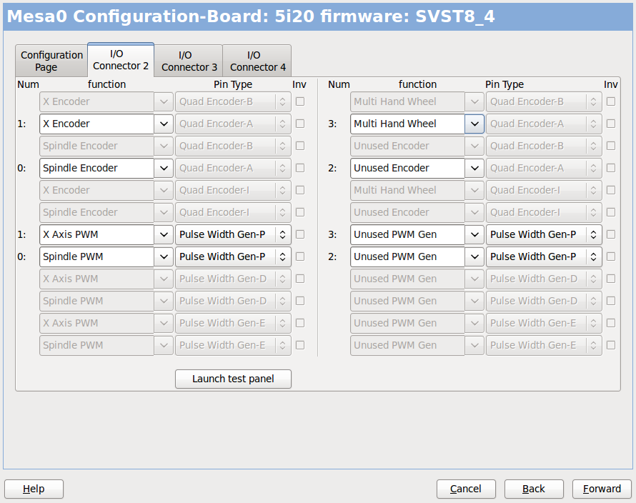

7. Configuración de E/S Mesa
Las pestañas se utilizan para configurar los pines de entrada y salida de las placas Mesa. PnCconf le permite crear nombres de señal personalizados para usar en archivos HAL personalizados.
Configuración del conector E/S Mesa 2
Figura 6. Configuración del conector E/S Mesa 2
En esta pestaña con este firmware, los componentes están configurados para una tarjeta hija 7i33, generalmente utilizada con servos de lazo cerrado. Tenga en cuenta que los números de componente de los codificadores contadores y los controladores PWM no están en orden numérico. Siguen los requisitos de la tarjeta hija.
Configuración del conector E/S Mesa 3
Figura 7. Configuración del conector E/S Mesa 3
En esta pestaña, todos los pines son GPIO. Tenga en cuenta los números de 3 dígitos - coincidirán con el número de pin HAL. Los pines GPIO se pueden seleccionar como entrada o salida y se pueden invertir.
Configuración del conector E/S Mesa 4
Figura 8. Configuración del conector E/S Mesa 4
En esta pestaña hay una mezcla de generadores de pasos y GPIO. Los generadores de pasos y los pines de dirección se pueden invertir. Tenga en cuenta que invertir un pin Step Gen-A (el pin de salida de paso) cambia el tiempo del paso. Debería coincidir con lo que espera su controlador.
