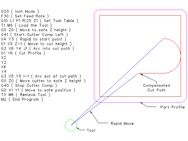

4. Compensación de radio de cortador
La compensación de cortador permite al programador programar la trayectoria de la herramienta sin conocer el diámetro exacto de la misma. La única advertencia es que el programador debe programar el movimiento de entrada para que sea al menos tan largo como el radio de herramienta más grande que podría usarse.
Hay dos caminos posibles que el cortador puede tomar según la compensación esté en el lado izquierdo o derecho de una línea en la dirección del movimiento vista desde detrás del cortador. Para visualizar esto, imagina que estás parado sobre la pieza caminando detrás de la herramienta mientras progresa su corte. G41 es tu lado izquierdo de la línea y G42 es el lado derecho de la línea.
El punto final de cada movimiento depende del siguiente movimiento. Si el siguiente movimiento crea una esquina exterior, el movimiento será hasta el punto final de la línea de corte compensada. Si el siguiente movimiento crea una esquina interior el movimiento se detendrá brevemente para no dañar la pieza. La figura siguiente muestra cómo el movimiento compensado se detendrá en diferentes puntos dependiendo del movimiento siguiente.
Punto final de compensación
Figura 2. Punto final de compensación
4.1. Descripción general
4.1.1. Tabla de herramientas
La compensación del cortador utiliza los datos de la tabla de herramientas para determinar el offset necesario. Los datos se pueden configurar en tiempo de ejecución con G10 L1.
4.1.2. Programación de movimientos de entrada
Cualquier movimiento que sea lo suficientemente largo como para realizar la compensación funcionará como movimiento de entrada. La longitud mínima es el radio de corte. Esto puede ser un movimiento rápido sobre la pieza de trabajo. Si se emiten varios movimientos rápidos después de un G41/42 solo el último moverá la herramienta a la posición compensada.
En la figura siguiente se puede ver que el movimiento de entrada se compensa a la derecha de la línea. Esto coloca el centro de la herramienta a la derecha de X0 en este caso. Si tuviera que programar un perfil y el final está en X0, el perfil resultante dejaría una protuberancia debido al offset del movimiento de entrada.
Movimiento de entrada
Figura 3. Movimiento de entrada

Inicie un programa con G40 para asegurar que la compensación esté desactivada.
4.2. Ejemplos
4.2.1. Ejemplo de perfil externo
Perfil externo
Figura 4. Perfil externo
