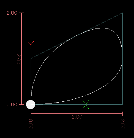

7. G5 Cubic Spline
G5 X- Y- <I- J-> P- Q-
  • I - offset incremental X desde el punto de inicio hasta el primer punto de control
  • J - offset incremental Y desde el punto de inicio hasta el primer punto de control
  • P - offset incremental X desde el punto final hasta el segundo punto de control
  • Q - offset incremental Y desde el punto final hasta el segundo punto de control
G5 crea una spline B cúbica en el plano XY con los ejes X e Y únicamente. P y Q deben especificarse para cada comando G5.
Para el primer comando G5 en una serie de comandos G5, I y J deben especificarse. Para los comandos G5 posteriores, deben especificarse ya sea tanto I como J o bien, ninguno. Si I y J no están especificados, la dirección inicial de esta cúbica coincidirá automáticamente con la dirección final de la cúbica anterior (como si I y J fueran la negación de P y Q de la anterior).
Por ejemplo, para programar una forma de N con curvas:
Ejemplo de G5 de spline cúbica inicial
G90 G17
G0 X0 Y0
G5 I0 J3 P0 Q-3 X1 Y1
Ahora se puede hacer una segunda N curva que se junte suavemente a esta sin especificar I y J:
Ejemplo de G5 de spline cúbica subsecuente
G5 P0 Q-3 X2 Y2
