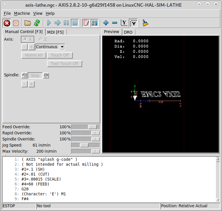

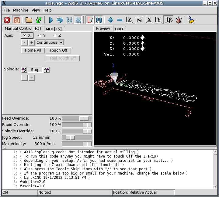

AXIS es una interfaz gráfica para LinuxCNC que cuenta con vista previa y trazo posterior. Está escrito en Python y utiliza Tk y OpenGL para mostrar la interfaz de usuario.
Ventana principal de AXIS
Figure 1. La ventana de AXIS
2. Primeros pasos
Si la configuración no está preparada actualmente para usar AXIS, se puede cambiar editando el archivo .ini (archivo INI). En la sección [DISPLAY] cambiar la línea a DISPLAY = axis.
La configuracion de ejemplo sim/axis.ini ya está configurada para usar AXIS como su interfaz de usuario.
Al iniciar AXIS se abrirá una ventana como la de la figura La ventana de AXIS de arriba.

3. Pantalla AXIS
La ventana de AXIS contiene los elementos siguientes:
  • Un área de visualización que muestra uno de los siguientes elementos:
    • Una vista previa del archivo cargado (en este caso, axis.ngc), así como la ubicación actual del punto controlado de la máquina CNC. Más adelante, esta área mostrará el camino por el que la máquina CNC se ha movido, llamado trazo posterior (backplot).
    • Un lector de salida grande que muestra la posición actual y todos los offsets.
  • Una barra de menús y una barra de herramientas que permiten realizar varias acciones
  • Pestaña de Control manual (F3) - que permite mover la máquina, encender o apagar el husillo, y el refrigerante si se incluye en el archivo INI.

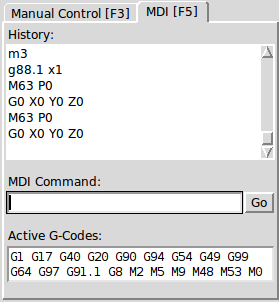

  • Pestaña MDI - donde los programas en código G se pueden ingresar manualmente, una línea a la vez. También muestra los Códigos G activos que son los códigos G modales en vigor.
  • Ajustar avance - que permite escalar la velocidad de los movimientos programados. El máximo predeterminado es 120% y se puede configurar a un valor diferente en el archivo INI. Consultar la Sección DISPLAY del archivo INI para más información.
  • Ajustar Husillo - que permite escalar la velocidad del husillo hacia arriba o hacia abajo.
  • Velocidad Jog - que permite configurar la velocidad de trote dentro de los límites establecidos en el archivo INI. Ver la Sección DISPLAY del archivo INI para obtener más información.
  • Velocidad máxima - que permite restringir la velocidad máxima de todos los movimientos programados (excepto movimiento sincronizado del husillo).
  • Una zona de visualización de texto que muestra el código G cargado.
  • Una barra de estado que muestra el estado de la máquina. En la pantalla mostrada, la máquina está encendida, no tiene una herramienta insertada y la posición mostrada es Relativa (mostrando todos los offsets) y Actual (mostrando la posición retroalimentada).

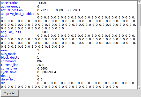

  • Mostrar estado de LinuxCNC - Abre una ventana que muestra el estado de LinuxCNC.

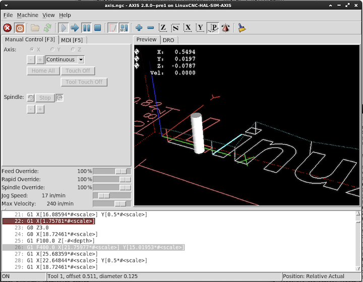

Cuando se carga un archivo, se muestra una vista previa en el área de visualización. Los movimientos rápidos (como los producidos por el comando G0) se muestran como lineas cian. Los movimientos a velocidad de avance (como los producidos por el comando G1) se muestran como líneas blancas sólidas. Las esperas (como las producidos por el comando G4) se muestran como pequeñas marcas X rosadas.
Movimientos G0 (rápido), antes de un movimiento de alimentación no se mostrarán en el trazo de vista previa. Los movimientos rápidos después de un T<n> (Cambio de herramienta) no se mostrarán en la vista previa hasta después del primer movimiento de alimentación. Para desactivar cualquiera de estas funciones programe un G1 sin ningún movimiento antes de los movimientos G0.

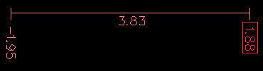

Se muestran las dimensiones resultantes del programa en cada eje. En los extremos, se indican los valores de coordenadas mínimo y máximo. En el medio, se muestra la diferencia entre las coordenadas (dimensión).
Cuando algunas coordenadas exceden los límites de software del archivo INI, la dimensión culpable se muestra en un color diferente y encerrada en un cuadro. En la figura de abajo se sobrepasa el límite de software máximo en el eje X, que se indica en el cuadro que rodea el valor de la coordenada. El mínimo recorrido X del programa es -1.95, el recorrido máximo de X es 1.88, y el programa requiere 3.83 pulgadas de recorrido X. Para que el movimiento programado esté dentro de la carrera de la máquina en este caso, trotar a la izquierda y volver a hacer touch off X.

Al hacer clic izquierdo en una línea del programa, la línea se resaltará en ambas visualizaciones, tanto la gráfica como la de texto.
Cuando el programa está en ejecución, la línea que se está ejecutando actualmente es resaltada en rojo. Si el usuario no ha seleccionado ninguna línea, la pantalla de texto se desplazará automáticamente para mostrar la línea actual.
Líneas actuales y seleccionadas
Figure 3. Líneas actuales y seleccionadas

3.6. MDI
MDI permite que los comandos de código G se ingresen manualmente. Cuando la máquina no está encendida, o cuando un programa está en ejecución, los controles MDI no están disponibles.
Pestaña MDI
Figure 6. La pestaña MDI
  • Historial - Muestra los comandos MDI que se han escrito anteriormente en esta sesión.
  • Comando MDI - Esto permite ingresar un comando de código G para ser ejecutado. Ejecute el comando pulsando Intro o haciendo clic en Ir.
  • Códigos G activos - Se muestran los códigos modales que están activos en el intérprete. Por ejemplo, G54 indica que el offset G54 se aplica a todas las coordenadas que se introduzcan. En modo Auto los Códigos G activos representan los códigos después cualquier lectura anticipada del intérprete.

5. Mostrar estado de LinuxCNC (linuxcnctop)
AXIS incluye un programa llamado linuxcnctop que muestra algunos de los detalles del estado de LinuxCNC. Puedes ejecutar este programa mediante Máquina > Mostrar estado de LinuxCNC
Ventana de estado de LinuxCNC
Figure 7. Ventana de estado de LinuxCNC
El nombre de cada elemento se muestra en la columna izquierda. El valor actual se muestra en la columna derecha. Si el valor ha cambiado recientemente, se muestra sobre un fondo rojo.

10. AXIS en modo torno
By including the line LATHE = 1 in the [DISPLAY] section of the INI file, AXIS selects lathe mode. The Y axis is not shown in coordinate readouts, the view is changed to show the Z axis extending to the right and the X axis extending towards the bottom of the screen, and several controls (such as those for preset views) are removed. The coordinate readouts for X are replaced with diameter and radius.
AXIS en modo torno
Figure 9. AXIS en modo torno

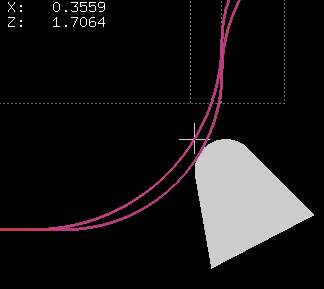

Al presionar V se hace zoom para mostrar el archivo completo, si hay uno cargado.
En el modo de torno, se muestra la forma de la herramienta cargada (si existe).
Forma de herramienta de torno
Figure 10. Forma de herramienta de torno

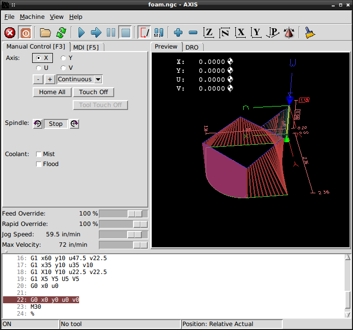

11. Usando AXIS en el modo de corte de espuma
Incluyendo la línea FOAM = 1 En la sección [DISPLAY] del archivo INI, AXIS selecciona el modo de corte de espuma. En la vista previa del programa, los movimientos XY se muestran en un plano, y los movimientos UV en otro. En el trazo en vivo, se dibujan líneas entre los puntos correspondientes en el plano XY y el plano UV. Los comentarios especiales (XY_Z_POS) y (UV_Z_POS) establecen las coordenadas Z de estos planos, que por defecto son 0 y 1.5 unidades de máquina.
Modo de corte de espuma
Figure 12. Modo de corte de espuma

14.6. Lectura del estado de LinuxCNC
# El estado de LinuxCNC se puede leer desde s.
print(s.actual_position)
print(s.paused)
