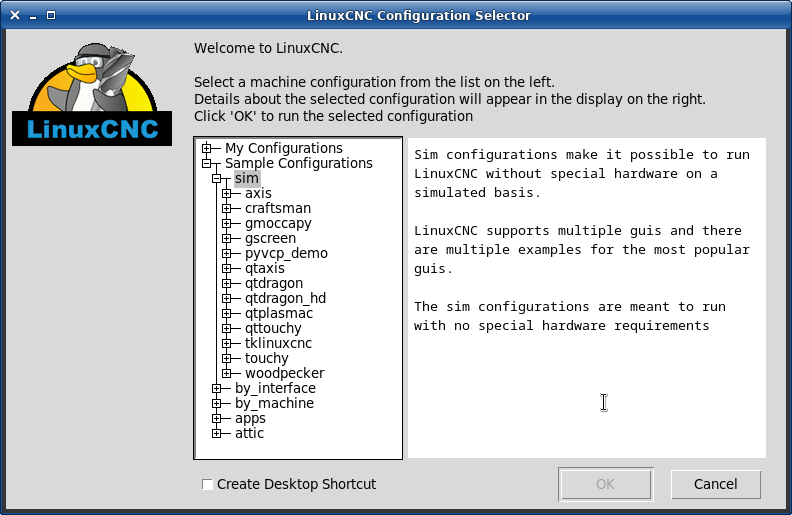

Después de la instalación, LinuxCNC comienza como cualquier otro programa de Linux: ejecútelo desde una terminal mediante el comando linuxcnc, o selecciónelo en el menú Aplicaciones > CNC.
2. Selector de configuración
Al iniciar LinuxCNC (desde el menú CNC o desde la línea de comandos sin especificar un archivo INI), se inicia el cuadro de diálogo Selector de Configuración.
El diálogo Selector de Configuración permite al usuario elegir una de las configuraciones existentes (Mis Configuraciones) o seleccionar una nueva (Configuraciones de Muestra) para copiarla a su directorio de inicio. Las configuraciones copiadas aparecerá en Mis configuraciones en la próxima invocación del Selector de Configuración.
El selector de configuración ofrece una selección de configuraciones organizada asi:
  • Mis configuraciones - Configuraciones de usuario ubicadas en linuxcnc/configs en tu directorio home.
  • Configuraciones de ejemplo - Estas configuraciones, cuando se seleccionan, se copian en linuxcnc/configs. Una vez que copie una configuración a su directorio local, el lanzador lo ofrecerá como Mis configuraciones. Los nombres bajo los cuales se presentan dichas configuraciones locales corresponden al de los directorios dentro del directorio configs/:
    • sim - Configuraciones que incluyen hardware simulado. Pueden ser usadas para probar o aprender cómo funciona LinuxCNC.
    • by_interface - Configuraciones organizadas por tipo de GUI.
    • by_machine - Configuraciones organizadas por tipo de máquina.
    • apps - Aplicaciones que no requieren iniciar linuxcnc pero pueden ser útiles para pruebas o aplicaciones como PyVCP o GladeVCP.
    • attic - Configuraciones obsoletas o históricas.

Selector de configuración de LinuxCNC
Figura 1. Selector de configuración de LinuxCNC
Click any of the listed configurations to display specific information about it. Double-click a configuration or click OK to start the configuration.
Select Create Desktop Shortcut and then click OK to add an icon on the Ubuntu desktop to directly launch this configuration without showing the Configuration Selector screen.
When you select a configuration from the Sample Configurations section, it will automatically place a copy of that config in the ~/linuxcnc/configs directory.
