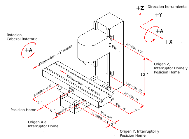

El siguiente diagrama muestra una fresadora típica que muestra la dirección del recorrido de la herramienta, la mesa y los interruptores de límite. Observe cómo la mesa se mueve en la dirección opuesta a las flechas del sistema de coordenadas cartesianas mostrado por la imagen Dirección Herramienta. Esto hace que la herramienta se mueva en la dirección correcta en relación con el material.
Note también la posición de los interruptores de límite y la dirección de activación de sus levas. Diversas combinaciones son posibles, por ejemplo, es posible (contrario al dibujo) colocar un interruptor simple fijo en medio de la mesa y dos levas móviles para activarlo. En esta caso los límites estarán invertidos, +X será a al derecha de la mesa y -X a la izquierda. Esta inversión no cambia nada desde el punto de vista de la dirección del movimiento de la herramienta.
Configuración típica de fresadora
Figura 2. Configuración típica de fresadora

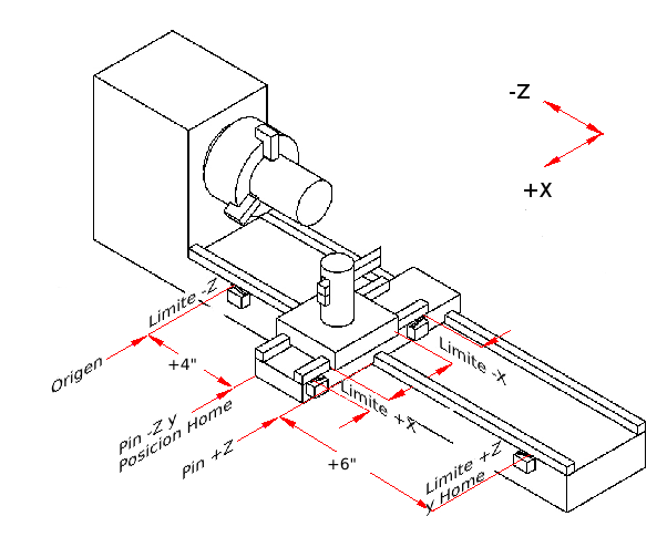

El siguiente diagrama muestra un torno típico que muestra la dirección del recorrido de la herramienta y los interruptores de límite.
Configuración típica de torno
Figura 3. Configuración típica de torno
