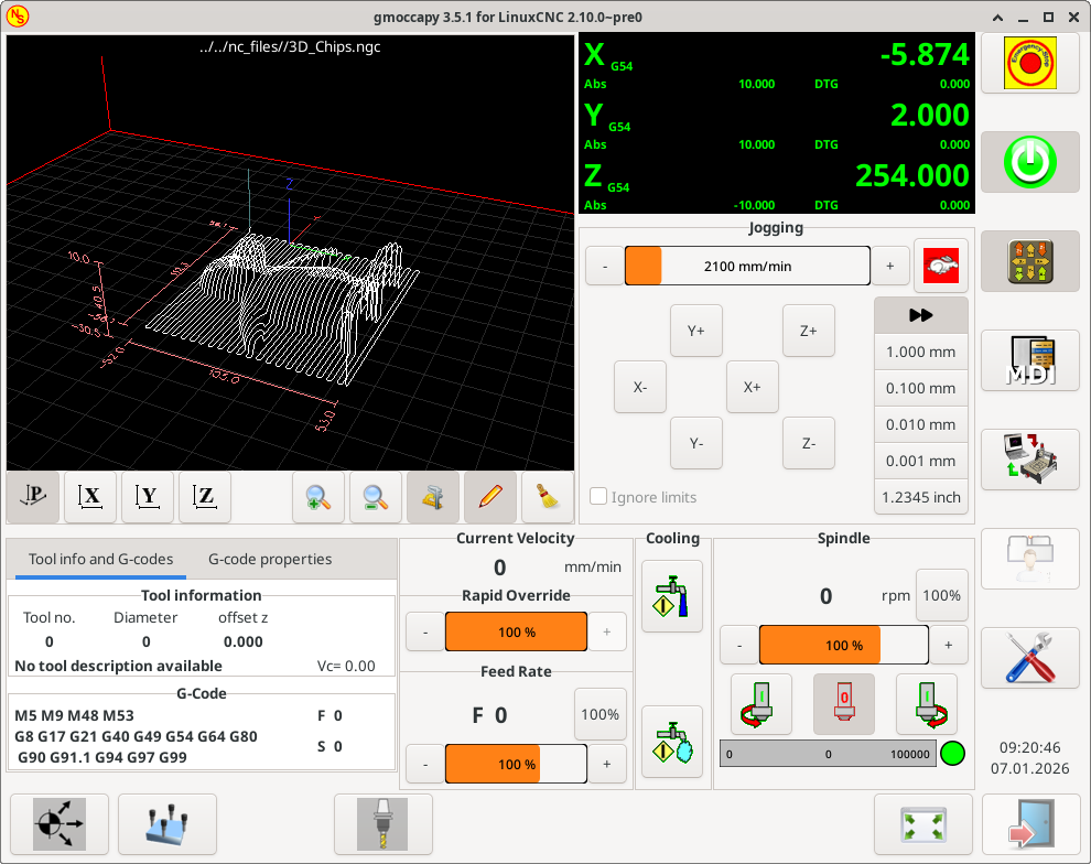

3. Как получить GMOCCAPY
GMOCCAPY 3 включен в стандартную поставку LinuxCNC начиная с версии 2.7. Поэтому самый простой способ получить GMOCCAPY на управляющем ПК — это просто загрузить ISO и установить его с CD/DVD/USB-накопителя. Это позволяет вам получать обновления вместе с обычными пакетами Debian.
По ссылке примечания к выпуску, также известной как список изменений, вы можете отслеживать последние исправления ошибок и функции.
Вы увидите экран, похожий на следующий (дизайн может отличаться в зависимости от вашей конфигурации):

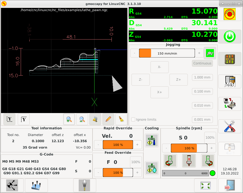

  • LATHE = 1 - Установите макет экрана для управления токарным станком.

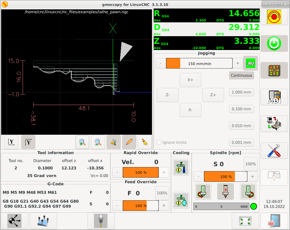

  • BACK_TOOL_LATHE = 1 - Является необязательным и позволяет переключать ось X так, как вам нужно для токарного станка с задним инструментом. Кроме того, сочетания клавиш будут реагировать по-другому. С помощью GMOCCAPY разрешено также настраивать токарный станок с дополнительными осями, поэтому вы также можете использовать конфигурацию XZCW для токарного станка.
    Tip
    См. также раздел Раздел.

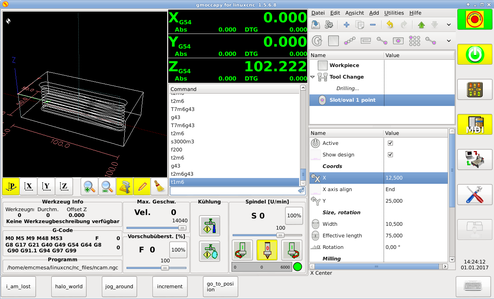

4.3. Кнопки макроса
Вы можете добавлять макросы в GMOCCAPY, аналогично методу Touchy. Макрос — это не что иное, как файл NGC. Вы можете выполнять полные программы ЧПУ в режиме MDI, просто нажав одну кнопку. Для этого сначала необходимо указать путь поиска макросов:
[RS274NGC]
SUBROUTINE_PATH = macros
Это задает путь для поиска макросов и других подпрограмм. Несколько путей подпрограмм могут быть разделены знаком ":".
Затем вам просто нужно добавить такой раздел:
Настройка пяти макросов для отображения в списке кнопок MDI
[MACROS]
MACRO = i_am_lost
MACRO = hello_world
MACRO = jog_around
MACRO = increment xinc yinc
MACRO = go_to_position X-pos Y-pos Z-pos
Затем вам необходимо предоставить соответствующие файлы NGC, которые должны соответствовать следующим правилам:
  • Имя файла должно быть точно таким же, как имя, указанное в строке макроса, только с расширением ".ngc" (с учетом регистра).
  • Файл должен содержать подпрограмму типа O<i_am_lost> sub, имя подпрограммы должно точно соответствовать (с учетом регистра) имени макроса.
  • Файл должен заканчиваться endsub O<i_am_lost> endsub, за которым следует команда M2.
  • Файлы необходимо поместить в папку, указанную в вашем INI-файле с помощью SUBROUTINE_PATH в разделе RS274NGC
Код между sub и endsub будет выполнен нажатием соответствующей кнопки макроса.
Note
В графическом интерфейсе будет показано максимум 16 макросов. Из-за нехватки места вам может потребоваться нажать на стрелку, чтобы переключить страницу и отобразить скрытые кнопки макросов. Кнопки макросов будут отображаться в порядке записей INI. Размещение более 16 макросов в INI-файле не является ошибкой, они просто не будут отображаться.
Note
Вы найдете примеры макросов в папке с именем macros, расположенной в папке GMOCCAPY sim. Если вы указали несколько путей к подпрограммам, они будут искаться в порядке заданных путей. Будет использован первый найденный файл.

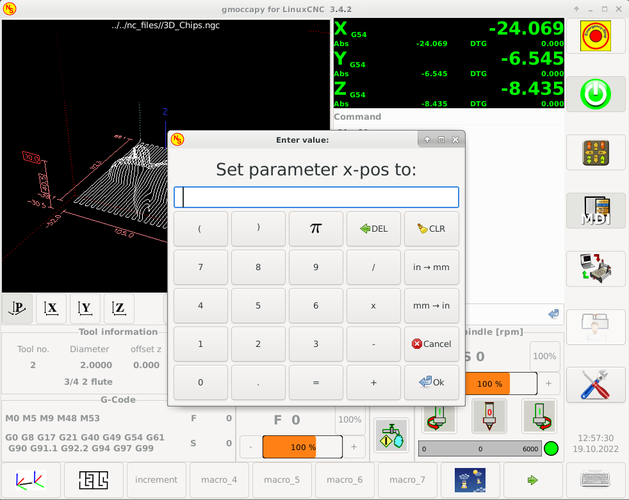

GMOCCAPY также принимает макросы, запрашивающие такие параметры, как:
[MACROS]
Параметры должны быть разделены пробелами. В этом примере вызывается файл go_to_position.ngc со следующим содержимым:
; Test file "go to position"
; will jog the machine to a given position
O<go_to_position> sub
G17
G21
G54
G61
G40
G49
G80
G90
;#1 = <X-Pos>
;#2 = <Y-Pos>
;#3 = <Z-Pos>
(DEBUG, Will now move machine to X = #1 , Y = #2 , Z = #3)
G0 X #1 Y #2 Z #3
O<go_to_position> endsub
M2
После нажатия кнопки выполнить макрос вам будет предложено ввести значения для X-pos Y-pos Z-pos, и макрос запустится только в том случае, если все значения были заданы.
Note
Если вы хотите использовать макрос без каких-либо перемещений, см. также примечания в разделе известные проблемы.
Пример макроса с использованием макроса "go to position"
images/gmoccapy_getting_macro_info_mid.png

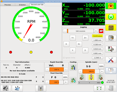

4.4. Встроенные вкладки и панели
Вы можете добавлять встроенные программы в GMOCCAPY, как в AXIS, Touchy и Gscreen. Все делается GMOCCAPY автоматически, если вы добавите несколько строк в свой INI-файл в раздел DISPLAY.
Если вы никогда не использовали панель Glade, рекомендую прочитать отличную документацию по адресу Glade VCP.
Пример встроенной вкладки
EMBED_TAB_NAME = DRO
EMBED_TAB_LOCATION = ntb_user_tabs
EMBED_TAB_COMMAND = gladevcp -x {XID} dro.glade
EMBED_TAB_NAME = Second user tab
EMBED_TAB_COMMAND = gladevcp -x {XID} vcp_box.glade
Все, о чем вам нужно позаботиться, это включить для каждой вкладки или боковой панели упомянутые три строки:
  • EMBED_TAB_NAME = Представляет имя вкладки или боковой панели. Какое имя вы используете, зависит от вас, но оно должно присутствовать!

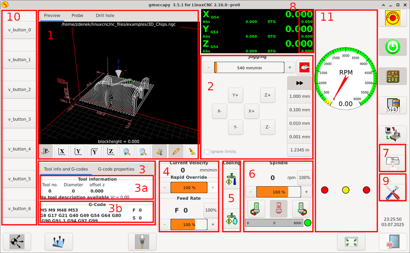

  • EMBED_TAB_LOCATION = Место, где будет размещена ваша программа в ГИП, см. на рисунке Расположение встроенных вкладок. Допустимые значения:
    • ntb_user_tabs (в качестве основной вкладки, закрывающей весь экран*(7)*)
    • ntb_preview (как вкладка на стороне предварительного просмотра (1))
    • hbox_jog (скроет кнопки медленного перемещения и разместит здесь ваш файл Glade (2))
    • box_left (слева, полная высота экрана (10))
    • box_right (справа, между обычным экраном и списком кнопок (11))
    • box_tool_and_code_info (скроет Tool information и поля G-code и разместит здесь ваш файл Glade. (3))
    • box_tool_info (скроет поле информации об инструменте и разместит здесь ваш файл Glade (3a))
    • box_code_info (скроет информационное поле G-code и разместит здесь ваш файл Glade (3b))
    • box_vel_info (скроет поля скорости и разместит ваш Glade файл (4))
    • box_coolant_and_spindle (скроет поля шпинделя и СОЖ и разместит здесь ваш файл Glade (5)+(6))
    • box_cooling (скроет поле охлаждения и разместит ваш Glade файл (5))
    • box_spindle (скроет поле шпинделя и разместит ваш glade файл (6))
    • box_custom_1 (расположит ваш Glade файл слева от vel_frame)
    • box_custom_2 (разместит ваш файл Glade слева от cooling_frame)
    • box_custom_3 (представит ваш файл Glade слева от spindle_frame)
    • box_custom_4 (представит ваш Glade файл справа от spindle_frame)
    • box_dro_side (разместит ваш Glade файл справа от УЦИ (8))
    • ntb_preview (как вкладка на стороне предварительного просмотра (9))
Note
См. также прилагаемые примеры INI-файлов, чтобы увидеть различия.
  • EMBED_TAB_COMMAND = Команда для выполнения, т.е.
    включает в себя собственный файл Glade под названием dro.glade в указанном месте. Файл необходимо поместить в папку конфигурации вашего компьютера.
    gladevcp h_buttonlist.glade
    просто откроет новое пользовательское окно под названием h_buttonlist.glade. Обратите внимание на разницу. Это автономный файл, и его можно перемещать независимо от окна GMOCCAPY.
    gladevcp -c gladevcp -u hitcounter.py -H manual-example.hal manual-example.ui
    добавит панель manual-example.ui, включит собственный обработчик Python, hitcounter.py и установит все подключения после реализации панели в соответствии с manual-example.hal.
    hide
    скроет выбранное поле.
images/gmoccapy_embedded_tabs_small.png
Figure 1. Расположение встроенных вкладок

Для трехосного станка XYZ контакты HAL будут реагировать, как показано в следующих трех таблицах:
Table 1. Функциональное назначение горизонтальных кнопок (1)
Контакт Ручной режим Режим MDI Автоматический режим
gmoccapy.h-button.button-0
открыть кнопку исходной позиции
macro 1 (if defined)
открыть файл
gmoccapy.h-button.button-1
открыть меню касания
macro 2 (if defined)
перезагрузить программу
gmoccapy.h-button.button-2
macro 3 (if defined)
запуск
gmoccapy.h-button.button-3
открыть инструментальные диалоги
macro 4 (if defined)
стоп
gmoccapy.h-button.button-4
macro 5 (if defined)
пауза
gmoccapy.h-button.button-5
macro 6 (if defined)
шаг за шагом
gmoccapy.h-button.button-6
macro 7 (if defined)
запускать из строки, если это разрешено в настройках, иначе ничего
gmoccapy.h-button.button-7
macro 8 (if defined)
опциональные блоки
gmoccapy.h-button.button-8
полноэкранный предпросмотр
macro 9 или кнопка для отображения дополнительных макросов
gmoccapy.h-button.button-9
выйти, если станок выключен, иначе никакой реакции
открыть клавиатуру или прервать работу, если макрос запущен
редактировать код
Table 2. Функциональное назначение горизонтальных кнопок (2)
Контакт Режим настроек Режим исходной позиции Режим касания
стереть историю MDI
редактировать смещения
вернуть все в исходную позицию
касание X
касание Y
исходная позиция x
касание Z
открыть язык релейных схем
исходная позиция y
октрыть HAL scope
исходная позиция z
открыть HAL status
обнулить G92
окрыть HAL meter
окрыть HAL calibration
вывести все из исходной позиции
установить выбранное
открыть HAL show
назад
назад
Table 3. Функциональное назначение горизонтальных кнопок (3)
Контакт Режим инструмента Режим редактирования Выбрать файл
удалить инструмент(ы)
перейти в домашний каталог
новый инструмент
перезагрузить файл
на один каталог выше
перезагрузить таблицу инструмента
сохранить
применить изменения
сохранить как
двигать выделение влево
сменить инструмент под номером Т? М6
двигать выделение вправо
установить инструмент по номеру без изменения M61 Q?
перейти в каталог, указанный в настройках
сменить инструмент на выбранный
Новый файл
выбрать / ENTER
касание инструмента в Z
показать клавиатуру
назад
назад
назад

Пример конфигурации "gmoccapy_sim_hardware_button" с боковыми кнопками
images/gmoccapy_sim_hardware_button_mid.png

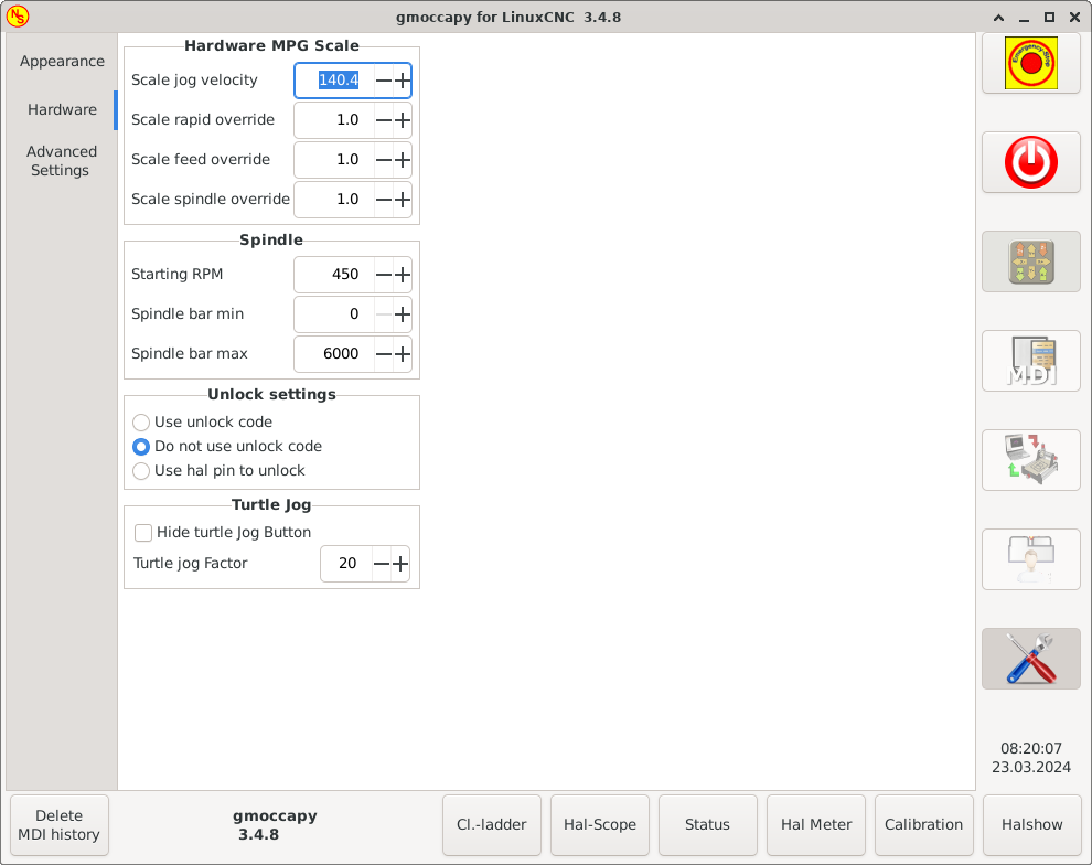

5.2. Скорости и переназначения
Все слайдеры от GMOCCAPY можно подключить к аппаратным энкодерам или аппаратным потенциометрам.
Note
В GMOCCAPY 3 имена некоторых контактов HAL изменились после реализации новых элементов управления. Максимальной скорости больше не существует, она была заменена быстрым переопределением по требованию многих пользователей.
Для подключения энкодеров экспортируются следующие контакты:
  • gmoccapy.jog.jog-velocity.counts (s32 IN) - Скорость медленной подачи
  • gmoccapy.jog.jog-velocity.count-enable (bit IN) - Должно быть True, чтобы разрешить отсчеты
  • gmoccapy.feed.feed-override.counts (s32 IN) - переопределение подачи
  • gmoccapy.feed.feed-override.count-enable (bit IN) - Должно быть True, чтобы разрешить отсчеты
  • gmoccapy.feed.reset-feed-override (bit IN) - сбросить переопределение подачи на 0%
  • gmoccapy.spindle.spindle-override.counts (s32 IN) - переопределение шпинделя
  • gmoccapy.spindle.spindle-override.count-enable (bit IN) - Должно быть True, чтобы разрешить отсчеты
  • gmoccapy.spindle.reset-spindle-override (bit IN) - сбросить переопределение шпинделя на 0%
  • gmoccapy.rapid.rapid-override.counts (s32 IN) - Максимальная скорость станка
  • gmoccapy.rapid.rapid-override.count-enable (bit IN) - Должно быть True, чтобы разрешить отсчеты
Для подключения потенциометров используйте следующие контакты:
  • gmoccapy.jog.jog-velocity.direct-value (float IN) - Чтобы отрегулировать ползунок скорости медленной подачи
  • gmoccapy.jog.jog-velocity.analog-enable (bit IN) - Должно быть True, чтобы разрешить аналоговые входы
  • gmoccapy.feed.feed-override.direct-value (float IN) - Настройка ползунка переопределения подачи
  • gmoccapy.feed.feed-override.analog-enable (bit IN) - Должно быть True, чтобы разрешить аналоговые входы
  • gmoccapy.spindle.spindle-override.direct-value (float IN) - Чтобы отрегулировать ползунок переопределения шпинделя
  • gmoccapy.spindle.spindle-override.analog-enable (bit IN) - Должно быть True, чтобы разрешить аналоговые входы
  • gmoccapy.rapid.rapid-override.direct-value (float) - Чтобы отрегулировать ползунок максимальной скорости
  • gmoccapy.rapid.rapid-override.analog-enable (bit IN) - Должно быть True, чтобы разрешить аналоговые входы
Кроме того, GMOCCAPY 3 предлагает дополнительные контакты HAL для управления новыми виджетами-слайдерами с помощью мгновенных переключателей. Значения того, насколько быстрым будет увеличение или уменьшение, необходимо задать в файле Glade. В будущем выпуске он будет интегрирован на страницу настроек.
СКОРОСТЬ
  • gmoccapy.spc_jog_vel.increase (bit IN) - Пока значение True, значение ползунка будет увеличиваться
  • gmoccapy.spc_jog_vel.decrease (bit IN) - Пока значение True, значение ползунка будет уменьшаться
  • gmoccapy.spc_jog_vel.scale (float IN) - Значение для масштабирования выходного значения (удобно менять единицы/мин на единицы/сек)
  • gmoccapy.spc_jog_vel.value (float OUT) - Значение виджета
  • gmoccapy.spc_jog_vel.scaled-value (float OUT) - Масштабированное значение виджета
ПОДАЧА
  • gmoccapy.spc_feed.increase (bit IN) - Пока значение True, значение ползунка будет увеличиваться
  • gmoccapy.spc_feed.decrease (bit IN) - Пока значение True, значение ползунка будет уменьшаться
  • gmoccapy.spc_feed.scale (float IN) - Значение для масштабирования выходного значения (удобно менять единицы/мин на единицы/сек)
  • gmoccapy.spc_feed.value (float OUT) - Значение виджета
  • gmoccapy.spc_feed.scaled-value (float OUT) - Масштабированное значение виджета
SPINDLE
  • gmoccapy.spc_spindle.increase (bit IN) - Пока значение True, значение ползунка будет увеличиваться
  • gmoccapy.spc_spindle.decrease (bit IN) - Пока значение True, значение ползунка будет уменьшаться
  • gmoccapy.spc_spindle.scale (float IN) - Значение для масштабирования выходного значения (удобно менять единицы/мин на единицы/сек)
  • gmoccapy.spc_spindle.value (float OUT) - Значение виджета
  • gmoccapy.spc_spindle.scaled-value (float OUT) - Масштабированное значение виджета
БЫСТРЫЕ ПЕРЕМЕЩЕНИЯ
  • gmoccapy.spc_rapid.increase (bit IN) - Пока значение True, значение ползунка будет увеличиваться
  • gmoccapy.spc_rapid.decrease (bit IN) - Пока значение True, значение ползунка будет уменьшаться
  • gmoccapy.spc_rapid.scale (float IN) - Значение для масштабирования выходного значения (удобно менять единицы/мин на единицы/сек)
  • gmoccapy.spc_rapid.value (float OUT) - Значение виджета
  • gmoccapy.spc_rapid.scaled-value (float OUT) - Масштабированное значение виджета
Контакты типа float принимают значения от 0,0 до 1,0, что представляет собой процентное значение, которое вы хотите установить для ползунка.
Warning
Если вы используете оба типа подключения, не подключайте один и тот же ползунок к обоим контактам, поскольку влияние между ними не проверялось! К тому или иному типу соединения HAL могут быть подключены разные ползунки.
Important
Имейте в виду, что скорость медленной подачи зависит от состояния кнопки-черепахи. Это приведет к разным масштабам ползунка в зависимости от режима (черепаха или кролик). Пожалуйста, взгляните также на jog velocities и Turtle-Jog HAL контакт для получения более подробной информации.
Example 1. Установка значения ползунка
Spindle Override Min Value = 20 %
Spindle Override Max Value = 120 %
gmoccapy.analog-enable = 1
gmoccapy.spindle-override-value = 0.25
value to set = Min Value + (Max Value - Min Value) * gmoccapy.spindle-override-value
value to set = 20 + (120 - 20) * 0.25
value to set = 45 %

7. Страница настроек
Чтобы войти на страницу, вам нужно будет нажать на images/gmoccapy_settings_button.png и ввести код разблокировки, который по умолчанию равен 123. Если вы хотите изменить его сейчас, вам придется отредактировать скрытый файл настроек, подробности см. в разделе the displaysection.
Страница разделена на три основные вкладки:
7.1. Внешний вид
Страница конфигурации
Figure 5. Страница настроек GMOCCAPY Внешний вид
На этой вкладке вы найдете следующие опции:
Главное окно
Здесь вы можете выбрать способ запуска ГИП. Основной причиной этого было желание предоставить пользователю простой способ установки параметров запуска без необходимости изменения кода. У вас есть три варианта:
  • Start as full screen
  • Start maximized
  • Start as window - Если вы выберете start as window, поля прокрутки для установки положения и размера станут активными. Будучи установленным, ГИП будет запускаться каждый раз на том же месте и с выбранным размером. Тем не менее, пользователь может изменить размер и положение с помощью мыши, но это не окажет никакого влияния на настройки.
  • hide title bar - Позволяет скрыть строку заголовка. (по умолчанию: строка заголовка видна).
  • hide cursor - Позволяет скрыть курсор, что очень полезно, если вы пользуетесь сенсорным экраном.
  • hide tooltips - Скрывает подсказки инструментов.
Virtual Keyboard
Флажки позволяют пользователю выбрать, хочет ли он, чтобы встроенная клавиатура отображалась немедленно при входе в режим MDI, на страницу смещений, в виджет редактирования инструментов или при открытии программы в режиме РЕДАКТИРОВАНИЯ. Эти настройки не повлияют на кнопку клавиатуры в нижнем списке кнопок, поэтому вы можете показать или скрыть клавиатуру, нажав кнопку.
Настройка по умолчанию:
  • Show keyboard on offset = False
  • Show keyboard on tooledit = False
  • Show keyboard on MDI = True
  • Show keyboard on EDIT = True
  • Show keyboard on load file = False
Note
Если этот раздел не является изменяемым, у вас не установлена виртуальная клавиатура, поддерживаются только onboard и matchbox-keyboard.
Note
Если раскладка клавиатуры неправильная (т. е. нажатие Y дает Z, значит раскладка установлена неправильно в соответствии с настройками вашего региона). Для встроенной системы это можно решить с помощью небольшого командного файла следующего содержания:
#!/bin/bash
setxkbmap -model pc105 -layout de -variant basic
Буквы "de" обозначают немецкий язык, вам придется установить их в соответствии с настройками вашего региона. Просто запустите этот файл перед запуском LinuxCNC, это также можно сделать, добавив стартер в локальную папку.
./config/autostart
Чтобы макет устанавливался автоматически при запуске.
Для миниатюрной клавиатуры придется делать свою раскладку, для немецкой раскладки спрашивайте на форуме.
GMOCCAPY со встроенной клавиатурой в режиме редактирования
Onboard keyboard
Включить касание
Это дает возможность выбрать, показывать ли вкладку предварительного просмотра или вкладку страницы смещения когда вы входите в режим касания путем нажатия соответствующей нижней кнопки.
  • show preview
  • show offsets
Варианты УЦИ
У вас есть возможность выбрать цвета фона для различных состояний УЦИ. Таким образом, пользователи, страдающие протанопией (слабостью красного и зеленого), могут выбирать правильные цвета.
По умолчанию цвета фона:
  • Relative Color = черный
  • Absolute Color = синий
  • DTG Color = желтый
Цвет переднего плана УЦИ можно выбрать с помощью:
  • Homed Color = green
  • Unhomed Color = red
Note
Вы можете переключать режимы УЦИ (абсолютный, относительный, оставшееся расстояние), щелкая номер на УЦИ! Если вы щелкните левую букву УЦИ, появится всплывающее окно, которое позволит вам установить значение осей, что упростит установку значения, поскольку вам не нужно будет нажимать на нижнюю кнопку отключения касания.
  • size - Позволяет установить размер шрифта УЦИ, по умолчанию — 28. Если вы используете экран большего размера, вы можете увеличить размер до 56. Если вы используете 4 оси, размер шрифта УЦИ будет составлять 3/4 значения, по соображениям пространства.
  • digits - Устанавливает количество цифр УЦИ от 1 до 5.
    Note
    Имперская система покажет на одну цифру больше, чем метрическая. Таким образом, если вы используете имперские станочные единицы и установили цифровое значение на 1, вы вообще не получите цифр в метрических единицах.
  • toggle DRO mode - Если не активен, щелчок мышью по УЦИ не приведет к каким-либо действиям.
    По умолчанию этот флажок активен, поэтому каждый щелчок по любому УЦИ будет переключать показания УЦИ с фактического на относительное от DTG (оставшееся расстояние).
    Тем не менее, щелчок по букве оси откроет всплывающее диалоговое окно для установки значения оси.
Предварительный просмотр
  • Grid Size - Устанавливает размер сетки окна предварительного просмотра. К сожалению, размер должен быть установлен в дюймах, даже если единицы измерения на вашем станке метрические. Мы надеемся исправить это в будущем выпуске.
    Note
    Сетка не будет отображаться в режиме перспективы.
  • Show DRO - УЦИ также будет отображаться на панели предварительного просмотра, он всегда будет отображаться в полноразмерном предварительном просмотре.
  • Show DTG - Будет показывать DTG (прямое расстояние до конечной точки) на панели предварительного просмотра, если параметр Show DRO активен. В противном случае только в полноразмерном просмотре.
  • Show Offsets - Отображает смещения на панели предварительного просмотра, когда активен параметр Show DRO. В противном случае только в полноразмерном просмотре.
  • Mouse Button Mode - Это поле со списком позволяет выбрать поведение кнопок мыши для вращения, перемещения или масштабирования в пределах предварительного просмотра:
    • левая вращение, средняя перемещение, правая масштабирование
    • левая масштабирование , средняя перемещение, правая вращение
    • левая перемещение, средняя вращение, правая масштабирование
    • левая масштабирование, средняя вращение, правая перемещение
    • левая перемещение, средняя масштабирование, правая вращение
    • левая вращение, средняя масштабирование, правая перемещение
По умолчанию — перемещение влево, масштабирование по центру, поворот вправо.
Колесо мыши по-прежнему будет масштабировать предварительный просмотр в каждом режиме.
Tip
Если вы выберете элемент в предварительном просмотре, выбранный элемент будет считаться центром вращения и в автоматическом режиме будет выделена соответствующая строка кода.
Сообщения Gmoccapy
При этом отобразятся небольшие всплывающие окна с сообщением или текстом ошибки, подобные тем, которые известны в AXIS. Вы можете удалить конкретное сообщение, нажав на его кнопку закрытия. Если вы хотите удалить последнее, просто нажмите клавишу WINDOWS на клавиатуре или удалите все сообщения одновременно с помощью Control + Space.
Вы можете установить некоторые параметры:
  • X Pos - Положение верхнего левого угла сообщения по оси X считается в пикселях от верхнего левого угла экрана.
  • Y Pos - Положение верхнего левого угла сообщения по оси Y считается в пикселях от верхнего левого угла экрана.
  • Width - Ширина окна сообщения.
  • Max. Messages - Максимальное количество сообщений, которые вы хотите видеть одновременно. Если вы установите значение 10, 11е сообщение удалит первое, поэтому вы увидите только последние 10.
  • Font - Шрифт и размер, которые вы хотите использовать для отображения сообщений.
  • Use frames - Если вы активируете флажок, каждое сообщение будет отображаться в рамке, поэтому различать сообщения будет намного проще. Но вам понадобится немного больше места.

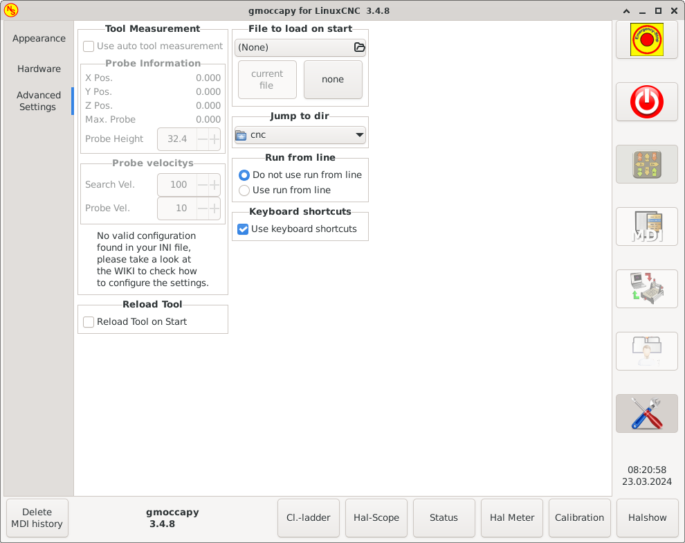

7.3. Расширенные настройки
Измерение инструмента
Пожалуйста, проверьте автоматическое измерение инструмента
Note
Если эта часть не редактируема, у вас нет допустимой конфигурации INI-файла для использования измерения инструмента.
  • Use auto tool measurement - Если этот флажок установлен, после каждой смены инструмента будет выполняться измерение инструмента, результат будет сохранен в таблице инструментов, а после замены будет выполняться G43.

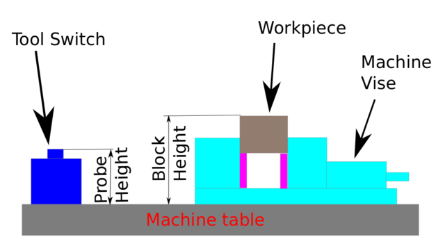

    Информация о зонде
    Следующая информация взята из вашего INI-файла и должна быть указана в абсолютных координатах:
    • X Pos. - Положение X переключателя инструмента.
    • Y Pos. - Положение Y переключателя инструмента.
    • Z Pos. - Положение Z переключателя инструмента, мы будем быстро перемещаться по этой координате.
    • Max. Probe - Расстояние для поиска контакта, будет ошибка, если в этом диапазоне не будет задан ни один контакт. Расстояние должно быть задано в относительных координатах, начиная движение от позиции Z, поэтому вам нужно указать отрицательное значение, чтобы идти вниз!
    • Probe Height - Вы можете измерить высоту вашего переключателя щупа. Просто коснитесь основания, где расположен щуп датчика, и установите его на ноль. Затем замените инструмент и посмотрите значение tool_offset_z, то есть высоту, которую вы должны ввести здесь.
    Скорости зонда
    • Search Vel. - Скорость поиска переключателя инструмента. После контакта инструмент снова поднимется вверх, а затем снова пойдет к датчику с увеличением скорости датчика, так что вы получите лучшие результаты.
    • Probe Vel. - Скорость второго движения к переключателю. Это должно быть медленнее, чтобы получить лучшие результаты касания. В режиме моделирования это закомментировано в файле macros/change.ngc, иначе пользователю придется дважды нажать кнопку проверки.
Перезагрузка инструмента::
  • Reload Tool on Start - Загружает последний инструмент при запуске после возврата в исходное положение.
If checked, the tool in spindle will be saved on each change in the preference file, making it possible to reload the last mounted tool on start up. The tool will be loaded after all axes are homed, because before it is not allowed to execute MDI commands. If you use NO_FORCE_HOMING you can not use this feature, because the needed all_homed_signal will never be emitted.
Файл для загрузки при запуске
Выберите файл, который вы хотите загрузить при запуске. Если файл загружен, его можно установить, нажав текущую кнопку. Чтобы избежать загрузки какой-либо программы при запуске, просто нажмите кнопку None.
На экране выбора файла будут использоваться фильтры, которые вы установили в файле INI. Если фильтры не заданы, вы увидите только файлы NGC. Путь будет установлен в соответствии с настройками INI в [DISPLAY] PROGRAM_PREFIX.
Перейти в каталог
Здесь вы можете указать каталог, в который будет осуществляться переход при нажатии соответствующей кнопки в диалоге выбора файла.
Run from Line
Вы можете разрешить или запретить запуск с линии. Это сделает соответствующую кнопку нечувствительной (серой) и пользователь не сможет использовать эту опцию. По умолчанию запуск с линии отключен .
Warning
Не рекомендуется использовать запуск со строки, поскольку LinuxCNC не будет обрабатывать предыдущие строки кода перед начальной строкой. Поэтому ошибки или сбои вполне вероятны.

9. Специальный раздел для токарных станков
Если в INI-файле указано LATHE = 1, ГИП изменит свой внешний вид в соответствии с особыми потребностями токарного станка. В основном ось Y будет скрыта, а кнопки перемещения будут расположены в другом порядке.
images/gmoccapy_lathe.png
Figure 6. Обычный токарный станок
images/gmoccapy_back_tool_lathe.png
Figure 7. Задний инструмент токарного станка
Как вы видите, R УЦИ имеет черный фон, а D УЦИ — серый. Это будет меняться в зависимости от активного G-кода G7 или G8. Активный режим виден по черному фону, что означает, что на показанных изображениях G8 активен.
Следующее отличие от стандартного экрана — расположение кнопок поворота. X и Z поменялись местами, а Y исчезла. Вы заметите, что кнопки X+ и X- меняются местами в зависимости от обычного или токарного станка с задним инструментом.
