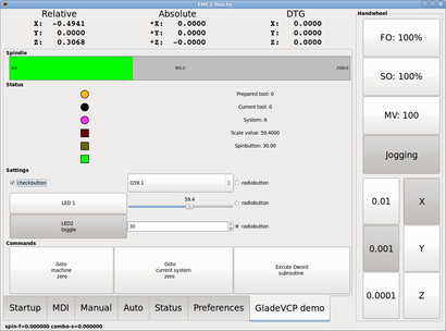

Чтобы запустить эту панель внутри Touchy:
$ cd configs/sim/touchy/gladevcp
$ linuxcnc gladevcp_touchy.ini
Функционально эти настройки идентичны — они отличаются только требованиями к площади экрана и видимости. Поскольку можно запускать несколько компонентов GladeVCP параллельно (с разными именами компонентов HAL), возможны и смешанные настройки — например, панель с правой стороны и одна или несколько вкладок для менее часто используемых частей интерфейса.

3.7. Интеграция в Touchy
Чтобы добавить вкладку GladeVCP в Touchy, отредактируйте свой INI-файл следующим образом:
[DISPLAY] # add GladeVCP panel as a tab EMBED_TAB_NAME=GladeVCP demo EMBED_TAB_COMMAND=gladevcp -c gladevcp -x {XID} -u ./hitcounter.py -H ./gladevcp-touchy.hal ./manual-example.ui [RS274NGC] # gladevcp Demo specific Oword subs live here SUBROUTINE_PATH = ../../nc_files/gladevcp_lib
Note
Спецификаторы файлов, такие как ./hitcounter.py, ./manual-example.ui и т. д., указывают, что файлы расположены в том же каталоге, что и файл INI. Возможно, вам придется скопировать их в свой каталог (в качестве альтернативы укажите правильный абсолютный или относительный путь к файлу(ам)). |
Обратите внимание на следующие отличия от настройки вкладки AXIS:
Командный файл HAL немного изменен, поскольку Touchy не использует компоненты halui, поэтому его сигналы недоступны, а некоторые ярлыки были использованы.
Параметр INI POSTGUI_HALFILE= отсутствует, но передача командного файла HAL в строке EMBED_TAB_COMMAND= допускается.
Заклинание halcmd loaduser -Wn … не требуется.

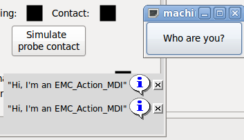

7.5. Простой пример: выполнение команды MDI при нажатии кнопки
configs/apps/gladevcp/mdi-command-example/whoareyou.ui
— это файл пользовательского интерфейса Glade, который передает основы:
Откройте его в Glade и изучите, как это делается.
Запустите AXIS, а затем запустите его из окна терминала с помощью
gladevcp whoareyou.ui
См. действие
hal_action_mdi1
и его свойствоMDI command
— оно просто выполняет(MSG, "Hi, I'm an VCP_Action_MDI")
, поэтому в AXIS должно появиться всплывающее окно с сообщением, например:
Вы заметите, что кнопка, связанная с действием Action_MDI, неактивна, если машина выключена, находится в режиме аварийного останова или если интерпретатор работает. Он автоматически становится активным, когда станок включается и выходит из режима аварийного останова, а программа находится в режиме ожидания.

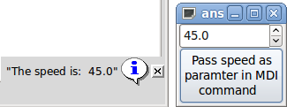

При желании в строки MDI-команды
могут быть подставлены параметры перед их передачей интерпретатору. В настоящее время параметрами могут быть имена контактов HAL в компоненте GladeVCP. Вот как это работает:
Предположим, у вас есть HAL SpinBox с именем
speed
, и вы хотите передать его текущее значение в качестве параметра в команде MDI. -
HAL SpinBox будет иметь контакт HAL плавающего типа с именем Speed-f (см. описание HalWidgets).
Чтобы заменить это значение в команде MDI, вставьте имя контакта HAL, заключенное следующим образом:
${pin-name}
для приведенного выше HAL SpinBox мы могли бы использовать
(MSG, "The speed is: ${speed-f}")
просто для того, чтобы показать, что происходит.
Пример файла пользовательского интерфейса — configs/apps/gladevcp/mdi-command-example/speed.ui
. Вот что вы получите при его запуске:

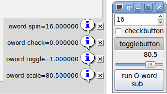

7.7. Расширенный пример: передача параметров в подпрограмму с О-словом
Совершенно нормально вызывать подпрограмму с O-словом в команде MDI и передавать значения контактов HAL в качестве фактических параметров. Пример файла пользовательского интерфейса находится в configs/apps/gladevcp/mdi-command-example/owordsub.ui
Поместите nc_files/gladevcp_lib/oword.ngc
, чтобы AXIS могла его найти, и запустите gladevcp owordsub.ui
из окна терминала. Это выглядит так:
