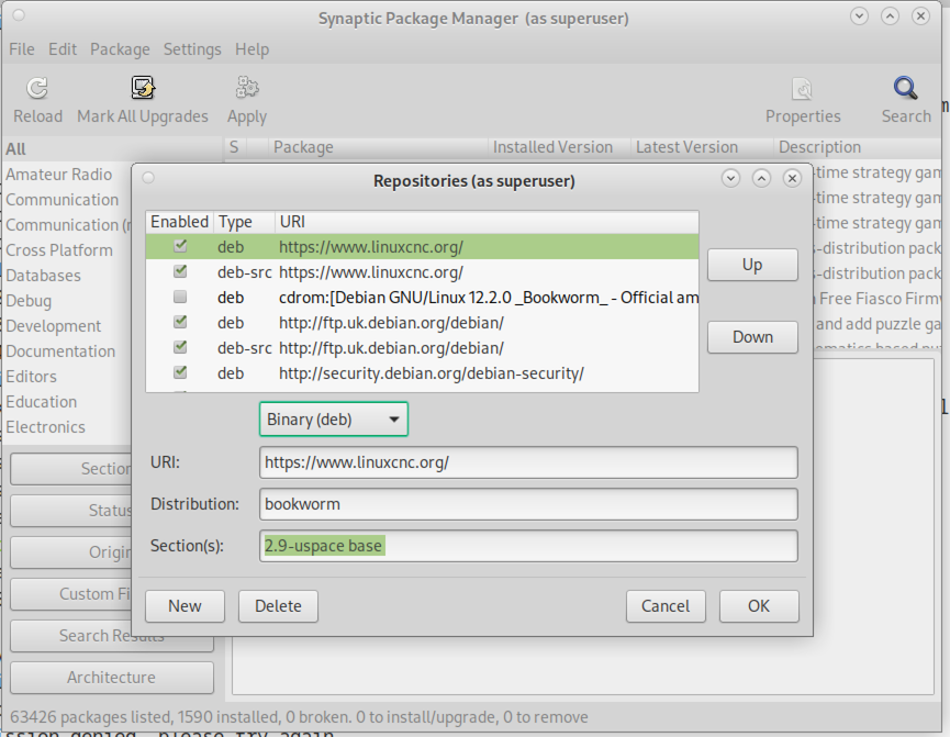

1.1. Конфигурация источников Apt
Откройте окно
Software Sources
. Этот процесс немного отличается на трех поддерживаемых платформах:-
Debian:
Нажмите
Applications Menu
, затемSystem
, затемSynaptic Package Manager
В Synaptic нажмите меню
Settings
, затем нажмитеRepositories
, чтобы открыть окноSoftware Sources

В окне
Software Sources
выберите вкладкуOther Software
Удалите или снимите флажки со всех старых записей linuxcnc.org (оставьте все строки, отличные от linuxcnc.org, как есть).
Нажмите кнопку
Add
и добавьте новую строку apt. На разных платформах строка будет немного отличаться:
OS / Realtime Version | Repository |
Debian Buster - preempt |
Debian Buster - RTAI |
Debian Bullseye - preempt |
Debian Bookworm - preempt |
Debian Bookworm - RTAI |
Нажмите
Add Source
, затемClose
в окне Software Sources. Если появится окно с сообщением о том, что информация о доступном программном обеспечении устарела, нажмите кнопкуReload
