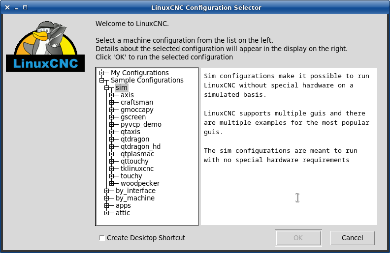

Селектор конфигурации LinuxCNC
Figure 1. Селектор конфигурации LinuxCNC
Кликните на любой из перечисленных конфигураций, чтобы отобразить конкретную информацию о ней. Дважды щелкните конфигурацию или нажмите «ОК», чтобы начать настройку.
Выберите Create Desktop Shortcut, а затем нажмите «ОК», чтобы добавить значок на рабочий стол Ubuntu для прямого запуска этой конфигурации без отображения экрана выбора конфигурации.
Когда вы выбираете конфигурацию в разделе Sample Configurations, она автоматически помещает копию этой конфигурации в каталог ~/linuxcnc/configs.
