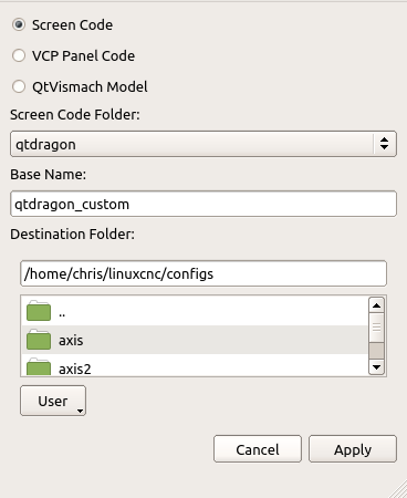

1.1. копія
Використовується для копіювання вбудованого коду екранів/панелей VCP/QtVismach QtVCP до папки, щоб його можна було налаштувати.
У термінальному запуску:
qtvcp copy
Діалогове вікно копіювання QtVCP – екран, панель або панель копіювання коду Vismach
Figure 1. Діалогове вікно копіювання QtVCP - екран, панель VCP або панель копіювання коду QtVismach

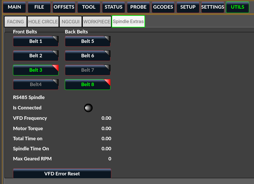

1.2. spindle_belts
Ця панель призначена для відображення додаткових даних частотного перетворювача RS485, а також для налаштування 4-шківного шпиндельного приводу з 2 ременями за допомогою серії кнопок.
Панель ременів шпинделя QtVCP - Ремені шпинделя VCP
Крім того, це також корисний шаблон для вашої власної панелі, оскільки він містить:
  • Відображення додаткових даних HAL
  • Кнопки та групи кнопок
  • Динамічні зміни стану кнопок увімкнено/вимкнено залежно від стану інших кнопок
  • Збереження даних у файлі qtdragon.prefs
  • Кнопка користувача для скидання налаштувань частотно-регульованого перетворювача (VFD)
Змініть цю панель відповідно до своїх потреб. Використовуються найпоширеніші функції. Перевага використання панелей полягає в тому, що вони відокремлюють ваш власний код відображення від основного коду qtdragon, тому оновлення системи не порушить ваші налаштування.
1.2.1. Додаткові вимоги
  • Шпиндельний привід (наприклад VFDMOD)
  • Спеціальний компонент, який масштабує частоту частотного перетворювача для отримання бажаної швидкості шпинделя.
  • Шпиндель з ремінним приводом, який використовує два ремені та проміжний натяжний шків, подібно до свердлильного верстата.
  • Підключіть вхідні контакти qtdragon.belts.<назва-кода> у вашому HAL-файлі postgui.
1.2.2. Функція
Ремені розділені на дві групи кнопок: передні ремені та задні ремені. Вони пронумеровані відповідно до таблички на машині. Кнопки в групі є взаємовиключними, тобто в групі можна вибрати тільки одну.
Крім того, з таким механізмом неможливо встановити обидва ремені на одному рівні, оскільки на один шків натяжного ролика не можна встановити два ремені. Тому, якщо вибрано один ремінь, його протилежна кнопка стає неактивною. Наприклад, якщо вибрано ремінь 3, ремінь 7 стає неактивним.

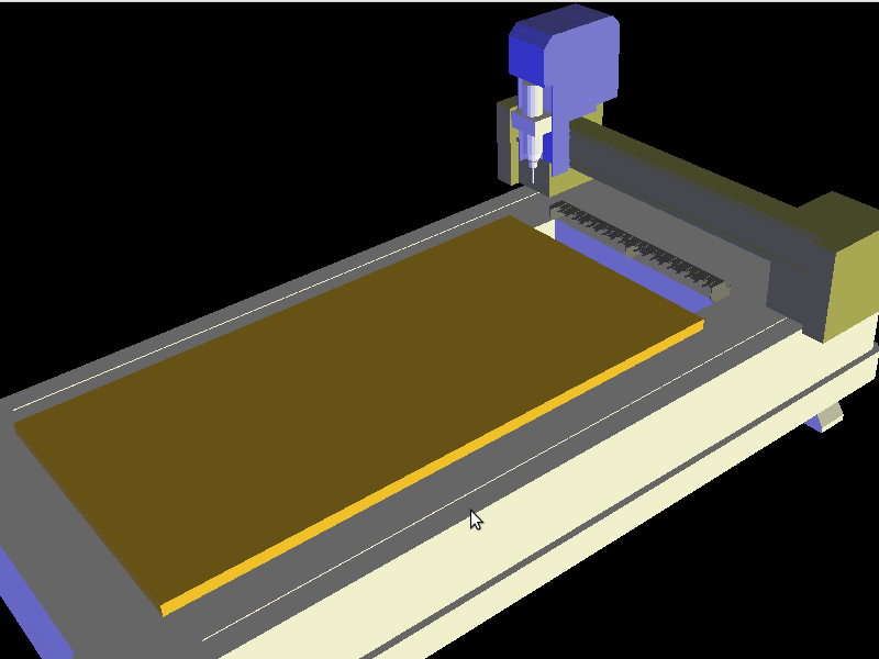

2.2. QtVCP vismach_router_atc
3D-вигляд OpenGL фрезерного верстата з 3-осьовим маршрутизатором і портальною платформою.
Ця панель показує, як визначити та підключити деталі моделі у файлі обробника, а не імпортувати готову модель із бібліотеки vismach QtVCP.
loadusr qtvcp vismach_router_atc
QtVCP vismach_router_atc - Панель 3D-вигляду 3-осьового портального фрезерного верстата
Figure 10. QtVCP vismach_router_atc - Панель 3D-вигляду 3-осьового портального фрезерного верстата

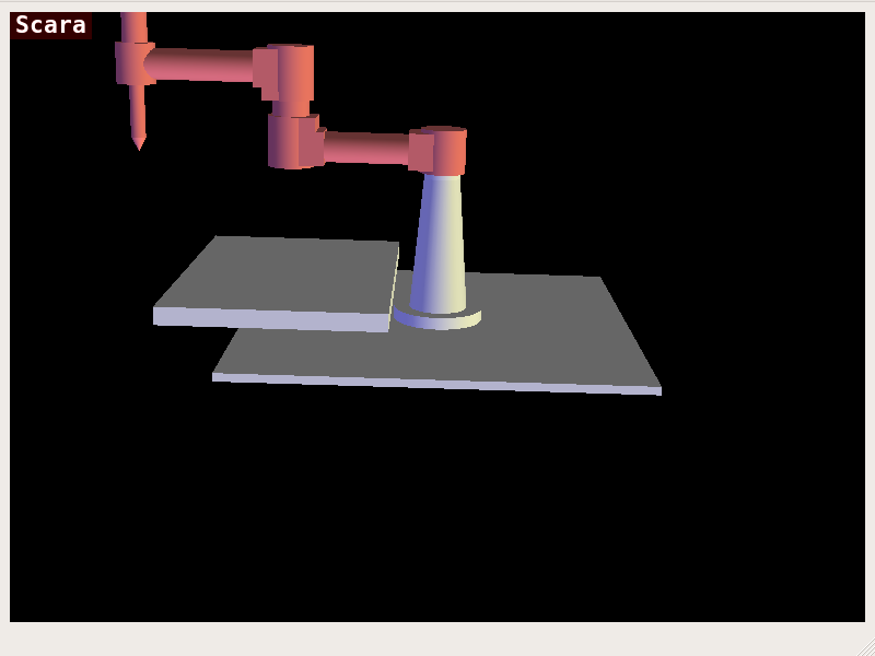

2.3. QtVCP vismach_scara
3D OpenGL-вигляд фрезерного верстата на базі SCARA.
loadusr qtvcp vismach_scara
QtVCP vismach_scara - Панель 3D-вигляду SCARA Mill
Figure 11. QtVCP vismach_scara - Панель 3D-вигляду SCARA Mill

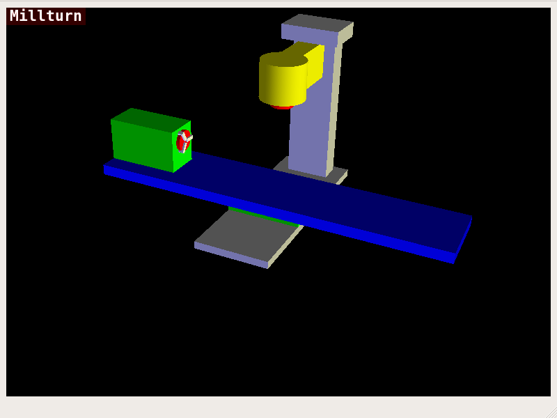

2.4. QtVCP vismach_millturn
3D-зображення OpenGL 3-осьового фрезерного верстата з віссю A/шпинделем.
loadusr qtvcp vismach_millturn
QtVCP vismach_millturn - Панель 3D-вигляду 4-осьового фрезерування/токарного верстата
Figure 12. QtVCP vismach_millturn - Панель 3D-вигляду 4-осьового фрезерування/токарного верстата

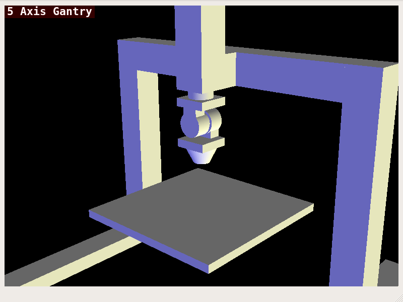

2.5. QtVCP vismach_mill_5axis_gantry
3D OpenGL-вигляд 5-осьового портального фрезерного верстата.
loadusr qtvcp vismach_mill_5axis_gantry
QtVCP vismach_mill_5axis_gantry - Панель 3D-вигляду 5-осьового портального фрезерного верстата
Figure 13. QtVCP vismach_mill_5axis_gantry - Панель 3D-вигляду 5-осьового портального фрезерного верстата

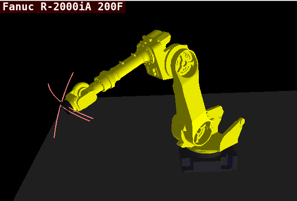

2.6. QtVCP vismach_fanuc_200f
3D-вигляд 6-суглобової роботизованої руки у форматі OpenGL.
loadusr qtvcp vismach_fanuc_200f
QtVCP vismach_fanuc_200f - 6-суглобова роботизована рука
Figure 14. QtVCP vismach_fanuc_200f - 6-суглобова роботизована рука

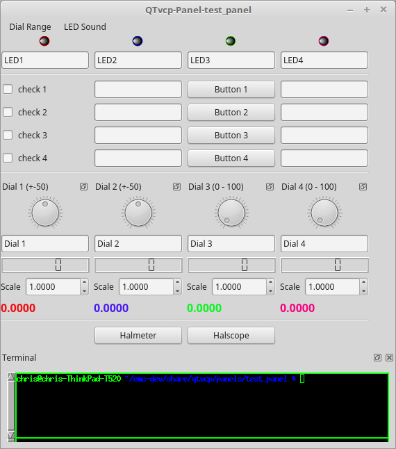

3. Користувацькі віртуальні панелі керування
Звісно, ви можете створити власну панель та завантажити її.
Якщо ви створили файл інтерфейсу користувача з назвою my_panel.ui та файл HAL з назвою my_panel.hal, ви завантажили б їх з терміналу за допомогою:
halrun -I -f my_panel.hal
Приклад HAL-файлу, що завантажує панель QtVCP
# завантаження компонентів реального часу
loadrt threads
loadrt classicladder_rt
# завантажувати програми, що не працюють у реальному часі
loadusr classicladder
loadusr -Wn my_panel qtvcp my_panel.ui  # (1)
# додати компоненти до потоку
addf classicladder.0.refresh thread1
# з'єднати контакти
net bit-input1     test_panel.checkbox_1        classicladder.0.in-00
net bit-hide       test_panel.checkbox_4        classicladder.0.hide_gui
net bit-output1    test_panel.led_1             classicladder.0.out-00
net s32-in1        test_panel.doublescale_1-s   classicladder.0.s32in-00
# почати тему
start
  1. У цьому випадку ми завантажуємо qtvcp за допомогою -Wn, що очікує завершення завантаження панелі перед продовженням виконання наступної команди HAL.
    Це робиться для того, щоб переконатися, що створені панеллю контакти HAL дійсно готові, якщо вони використовуються в решті файлу.

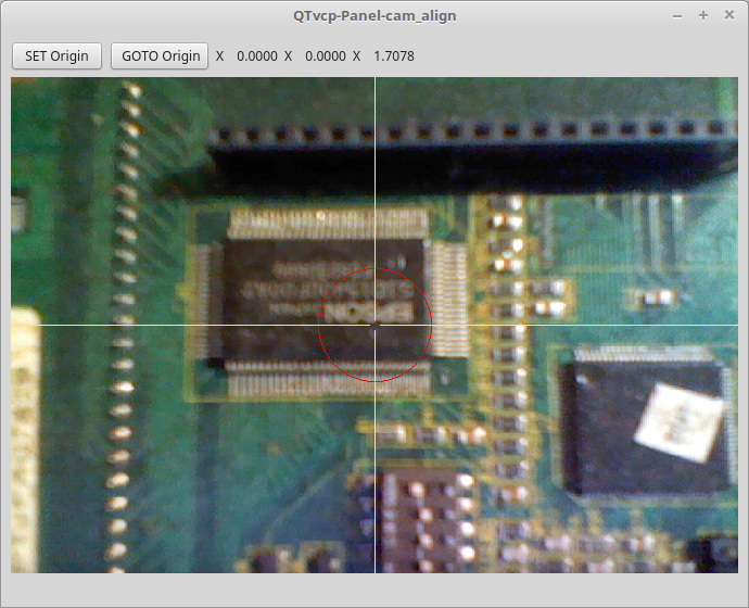

4.6. Патчування обробників - створення підкласів вбудованих панелей
Ми можемо змусити QtVCP завантажити підкласову версію стандартного файлу обробника. У цьому файлі ми можемо маніпулювати оригінальними функціями або додавати нові.
Підкласування означає, що наш файл обробника спочатку завантажує оригінальний файл обробника і додає до нього наш новий код - фактично патч змін.
Це корисно для зміни/додавання поведінки, зберігаючи при цьому стандартні оновлення обробника з репозиторіїв LinuxCNC.
Можливо, вам все одно доведеться скористатися діалоговим вікном копіювання обробника, щоб скопіювати оригінальний файл обробника та вирішити, як його виправити.
У папці config повинна бути папка для панелі з назвою «<CONFIG FOLDER>/qtvcp/panels/<PANEL NAME>/».
Додайте туди файл патча з назвою <ORIGINAL PANEL NAME>_handler.py,
тобто для cam_align файл буде називатися «cam_align_handler.py».
Ось приклад зміни кольору кола в cam_align:

    def initialized__(self):
        # call original handler initialized function
        super().initialized__()
        # додати нашу налаштування
        self.w.camview.circle_color = Qt.green
