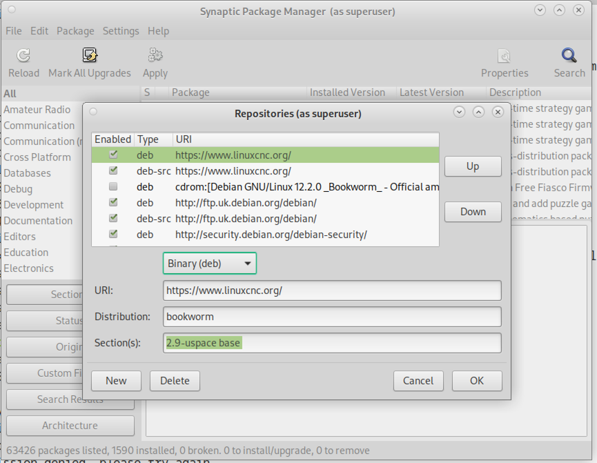

Налаштування придатних джерел
Figure 1. Рисунок зі скріншотом конфігурації репозиторію менеджера пакетів synaptic.
  • Натисніть кнопку «Додати джерело», а потім «Закрити» у вікні «Джерела програмного забезпечення». Якщо з’явиться вікно з повідомленням про те, що інформація про доступне програмне забезпечення застаріла, натисніть кнопку «Перезавантажити».
