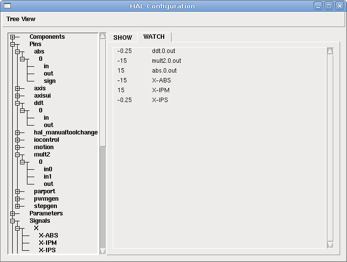

На наступному рисунку показано результат, коли вісь X рухається зі швидкістю 15 дюймів за хвилину в мінусовому напрямку. Зверніть увагу, що ми можемо отримати абсолютне значення або з виводу abs.0.out, або з сигналу X-IPM.
HAL: Приклад швидкості
Figure 1. HAL: Приклад швидкості

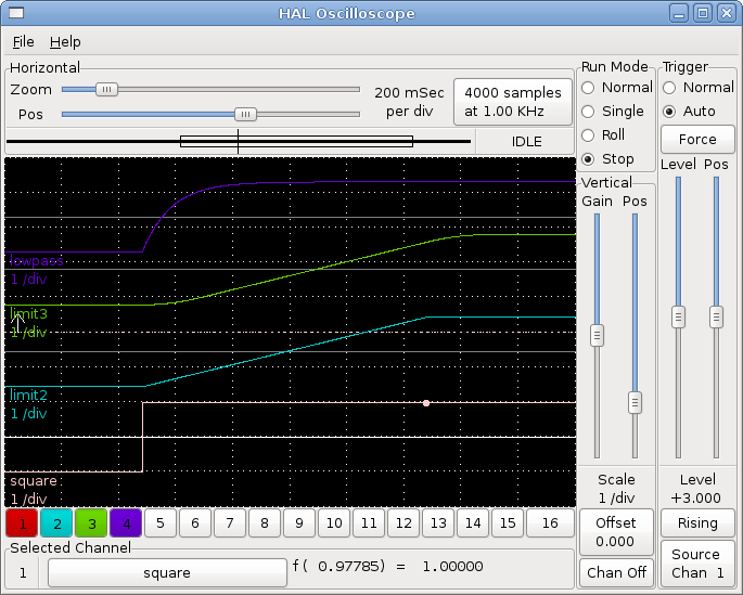

Коли осцилограф HAL вперше запуститься, натисніть кнопку «ОК», щоб прийняти потік даних за замовчуванням.
Далі потрібно додати сигнали до каналів. Клацніть на каналі 1, потім виберіть «квадрат» на вкладці «Сигнали». Повторіть для каналів 2-4 та додайте низькочастотний сигнал, limit2 та limit3.
Далі, щоб налаштувати сигнал запуску, натисніть кнопку «Джерело немає» та виберіть квадрат. Кнопка зміниться на «Джерело каналу 1».
Далі натисніть кнопку «Одинарний» у полі «Режим виконання». Це розпочне виконання, і після його завершення ви побачите свої траси.
Щоб розділити сигнали для кращого бачення, клацніть на каналі, а потім скористайтеся повзунком «Позиція» у полі «Вертикальна», щоб встановити положення.
Знімок екрана м’якого запуску
