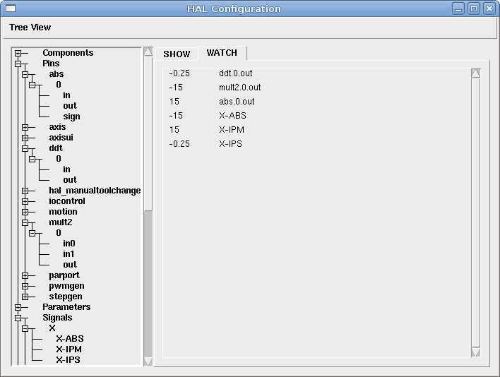

3. Вычислить скорость
В этом примере используются ddt, mult2 и abs для вычисления скорости одной оси. Дополнительную информацию о компонентах реального времени см. на страницах руководства или в списке компонентов HAL ([sec:hal-components]).
Прежде всего, проверьте свою конфигурацию, чтобы убедиться, что вы не используете готовые компоненты реального времени. Вы можете сделать это, открыв окно конфигурации HAL и найдя компоненты в разделе контактов. Если да, то найдите файл HAL, в который они загружаются, увеличьте количество и настройте экземпляр на правильное значение. Добавьте следующее в файл custom.hal.
Загрузите компоненты реального времени.
loadrt ddt count=1
loadrt mult2 count=1
loadrt abs count=1
Добавьте функции в поток, чтобы он обновлялся.
addf ddt.0 servo-thread
addf mult2.0 servo-thread
addf abs.0 servo-thread
Установите связи.
setp mult2.in1 60
net xpos-cmd ddt.0.in
net X-IPS mult2.0.in0 <= ddt.0.out
net X-ABS abs.0.in <= mult2.0.out
net X-IPM abs.0.out
В этом последнем разделе мы устанавливаем для параметра mult2.0.in1 значение 60, чтобы преобразовать дюймы в секунду в дюймы в минуту (IPM), которые мы получаем из ddt.0.out.
xpos-cmd отправляет заданную позицию в ddt.0.in. ddt вычисляет производную изменения входных данных.
ddt2.0.out умножается на 60, чтобы получить IPM.
mult2.0.out отправляется в abs для получения абсолютного значения.
На следующем рисунке показан результат, когда ось X перемещается со скоростью 15 дюймов в минуту в отрицательном направлении. Обратите внимание, что мы можем получить абсолютное значение либо от контакта abs.0.out, либо от сигнала X-IPM.
HAL: пример скорости
Figure 1. HAL: пример скорости

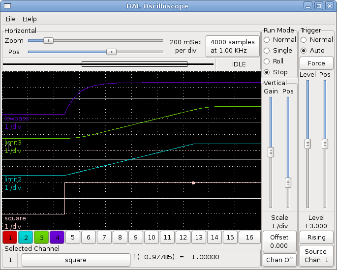

4. Подробности плавного запуска
В этом примере показано, как компоненты HAL lowpass, limit2 или limit3 могут использоваться для ограничения скорости изменения сигнала.
В этом примере у нас есть серводвигатель, приводящий в движение шпиндель токарного станка. Если мы просто использовали заданные скорости шпинделя сервопривода, он попытается перейти от текущей скорости к заданной скорости как можно быстрее. Это может вызвать проблемы или повредить привод. Чтобы замедлить скорость изменения, мы можем отправить spindle.N.speed-out через ограничитель перед PID, чтобы значение команды PID изменялось на новые настройки медленнее.
Три встроенных компонента, ограничивающих сигнал:
  • limit2 ограничивает диапазон и первую производную сигнала.
  • limit3 ограничивает диапазон, первую и вторую производные сигнала.
  • moving average to track an input signal.
Чтобы найти дополнительную информацию об этих компонентах HAL, обратитесь к справочным страницам.
Поместите следующее в текстовый файл с именем softstart.hal. Если вы не знакомы с Linux, поместите файл в свой домашний каталог.
loadrt threads period1=1000000 name1=thread
loadrt siggen
loadrt lowpass
loadrt limit2
loadrt limit3
net square siggen.0.square => lowpass.0.in limit2.0.in limit3.0.in
net lowpass <= lowpass.0.out
net limit2 <= limit2.0.out
net limit3 <= limit3.0.out
setp siggen.0.frequency .1
setp lowpass.0.gain .01
setp limit2.0.maxv 2
setp limit3.0.maxv 2
setp limit3.0.maxa 10
addf siggen.0.update thread
addf lowpass.0 thread
addf limit2.0 thread
addf limit3.0 thread
start
loadusr halscope
Откройте окно терминала и запустите файл с помощью следующей команды.
halrun -I softstart.hal
При первом запуске осциллографа HAL нажмите ОК, чтобы принять поток по умолчанию.
Далее вам нужно добавить сигналы в каналы. Нажмите на channel 1, затем выберите square на вкладке Signals. Повторите то же самое для channels 2–4 и добавьте lowpass, limit2 и limit3.
Далее, чтобы настроить триггерный сигнал, нажмите кнопку Source None и выберите square. Кнопка изменится на Source Chan 1.
Затем нажмите Single в поле переключателей Run Mode. Это запустит прогон, и когда он закончится, вы увидите свои сигналы.
Чтобы разделить сигналы и лучше их видеть, щелкните канал, а затем используйте ползунок Pos в поле Vertical, чтобы установить позиции.
Снимок экрана плавного запуска
Чтобы увидеть эффект от изменения заданных значений любого из компонентов, вы можете изменить их в окне терминала. Чтобы увидеть, что делают различные настройки усиления для нижних частот, просто введите следующее в окне терминала и попробуйте разные настройки.
setp lowpass.0.gain *.01
После изменения настройки снова запустите осциллограф, чтобы увидеть изменение.
Когда вы закончите, введите exit в окне терминала, чтобы завершить работу halrun и закрыть halscope. Не закрывайте окно терминала при работающем halrun, так как в памяти могут остаться некоторые вещи, которые могут помешать загрузке LinuxCNC.
Для получения дополнительной информации о Halscope см. руководство HAL и учебное пособие.
