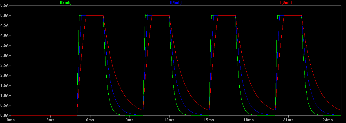

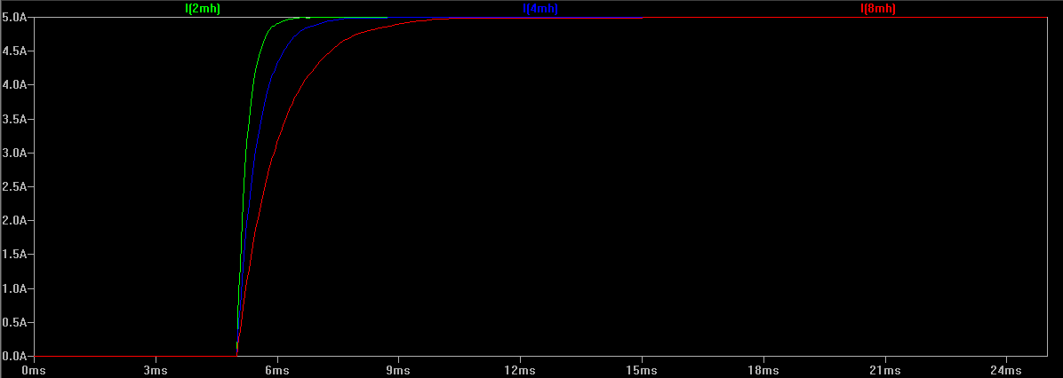

У наведеному нижче прикладі показано час заряджання трьох котушок при зміні прикладеної напруги від 0 В до 40 В. Хоча всі три котушки можуть легко досягти повного обмеження струму в 5 ампер (А), час, необхідний для цього, для кожної котушки різний. Котушка 4 мілігенрі (мГн) (синя крива) досягає повного струму вдвічі довше, ніж котушка 2 мГн (зелена крива), а котушка 8 мГн (червона крива) — ще вдвічі довше:

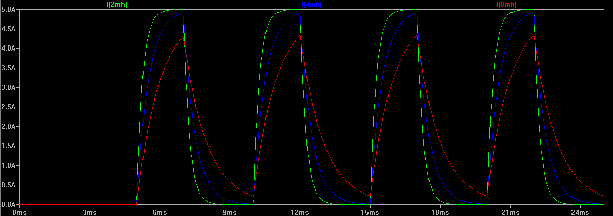

Якщо швидкість, з якою ступінчасті зміни застосовуються до котушок, значно менша за час наростання, легко побачити, що обмотка має менше часу для досягнення повного магнітного притягання до ротора, і, отже, максимальний крутний момент обмежується. У наведеному нижче прикладі котушка 2 мГн може досягти повного обмеження 5 А до зняття ступінчастої напруги, але котушки 4 мГн і 8 мГн не можуть цього зробити:

Загальноприйнятий спосіб підвищення швидкості двигуна при збереженні крутного моменту полягає у збільшенні швидкості, з якою магнітне поле котушок двигуна може розширюватися і стискатися. Найпростіший спосіб досягти цього — збільшити напругу живлення, щоб змусити струм у кожній обмотці набагато швидше зростати і падати. Більш швидкий час намагнічування означає більш швидкі крокові частоти при одночасному підвищенні крутного моменту на високих швидкостях, що, очевидно, є бажаним у системі CNC.
Використовуючи той самий приклад, що й вище, але збільшуючи ступінчасту напругу до 80 В, можна побачити, що всі три котушки тепер можуть досить легко досягти максимуму 5 А:
