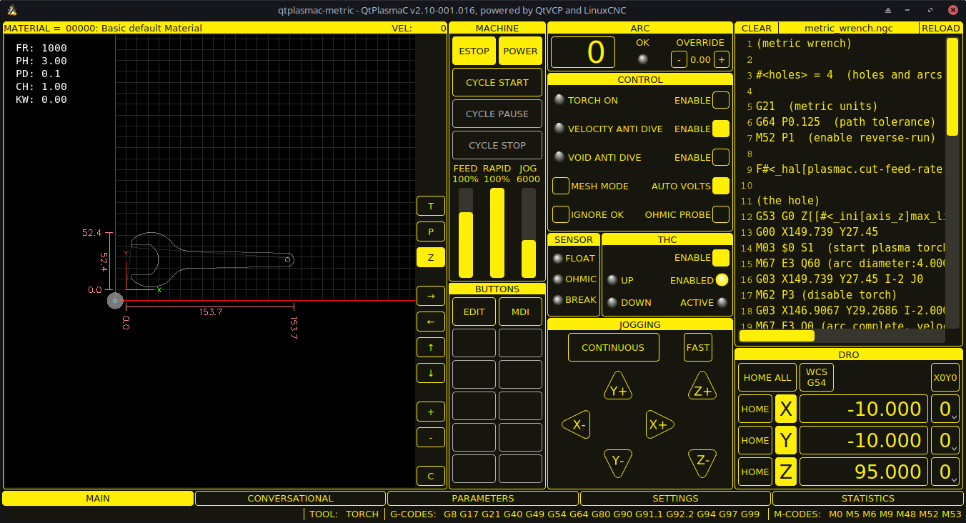

QtPlasmaC
QtPlasmaC, ein Touchscreen-Plasmaschnitt GUI basierend auf QtVCP mit der PyQt5-Bibliothek. Es kommt in drei Aspektverhältnissen, 16:9, 4:3, und 9:16.
QtPlasmaC, eine Touchscreen-GUI zum Plasma-Schneiden auf der Grundlage von QtVCP
Abbildung 9. QtPlasmaC, eine Touchscreen-GUI zum Plasma-Schneiden auf der Grundlage von QtVCP
