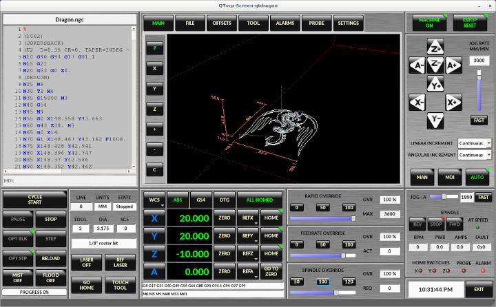

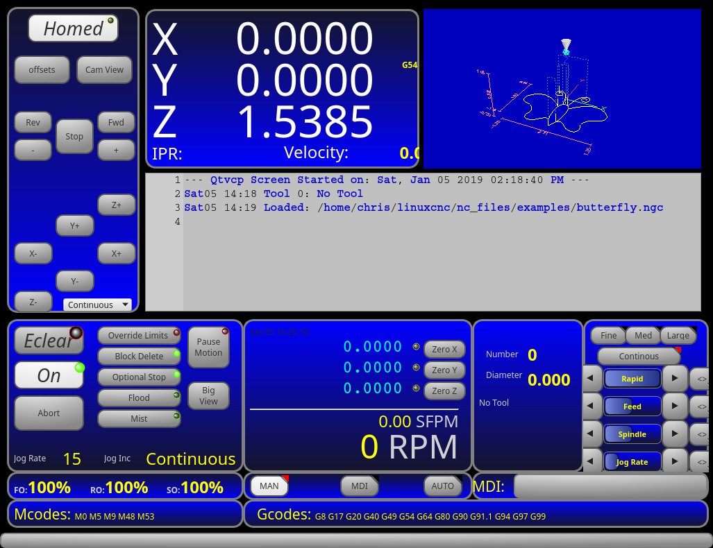

QtDragon-Router
Abbildung 1. QtDragon - 3/4-Achsen-Beispiel

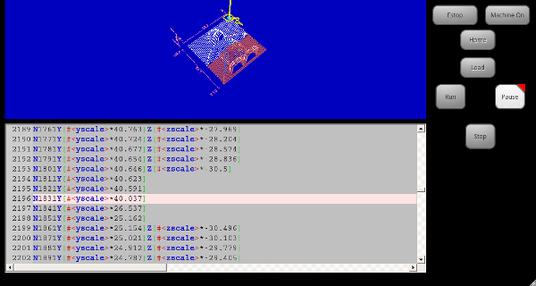

Qtscreen Fräse (engl. mill)
Abbildung 2. QtDefault - 3-Achsen-Beispiel

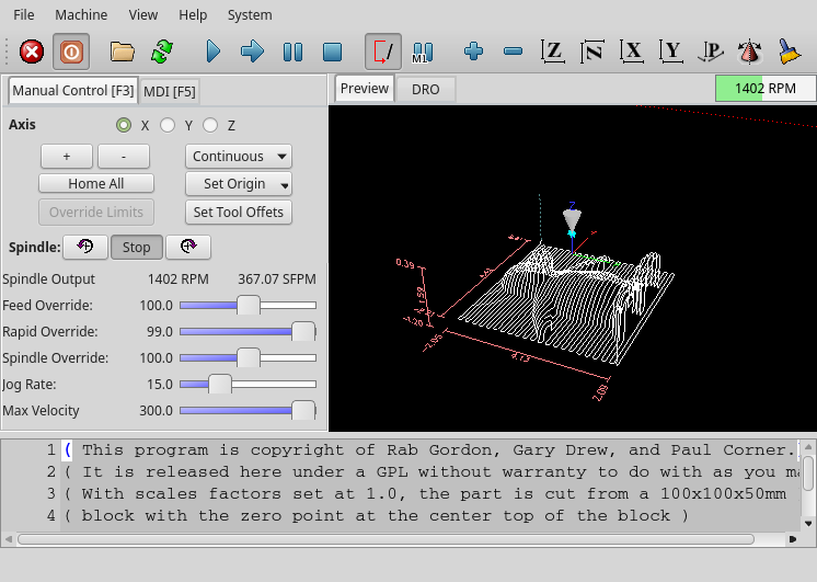

Qtscreen QtAxis
Abbildung 3. QtAxis - Beispiel für selbsteinstellende Achsen

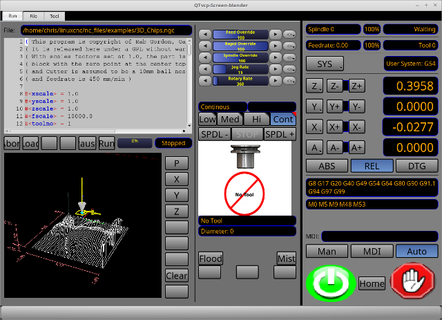

Qtscreen Blender
Abbildung 4. Blender - 4-Achsen-Beispiel

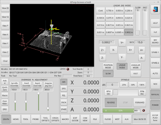

Qtscreen x1mill
Abbildung 5. X1mill - 4-Achsen-Beispiel

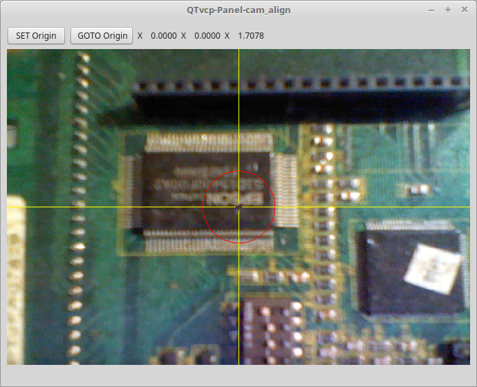

Qtscreen x1mill
Abbildung 6. cam_align – Kameraausrichtung VCP

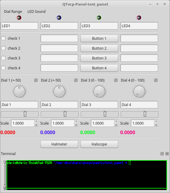

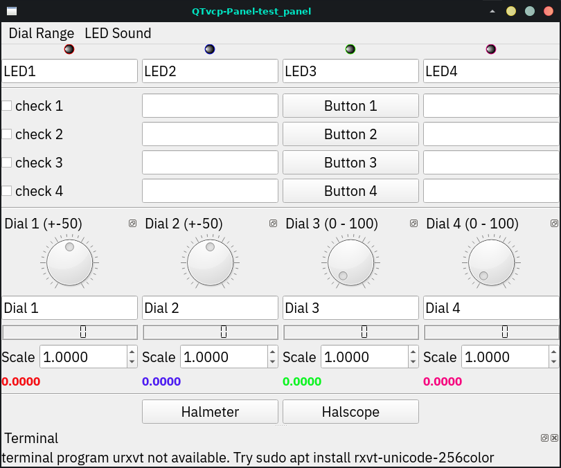

Test Panel
Abbildung 7. test_panel - Test Panel VCP

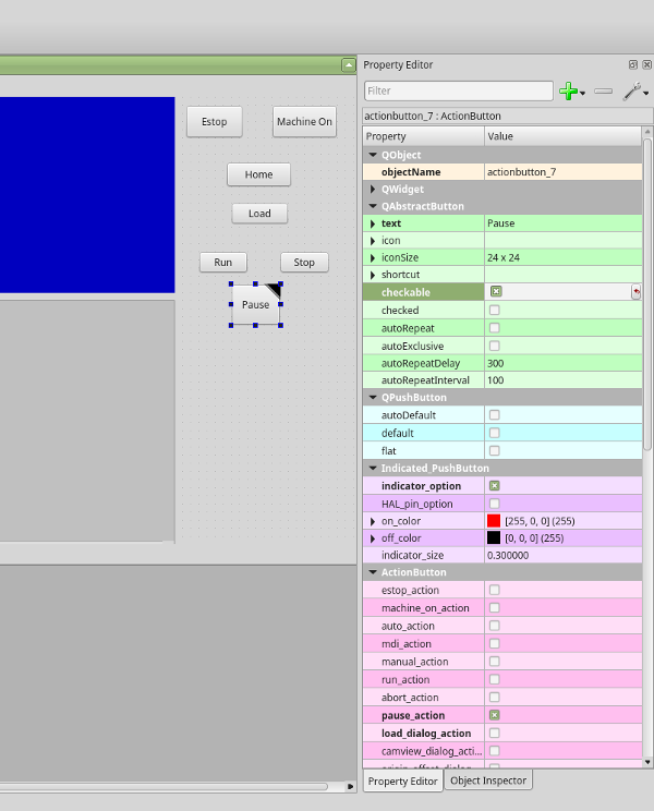

2.3. Qt Designer UI Datei
Eine Qt Designer-Datei ist eine Textdatei, die im XML-Standard organisiert ist und das Layout und die Widgets des Bildschirms beschreibt.
PyQt5 verwendet diese Datei, um die Anzeige zu erstellen und auf diese Widgets zu reagieren.
Der Qt Designer Editor macht es relativ einfach, diese Datei zu erstellen und zu bearbeiten.

Geben Sie in einem Terminal qtvcp <return> ein, um eine Liste zu sehen:
test_panel
Sammlung nützlicher Widgets zum Testen von HAL-Komponenten, einschließlich der Anzeige des LED-Zustands.
QtVCP HAL Test Integriertes Panel
Abbildung 8. QtVCP HAL Test Integriertes Panel
cam_align
Ein Kameraanzeige-Widget für die Rotationsausrichtung.
Qtscreen x1mill
Abbildung 9. cam_align – Kameraausrichtung VCP

4. Erstellen eines einfachen benutzerdefinierten Bildschirms
QtVCP Hässlicher benutzerdefinierter Bildschirm
Abbildung 12. QtVCP Hässlicher benutzerdefinierter Bildschirm
4.1. Übersicht
So erstellen Sie ein Bedienfeld oder einen Bildschirm:
  • Verwenden Sie Qt Designer, um ein Design zu erstellen, das Ihnen gefällt, und speichern Sie es in Ihrem Konfigurationsordner unter einem Namen Ihrer Wahl, der mit .ui endet
  • Ändern Sie die Konfigurations-INI-Datei, um QtVCP mit Ihrer neuen .ui-Datei zu laden.
  • Dann verbinden Sie alle erforderlichen HAL-Kenntnisse in einer HAL-Datei.
4.2. Holen Sie sich Qt Designer, um LinuxCNC-Widgets einzubinden
Qt Designer installieren
Zuerst müssen Sie den Qt Designer installieren.
Die folgenden Befehle sollten ihn zu Ihrem System hinzufügen, oder verwenden Sie Ihren Paketmanager, um dasselbe zu tun:
sudo apt-get install qttools5-dev-tools qttools5-dev libpython3-dev
Hinzufügen des Links qtvcp_plugin.py zum Qt Designer Suchpfad
Dann müssen Sie einen Link zu qtvcp_plugin.py in einem der Ordner hinzufügen, in denen Qt Designer suchen wird.
In einer RIP (engl. Abkürzung von "run in place", d.h. das Programm started dort wo es durch den Quellcode auch kompiliert wurde) Version von LinuxCNC wird qtvcp_plugin.py sein:
'~/LINUXCNC_PROJECT_NAME/lib/python/qtvcp/plugins/qtvcp_plugin.py'
Die installierte Paketversion sollte sein:
'usr/lib/python2.7/qtvcp/plugins/qtvcp_plugin.py' or
'usr/lib/python2.7/dist-packages/qtvcp/plugins/qtvcp_plugin.py'
Legen Sie einen symbolischen Link auf die obige Datei an und verschieben Sie sie an einen der Orte, an denen Qt Designer sucht.
Qt Designer sucht an diesen beiden Stellen nach Links (wählen Sie einen aus):
'/usr/lib/x86_64-linux-gnu/qt5/plugins/designer/python' or
'~/.designer/plugins/python'
Möglicherweise müssen Sie den Ordner plugins/python erstellen.
Starten Sie Qt Designer:
  • Für eine RIP-Installation:
    Öffnen Sie ein Terminal, setzen Sie die Umgebungsvariablen für LinuxCNC <1>, dann laden Sie Qt Designer <2> mit :
    . scripts/rip-environment   <1>
    designer -qt=5              <2>
  • Für eine Paketinstallation:
    Öffnen Sie ein Terminal und geben Sie ein:
    designer -qt=5
Wenn alles gut geht, wird Qt Designer gestartet und Sie werden die auswählbaren LinuxCNC Widgets auf der linken Seite sehen.
4.3. Erstellen Sie die .ui-Datei des Bildschirms
Erstellen des MainWindow Widgets
Wenn Qt Designer zum ersten Mal gestartet wird, erscheint ein 'New Form' Dialog.
Wählen Sie 'Main Window' und drücken Sie die Schaltfläche 'Create'.
Ein MainWindow-Widget wird angezeigt.
Wir werden diesem Fenster eine bestimmte, nicht veränderbare Größe geben:
Minimale und maximale Größe des Hauptfensters festlegen
  • Fassen Sie die Ecke des Fensters an und ändern Sie die Größe auf eine geeignete Größe, z. B. 1000x600.
  • Klicken Sie mit der rechten Maustaste auf das Fenster und klicken Sie auf Mindestgröße einstellen.
  • Wiederholen Sie dies und stellen Sie maximale Größe ein.
Unser Beispiel-Widget ist nun nicht mehr größenveränderbar.
Hinzufügen des Widgets ScreenOptions
Ziehen Sie das ScreenOptions-Widget per Drag-and-Drop an eine beliebige Stelle im Hauptfenster.
Dieses Widget fügt visuell nichts hinzu, richtet aber einige allgemeine Optionen ein.
Es wird empfohlen, dieses Widget immer vor allen anderen hinzuzufügen.
Klicken Sie mit der rechten Maustaste auf das Hauptfenster, nicht auf das "ScreenOptions"-Widget, und stellen Sie "Layout" auf "Vertikal", um "ScreenOptions" in voller Größe anzuzeigen.
Panel-Inhalt hinzufügen
Auf der rechten Seite befindet sich ein Panel mit Registerkarten für einen Eigenschaftseditor und einen Objektinspektor.
Klicken Sie im Objektinspektor auf ScreenOptions.
Wechseln Sie dann zum Eigenschaftseditor (engl. property editor) und schalten Sie unter der Überschrift ScreenOptions die filedialog_option um.
Ziehen Sie ein GCodeGraphics widget und ein GcodeEditor widget per Drag and Drop.
Platzieren Sie sie und ändern Sie die Größe, wie Sie es für richtig halten, und lassen Sie etwas Platz für Schaltflächen.
Action Buttons hinzufügen
Fügen Sie dem Hauptfenster 7 Aktionsschaltflächen hinzu.
Wenn Sie auf die Schaltfläche (engl. button) doppelklicken, können Sie Text hinzufügen.
Bearbeiten Sie die Schaltflächenbeschriftungen für "Notaus" (engl. "E-stop"), "Maschine ein", Referenzpunkt (engl. "Home"), "Laden" (engl. "Load"), "Ausführen" (engl. "Run"), "Pause" und "Stopp".
Aktionsschaltflächen sind standardmäßig auf keine Aktion eingestellt, daher müssen wir die Eigenschaften für definierte Funktionen ändern. Sie können die Eigenschaften bearbeiten:
  • direkt im Eigenschaften-Editor auf der rechten Seite des Qt-Designers, oder
  • praktischerweise lassen sich durch einen Doppelklick mit der linken Maustaste auf die Schaltfläche ein Dialogfeld "Eigenschaften" aufrufen, was die Auswahl von Aktionen ermöglicht, wobei nur die für die Aktion relevanten Daten angezeigt werden.
Wir werden zunächst den bequemen Weg beschreiben:
  • Klicken Sie mit der rechten Maustaste auf die Schaltfläche Maschine ein (engl.machine on) und wählen Sie Aktionen festlegen (engl. set actions).
  • Wenn das Dialogfeld angezeigt wird, verwenden Sie die Combobox, um zu MASCHINENSTEUERUNGEN - Maschine ein(engl. MACHINE CONTROLS - Machine On) zu navigieren.
  • In diesem Fall gibt es keine Option für diese Aktion, also wählen Sie "OK".
Jetzt schaltet die Taste das Gerät ein, wenn sie gedrückt wird.
Und nun der direkte Weg mit dem Eigenschaftseditor von Qt Designer:
  • Wählen Sie die Schaltfläche "Maschine ein".
  • Gehen Sie zum Eigenschaftseditor auf der rechten Seite von Qt Designer.
  • Blättern Sie nach unten, bis Sie die Überschrift ActionButton finden.
  • Klicken Sie auf das Kontrollkästchen für die Aktion "Machine_on", das Sie in der Liste der Eigenschaften und Werte sehen.
Die Taste steuert nun das Ein- und Ausschalten der Maschine.
Machen Sie das Gleiche für alle anderen Schaltflächen und fügen Sie noch einen hinzu:
  • Bei der Schaltfläche "Home" müssen wir auch die Eigenschaft joint_number auf 1 ändern.
    Dadurch wird der Controller angewiesen, alle Achsen und nicht nur eine bestimmte Achse zu referenzieren.
  • Mit dem Button "Pause":
    • Unter der Überschrift Indicated_PushButton überprüfen Sie die Indicator_option.
    • Unter der Überschrift QAbstactButton markieren Sie checkable.
Qt Designer: Auswahl der Eigenschaften des Pause-Buttons (Schaltfläche)
Abbildung 13. Qt Designer: Auswahl der Eigenschaften des Pause-Buttons (Schaltfläche)
.ui-Datei speichern
Diesen Entwurf müssen wir dann als tester.ui im Ordner sim/qtvcp speichern.
Wir speichern sie unter dem Namen tester, da dies ein Dateiname ist, den QtVCP erkennt und eine eingebaute Handler-Datei verwendet, um sie anzuzeigen.

6.2. Hinzufügen von Slots mit Qt Designer
Wenn Sie Ihren Bildschirm in Qt Designer geladen haben, fügen Sie einen einfachen PushButton zu dem Bildschirm hinzu.
Sie könnten den Namen der Schaltfläche in etwas Interessantes wie "test_button" ändern.
Es gibt zwei Möglichkeiten, Verbindungen zu bearbeiten - Dies ist die grafische Methode.
  • In der oberen Werkzeugleiste von Qt Designer gibt es eine Schaltfläche zum Bearbeiten von Signalen. Wenn Sie auf die Schaltfläche klicken und sie gedrückt halten, wird ein Pfeil angezeigt (sieht aus wie ein Erdungssignal aus einem elektrischen Schaltplan).
  • Schieben Sie diesen Pfeil auf einen Bereich des Hauptfensters, in dem sich keine Widgets befinden.
  • Ein Dialogfeld „Verbindungen konfigurieren“ wird angezeigt.
    • Die Liste auf der linken Seite enthält die verfügbaren Signale des Widgets.
    • Die Liste auf der rechten Seite sind die verfügbaren Slots im Hauptfenster und Sie können sie ergänzen.
  • Wählen Sie das Signal clicked() - dies macht die Slot-Seite verfügbar.
  • Klicken Sie in der Slotliste auf "Bearbeiten" (engl. edit).
  • Ein Dialogfeld "Slots/Signale des Hauptfensters" wird angezeigt.
  • In der Slots-Liste oben befindet sich ein "+"-Symbol - klicken Sie darauf.
  • Sie können nun einen neuen Slotnamen bearbeiten.
  • Löschen Sie den Standardnamen slot() und ändern Sie ihn in test_button().
  • Drücken Sie die Taste OK.
  • Sie gelangen zurück zum Dialog Verbindungen konfigurieren.
  • Nun können Sie Ihren neuen Slot in der Slotliste auswählen.
  • Drücken Sie dann auf "OK" und speichern Sie die Datei.
