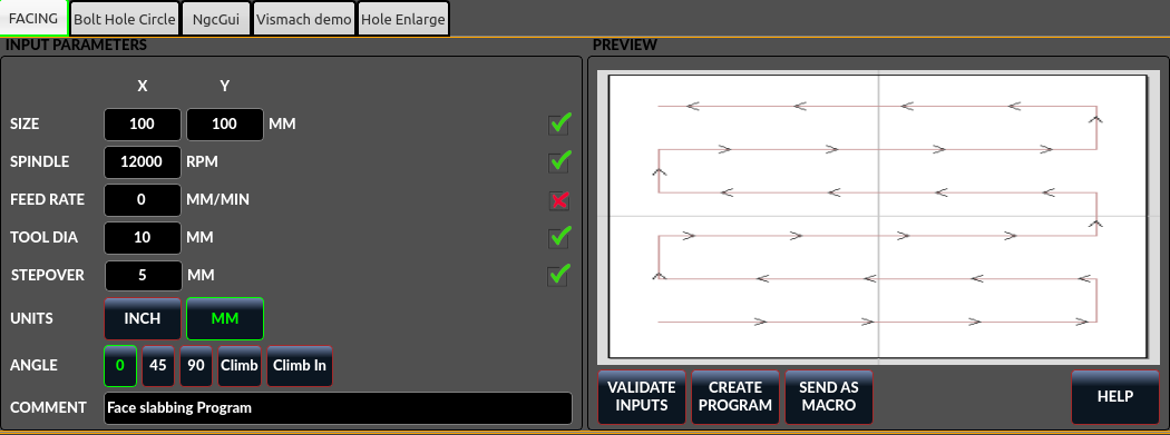

2.13. MacroTab - Spezielles Makro-Widget
QtVCP MacroTab: Spezielles Makro-Widget
Abbildung 9. QtVCP MacroTab: Spezielles Makro-Widget
Mit diesem Widget kann der Benutzer spezielle Makroprogramme für die Erledigung kleinerer Aufgaben auswählen und anpassen.
Es verwendet Bilder zur visuellen Darstellung des Makros und für ein Symbol.
Es sucht nach speziellen Makros unter Verwendung der INI-Definition:
[RS274NGC]
SUBROUTINE_PATH =
Die Makros sind O-Wort-Unterprogramme mit speziellen Kommentaren für die Zusammenarbeit mit dem Launcher. Die ersten drei Zeilen müssen die untenstehenden Schlüsselwörter enthalten, die vierte ist optional.
Hier ist ein Beispiel für die ersten vier Zeilen einer O-Word-Datei:
; MACROCOMMAND = Entry1,Entry2
; MACRODEFAULTS = 0,true
; MACROIMAGE = my_image.svg,Icon layer number,Macro layer number
; MACROOPTIONS = load:yes,save:yes,default:default.txt,path:~/macros
MACROCOMMAND
Dies ist die erste Zeile in der O-Wort-Datei.
Es handelt sich um eine durch Kommata getrennte Liste von Text, der über einem Eintrag angezeigt werden soll.
Es gibt eine für jede erforderliche Variable in der O-Wort-Funktion.
Wenn das Makro keine Variablen benötigt, lassen Sie es leer:
; MACROCOMMAND=
MACRODEFAULTS
Dies muss die zweite Zeile in der O-Wort-Datei sein.
Es handelt sich um eine durch Kommata getrennte Liste der Standardwerte für jede Variable in der O-Wort-Funktion.
Wenn Sie das Wort radiotrue, radiofalse, true oder false in der Liste verwenden, wird ein *radiobutton*' angezeigt. + Wenn Sie das Wort `checktrue oder checkfalse in der Liste verwenden, wird eine *checkbox* angezeigt.
Wenn Sie das Wort buttontrue oder buttonfalse in der Liste verwenden, wird ein `Checkable Pushbutton ` angezeigt.
Wenn die Voreinstellung einen Dezimalpunkt hat, geht Makro Tab davon aus, dass Sie eine Gleitkommazahl wünschen, ansonsten eine ganze Zahl.
Anmerkung
Wenn Sie Radiobuttons nutzen, setzen Sie nur einen Radiobutton auf true. Radiobuttons werden für sich gegenseitig ausschließende Optionen genutzt.
MACROIMAGE
Dies muss die dritte Zeile in der O-Wort-Datei sein.
  • SVG-Bilder
    Wenn Sie SVG-Bilddateien verwenden, müssen sie mit der Erweiterung .svg enden.
    Die Bilder müssen zu SVG-Ebenen hinzugefügt werden, die zur Definition der verschiedenen Bilder für Makro und Symbol verwendet werden.
    Wert ist eine durch Kommata getrennte Liste von drei geordneten Feldern:
    ; MACROIMAGE=filename.svg,macro_layer_name[,icon_layer_name]
    Mit:
    _dateiname_.svg
    Name der SVG-Bilddatei als erstes Feld.
    Es wird davon ausgegangen, dass sie sich im selben Ordner befindet wie die O-Wort-Datei.
    *macro_layer_name
    Name der Makrobildebene als zweites Feld.
    icon_layer_name
    Name der Ikonenebene als optionales drittes Feld. Fehlt der dritte Eintrag, wird für Makro und Symbol das gleiche Bild verwendet.
  • PNG/JPG-Bilder:
    Wert bleibt eine durch Komma getrennte Liste:
    ; MACROIMAGE=macro_image.(png|jpg)[,icon_image.(png|jpg)]
    Mit:
    _macro_image_.(png|jpg)
    Name der Bilddatei des Makros als erstes Feld.
    Es wird davon ausgegangen, dass sich die Bilddatei im selben Ordner befindet wie das Makro.
    _icon_image_.(png|jpg)
    Bild-Dateiname des Icons als optionales zweites Feld.
    Fehlt der zweite Eintrag, wird für Makro und Bild das gleiche Bild verwendet und Bild verwendet.
Wenn das Schlüsselwort vorhanden ist, aber die Einträge fehlen, werden keine Bilder verwendet.
MACROOPTIONS
Diese optionale Zeile muss die vierte Zeile in der O-Wort-Datei sein.
Es handelt sich um eine durch Kommata getrennte Liste von Schlüsselwörtern und Daten, davon sind alle optional:
LOAD:yes
Zeigt einen Button zum Laden an.
SAVE:yes
Zeigt einen Button zum Speichern an.
DEFAULT:ThisMacroData.txt
Legt den standardmäßig vorausgewählten Dateinamen fest, wenn Daten für dieses Makro geladen oder gespeichert werden.
Der Name kann beliebig gültig sein, muss jedoch auf .txt enden.
PATH:~/linuxcnc/nc_files/mySavedMacrosData
Setzt das voreingestellte Verzeichnis zur Vorauswahl wenn Daten für dieses Makro geladen oder gespeichert werden.

6.3. Facing
QtVCP Facing: Shown from QtDragon
Eine Fläche oder ein definierter Bereich mit unterschiedlichen Strategien bearbeiten, auch facen.
