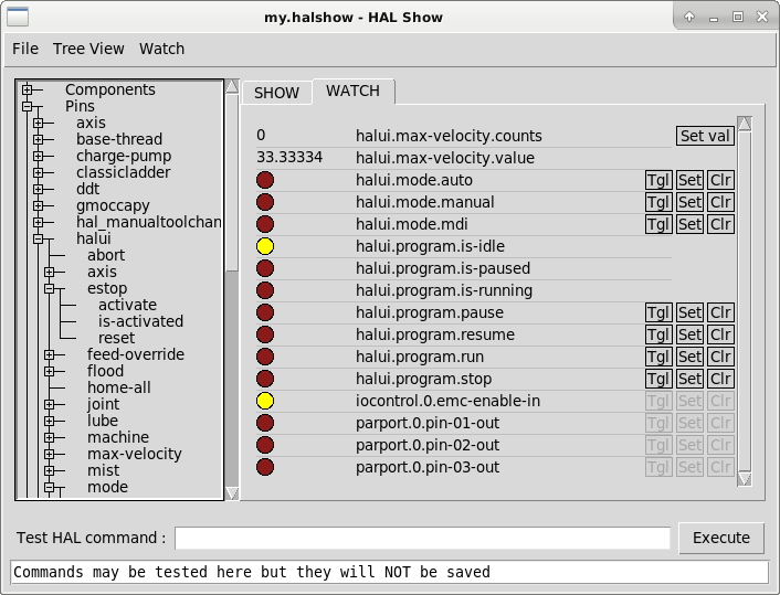

3. Halshow
halshow (vollständige Beschreibung der Anwendung) kann von der Kommandozeile aus gestartet werden, um Details für ausgewählte Komponenten, Pins, Parameter, Signale, Funktionen und Threads einer laufenden HAL anzuzeigen. Die Registerkarte WATCH bietet eine kontinuierliche Anzeige der ausgewählten Pins, Parameter und Signale. Das Menü "Datei" enthält Schaltflächen zum Speichern der Watch-Elemente in einer Watch-Liste und zum Laden einer bestehenden Watch-Liste. Die Elemente der Überwachungsliste können auch automatisch beim Starten geladen werden. Für die Verwendung in der Befehlszeile:
halshow --help
Usage:
  halshow [Options] [watchfile]
  Options:
           --help    (this help)
           --fformat format_string_for_float
           --iformat format_string_for_int
Hinweise:
       Erstellen Sie einen watchfile in halshow mit: 'File/Save Watch List'.
       LinuxCNC muss für die Standalone-Nutzung ausgeführt werden.
Halshow Watch Tab
Abbildung 3. Halshow Watch Tab
Eine mit dem Menüpunkt File/Save Watch List erstellte Watchdatei wird als einzelne Zeile mit den Token "pin+", "param+", "sig=+", gefolgt vom entsprechenden Pin-, Param- oder Signalnamen formatiert. Die Token-Namen-Paare werden durch ein Leerzeichen getrennt.
Einzeiliges Watchfile-Beispiel
pin+joint.0.pos-hard-limit pin+joint.1.pos-hard-limit sig+estop-loop
Eine Überwachungsdatei, die mit dem Menüpunkt Datei/Beobachtungsliste speichern (mehrzeilig) erstellt wurde, wird mit separaten Zeilen für jedes Element formatiert, das wie oben beschrieben mit Token-Name-Paaren identifiziert wird.
Beispiel für eine Watchfile mit getrennten Zeilen
sig+estop-loop
Beim Laden einer Watchfile mit dem Menüpunkt File/Load Watch List können die Token-Namen-Paare als einzelne oder mehrere Zeilen erscheinen. Leerzeilen und Zeilen, die mit einem #-Zeichen beginnen, werden ignoriert.
