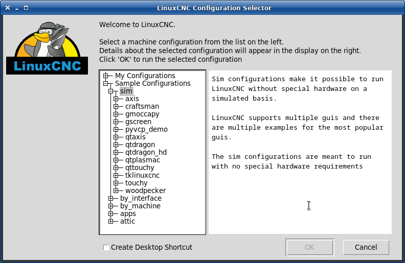

Wenn das linuxcnc Skript eine INI-Datei übergeben wird, liest es die INI-Datei und startet LinuxCNC. Der Abschnitt der INI-Datei [HAL] gibt die Reihenfolge des Ladens der HAL-Dateien an, wenn mehr als eine verwendet wird. Sobald die HAL=xxx.hal Dateien geladen sind, wird die GUI geladen und dann die POSTGUI=.xxx.hal Datei. Wenn Sie PyVCP- oder GladeVCP-Objekte mit HAL-Pins erstellen, müssen Sie die postgui-HAL-Datei verwenden, um Verbindungen zu diesen Pins herzustellen. Siehe den Abschnitt [HAL] der INI-Konfiguration für weitere Informationen.
1.1. Konfigurationsauswahl
Wenn keine INI-Datei an das linuxcnc Skript übergeben wird, lädt es den Konfigurationsselektor, so dass Sie eine Beispielkonfiguration auswählen und speichern können. Sobald eine Beispielkonfiguration gespeichert wurde, kann sie an die eigene Anwendung angepasst werden. Die Konfigurationsdateien werden im Verzeichnis linuxcnc/configs gespeichert.
LinuxCNC-Konfigurationsauswahl
