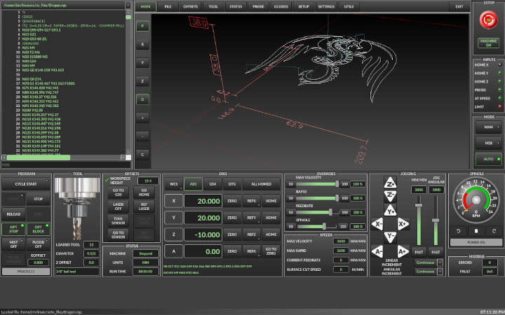

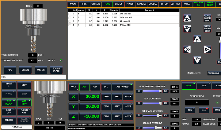

1.1. QtDragon
QtDragon-Router
Abbildung 1. QtDragon - 3-5 Achsen Muster (1440x860) im Silber-look (eigentlich engl. theme)
QtDragon ist von einer Auflösung von 1280x768 bis 1680x1200 größenveränderbar. Es funktioniert im Fenstermodus auf jedem Monitor mit höherer Auflösung, aber nicht auf Monitoren mit niedrigerer Auflösung.

1.3. QtDragon_hd
QtDragon_hd
Abbildung 2. QtDragon_hd - 3 bis 5 Achsen-Beispiel für größere Monitore (1920x1056) im dunklen look (engl. eigentlich dark theme)
QtDragon_hd hat ein ähnliches Design wie QtDragon, wurde aber modifiziert, um den zusätzlichen Platz auf modernen, größeren Monitoren zu nutzen. Es gibt einige kleine Unterschiede im Layout und im Nutzen.
QtDragon_hd hat eine Auflösung von 1920x1056 und ist nicht größenveränderbar. Es funktioniert im Fenstermodus auf jedem Monitor mit höherer Auflösung, aber nicht auf Monitoren mit niedrigerer Auflösung.

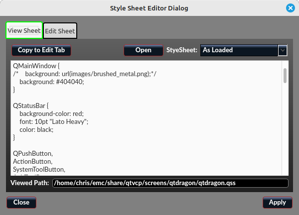

F12 - Stil-Editor

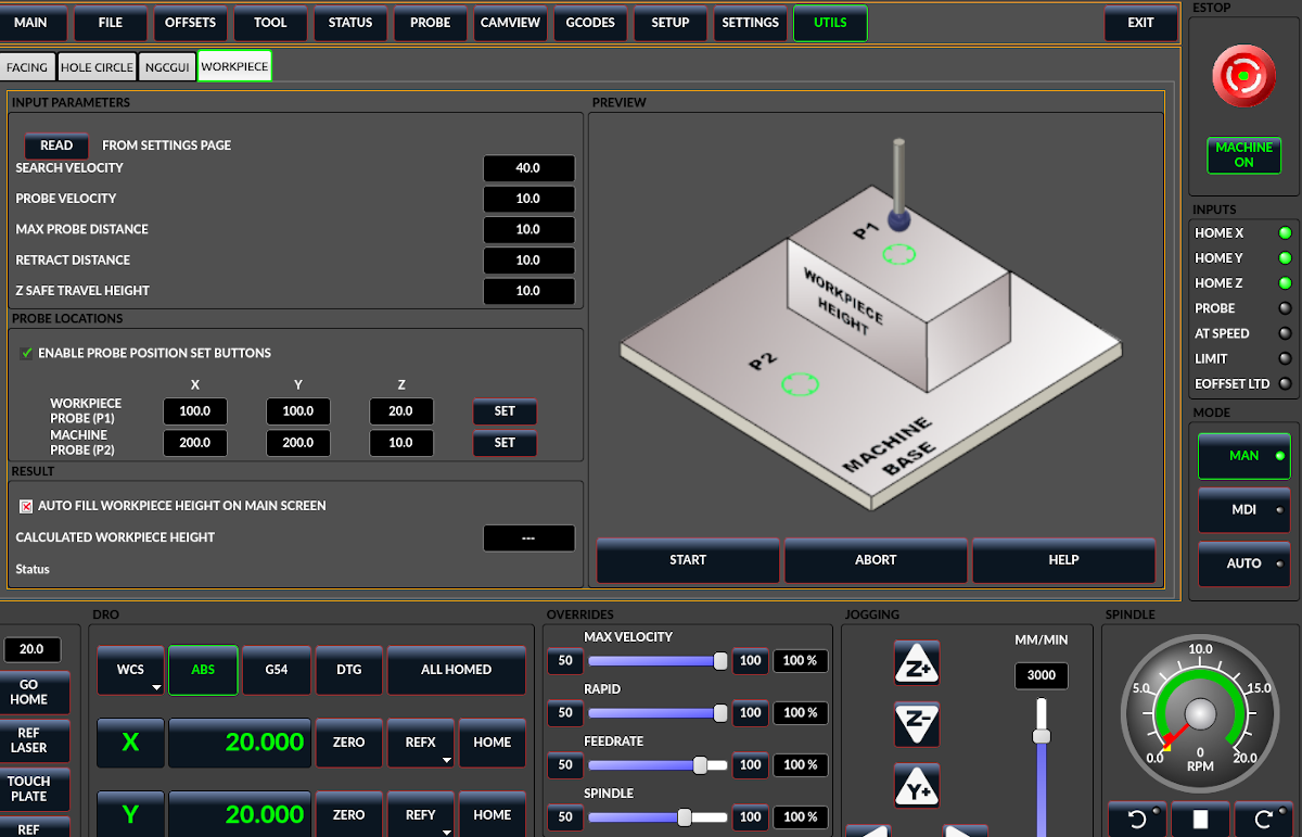

14.5. Werkstückhöhe Antasten
QtDragon_hd Höhen-Sondierung
Abbildung 8. QtDragon_hd - Werkstück Höhenabtastung
Dieses Programm tastet 2 benutzerdefinierte Positionen in der Z-Achse an und berechnet die Höhendifferenz.
Anmerkung
Diese Funktion ist nur in der Version QtDragon_hd verfügbar.
Buttons zum Einstellen der Sondenposition aktivieren
  • Wenn diese Option markiert ist, sind die SET-Tasten aktiviert.
  • Dadurch kann der Benutzer die X-, Y- und Z-Parameter automatisch mit der aktuellen Position, wie sie auf den DROs angezeigt wird, ausfüllen.
Automatische Füllung der Werkstückhöhe auf dem Hauptbildschirm
  • Wenn diese Option aktiviert ist, wird die berechnete Höhe automatisch in das Feld Werkstück-Höhe im Hauptbildschirm übertragen.
  • Andernfalls ist der Hauptbildschirm nicht betroffen.
Werkstücktaster bei
  • die X-, Y- und Z-Koordinaten geben an, wo die erste Sondierungsroutine im aktuellen WCS beginnen soll
Probenahme bei
  • die X-, Y- und Z-Koordinaten geben an, wo die zweite Sondierungsroutine beginnen soll, und zwar im aktuellen WCS
Z Sichere Fahrhöhe
  • Die Maschine wird auf die sichere Z-Fahrhöhe angehoben, bevor sie zu den X- und Y-Koordinaten rüttelt.
  • Die Spindel senkt sich dann auf die angegebene Z-Koordinate.
  • Sie sollte so gewählt werden, dass das Werkzeug beim Joggen alle Hindernisse überwindet.
START-Button
  • Die Maschine fährt zur ersten Position und tastet dann nach unten.
  • Die Maschine fährt dann zum zweiten Standort und tastet sich erneut nach unten.
  • Die Differenz der angetasteten Werte wird als berechnete Werkstückhöhe angegeben.
  • Die Parameter für Suchgeschwindigkeit, Sondengeschwindigkeit, maximale Sondenentfernung und Rücklaufentfernung werden von der Hauptseite der GUI-Einstellungen gelesen.
ABORT-Button
  • bewirkt, dass alle derzeit ausgeführten Tipp- und Tastroutinen gestoppt werden.
HELP-Button
  • zeigt dieses Hilfefenster an.
  • Zwei beliebige Punkte können im Maschinenarbeitsraum spezifiziert werden.
  • Wenn der erste Punkt höher ist als der zweite, ist die berechnete Höhe eine positive Zahl.
  • Ist der erste Punkt niedriger als der zweite, ist die berechnete Höhe eine negative Zahl.
  • Die Einheiten sind in diesem Programm irrelevant. Die gemessenen Werte werden nicht gespeichert und nur die Differenz wird gemeldet.
Achtung
Das Einstellen falscher Werte kann zu Abstürzen in Vorrichtungen auf der Arbeitsfläche der Maschine führen. Ein erster Test ohne Werkzeug und in sicherer Höhe wird empfohlen.

Auf dieser Registerkarte können Sie die System-Offsets überwachen/ändern. Es gibt praktische Schaltflächen für die Nullstellung der Rotation.G92 und den aktuellen G5x-Benutzer-Offset.
17.4. Registerkarte "Werkzeug"
Auf dieser Registerkarte können Sie die Werkzeugkorrekturen überwachen/verändern. Das Hinzufügen und Löschen von Werkzeugen aus der Werkzeugdatei kann ebenfalls über diese Registerkarte erfolgen. Wenn diese Registerkarte ausgewählt ist, ändern sich die einzelnen Home-Schaltflächen im DRO-Bereich in Schaltflächen zur Einstellung der Werkzeugkorrektur. Sie kehren zu den Home-Schaltflächen zurück, wenn Sie eine andere Registerkarte auswählen. Wenn Sie diese Schaltfläche drücken, wird ein Menü mit Optionen angezeigt:
  • Aktuelle Werkzeug-Position einstellen
  • Aktuelle Werkzeug-Position anpassen
  • Aktuelle Werkzeug-Position auf Null setzen
  • Werkzeugversatz direkt einstellen
  • Auf zuletzt zurücksetzen

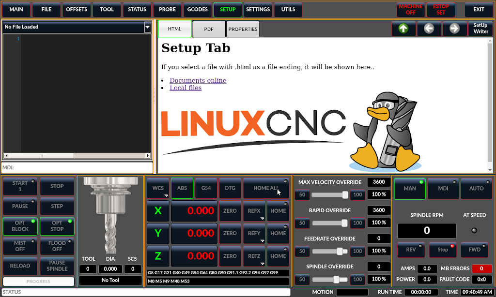

Es ist möglich, eine HTML- oder PDF-Datei (.html / .pdf-Endung) mit Einrichtungshinweisen zu laden, und diese werden auf der Registerkarte "Setup" angezeigt.
Wenn Sie ein G-Code-Programm laden und es eine HTML/PDF-Datei mit demselben Namen gibt, wird es automatisch geladen.
Einige Programme wie Fusion 360 und Aspire erstellen diese Dateien für Sie. Sie können auch Ihre eigenen HTML-Docs mit der enthaltenen SetUp Writer-Taste schreiben.
Es gibt drei Unterkarten (engl. tabs):
  • HTML - alle geladenen HTML-Seiten werden hier angezeigt. Die Navigations-Buttons funktionieren auf dieser Seite.
  • PDF - alle geladenen PDF Setup-Seiten werden hier angezeigt.
  • PROPERTIES - wenn ein Programm geladen wird, werden hier dessen G-Code Eigenschaften angezeigt.
Es gibt Navigations-Buttons für die HTML-Seite:
  • Der Pfeil nach oben führt Sie auf die Standard-HTML-Seite zurück.
  • Der linke Pfeil führt auf die vorherige HTML-Seite.
  • Der rechte Pfeil revidiert die Wirkung eines zuvor gedrückten Pfeils nach links.
Wenn Sie eine benutzerdefinierte Standard-HTML-Seite einbinden möchten, nennen Sie diese default_setup.html und legen Sie es in Ihren Konfigurationsordner.
In dieser Registerkarte können benutzerdefinierte QtVCP-Panels angezeigt werden, indem die Option EMBED_TAB_LOCATION auf tabWidget_setup gesetzt wird.
QtDragon Setup-Registerkarte
Abbildung 9. QtDragon - Beispiel für die Registerkarte Setup

18. Stile
Nahezu alle Aspekte des Erscheinungsbildes der Benutzeroberfläche sind über die Stylesheet-Datei QtDragon.qss konfigurierbar. Die Datei kann manuell oder über das Stylesheet-Dialog-Widget in der GUI bearbeitet werden. Um diesen Dialog aufzurufen, drücken Sie F12 im Hauptfenster. Neue Stile können vorübergehend angewendet und dann in einer neuen qss-Datei gespeichert werden, oder die aktuelle qss-Datei überschreiben.
QtDragon-Stile
Abbildung 10. QtDragon - Zwei Stil-Beispiele

20.1. Stylesheets
Stylesheets können für eine Vielzahl von Anpassungen genutzt werden, erfordern jedoch in der Regel Grundkenntnisse über die Namen der Widgets. Durch Drücken von F12 wird ein Stylesheet-Editor-Dialog geöffnet, in dem Änderungen geladen, getestet und gespeichert werden können.
Der Tab View Sheet ermöglicht die Auswahl und Anwendung eines Stylesheets, das QtDragon beim ersten Laden verwenden soll.
Mit der Schaltfläche Copy to Edit Tab kann das aktuelle Stylesheet in den Bearbeitungs-Tab kopiert werden.
Der Tab Edit Sheet erlaubt das Bearbeiten, Anwenden und Speichern von Änderungen am angezeigten Stylesheet.
QtDragon Stylesheet Editor
Manchmal sind diese Zeilen bereits vorhanden und können geändert werden, andernfalls müssen sie hinzugefügt werden.
Um zum Beispiel die DRO-Schriftart zu ändern (suchen diesem Eintrag und ändern des Namens der Schriftart):

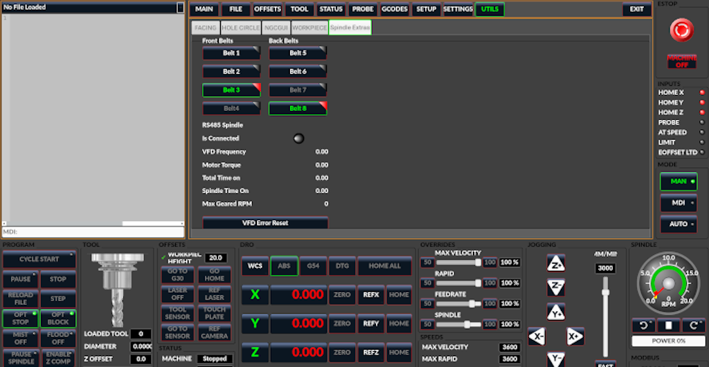

20.2. Qt Designer und Python-Code
Alle Aspekte der grafischen Benutzeroberfläche können über Qt Designer und/oder Python-Code vollständig angepasst werden.
Diese Fähigkeit ist in der QtVCP-Entwicklungsumgebung enthalten.
Die umfangreiche Verwendung von QtVCP-Widgets hält die Menge des erforderlichen Python-Codes auf ein Minimum und ermöglicht relativ einfache Änderungen.
Auf der LinuxCNC-Website finden Sie eine ausführliche Dokumentation über die Installation und Verwendung der QtVCP-Bibliotheken.
Siehe QtVCP für weitere Informationen zu QtVCP im allgemeinen.
Individuelle Anpassungen können hinzugefügt werden durch Spezialisierungen (engl. subclassing) in der handler Datei. Dies fügt Quellcode dem Original hinzu.
QtDragon kann auch QtVCPs rc-Datei verwenden, um kleinere python-Code-Änderungen vorzunehmen, ohne eine benutzerdefinierte Handler-Datei.
Siehe Bildschirmmasken anpassen für weitere Informationen zur Anpassung.
Einige Widget Anpassungen sind verfügbar für basic probe und versa probe.
QtDragon angepasst
Abbildung 11. QtDragon - Angepasster QtDragon
