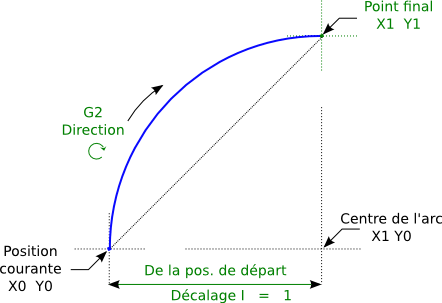

Calculer des arcs à la main peut être difficile. Il est possible de dessiner l’arc à l’aide d’un programme de DAO pour obtenir les coordonnées et les décalages. Garder à l’esprit les tolérances, il pourrait être nécessaire de modifier la précision de la DAO pour obtenir les résultats souhaités. Une autre option consiste à calculer les coordonnées et les décalages en utilisant des formules. Comme vous pouvez le voir sur la figure suivante un triangle peut être formé à partir de la position courante, de la position de fin et du centre de l’arc.
Sur la figure suivante, vous voyez que la position de départ est X0 Y0, la position finale est X1 Y1. La position du centre de l’arc est X1 Y0. Ceci donne un décalage de 1 depuis la position de départ sur l’axe X et 0 sur l’axe Y. Dans ce cas seul le décalage I est nécessaire.
Le G-code de cet exemple serait:
G0 X0 Y0
G2 X1 Y1 I1 F10 (arc en sens horaire dans le plan XY)
images/g2_fr.png
Figure 1. Exemple avec G2

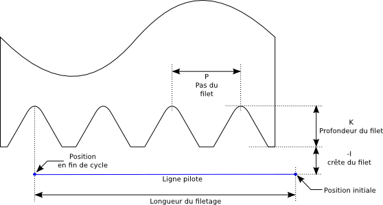

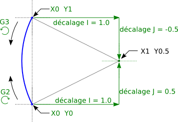

Dans cet autre exemple, nous pouvons voir les différences de décalages pour Y selon que nous faisons un mouvement G2 ou un mouvement G3. Pour le mouvement G2 la position de départ est en X0 Y0, alors que pour le mouvement G3 elle est en X0 Y1. Le centre de l’arc est en X1 Y0.5 pour les deux. Le décalage J du mouvement G2 est 0.5 alors que celui du mouvement G3 est -0.5.
G0 X0 Y0
G2 X0 Y1 I1 J0.5 F25 (arc en sens horaire dans le plan XY)
G3 X0 Y0 I1 J-0.5 F25 (arc en sens anti-horaire dans le plan XY)
images/g2-3_fr.png
Figure 2. Exemple avec G2-G3

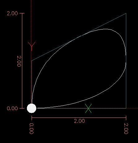

7. G5 Spline cubique
G5 X- Y- <I- J-> P- Q-
  • I - offset incrémental en X, du point de départ au premier point de contrôle
  • J - offset incrémental en Y, du point de départ au premier point de contrôle
  • P - offset incrémental en X, du point de départ au second point de contrôle
  • Q - offset incrémental en Y, du point de départ au second point de contrôle
G5 crée une B-spline cubique dans le plan XY avec les axes X et Y seuls. P et Q doivent être tous les deux spécifiés pour chaque commande G5.
Pour la première d’une série de commandes G5, I et J doivent être tous les deux spécifiés. Pour les commandes G5 suivantes de la série, soit I et J sont spécifiés tous les deux, soit aucun ne l’est. Si aucun n’est spécifié, la direction de départ de ce cube rejoindra automatiquement la direction de fin du cube précédent (comme si I et J étaient les négatifs des P et Q précédents).

9. G5.2 G5.3 Block NURBS
G5.2 <P-> <X- Y-> <L->
X- Y- <P->
G5.3
Attention
G5.2, G5.3 sont expérimentaux, il n’ont pas encore été testés totalement.
G5.2 est pour ouvrir un bloc de données définissant un NURBS et G5.3 pour fermer le bloc de données. Dans les lignes entre ces deux codes, les points de contrôle de la courbe sont définis avec deux éléments, leur poids relatif (P) et le paramètre (L) qui détermine l’ordre de la courbe.
Les coordonnées courantes, avant la premiére commande G5.2, est toujours prise comme premier point de contrôle du NURBS. Pour définir le poids pour le premier point de contrôle, premièrement programmer G5.2 P- sans donner X ni Y.
Le poids par défaut si P n’est pas spécifié est 1. L’ordre par défaut si L n’est pas spécifié est 3.
G5.2 Exemple
G0 X0 Y0 (mouvement en vitesse rapide)
F10 (set feed rate)
G5.2 P1 L3
     X0 Y1 P1
     X2 Y2 P1
     X2 Y0 P1
     X0 Y0 P2
G5.3
; Les mouvements en vitesse rapide montrent le même parcours sans le bloc NURBS
G0 X0 Y1
   X2 Y2
   X2 Y0
   X0 Y0
M2
Simple sortie NURBS
images/nurbs01.png

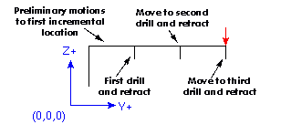

En mode de déplacements incrémentaux (G91), les valeurs X, Y, est R sont traitées comme des incréments depuis la position courante, Z est un incrément depuis la position de l’axe Z avant le mouvement impliquant l’axe Z. En mode de déplacements absolus, les valeurs de X, Y, R, et Z sont des positions absolues dans le système de coordonnées courant.

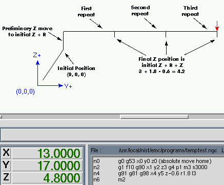

36.3. Répétition de cycle
Le mot L est facultatif et représente le nombre de répétitions. L=0 n’est pas permis. Si les fonctionnalités de répétition sont utilisées, elles le sont normalement en mode relatif, de sorte que la même séquence de mouvements se répète à plusieurs emplacements régulièrement espacés le long d’une ligne droite. Quand L>1 en mode relatif et XY comme plan courant, les positions X et Y sont déterminées en ajoutant les valeurs X et Y de la commande à celles de la position courante, pour le premier trajet ou ensuite, à celles de la position finale du précédent trajet, pour les répétitions. Ainsi, si vous programmez L10, vous obtiendrez 10 cycles. Le premier cycle sera la distance X, Y depuis la position d’origine. Les positions de R- et Z- ne changent pas durant toutes les répétitions. En mode absolu, L>1 signifie faire le même cycle à la même place plusieurs fois, omis, le mot L est équivalent à L=1. La valeur de L n’est pas sticky.

La hauteur du mouvement de retrait à la fin de chaque répétition (appelée plan de retrait dans les descriptions suivantes) est déterminée par le mode de retrait: retrait sur la position initiale de Z, si elle est au dessus de la valeur de R et que le mode de retrait est G98, OLD_Z, sinon, à la position de R. Voir la section sur les options du plan de retrait.

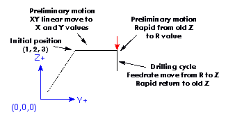

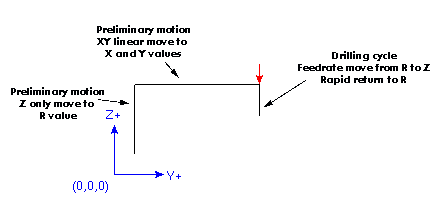

Le mouvement préliminaire est un ensemble de mouvements commun à tous les cycles de perçage.
Tout au début de l’exécution d’un cycle de perçage, si la position actuelle de Z est en dessous de la position de retrait R, l’axe Z va à la position R. Ceci n’arrive qu’une fois, sans tenir compte de la valeur de L.
En plus, au début du premier cycle et à chaque répétition, un ou deux des mouvements suivants sont faits:
  1. Un déplacement en ligne droite, parallèle au plan XY, vers le position programmée.
  2. Un déplacement en ligne droite, de l’axe Z seul vers la position de retrait R, si il n’est pas déjà à cette position R.

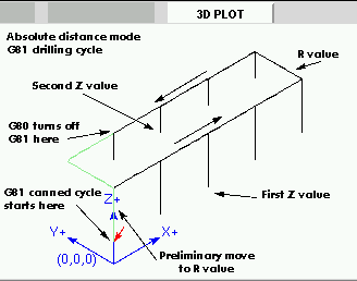

Exemple 1 avec G80:
G90 G81 X1 Y1 Z1.5 R2.8 (cycle de perçage en mode de déplacement absolu)
G80 (révoque G81)
G0 X0 Y0 Z0 (active les mouvements en vitesse rapide et déplace le
mobile en X0, Y0 et Z0)
L’exemple 1 produit les mêmes déplacements et le même état final de la machine que l’exemple suivant:
Exemple avec G0:
L’avantage du premier exemple est que la ligne du G80 révoque clairement le cycle G81. Avec ce premier programme, le programmeur doit revenir en mode mouvement avec G0, comme c’est fait sur la ligne suivante, ou tout autre mot G de mouvement.
Si un cycle de perçage n’est pas révoqué avec G80 ou un autre mot G de mouvement, le cycle de perçage attend de se répéter en utilisant la prochaine ligne de code contenant un ou plusieurs mots d’axe. Le fichier suivant perce (G81) un ensemble de huit trous, tel que montré sur l’image qui suit.
Exemple 2 avec G80:
N100 G90 G0 X0 Y0 Z0 (coordonnées d'origine)
N110 G1 X0 G4 P0.1
N120 G81 X1 Y0 Z0 R1 (cycle de perçage)
N130 X2
N140 X3
N150 X4
N160 Y1 Z0.5
N170 X3
N180 X2
N190 X1
N200 G80 (révocation du cycle G81)
N210 G0 X0 (mouvement en vitesse rapide)
N220 Y0
N230 Z0
N240 M2 (fin du programme)
Note
Noter que la position de Z change après les quatre premiers trous. C’est également un des rares cas dans lesquels les numéros de lignes sont présents, permettant d’envoyer le lecteur sur une ligne de code spécifique.
images/G81mult.png
L’utilisation du G80 de la ligne N200 est facultative puisqu’il y a un G0 sur la ligne suivante qui révoque le cycle G81. Mais utiliser G80, comme l’exemple 2 le montre, donne une meilleure lisibilité au programme. Sans ce G80, il ne serait pas aussi évident que tous les blocs compris entre N120 et N200 appartiennent au cycle de perçage.

Exemple 2: Supposons que la position courante soit, X1, Y2, Z3 dans le plan XY, la ligne de codes suivante est interprétée:
G91 G81 G98 X4 Y5 Z-0.6 R1.8 L3
Le mode de déplacements incrémentaux est appelé (G91), le plan de retrait est positionné sur OLD_Z (G98), l’appel du cycle de perçage G81 demande 3 répétitions du cycle. La valeur demandée de X est 4, la valeur demandée de Y est 5, la valeur demandée de Z est -0.6 et le retrait R est à 1.8. La position initiale de X sera 5 (1+4), la position initiale de Y sera 7 (2+5), le plan de retrait sera positionné sur 4.8 (1.8+3) et Z positionné sur 4.2 (4.8-0.6). OLD_Z est à 3.
Le premier mouvement en vitesse rapide le long de l’axe Z vers X1, Y2, Z4.8), puisque OLD_Z est inférieur au plan de retrait.
La première répétition produira 3 mouvements.
  1. Un déplacement en vitesse rapide, parallèle au plan XY vers X5, Y7, Z4.8
  2. Un déplacement en vitesse travail, parallèle à l’axe Z vers X5, Y7, Z4.2
  3. Un déplacement en vitesse rapide, parallèle à l’axe Z vers X5, Y7, Z4.8
La deuxième répétition produira 3 mouvements. La position de X est augmentée de 4 et passe à 9, la position de Y est augmentée de 5 et passe à 12.
  1. Un déplacement en vitesse rapide, parallèle au plan XY vers X9, Y12, Z4.8
  2. Un déplacement en vitesse travail, parallèle à l’axe Z vers X9, Y12, Z4.2
  3. Un déplacement en vitesse rapide, parallèle à l’axe Z vers X9, Y12, Z4.8
La troisième répétition produira 3 mouvements. La position de X est augmentée de 4 et passe à 13, la position de Y est augmentée de 5 et passe à 17.
  1. Un déplacement en vitesse rapide, parallèle au plan XY vers X13, Y17, Z4.8
  2. Un déplacement en vitesse travail, parallèle à l’axe Z vers X13, Y17, Z4.2
  3. Un déplacement en vitesse rapide, parallèle à l’axe Z vers X13, Y17, Z4.8
images/G81ex2.png
Exemple 3: G81 en position relative
Supposons maintenant que le premier g81 de la ligne de code soit exécuté, mais de (0, 0, 0) plutôt que de (1, 2, 3). G90 G81 G98 X4 Y5 Z1.5 R2.8 Depuis OLD_Z est inférieur à la valeur de R, il n’ajoute rien au mouvement, mais puisque la valeur initiale de Z est inférieure à la valeur spécifiée dans R, un premier mouvement de Z sera effectué durant le mouvement préliminaire.
images/G81.png
Exemple 4: G81 en absolu avec R > Z
Il s’agit de la trajectoire pour le second bloc de code de G81.
Cette trajectoire commence en (0, 0, 0), l’interpréteur ajoute les valeurs initiales Z0 et R 1.8 et déplace le mobile en vitesse rapide vers cet emplacement. Après ce premier déplacement initial de Z, la répétition fonctionne de manière identique à celle de l’exemple 3 avec le mouvement final de Z à 0.6 en dessous de la valeur de R.
images/G81a.png
Exemple 5: G81 en relatif avec R > Z
G90 G98 G81 X4 Y5 Z-0.6 R1.8
Puisque ce tracé commence en (X0, Y0, Z0), l’interpréteur ajoute R1.8 au Z0 initial et déplace le mobile en vitesse rapide à cet emplacement, comme dans l’exemple 4. Après ce mouvement initial à une hauteur Z0.6, le mouvement en vitesse rapide se terminera en X4 Y5. Alors la hauteur Z sera à 0.6 en dessous de la valeur de R. La fonction de répétition fera encore déplacer Z au même emplacement.
