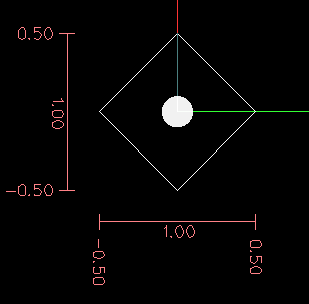

Par exemple: si vous avez le programme suivant, vous vous attendez à obtenir une trajectoire carré.
F100 G1 @.5 ^90
G91 @.5 ^90
@.5 ^90
@.5 ^90
@.5 ^90
G90 G0 X0 Y0 M2
Vous pouvez voir sur la figure suivante que la sortie n’est pas celle à laquelle vous vous attendiez, parce-que avons ajouté 0.5 à la distance de la position XY zéro à chaque début de ligne.
images/polar01.png
Figure 1. Spirale polaire

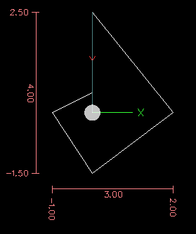

Le code suivant va produire notre modèle carré.
F100 G1 @.5 ^90
G91 ^90
^90
^90
^90
G90 G0 X0 Y0 M2
Comme vous pouvez le voir, en ajoutant seulement l’angle de 90 degrés à chaque ligne. La distance du point final est la même pour chaque ligne.
images/polar02.png
Figure 2. Carré polaire
