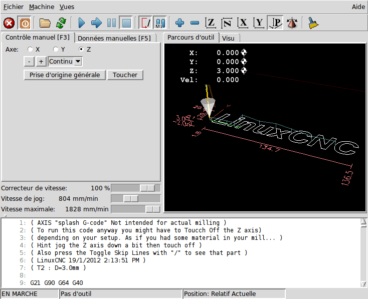

AXIS est une interface utilisateur graphique pour LinuxCNC, il offre un aperçu permanent du parcours de l’outil. Il est écrit en Python, utilise Tk et OpenGL pour afficher son interface graphique.
../user/images/axis_25_fr.png
Figure 1. Fenêtre d’AXIS
2. Commencer avec AXIS
Pour choisir AXIS comme interface graphique de LinuxCNC, éditez le fichier .ini et dans la section [DISPLAY] changez la ligne DISPLAY comme ceci:
DISPLAY = axis
Puis, lancez LinuxCNC et choisissez le fichier ini. La configuration simplifiée sim/axis.ini est déjà configurée pour utiliser AXIS comme interface graphique.
Quand AXIS démarre, une fenêtre telle que celle de la figure ci-dessus s’ouvre.

3. Eléments de la fenêtre d’AXIS
La fenêtre d’AXIS contient les éléments suivants:
  • Un espace d’affichage qui montre une pré-visualisation du fichier chargé (dans ce cas, axis.ngc), ainsi que la position courante du point programmé par la machine. Plus tard, cette zone affichera le parcours de l’outil déplacé par la machine, cette zone est appelée le parcours d’outil (backplot)
  • Une barre de menus, une barre d’outils, des curseurs et des onglets permettant d’effectuer différentes actions.
  • L’onglet Contrôle manuel, qui permet de faire des mouvements d’axe, de mettre la broche en rotation ou de l’arrêter, de mettre l’arrosage en marche ou de l’arrêter.
  • L’onglet Données manuelles (appelé aussi MDI), où les blocs de programme G-code peuvent être entrés et exécutés à la main, une ligne à la fois.
  • Les curseurs Correcteurs de vitesse, qui permettent d’augmenter ou de diminuer la vitesse de la fonction concernée.
  • Une zone de textes qui affiche le G-code du fichier chargé.
  • Une barre d'état qui affiche l'état de la machine. Dans cette capture d'écran, la machine est en marche, aucun outil n’est monté, la position affichée est relative à l’origine machine (par opposition à une position absolue) et actuelle (par opposition à une position commandée)

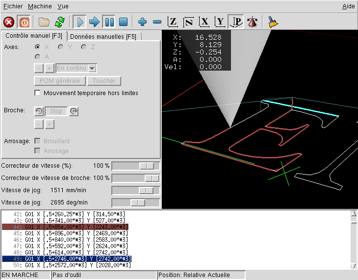

3.4. Zone texte d’affichage du programme
Un clic gauche sur une ligne du programme passe la ligne en surbrillance à la fois dans la zone texte et dans le parcours d’outil.
Quand le programme est lancé, la ligne en cours d’exécution est en surbrillance rouge. Si aucune ligne n’est sélectionnée par l’utilisateur, le texte défile automatiquement pour toujours laisser la ligne courante visible.
images/axis-currentandselected_fr.png
Figure 3. Ligne courante et ligne en surbrillance
