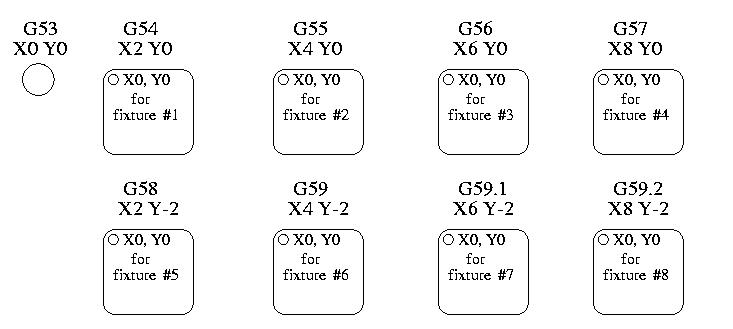

3. Décalages pièce (G54 à G59.3)
images/offsets.png
Exemple de décalages pour 8 ilots
Le décalage d’origine est utilisé pour séparer le point de référence de la pièce, de l’origine machine, créant ainsi un système de coordonnées (relatif), propre à chaque pièce et décalé du système de coordonnées machine (absolu). Il permet, entre autre, dans le cas de pièces multiples mais semblables, de créer en décalant ses origines, le système de coordonnées de chaque pièce, le programme restant le même. Un cas typique d’utilisation de cette fonctionnalité, pour usiner huit ilots identiques sur la même pièce, est illustré sur la figure ci-dessus.
