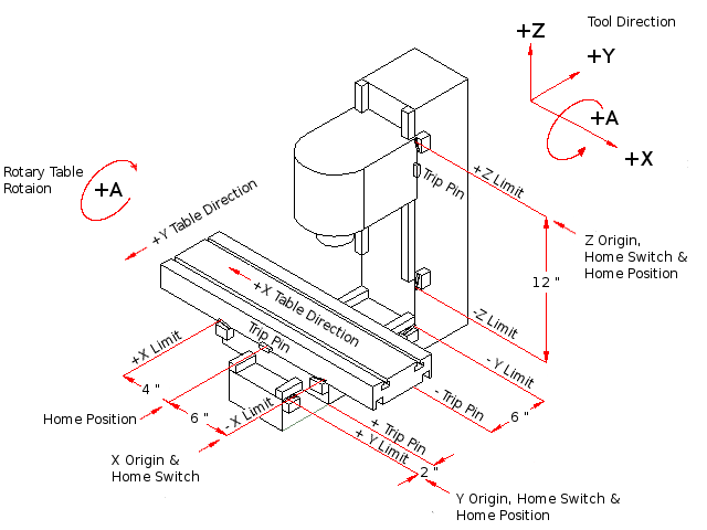

1. La configuration machine
Le dessin suivant montre les directions de déplacement de l’outil et la position des fins de course de limite sur une fraiseuse classique. Noter le diagramme cartésien représentant les directions de déplacement de l’outil (Tool Direction). La direction de déplacement de la table et en opposition du système de coordonnées cartésiennes. Le système de coordonnées cartésiennes représente le sens de déplacement de l’outil. C’est toujours les déplacements de l’outil qui doivent être programmés pour que l’outil se déplace dans les directions correctes par rapport au matériel.
Noter également la position des fins de course et le sens d’activation de leurs cames. Plusieurs combinaisons sont possibles, par exemple il est possible, à l’inverse du dessin, de placer un seul fin de course fixe au milieu de la table et deux cames mobiles pour l’actionner. Dans ce cas les limites seront inversées, +X sera à droite de la table et -X à gauche. Cette inversion ne change rien du point de vue du sens de déplacement de l’outil.
Le dessin suivant montre les directions de déplacement de l’outil et la position des fins de course de limite sur un tour classique.

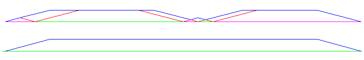

Dans la figure suivante la ligne bleue représente la vitesse machine actuelle. La ligne rouge représente la capacité d’accélération de la machine. La ligne horizontale sous chaque tracé est le mouvement planifié. Le tracé supérieur montre comment le planificateur de trajectoire ralenti la machine quand des petits mouvements sont rencontrés. Ceci pour rester dans les limites fixées par les paramètres d’accélération de la machine et être capable de s’arrêter exactement à la fin du prochain mouvement. Le tracé du bas montre l’effet du détecteur Naive Cam pour combiner les mouvements et fournir une amélioration conséquente dans le suivi de la vitesse programmée.
