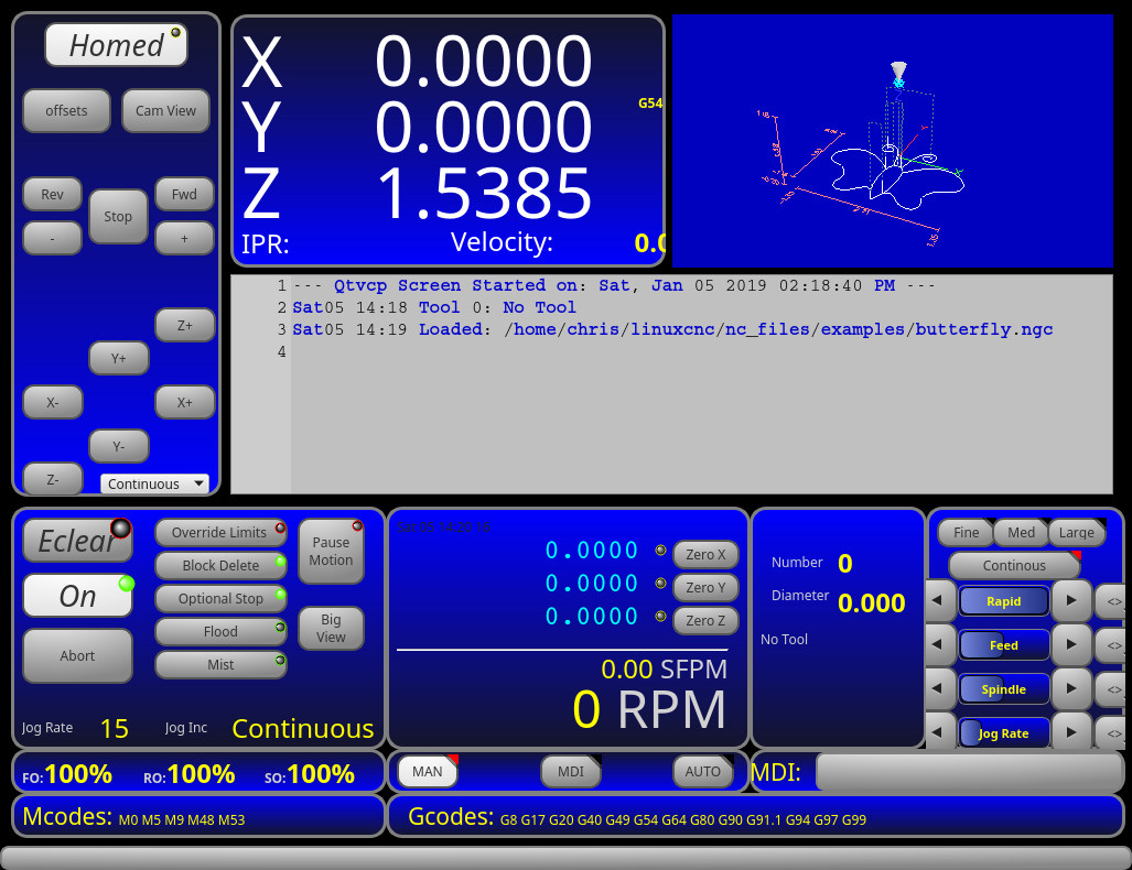

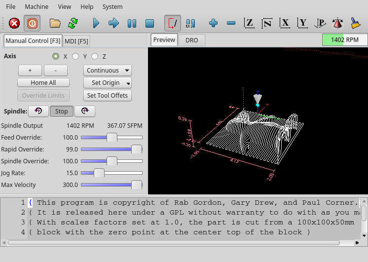

1. Schaukasten
Einige Beispiele für mit QtVCP erstellte Bildschirme und virtuelle Bedienfelder:

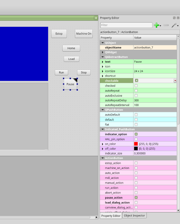

2.3. Qt Designer UI Datei
Eine Qt Designer-Datei ist eine Textdatei, die im XML-Standard organisiert ist und das Layout und die Widgets des Bildschirms beschreibt.
PyQt5 verwendet diese Datei, um die Anzeige zu erstellen und auf diese Widgets zu reagieren.
Der Qt Designer Editor macht es relativ einfach, diese Datei zu erstellen und zu bearbeiten.

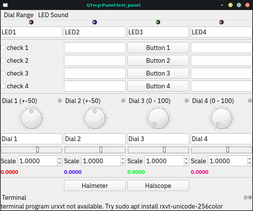

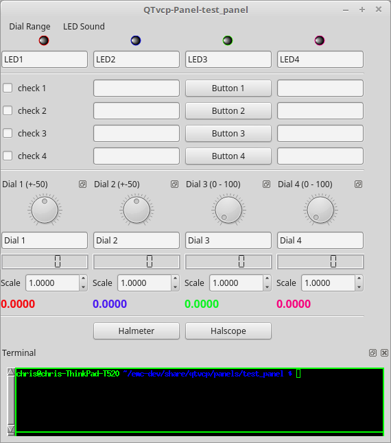

Geben Sie in einem Terminal qtvcp <return> ein, um eine Liste zu sehen:
test_panel -
Sammlung nützlicher Widgets zum Testen von HAL-Komponenten, einschließlich der Anzeige des LED-Zustands.
Abbildung 8. QtVCP HAL Test Integriertes Panel -

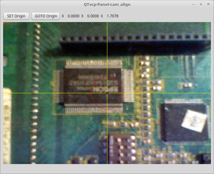

cam_align -
Ein Kameraanzeige-Widget für die Rotationsausrichtung.
Abbildung 9. cam_align – Kameraausrichtung VCP -

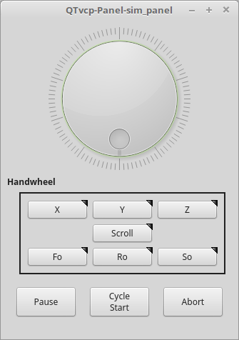

sim_panel -
A small control panel to simulate MPG jogging controls etc.
For simulated configurations.
Abbildung 10. QtVCP Sim Builtin Panel -

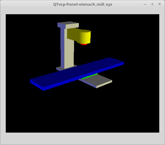

vismach_mill_xyz -
3D OpenGL view of a 3-axis milling machine.
Abbildung 11. QtVismach - 3-Axis Mill Builtin Panel

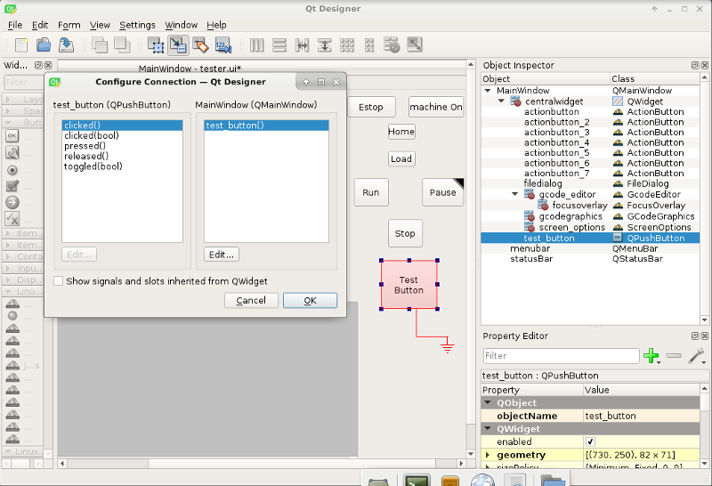

4.2. Holen Sie sich Qt Designer, um LinuxCNC-Widgets einzubinden
Zuerst müssen Sie den Qt Designer installieren.
Die folgenden Befehle sollten ihn zu Ihrem System hinzufügen, oder verwenden Sie Ihren Paketmanager, um dasselbe zu tun:
sudo apt-get install qttools5-dev-tools qttools5-dev libpython3-dev
qtvcp_plugin.py zum Qt Designer SuchpfadDann müssen Sie einen Link zu qtvcp_plugin.py in einem der Ordner hinzufügen, in denen Qt Designer suchen wird.
In einer RIP (engl. Abkürzung von "run in place", d.h. das Programm started dort wo es durch den Quellcode auch kompiliert wurde) Version von LinuxCNC wird qtvcp_plugin.py sein:

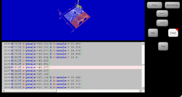

Ziehen Sie ein GCodeGraphics widget und ein GcodeEditor widget per Drag and Drop.
Platzieren Sie sie und ändern Sie die Größe, wie Sie es für richtig halten, und lassen Sie etwas Platz für Schaltflächen.
Fügen Sie dem Hauptfenster 7 Aktionsschaltflächen hinzu.
Wenn Sie auf die Schaltfläche (engl. button) doppelklicken, können Sie Text hinzufügen.
Bearbeiten Sie die Schaltflächenbeschriftungen für "Notaus" (engl. "E-stop"), "Maschine ein", Referenzpunkt (engl. "Home"), "Laden" (engl. "Load"), "Ausführen" (engl. "Run"), "Pause" und "Stopp".
Aktionsschaltflächen sind standardmäßig auf keine Aktion eingestellt, daher müssen wir die Eigenschaften für definierte Funktionen ändern. Sie können die Eigenschaften bearbeiten:
direkt im Eigenschaften-Editor auf der rechten Seite des Qt-Designers, oder
praktischerweise lassen sich durch einen Doppelklick mit der linken Maustaste auf die Schaltfläche ein Dialogfeld "Eigenschaften" aufrufen, was die Auswahl von Aktionen ermöglicht, wobei nur die für die Aktion relevanten Daten angezeigt werden.
Wir werden zunächst den bequemen Weg beschreiben:
Klicken Sie mit der rechten Maustaste auf die Schaltfläche Maschine ein (engl.machine on) und wählen Sie Aktionen festlegen (engl. set actions).
Wenn das Dialogfeld angezeigt wird, verwenden Sie die Combobox, um zu
MASCHINENSTEUERUNGEN - Maschine ein(engl.MACHINE CONTROLS - Machine On) zu navigieren. -
In diesem Fall gibt es keine Option für diese Aktion, also wählen Sie "OK".
Now the button will turn the machine on when pressed.
Und nun der direkte Weg mit dem Eigenschaftseditor von Qt Designer:
Wählen Sie die Schaltfläche "Maschine ein".
Gehen Sie zum Eigenschaftseditor auf der rechten Seite von Qt Designer.
Blättern Sie nach unten, bis Sie die Überschrift ActionButton finden.
Klicken Sie auf das Kontrollkästchen für die Aktion "Machine_on", das Sie in der Liste der Eigenschaften und Werte sehen.
Die Taste steuert nun das Ein- und Ausschalten der Maschine.
Machen Sie das Gleiche für alle anderen Schaltflächen und fügen Sie noch einen hinzu:
Bei der Schaltfläche "Home" müssen wir auch die Eigenschaft
joint_numberauf1ändern.
Dadurch wird der Controller angewiesen, alle Achsen und nicht nur eine bestimmte Achse zu referenzieren. -
Mit dem Button "Pause":
Unter der Überschrift
Indicated_PushButtonüberprüfen Sie dieIndicator_option. -
QAbstactButtonmarkieren Siecheckable.
.ui-Datei speichernDiesen Entwurf müssen wir dann als tester.ui im Ordner sim/qtvcp speichern.
We are saving it as tester as that is a file name that QtVCP recognizes and will use a built in handler file to display it.

6.2. Using Qt Designer to add Slots
When you have loaded your screen into Qt Designer, add a plain PushButton to the screen.
You could change the name of the button to something interesting like test_button.
There are two ways to edit connections - This is the graphical way.
There is a button in the top tool bar of Qt Designer for editing signals. After pushing it, if you click-and-hold on the button it will show an arrow (looks like a ground signal from electrical schematic).
Slide this arrow to a part of the main window that does not have widgets on it.
A Configure Connections dialog will pop up.
The list on the left are the available signals from the widget.
The list on the right are the available slots on the main window and you can add to it.
Pick the signal
clicked()- this makes the slots side available. -
Click Edit on the slots list.
A Slots/Signals of MainWindow dialog will pop up.
On the slots list at the top there is a + icon - click it.
You can now edit a new slot name.
Erase the default name
slot()and change it totest_button() -
Drücken Sie die Taste OK.
You’ll be back to the Configure Connections dialog.
Now you can select your new slot in the slot list.
Then press OK and save the file.
