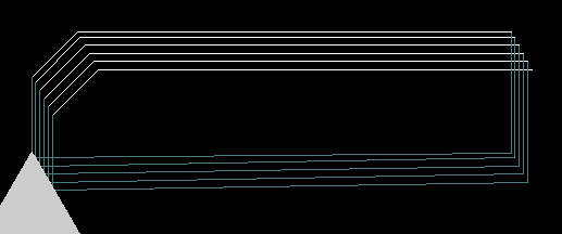

37. Ciclo de acabado del torno G70
G70 Q- <X-> <Z-> <D-> <E-> <P->
  • Q:el número de subrutina.
  • X - La posición X inicial, por defecto es la posición inicial.
  • Z - La posición Z inicial, por defecto es la posición inicial.
  • D - La distancia inicial del perfil, por defecto es 0.
  • E:la distancia final del perfil, por defecto es 0.
  • P - El número de pases para usar, por defecto es 1.
El ciclo G70 está diseñado para usarse después de la forma del perfil dado en la subrutina con el número Q se ha cortado con G71 o G72.
  1. Movimiento preliminar
    • Si se usan Z o X, movimiento rápido a esa posición está hecho. Esta posición también se usa entre cada pasada de acabado.
    • Entonces un movimiento rápido al inicio del perfil es ejecutado.
    • La ruta dada en Q- se sigue usando G1 y [gcode:g2-g3] comandos.
    • Si se requiere un próximo pase, hay otro rápido al intermedio ubicación, antes de que se realice un rápido al inicio del perfil.
    • Después de la pasada final, la herramienta se deja al final del perfil incluyendo E-.
  2. Pases múltiples La distancia entre el pase y el perfil final es (pase-1) * (D-E) / P + E. Donde pasar el número de pase y D, E y P son los números D / E / P.
  3. La distancia se calcula utilizando la posición inicial del ciclo, con una distancia positiva hacia este punto.
  4. Filete y chaflanes en el perfil. Es posible agregar filetes o chaflanes en el perfil, vea [gcode:g71-g72] para más detalles.

El ciclo fijo G76 se basa en el movimiento sincronizado del husillo G33. Para más información ver G33 Información técnica.
El programa de ejemplo g76.ngc muestra el uso del ciclo fijo G76, y se puede previsualizar y ejecutar en cualquier máquina usando la configuración sim/lathe.ini.
G76 Ejemplo
G0 Z-0.5 X0.2
G76 P0.05 Z-1 I-.075 J0.008 K0.045 Q29.5 L2 E0.045
En la figura, la herramienta está en la posición final después del ciclo G76 que está completado. Puede ver la ruta de entrada a la derecha desde Q29.5 y la ruta de salida a la izquierda desde la L2 E0.045. Las lineas blancas son los movimientos de corte.
Ejemplo G76
Figure 4. G76 Ejemplo
