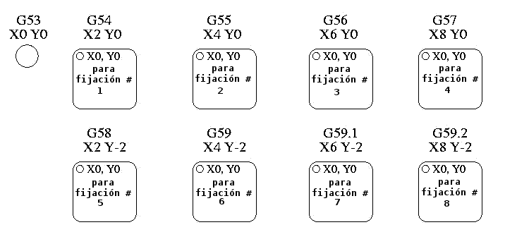

3. Sistemas de coordenadas
Ejemplo de sistemas de coordenadas
Figura 1. Ejemplo de sistemas de coordenadas
Desplazamientos del sistema de coordenadas
  • G54 - usa el sistema de coordenadas 1
  • G55 - usa el sistema de coordenadas 2
  • G56 - usa el sistema de coordenadas 3
  • G57 - usa el sistema de coordenadas 4
  • G58 - usa el sistema de coordenadas 5
  • G59 - usa el sistema de coordenadas 6
  • G59.1 - usar el sistema de coordenadas 7
  • G59.2 - usa el sistema de coordenadas 8
  • G59.3 - usa el sistema de coordenadas 9
Los offsets del sistema de coordenadas se utilizan para desplazar cada sistema de coordenadas desde el Sistema de Coordenadas de la Máquina. Esto permite que el código G se programe para piezas iguales sin importar la ubicación de la pieza en la máquina. El uso de offsets del sistema de coordenadas le permitirán mecanizar piezas en múltiples ubicaciones con el mismo código G.
Los valores de los offsets se almacenan en el archivo VAR solicitado por el archivo INI durante el inicio de LinuxCNC.
En el esquema de archivo VAR, el primer número de variable almacena el desplazamiento X, el segundo, el desplazamiento Y, y así sucesivamente para los nueve ejes. Hay juegos numerados así para cada uno de los offsets de sistema de coordenadas.
Cada una de las interfaces gráficas tiene una forma de establecer valores para estos offsets. También puede establecer estos valores editando el propio archivo VAR y reinicializando luego LinuxCNC para que lea los nuevos valores. Sin embargo, esta no es la forma recomendada. El uso de G10, G52, G92, G28.1, etc. son mejores formas de establecer las variables.
