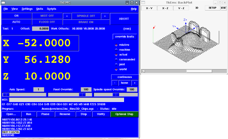

TkLinuxCNC ist eines der ersten grafischen Front-Ends für LinuxCNC. Es ist in Tcl geschrieben und verwendet das Tk-Toolkit für die Anzeige. Es ist in Tcl geschrieben und daher sehr portabel (es läuft auf einer Vielzahl von Plattformen). Ein separates Backplot-Fenster kann wie abgebildet angezeigt werden.
TkLinuxCNC-Fenster
Abbildung 1. TkLinuxCNC-Fenster

3. Elemente des TkLinuxCNC-Fensters
Das TkLinuxCNC-Fenster enthält die folgenden Elemente:
  • Eine Menüleiste, über die Sie verschiedene Aktionen ausführen können.
  • Eine Reihe von Tasten, mit denen Sie den aktuellen Arbeitsmodus, die Start-/Stoppspindel und andere relevante E / A ändern können
  • Statusleiste für verschiedene Offset-bezogene Anzeigen
  • Koordinatenanzeigebereich
  • Eine Reihe von Schiebereglern zur Steuerung von Jogginggeschwindigkeit, Vorschub-Override und Spindeldrehzahl-Override, mit denen Sie diese Einstellungen erhöhen oder verringern können
  • Textfeld für die manuelle Dateneingabe MDI
  • Statusleiste mit aktiven G-Codes, M-Codes, F- und S-Wörtern
  • Schaltflächen für Interpreter
  • Ein Textfeld, das die G-Code der geladenen Datei anzeigt

3.3. Koordinatenanzeigebereich
Der Hauptteil der Anzeige zeigt die aktuelle Position des Werkzeugs an. Die Farbe der Positionsanzeige hängt vom Zustand der Achse ab. Wenn die Achse nicht referenziert ist, wird die Achse in gelber Schrift angezeigt. Sobald sie referenziert ist, wird sie in grüner Schrift angezeigt. Wenn es einen Fehler mit der aktuellen Achse TkLinuxCNC werden rote Buchstaben verwendet, um anzuzeigen, dass. (zum Beispiel, wenn eine Hardware-Endschalter ausgelöst wird).
Um diese Zahlen richtig zu interpretieren, beachten Sie die Optionsfelder auf der rechten Seite. Ist die Position "Maschine", dann ist die angezeigte Zahl im Maschinenkoordinatensystem. Bei der Option "Relativ" wird die Zahl im Offset-Koordinatensystem angezeigt. Weiter unten können Sie zwischen "actual" und "commanded" wählen. Ist" bezieht sich auf die Rückmeldung von den Messgeräten (wenn Sie eine Servomaschine haben), und "Soll" bezieht sich auf den Positionsbefehl, der an die Motoren gesendet wird. Diese Werte können sich aus verschiedenen Gründen unterscheiden: Schleppfehler, Totzone, Encoderauflösung oder Schrittweite. Wenn Sie beispielsweise eine Bewegung mit X 0,0033 auf Ihrer Fräsmaschine befehlen, aber ein Schritt Ihres Schrittmotors 0,00125 beträgt, dann ist die befohlene Position 0,0033, aber die tatsächliche Position ist 0,0025 (2 Schritte) oder 0,00375 (3 Schritte).
Mit einer weiteren Reihe von Optionsfeldern können Sie zwischen "Gelenk-" und "Weltansicht" wählen. Diese sind bei normalen Maschinen (z. B. triviale Kinematik) wenig sinnvoll, helfen aber bei Maschinen mit nicht-trivialer Kinematik wie Robotern oder Stewart-Plattformen. (Sie können mehr über Kinematik im Integrator-Handbuch lesen).
Backplot
Wenn sich die Maschine bewegt, hinterlässt sie eine Spur, den so genannten Backplot. Sie können das Backplot-Fenster starten, indem Sie Ansicht→Backplot wählen.

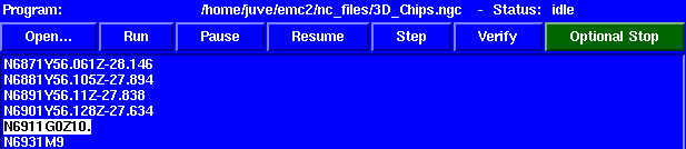

Bedientasten
Die Buttons im unteren Teil von TkLinuxCNC werden verwendet, um die Ausführung eines Programms zu steuern:
+ * Öffnen (engl. open), um ein Programm zu laden, * Überprüfen (engl. verify) um es auf Fehler zu überprüfen, * Ausführen (engl. run), um den eigentlichen Schneidevorgang zu starten, * Pause, um es während des Laufens anzuhalten, * Fortsetzen (engl. resume), um ein bereits angehaltenes Programm wieder aufzunehmen, * Schritt (engl. step), um eine Zeile im Programm voranzubringen und * Optional Stop zum Umschalten des optionalen Stop-Schalters (wenn die Schaltfläche grün ist, wird die Programmausführung bei jedem M1-Ereignis angehalten).
Anzeigebereich des Textprogramms
Wenn das Programm läuft, wird die Zeile, die gerade ausgeführt wird, weiß hervorgehoben. Die Textanzeige scrollt automatisch, um die aktuelle Zeile anzuzeigen.
