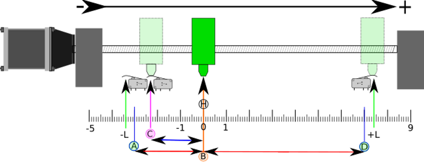

3. Separater Home-Schalter Beispiel-Layout
Dieses Beispiel zeigt minimale und maximale Endschalter mit einem separaten Home-Schalter.
A ist die negative weiche Grenze
B ist die Koordinate der G53-Maschinen-Ursprung
C ist der Auslösepunkt des Referenzschalters
D ist die positive weiche Grenze
H ist die finale Ausgangsposition (HOME) = 0 Einheiten
Die -L und +L sind die Auslösepunkte der Endschalter
A<->B ist die negative weiche Grenze (MIN_LIMITS) = -3 Einheiten
B<->C ist der Home_Offset (HOME_OFFSET) = -2,3 Einheiten
B<->D ist die positive weiche Grenze (MAX_LIMITS) = 7 Einheiten
A<->D ist der gesamte Weg = 10 Einheiten
Der Abstand zwischen den Endschaltern und Soft Limits (-L<->A und D<-+L) wird in diesem Beispiel vergrößert

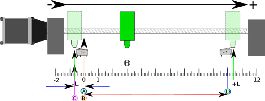

4. Gemeinsamer End-/Hauptschalter Beispiel-Layout
Dieses Beispiel zeigt einen maximalen Endschalter und einen kombinierten minimalen End-/Referenzschalter.
A ist die negative weiche Grenze.
B ist die Koordinate der G53-Maschinen-Ursprung.
C ist der Auslösepunkt des Referenzschalters, der gemeinsam mit dem (-L) minimalen Grenzwertauslöser verwendet wird.
D ist die positive weiche Grenze.
H ist die endgültige Ausgangsposition (HOME) = 3 Einheiten.
Die -L und +L sind die Auslösepunkte der Endschalter.
A<->B ist die negative weiche Grenze (MIN_LIMITS) = 0 Einheiten.
B<->C ist der Home_Offset (HOME_OFFSET) = -0,7 Einheiten.
B<->D ist die positive weiche Grenze (MAX_LIMITS) 10 Einheiten.
A<->D ist der gesamte Weg = 10 Einheiten.
Der Abstand zwischen den Endschaltern und den Soft Limits (-L<->A und D<->+L) wird in diesem Beispiel vergrößert.

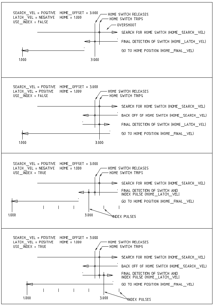

5. Referenzfahrt Abfolge
There are four possible homing sequences defined by the sign of HOME_SEARCH_VEL and HOME_LATCH_VEL, along with the associated configuration parameters as shown in the following table. Two basic conditions exist, HOME_SEARCH_VEL and HOME_LATCH_VEL are the same sign or they are opposite signs. For a more detailed description of what each configuration parameter does, see the following section.
