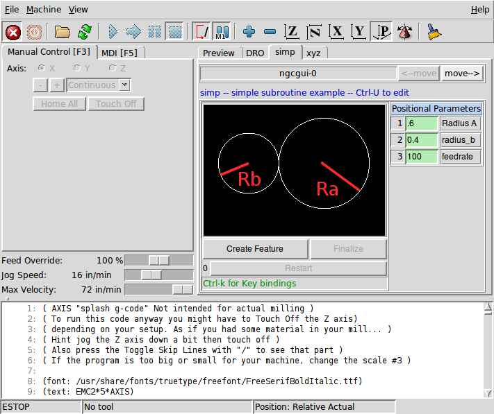

Abbildung 1. NGCGUI eingebettet in AXIS

  • NGCGUI ist eine Tcl-Anwendung zur Arbeit mit Unterroutinen. Es ermöglicht Ihnen, eine Konversationsschnittstelle mit LinuxCNC zu haben. Sie können die Unterroutinen in der Reihenfolge organisieren, in der Sie sie ausführen und die Unterroutinen in einer Datei für ein vollständiges Teileprogramm verketten müssen.
  • NGCGUI kann als eigenständige Anwendung ausgeführt oder in mehrere Registerkarten in der AXIS GUI eingebettet werden.
  • PyNGCGUI is an alternate, Python implementation of NGCGUI.
  • PyNGCGUI kann als eigenständige Anwendung laufen oder als Registerkarte (mit einem eigenen Satz von mehreren Unterprogramm-Registerkarten) in jede GUI eingebettet werden, die eine Einbettung der GladeVCP-Anwendungen AXIS, Touchy, Gscreen und GMOCCAPY unterstützt.

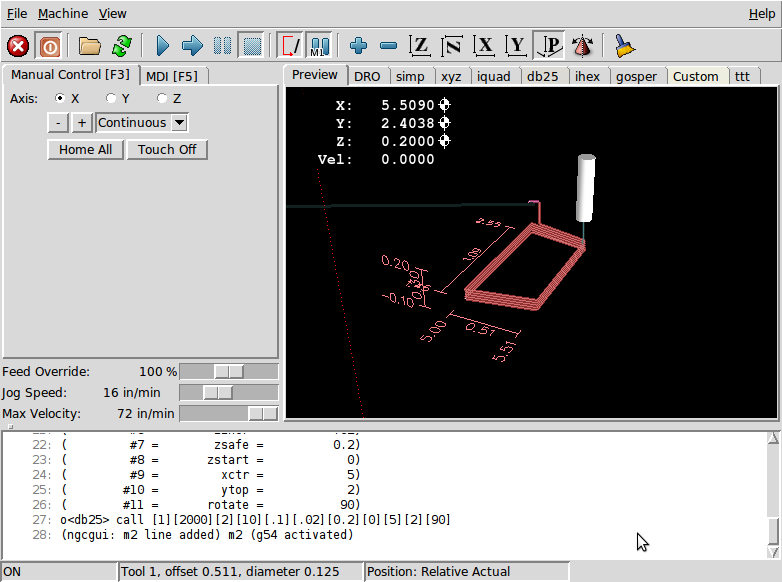

Um eine Demonstration zu versuchen, wählen Sie eine Sim-Konfiguration und starten Sie das LinuxCNC-Programm.
Wenn Sie die AXIS GUI verwenden, drücken Sie auf "Notaus" (engl. E-Stop) images/tool_estop.png und dann auf "Machine Power" images/tool_power.png und dann auf "Refefernzierfahrt aller Achsen" (engl. Home All). Wählen Sie eine NGCGUI-Registerkarte, füllen Sie alle leeren Felder mit sinnvollen Werten aus und drücken Sie auf "Feature anlegen" (engl. create feature) und dann auf "Finalize". Drücken Sie abschließend auf die Schaltfläche "Ausführen" images/tool_run.png , um die Ausführung zu beobachten. Experimentieren Sie, indem Sie mehrere Merkmale und Merkmale aus verschiedenen Registerkarten erstellen.

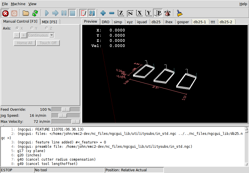

Um mehrere Unterprogramme zu erstellen, die in einer einzigen Datei zusammengefasst sind, gehen Sie zu jeder Registerkarte, füllen Sie die Leerstellen aus und drücken Sie "Feature erstellen". Drücken Sie nun auf "Abschließen" und beantworten Sie die Aufforderung zum Erstellen von
Andere GUIs haben eine ähnliche Funktionalität, aber die Schaltflächen und Namen können unterschiedlich sein.

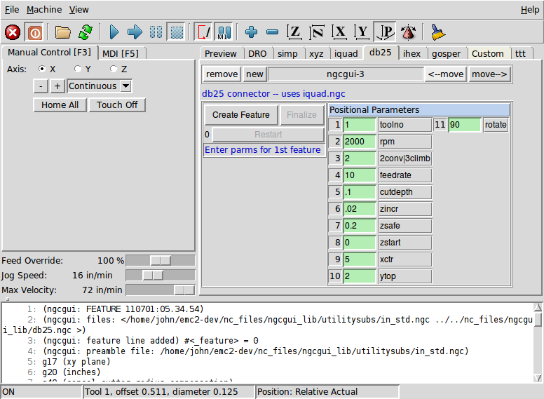

4.1. Eigenständiges NGCGUI
Zur Verwendung geben Sie in ein Terminal ein:
ngcgui --help
Usage:
  ngcgui --help | -?
  ngcgui [Options] -D <nc-Dateien Verzeichnisname>
  ngcgui [Options] -i <LinuxCNC INI Dateiname>
  ngcgui [Options]
Optionen:
  [-S subroutine_file]
  [-p preamble_file]
  [-P postamble_file]
  [-o output_file]
  [-a autosend_file] (automatisches Senden an AXIS Standard:auto.ngc)
  [--noauto] (keine automatische Übertragung an AXIS)
  [-N | --nom2] (kein m2-Terminator (% verwenden))
  [--font [big|small|fontspec]] (Voreinstellung: "Helvetica -10 normal")
  [--horiz|--vert] (Voreinstellung: --horiz)
  [--cwidth comment_width] (Breite des Kommentarfeldes)
  [--vwidth varname_width] (Breite des Feldes varname)
  [--quiet] (weniger Kommentare in der Ausgabedatei)
  [--noiframe] (Voreinstellung: Rahmen zeigt Bild an)
Anmerkung
Als eigenständige Anwendung bearbeitet NGCGUI eine einzelne Unterprogrammdatei, die mehrfach aufgerufen werden kann. Mehrere eigenständige NGCGUI-Anwendungen können unabhängig voneinander gestartet werden.

7. DB25 Beispiel
The following shows the DB25 subroutine. In the first photo you see where you fill in the blanks for each variable.
images/ngcgui-db25-1.png
Dieses Foto zeigt den Backplot der DB25-Subroutine.
images/ngcgui-db25-2.png
Dieses Foto zeigt die Verwendung der neuen Schaltfläche und der benutzerdefinierten Registerkarte zur Erstellung von drei DB25-Ausschnitten in einem Programm.
images/ngcgui-db25-3.png
8. Erstellen eines Unterprogramms
  • Um ein Unterprogramm für die Verwendung mit NGCGUI zu erstellen, müssen der Dateiname und der Name des Unterprogramms identisch sein.
  • Die Datei muss sich in dem Unterverzeichnis befinden, auf das in der INI-Datei verwiesen wird.
  • In der ersten Zeile kann ein Kommentar des Typs info: stehen
  • Das Unterprogramm muss von den Tags sub und endsub umgeben sein.
  • Die verwendeten Variablen müssen nummerierte Variablen sein und dürfen keine Nummer überspringen.
  • Kommentare und Voreinstellungen können enthalten sein.
Unterprogramm-Skelett Beispiel
(info: simp -- simple exemple de sous-programme -- Ctrl-U pour éditer)
o<simp> sub
  #<ra> = #1 (=.6 Rayon A) ;Beispiel für einen Parameter mit einem Kommentar
  #<radius_b> = #2 (=0.4) ;Beispiel für einen Parameter ohne Kommentar
  #<feedrate> = #3 (Feedrate) ;Beispiel für einen Parameter ohne Voreinstellung
  g0x0y0z1
  g3 i#<ra> f#<feedrate>
  g3 i[0-#<Radius_b>]
o<simp> endsub
