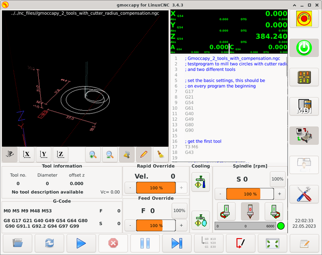

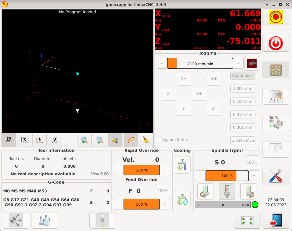

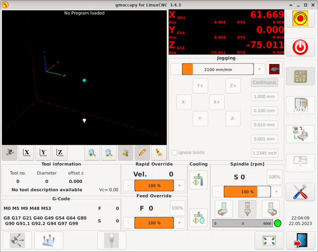

Sie erhalten einen ähnlichen Bildschirm wie den folgenden (das Design kann je nach Ihrer Konfiguration variieren):

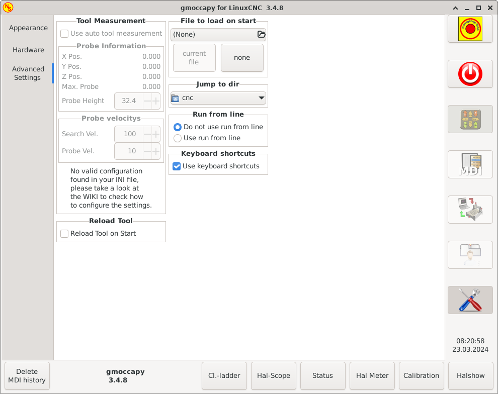

Es gibt eigentlich nicht viel zu konfigurieren, um GMOCCAPY auszuführen, aber es gibt einige Punkte, die Sie beachten sollten, wenn Sie alle Funktionen der GUI nutzen wollen.
Sie werden eine Reihe von Simulationskonfigurationen (INI-Dateien) finden, die nur die Grundlagen zeigen:

4.1. Die DISPLAY-Sektion
[DISPLAY] DISPLAY = gmoccapy PREFERENCE_FILE_PATH = gmoccapy_preferences MAX_FEED_OVERRIDE = 1.5 MAX_SPINDLE_OVERRIDE = 1.2 MIN_SPINDLE_OVERRIDE = 0.5 DEFAULT_SPINDLE_SPEED = 500 LATHE = 1 BACK_TOOL_LATHE = 1 PROGRAM_PREFIX = ../../nc_files/
DISPLAY = gmoccapy - Damit wird LinuxCNC angewiesen, GMOCCAPY zu verwenden.
PREFERENCE_FILE_PATH - Gives the location and name of the preferences file to be used. In most cases this line will not be needed, it is used by GMOCCAPY to store your settings of the GUI, like themes, DRO units, colors, and keyboard settings, etc., see settings page for more details.
AnmerkungIf no path or file is given, GMOCCAPY will use as default <your_machinename>.pref, if no machine name is given in your INI File it will use gmoccapy.pref. The file will be stored in your config directory, so the settings will not be mixed if you use several configs. If you only want to use one file for several machines, you need to include PREFERENCE_FILE_PATHin your INI. -
MAX_FEED_OVERRIDE = 1.5 - Sets the maximum feed override, in the example given, you will be allowed to override the feed by 150%.
AnmerkungWenn kein Wert angegeben wird, so wird er auf 1,0 gesetzt. -
MIN_SPINDLE_OVERRIDE = 0.5 and MAX_SPINDLE_OVERRIDE = 1.2 - Will allow you to change the spindle override within a limit from 50% to 120%.
AnmerkungIf no values are given, MIN will be set to 0.1 and MAX to 1.0. -

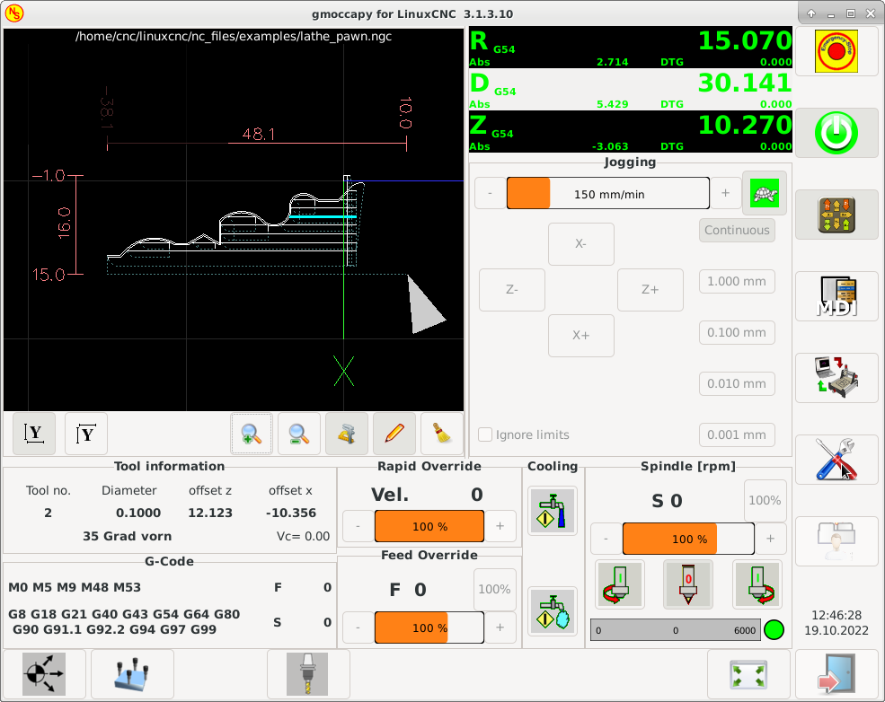

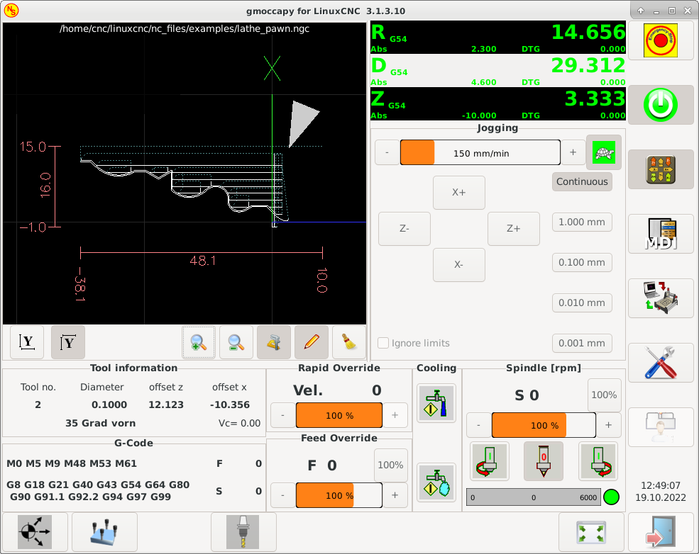

LATHE = 1 - Set the screen layout to control a lathe.
BACK_TOOL_LATHE = 1 - Is optional and will switch the X axis in a way you need for a back tool lathe. Also the keyboard shortcuts will react in a different way. It is allowed with GMOCCAPY to configure a lathe also with additional axes, so you may use also a XZCW config for a lathe.
TippSiehe auch den Abschnitt speziell zu Drehmaschinen. -
PROGRAM_PREFIX = ../../nc_files/ - Is the entry to tell LinuxCNC/GMOCCAPY where to look for the NGC files.
AnmerkungIf not specified, GMOCCAPY will look in the following order for NGC files: First linuxcnc/nc_filesand then the users home directory. -
DEFAULT_SPINDLE_SPEED - Start value for "Starting RPM" if value not present in preferences file or file is not present. Will have no effect with valid preferences file.
MIN_ANGULAR_VELOCITY - Sets the minimal jog velocity of the machine for rotary axes.
MAX_ANGULAR_VELOCITY - Sets the maximal jog velocity of the machine for rotary axes.
DEFAULT_ANGULAR_VELOCITY - Sets the default jog velocity of the machine for rotary axes.

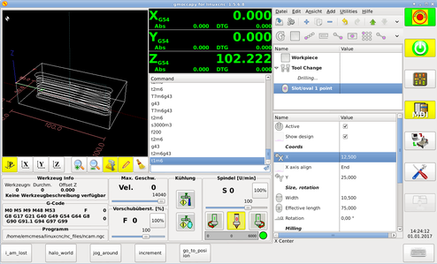

4.3. Makro-Buttons
You can add macros to GMOCCAPY, similar to Touchy’s way. A macro is nothing else than a NGC file. You are able to execute complete CNC programs in MDI mode by just pushing one button. To do so, you first have to specify the search path for macros:
This sets the path to search for macros and other subroutines. Several subroutine paths can be separated ":".
Dann müssen Sie nur noch einen Abschnitt wie diesen hinzufügen:
[MACROS] MACRO = i_am_lost MACRO = hello_world MACRO = jog_around MACRO = increment xinc yinc MACRO = go_to_position X-pos Y-pos Z-pos
Dann müssen Sie die entsprechenden NGC-Dateien bereitstellen, die diesen Regeln entsprechen müssen:
Der Name der Datei muss genau dem in der Makrozeile angegebenen Namen entsprechen, nur mit der Erweiterung ".ngc" (Groß- und Kleinschreibung beachten).
Die Datei muss ein Unterprogramm enthalten: O<i_am_lost> sub, der Name des Unterprogramms muss genau (Groß-/Kleinschreibung beachten) mit dem Namen des Makros übereinstimmen.
Die Datei muss mit einem endsub O<i_am_lost> endsub gefolgt von einem M2-Befehl enden.
Die Dateien müssen in einem Ordner abgelegt werden, der in Ihrer INI-Datei durch SUBROUTINE_PATH im Abschnitt RS274NGC angegeben ist
Der Code zwischen sub und endsub wird durch Betätigen der entsprechenden Makrotaste ausgeführt.
Anmerkung
A maximum of 16 macros will be shown in the GUI. Due to space reasons you may need to click on an arrow to switch the page and display hidden macro buttons. The macro buttons will be displayed in the order of the INI entries. It is no error placing more than 16 macros in your INI file, they will just not be shown. |
Anmerkung
You will find the sample macros in a folder named macros placed in the GMOCCAPY sim folder. If you have given several subroutine paths, they will be searched in the order of the given paths. The first file found will be used. |
GMOCCAPY akzeptiert auch Makros, die nach Parametern wie den folgenden fragen:
[MACROS] MACRO = go_to_position X-pos Y-pos Z-pos
Die Parameter müssen durch Leerzeichen getrennt werden. Dieses Beiaspiel ruft eine Datei "go_to_position.ngc" mit dem folgenden Inhalt auf:
; Testdatei "go to position" (engl. für geh' zur Position) ; fährt die Maschine zu einer bestimmten Position O<go_to_position> sub G17 G21 G54 G61 G40 G49 G80 G90 ;#1 = <X-Pos> ;#2 = <Y-Pos> ;#3 = <Z-Pos> (DBG, wird jetzt die Maschine zu X = #1 , Y = #2 , Z = #3 bewegen) G0 X #1 Y #2 Z #3 O<go_to_position> endsub M2
Nach dem Drücken der Taste Makro ausführen werden Sie aufgefordert, die Werte für X-pos Y-pos Z-pos einzugeben, und das Makro wird nur ausgeführt, wenn alle Werte angegeben wurden.

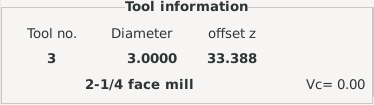

box_tool_and_code_info (will hide the Tool information and G-code frames and introduce your glade file here (3))
box_tool_info (will hide the Tool information frame and introduce your glade file here)

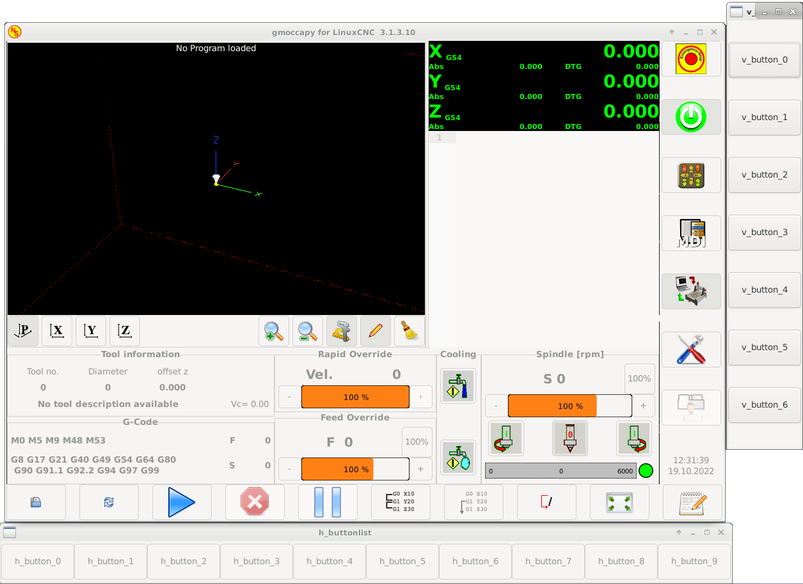

5.1. Right and Bottom Button Lists
The screen has two main button lists, one on the right side an one on the bottom. The right handed buttons will not change during operation, but the bottom button list will change very often. The buttons are count from up to down and from left to right beginning with 0.
Anmerkung
The pin names have changed in GMOCCAPY 2 to order them in a better way. |
The pins for the right (vertical) buttons are:
gmoccapy.v-button.button-0 (bit IN)
gmoccapy.v-button.button-1 (bit IN)
gmoccapy.v-button.button-2 (bit IN)
gmoccapy.v-button.button-3 (bit IN)
gmoccapy.v-button.button-4 (bit IN)
gmoccapy.v-button.button-5 (bit IN)
gmoccapy.v-button.button-6 (bit IN)
For the bottom (horizontal) buttons they are:
gmoccapy.h-button.button-0 (bit IN)
gmoccapy.h-button.button-1 (bit IN)
gmoccapy.h-button.button-2 (bit IN)
gmoccapy.h-button.button-3 (bit IN)
gmoccapy.h-button.button-4 (bit IN)
gmoccapy.h-button.button-5 (bit IN)
gmoccapy.h-button.button-6 (bit IN)
gmoccapy.h-button.button-7 (bit IN)
gmoccapy.h-button.button-8 (bit IN)
gmoccapy.h-button.button-9 (bit IN)
As the buttons in the bottom list will change according to the mode and other influences, the hardware buttons will activate the displayed functions. So you don’t have to take care about switching functions around in HAL, because that is done completely by GMOCCAPY!
Bei einer dreiachsigen XYZ-Maschine reagieren die HAL-Pins wie in den folgenden drei Tabellen dargestellt:
| Pin | Manual Mode | MDI Mode | Auto Mode |
open homing button |
macro_0 oder nichts |
open file |
Offenes Touch-Off-Krims |
macro_1 oder nichts |
reload program |
macro_2 oder nichts |
run |
open tool dialogs |
macro_3 oder nichts |
stop |
macro_4 oder nichts |
pause |
macro_5 oder nichts |
step by step |
macro_6 oder nichts |
run from line if enabled in settings, otherwise Nothing |
macro_7 oder nichts |
optional blocks |
full-size preview |
macro_8 or switch page to additional macros |
full-size preview |
exit if machine is off, otherwise no reaction |
open keyboard or abort if macro is running |
Code bearbeiten |
| Pin | Settings Mode | Homing Mode | Touch-Off-Modus |
delete MDI history |
edit offsets |
home all |
touch X |
touch Y |
home x |
touch Z |
open classic ladder |
home y |
öffnen von HAL-scope |
home z |
HAL-Status öffnen |
zero G92 |
open HAL meter |
HAL-Kalibrierung öffnen |
unhome all |
set selected |
öffnen von HAL-show |
back |
back |
| Pin | Tool Mode | Edit Mode | Select File |
delete tool(s) |
go to home directory |
new tool |
reload file |
one directory level up |
Werkzeugtabelle neu laden |
speichern |
Änderungen übernehmen |
speichern unter |
move selection left |
change tool by number T? M6 |
move selection right |
set tool by number without change M61 Q? |
jump to directory as set in settings |
change tool to the selected one |
new file |
select / ENTER |
Werkzeugberührung in Z |
show keyboard |
back |
back |
back |
Wir haben also 67 Reaktionen mit nur 10 HAL-Pins!

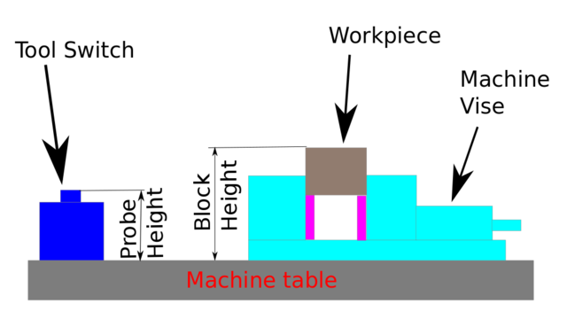

It might be also a good idea to take a look at the tool measurement video, see tool measurement related videos.
Tool Measurement in GMOCCAPY is done a little bit different to many other GUIs. You should follow these steps:
Touch off your workpiece in X and Y.
Messen Sie die Höhe Ihres Blocks von der Basis, an der sich Ihr Werkzeugschalter befindet, bis zur Oberseite des Blocks (einschließlich Spannfutter usw.).
Drücken Sie die Taste Blockhöhe und geben Sie den Messwert ein.
Gehen Sie in den Automatikmodus und starten Sie Ihr Programm.
Hier ist eine kleine Skizze:
With the first given tool change the tool will be measured and the offset will be set automatically to fit the block height. The advantage of the GMOCCAPY way is, that you do not need a reference tool.
Anmerkung
Your program must contain a tool change at the beginning! The tool will be measured, even it has been used before, so there is no danger, if the block height has changed. There are several videos showing the way to do that on YouTube. |

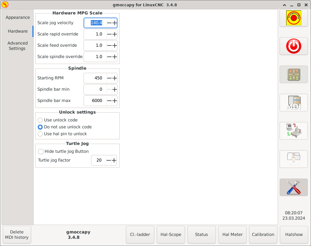

7.2. Hardware
For the different HAL pins to connect MPG wheels to, you may select individual scales to be applied. The main reason for this was my own test to solve this through HAL connections, resulting in a very complex HAL file. Imagine a user having an MPG Wheel with 100 ppr and he wants to slow down the max. vel. from 14000 to 2000 mm/min, that needs 12000 pulses, resulting in 120 turns of the wheel! Or an other user having a MPG Wheel with 500 ipr and he wants to set the spindle override which has limits from 50 to 120 % so he goes from min to max within 70 pulses, meaning not even 1/4 turn.
Standardmäßig werden alle Skalen anhand der Berechnung festgelegt:
(MAX - MIN)/100
Starting RPM - Sets the rpm to be used if the spindle is started and no S value has been set.
AnmerkungThis value will be presetted according to your settings in [DISPLAY] DEFAULT_SPINDLE_SPEEDof your INI file. If you change the settings on the settings page, that value will be default from that moment, your INI file will not be modified. -
Spindelstange min und Spindelstange max - Legt die Grenzen der Spindelstange fest, die im INFO-Rahmen auf dem Hauptbildschirm angezeigt werden.
Standardwerte sind
MIN = 0
MAX = 6000AnmerkungIt is no error giving wrong values. If you give a maximum of 2000 and your spindle makes 4000 RPM, only the bar level will be wrong on higher speeds than 2000 RPM.
Es gibt drei Optionen zum Entsperren der Einstellungsseite:
Use unlock code - The user must give a code to get in.
Do not use unlock code - There will be no security check.
Use HAL pin to unlock - Hardware pin must be high to unlock the settings, see hardware unlock pin.
Default is use unlock code (default code is 123).
This settings will have influence on the jog velocities.
Hide turtle jog button - Will hide the button right of the jog velocity slider. If you hide this button, please take care that the "rabbit mode" is activated, otherwise you will not be able to jog faster than the turtle jog velocity, which is calculated using the turtle jog factor.
Turtle jog factor - Sets the scale to apply for turtle jog mode (button pressed, showing the turtle). If you set a factor of 20, the turtle max. jog velocity will be 1/20 of the max. velocity of the machine.
Anmerkung
This button can be controlled using the Turtle-Jog HAL Pin. |

9. Drehmaschinen-spezifischer Abschnitt
If in the INI file LATHE = 1 is given, the GUI will change its appearance to the special needs for a lathe. Mainly the Y axis will be hidden and the jog buttons will be arranged in a different order.
As you see the R DRO has a black background and the D DRO is gray. This will change according to the active G-code G7 or G8. The active mode is visible by the black background, meaning in the shown images G8 is active.

Normale Drehmaschine:
Arrow_Left or NumPad_Left - Jog Z minus
Arrow_Right or NumPad_Right - Jog Z plus
Arrow_up or NumPad_Up - Jog X minus
Arrow_Down or NumPad_Down - Jog X plus
Back Tool Lathe:
Arrow_up or NumPad_Up - Jog X plus
Arrow_Down or NumPad_Down - Jog X minus
Der Werkzeuginformationsrahmen zeigt nicht nur die Z-Korrektur, sondern auch die X-Korrektur und die Werkzeugtabelle zeigt alle drehbankrelevanten Informationen an.

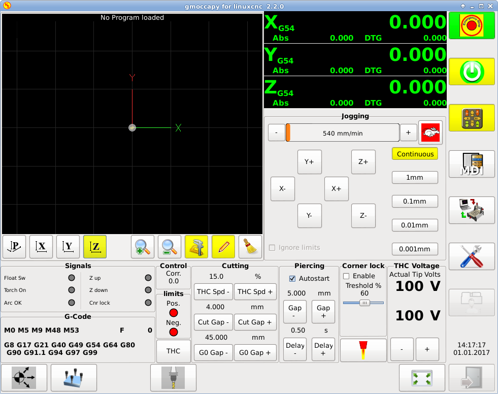

10. Plasmaspezifischer Abschnitt
There is a very good WIKI, which is actually growing, maintained by Marius, see Plasma wiki page.

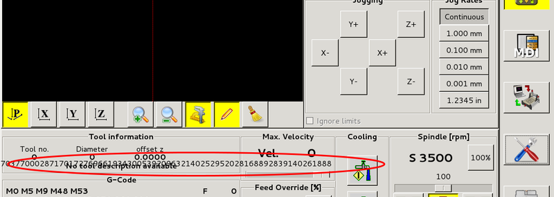

12. Known Problems
12.1. Seltsame Zahlen im Infobereich
Wenn Sie im Infobereich von GMOCCAPY seltsame Zahlen erhalten wie:
You have made your config file using an older version of StepConfWizard. It has made a wrong entry in the INI file under the [TRAJ] named MAX_LINEAR_VELOCITY = xxx. Change that entry to MAX_VELOCITY = xxx.
