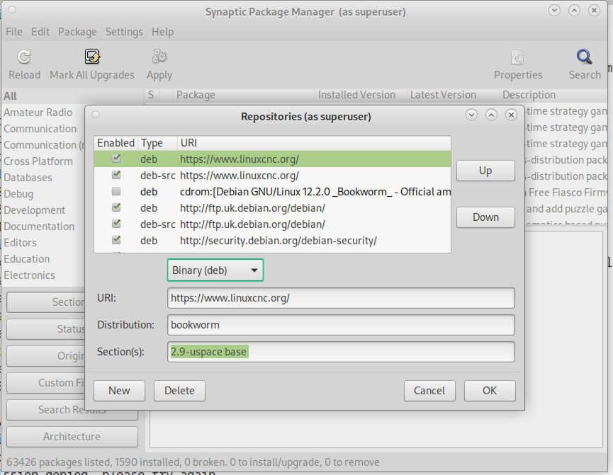

Festlegen von apt-Quellen
Abbildung 1. Figure with a screenshot of the repository configuration of the synaptic package manager.
  • Klicken Sie im Fenster "Softwarequellen" auf "Quelle hinzufügen" und dann auf "Schließen". Wenn ein Fenster angezeigt wird, das Sie darüber informiert, dass die Informationen über die verfügbare Software veraltet sind, klicken Sie auf die Schaltfläche "Neu laden".
