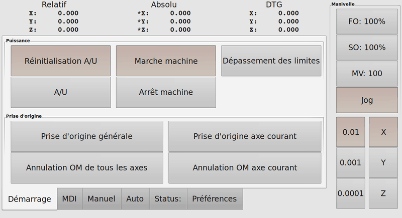

  • Touchy, une interface graphique pour écran tactile.
images/touchy_fr.png
Figure 3. L’interface graphique Touchy

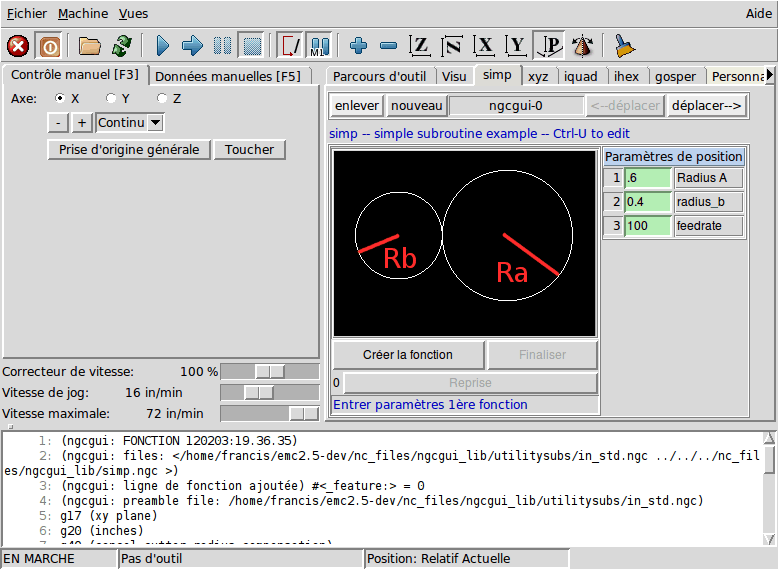

  • NGCGUI, une interface graphique gérant les sous-programmes. Elle permet très simplement de créer des programme G-code. Elle supporte surtout la concaténation de fichiers de sous-programmes, ce qui permet de construire des programmes G-code complets sans aucune programmation.
images/ngcgui_fr.png
Figure 4. L’interface graphique NGCGUI intégrée dans Axis

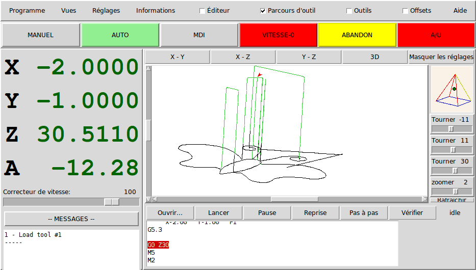

  • Mini, une interface en Tcl/Tk.
images/mini_fr.png
Figure 5. L’interface graphique Mini

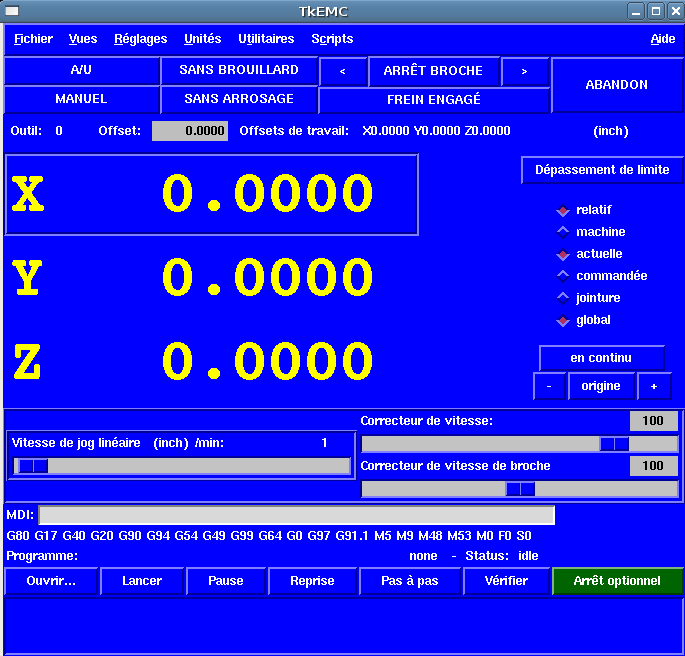

  • TkLinuxCNC, une autre interface basée sur Tcl/Tk. C’est l’interface la plus populaire après Axis
images/tklinuxcnc_fr.png
Figure 6. L’interface graphique tklinuxcnc

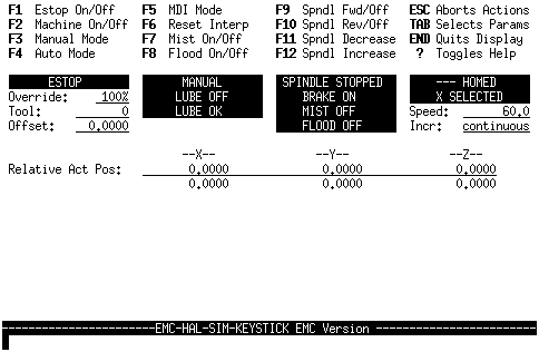

  • Keystick, une interface graphique textuelle et minimaliste, appropriée pour les installations légères (sans serveur X par exemple).
images/keystick.png
Figure 7. L’interface textuelle Keystick
