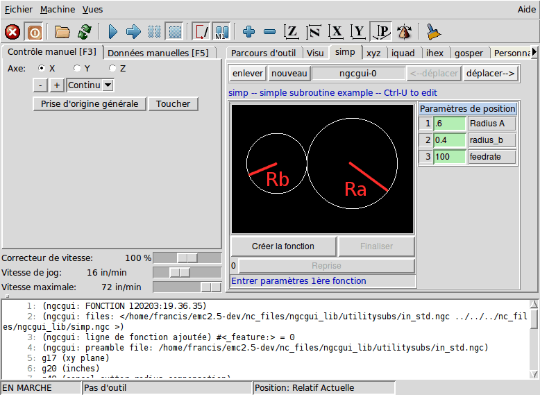

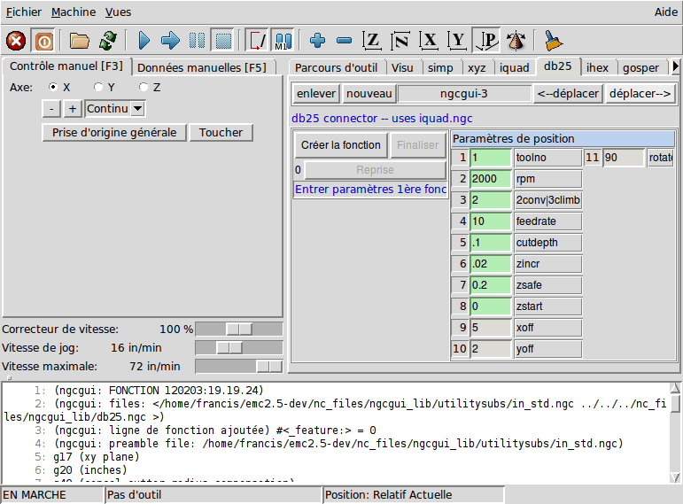

Trois configurations sont fournies, elles se trouve dans le répertoire sim du sélecteur de configuration de LinuxCNC. Le sélecteur de configuration se trouve quand à lui dans le menu Applications → CNC → LinuxCNC.
ngcgui - Un exemple facile à comprendre utilisant ces sous-programmes:
simp - Un exemple simple créant deux cercles.
xyz - Crée une boîte basée sur deux coins opposés.
iquad - Crée un quadrilatère interne.
db25 - Crée la découpe pour une fiche DB25.
ihex - Crée un hexagone interne.
gosper - Une démo sur la récursion.
Custom - Crée des onglets personnalisés.
ttt - Traceur True Type, pour créer des textes à graver.
ngcgui-lathe - Un exemple de sous-programme pour un tour:
id - Alésage intérieur.
od - Cylindrage extérieur.
taper-od - Tourne un cône mâle.
ngcgui-simple - Un exemple simple:

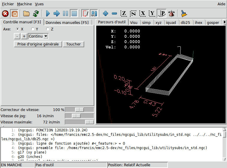

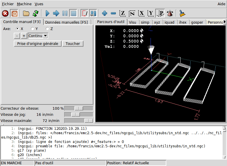

Pour visualiser les sous-programmes presser l'Arrêt d'Urgence
 puis, activer la Marche Machine
 et réaliser la Prise d’origine générale.
Cliquer sur un onglet de ngcgui et presser Créer la fonction
puis Finaliser. Enfin, presser sur le bouton
 Départ cycle pour exécuter le G-code.

6. Exemple, découpe pour DB25
L’exemple ci-dessous montre l’utilisation du sous-programme DB25. Dans la première image on voit les champs remplis pour chaque variable.
Cette image montre le parcours d’outil du sous-programme DB25.
Cette image montre l’action du bouton Nouveau et de l’onglet personnalisé pour créer très facilement la découpe de trois DB25 en un seul programme.

(info: simp -- simple exemple de sous-programme -- Ctrl-U pour éditer) o<simp> sub #<ra> = #1 (=.6 Rayon A) ;Example de paramètre avec un commentaire #<radius_b> = #2 (=0.4) ;Example de paramètre sans commentaire #<feedrate> = #3 (Feedrate) ;Example de paramètre sans preset g0x0y0z1 g3 i#<ra> f#<feedrate> g3 i[0-#<radius_b>] o<simp> endsub
