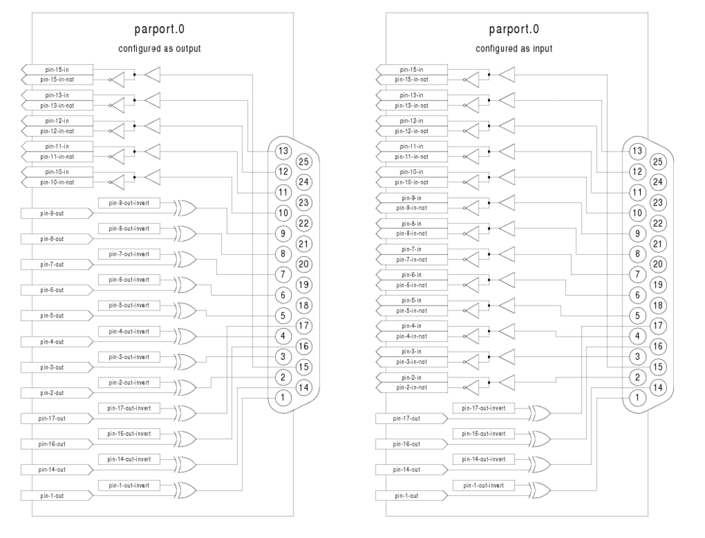

Parport est un pilote pour le port parallèle traditionnel des PC. Le port dispose d'un total de 17 broches physiques. Le port parallèle originel a divisé ces broches en trois groupes: données, contrôle et état. Le groupe “données” consiste en 8 broches de sortie, le groupe “contrôle” consiste en 4 broches et le groupe “état” consiste en 5 broches d'entrée.
Au début des années 1990, le port parallèle bidirectionnel est arrivé, ce qui permet à l'utilisateur d'ajuster le groupe des données comme étant des sorties ou comme étant des entrées. Le pilote de HAL supporte le port bidirectionnel et permet à l'utilisateur de configurer le groupe des données en entrée ou en sortie. Si il est configuré en sortie, un port fournit un total de 12 sorties et 5 entrées. Si il est configuré en entrée, il fournit 4 sorties et 13 entrées.
Dans certains ports parallèles, les broches du groupe contrôle sont des collecteurs ouverts, ils peuvent aussi être mis à l'état bas par une porte extérieure. Sur une carte avec les broches de contrôle en collecteur ouvert, le mode “x” de HAL permet un usage plus flexible avec 8 sorties dédiées, 5 entrées dédiées et 4 broches en collecteur ouvert. Dans d'autres ports parallèles, les broches du groupe contrôle sont en push-pull et ne peuvent pas être utilisées comme des entrées.1
Aucune autre combinaison n'est supportée. Un port ne peut plus être modifié pour passer d'entrées en sorties dès que le pilote est installé. La figure [.] montre deux diagrammes, un montre le pilote quand le groupe de données est configuré en sortie et le second le montre configuré en entrée.
Le pilote parport peut contrôler au maximum 8 ports (défini par MAX_PORTS dans le fichier hal_parport.c). Les ports sont numérotés à partir de zéro.
1.1.1 Installation
loadrt hal_parport cfg="<config-string>"
La chaine config-string représente l'adresse hexadécimale du port, suivie, optionnellement, par une direction, le tout répété pour chaque port. Les directions sont “in”, “out”, ou “x”, elles déterminent la direction des broches physiques 2 à 9 et s'il y a lieu de créer des pins d'entrée de HAL pour les broches de contrôle physiques. Si la direction n'est pas précisée, le groupe données sera par défault en sortie. Par exemple:
loadrt hal_parport cfg="0x278 0x378 in 0x20A0 out"
Cet exemple installe les pilotes pour un port 0x0278, avec les broches 2 à 9 en sorties (par défaut, puisque ni “ in ”, ni “out” n'est spécifié), un port 0x0378, avec les broches 2 à 9 en entrées et un port 0x20A0, avec les broches 2 à 9 explicitement spécifiées en sorties. Notez que vous devez connaître l'adresse de base des ports parallèles pour configurer correctement les pilotes. Pour les ports sur bus ISA, ce n'est généralement pas un problème, étant donné que les ports sont presque toujours à une adresse “bien connue”, comme 0278 ou 0378 qui sont typiquement configurées dans le BIOS. Les adresses des cartes sur bus PCI sont habituellement trouvées avec “lspci -v” dans une ligne “I/O ports”, ou dans un message du kernel après l'exécution de “sudo modprobe -a parport_pc”. Il n'y a pas d'adresse par défaut, si <config-string> ne contient pas au moins une adresse, un message d'erreur s'affichera.
Figure: Diagrammes blocs de Parport
1.1.2 Pins
Pour chaque pin, <portnum> est le numéro du port et <pinnum> est le numéro de la broche physique du connecteur DB-25.
Pour chaque broche de sortie physique, le pilote crée une simple pin de HAL, par exemple parport.0.pin-14-out. Les pins 2 jusqu'à 9 font partie du groupe donnée est sont des pins de sortie si le port est défini comme un port de sortie (par défaut en sortie). Les broches 1, 14, 16 et 17 sont des sorties dans tous les modes. Ces pin de HAL contrôlent l'état des pins physiques correspondantes.
Pour chaque pin d'entrée physique, le pilote crée deux pins de HAL, par exemple parport.0.pin-12-in et parport.0.pin-12-in-not. Les pins 10, 11, 12, 13 et 15 sont toujours des sorties. Les pins 2 jusqu'à 9 sont des pins d'entrée seulement si le port est défini comme un port d'entrée. Une pin de HAL -in est VRAIE si la pin physique est haute et FAUSSE si la pin physique est basse. Une pin de HAL -in-not est invertsée, elle est FAUSSE si la pin physique est haute. En connectant un signal à l'une ou l'autre, l'utilisateur peut décider de l'état de l'entrée. En mode “x”, les pins 1, 14, 16 et 17 sont également des pins d'entrée.

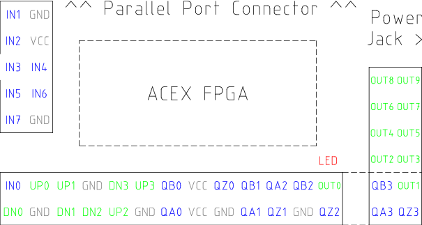

1.9 pluto-servo: Hardware PWM and quadrature counting
The pluto_servo system is suitable for control of a 4-axis CNC mill with servo motors, a 3-axis mill with PWM spindle control, a lathe with spindle encoder, etc. The large number of inputs allows a full set of limit switches.
This driver features:
1.9.1 Pinout
UPx
The "up" (up/down mode) or “pwm” (pwm+direction mode) signal from PWM generator X. May be used as a digital output if the corresponding PWM channel is unused, or the output on the channel is always negative. The corresponding digital output invert may be set to TRUE to make UPx active low rather than active high.
DNx
The "down" (up/down mode) or “direction” (pwm+direction mode) signal from PWM generator X. May be used as a digital output if the corresponding PWM channel is unused, or the output on the channel is never negative. The corresponding digital ouput invert may be set to TRUE to make DNx active low rather than active high.
QAx, QBx
The A and B signals for Quadrature counter X. May be used as a digital input if the corresponding quadrature channel is unused.
QZx
The Z (index) signal for quadrature counter X. May be used as a digital input if the index feature of the corresponding quadrature channel is unused.
INx
Dedicated digital input #x
OUTx
Dedicated digital output #x
GND
Ground
VCC
+3.3V regulated DC
Figure: Pluto-Servo Pinout
Primary function Alternate Function Behavior if both functions used
UP0 PWM0 When pwm-0-pwmdir is TRUE, this pin is the PWM output
OUT10 XOR'd with UP0 or PWM0
UP1 PWM1 When pwm-1-pwmdir is TRUE, this pin is the PWM output
OUT12 XOR'd with UP1 or PWM1
UP2 PWM2 When pwm-2-pwmdir is TRUE, this pin is the PWM output
OUT14 XOR'd with UP2 or PWM2
UP3 PWM3 When pwm-3-pwmdir is TRUE, this pin is the PWM output
OUT16 XOR'd with UP3 or PWM3
DN0 DIR0 When pwm-0-pwmdir is TRUE, this pin is the DIR output
OUT11 XOR'd with DN0 or DIR0
DN1 DIR1 When pwm-1-pwmdir is TRUE, this pin is the DIR output
OUT13 XOR'd with DN1 or DIR1
DN2 DIR2 When pwm-2-pwmdir is TRUE, this pin is the DIR output
OUT15 XOR'd with DN2 or DIR2
DN3 DIR3 When pwm-3-pwmdir is TRUE, this pin is the DIR output
OUT17 XOR'd with DN3 or DIR3
QZ0 IN8 Read same value
QZ1 IN9 Read same value
QZ2 IN10 Read same value
QZ3 IN11 Read same value
QA0 IN12 Read same value
QA1 IN13 Read same value
QA2 IN14 Read same value
QA3 IN15 Read same value
QB0 IN16 Read same value
QB1 IN17 Read same value
QB2 IN18 Read same value
QB3 IN19 Read same value
Table: Pluto-Servo Alternate Pin Functions

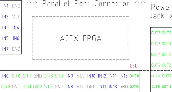

1.10 Pluto-step: 300kHz Hardware Step Generator
Pluto-step is suitable for control of a 3- or 4-axis CNC mill with stepper motors. The large number of inputs allows for a full set of limit switches.
The board features:
1.10.1 Pinout
STEPx
The “step” (clock) output of stepgen channel x
DIRx
The “direction” output of stepgen channel x
INx
OUTx
GND
Ground
VCC
+3.3V regulated DC
While the “extended main connector” has a superset of signals usually found on a Step & Direction DB25 connector--4 step generators, 9 inputs, and 6 general-purpose outputs--the layout on this header is different than the layout of a standard 26-pin ribbon cable to DB25 connector.
Figure: Pluto-Step Pinout

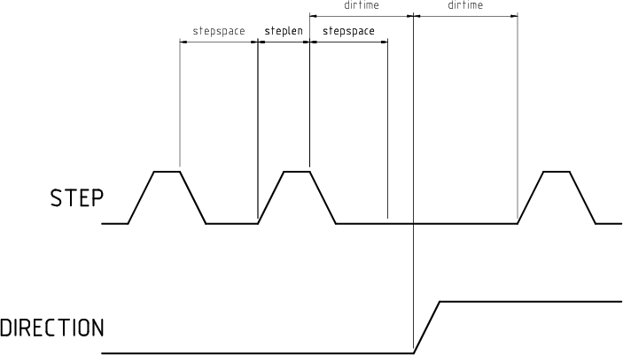

1.10.3 Step Waveform Timings
The firmware and driver enforce step length, space, and direction change times. Timings are rounded up to the next multiple of 1.6μs, with a maximum of 49.6μs. The timings are the same as for the software stepgen component, except that “dirhold” and “dirsetup” have been merged into a single parameter “dirtime” which should be the maximum of the two, and that the same step timings are always applied to all channels.
Figure: Pluto-Step Timings
