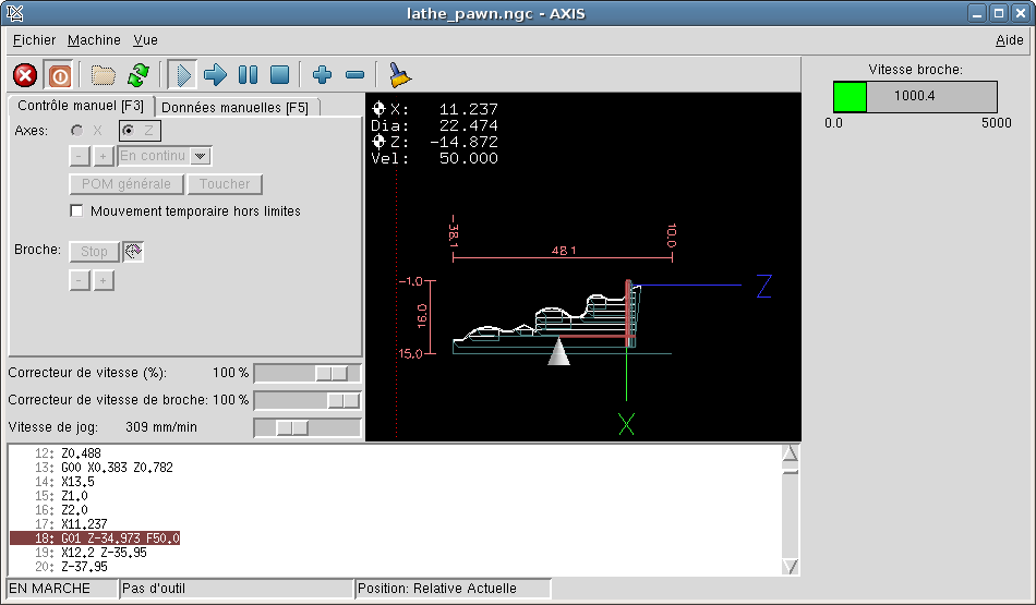

1.4 Utiliser pyVCP avec AXIS
Puisque AXIS utilise le même environnement graphique et les même outils (Tkinter) que pyVCP, il est possible d'inclure un panneau pyVCP sur le côté droit de l'interface utilisateur normale d'AXIS. Un exemple typique est présenté ci-dessous.
Placer le fichier pyVCP XML décrivant le panneau dans le même répertoire que le fichier .ini. Nous voulons afficher la vitesse courante de la broche sur un widget barre de progression. Copier le code XML suivant dans un fichier appelé broche.xml:
<pyvcp>
<label>
<text>"Vitesse broche:"</text>
</label>
<bar>
<halpin>"spindle-speed"</halpin>
<max_>5000</max_>
</bar>
</pyvcp>
Ici nous avons fait un panneau avec un label “Vitesse broche:” et un widget barre de progression. Nous avons spécifié que la pin HAL connectée à la barre de progression devait s'appeler “spindle-speed” et réglé la valeur maximum de la barre à 5000 (se reporter à la documentation des widgets, plus loin, pour toutes les options disponibles). Pour faire connaître ce fichier à AXIS et qu'il l'appelle au démarrage, nous devons préciser ce qui suit dans la section [DISPLAY] du fichier .ini:
PYVCP = broche.xml
Pour que notre widget affiche réellement la vitesse de la broche “spindle-speed”, il doit être raccordé au signal approprié de HAL. Le fichier .hal qui sera exécuté quand AXIS et pyVCP démarreront doit être spécifié, de la manière suivante, dans la section [HAL] du fichier .ini:
POSTGUI_HALFILE = broche_vers_pyvcp.hal
Ce changement lancera la commande HAL spécifiée dans “broche_vers_pyvcp.hal”. Dans notre exemple, ce fichier contiendra juste la commande suivante:
linksp spindle-rpm-filtered  pyvcp.spindle-speed
ce qui suppose que le signal appelé “spindle-rpm-filtered” existe aussi. Noter que lors de l'exécution avec AXIS, toutes les pins des widgets de pyVCP ont des noms commençant par “pyvcp.”.
Voila à quoi ressemble le panneau pyVCP que nous venons de créer, incorporé à AXIS. La configuration sim/lathe fournie en exemple, est configurée de cette manière.

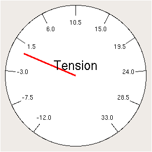

1.5.7 Galvanomètre (meter)
Le galvanomètre affiche la valeur d'un signal FLOAT dans un affichage à aiguille “à l'ancienne”.
<meter>
<halpin>"mon-galva"</halpin>
<text>"Tension"</text>
<size>300</size>
<min_>-12</min_>
<max_>33</max_>
</meter>
