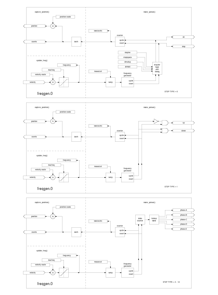

1.1 Stepgen
Ce composant fournit un générateur logiciel d'impulsions de pas répondant aux commandes de position ou de vitesse. En mode position, il contient une boucle de position pré-réglée, de sorte que les réglages de PID ne sont pas nécessaires. En mode vitesse, il pilote un moteur à la vitesse commandée, tout en obéissant aux limites de vitesse et d'accélération. C'est un composant uniquement temps réel, dépendant de plusieurs facteurs comme la vitesse du CPU, etc, il est capable de fournir des fréquences de pas maximum comprisent entre 10kHz et 50kHz. La figure [.] montre trois schémas fonctionnels, chacun est un simple générateur d'impulsions de pas. Le premier diagramme est pour le type '0', (pas et direction). Le second est pour le type '1' (up/down, ou pseudo-PWM) et le troisième est pour les types 2 jusqu'à 14 (les différentes séquences de pas). Les deux premiers diagrammes montrent le mode de commande position et le troisième montre le mode vitesse. Le mode de commande et le type de pas, se réglent indépendamment et n'importe quelle combinaison peut être choisie.
Figure: Diagramme bloc du générateur de pas (en mode position)
Figure: Diagramme bloc du générateur de pas (en mode vitesse)

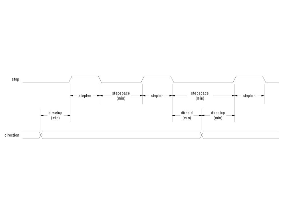

Le générateur de pas supporte 15 différentes “séquences de pas”. Le type de pas 0 est le plus familier, c'est le standard pas et direction (step/dir). Quand stepgen est configuré pour le type 0, il y a quatre paramètres supplémentaires qui déterminent le timing exact des signaux de pas et de direction. Voir la figure [.] pour la signification de ces paramètres. Les paramètres sont en nanosecondes, mais ils doivent être arrondis à un entier, multiple de la période du thread qui appelle make_pulses(). Par exemple, si make_pulses() est appelée toutes les 16µs et que “steplen” est à 20000, alors l'impulsion de pas aura une durée de 2 x 16 = 32µs. La valeur par défaut de ces quatre paramètres est de 1ns, mais l'arrondi automatique prendra effet au premier lancement du code. Puisqu'un pas exige d'être haut pendant “steplen”ns et bas pendant “stepspace”ns, la fréquence maximale est 1.000.000.000 divisé par (steplen+stepspace). Si “maxfreq” est réglé plus haut que cette limite, il sera abaissé automatiquement. Si “maxfreq” est à zéro, il restera à zéro, mais la fréquence de sortie sera toujours limitée.
Figure: Timing pas et direction
Le type de pas 1 a deux sorties, up et down. Les impulsions apparaissent sur l'une ou l'autre, selon la direction du déplacement. Chaque impulsion a une durée de “steplen”ns et les impulsions sont séparées de “stepspace”ns. La fréquence maximale est la même que pour le type 0. Si “maxfreq” est réglé plus haut que cette limite il sera abaissé automatiquement. Si “maxfreq” est à zéro, il restera à zéro, mais la fréquence de sortie sera toujours limitée.

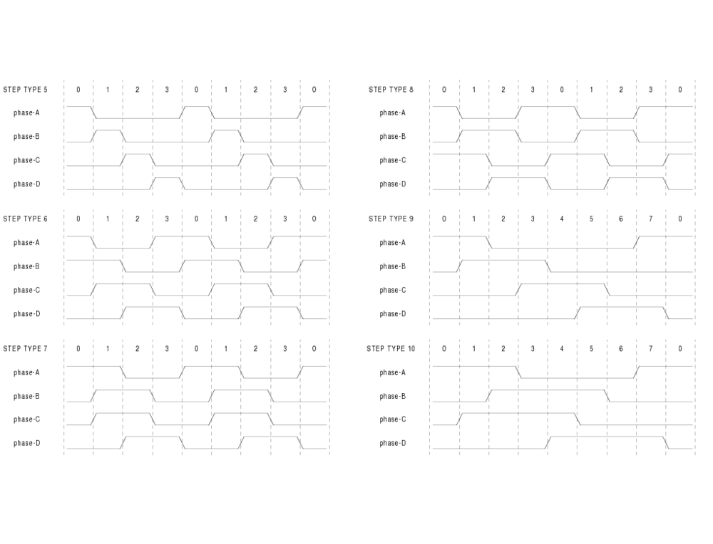

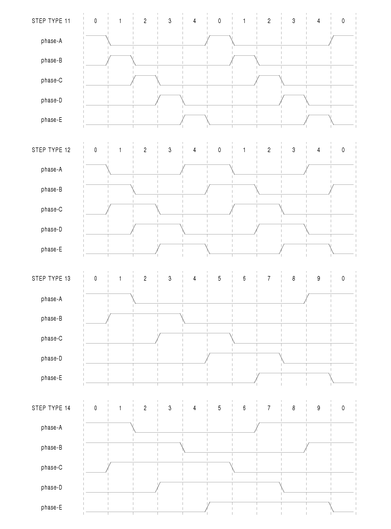

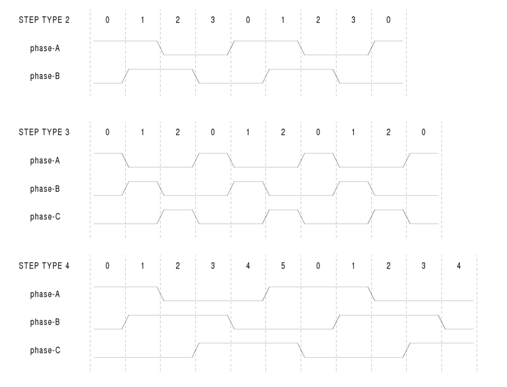

Les séquences 2 jusqu'à 14 sont basées sur les états et ont entre deux et cinq sorties. Pour chaque pas, un compteur d''état est incrémenté ou décrémenté. Les figures [.], [.] et [.] montrent les différentes séquences des sorties en fonction de l'état du compteur. La fréquence maximale est 1.000.000.000 divisé par “steplen” et comme dans les autres séquences, “maxfreq” sera abaissé si il est au dessus de cette limite.
Figure: Séquences de pas à trois phases
Figure: Séquences de pas à quatre phases
Figure: Séquence de pas à cinq phases

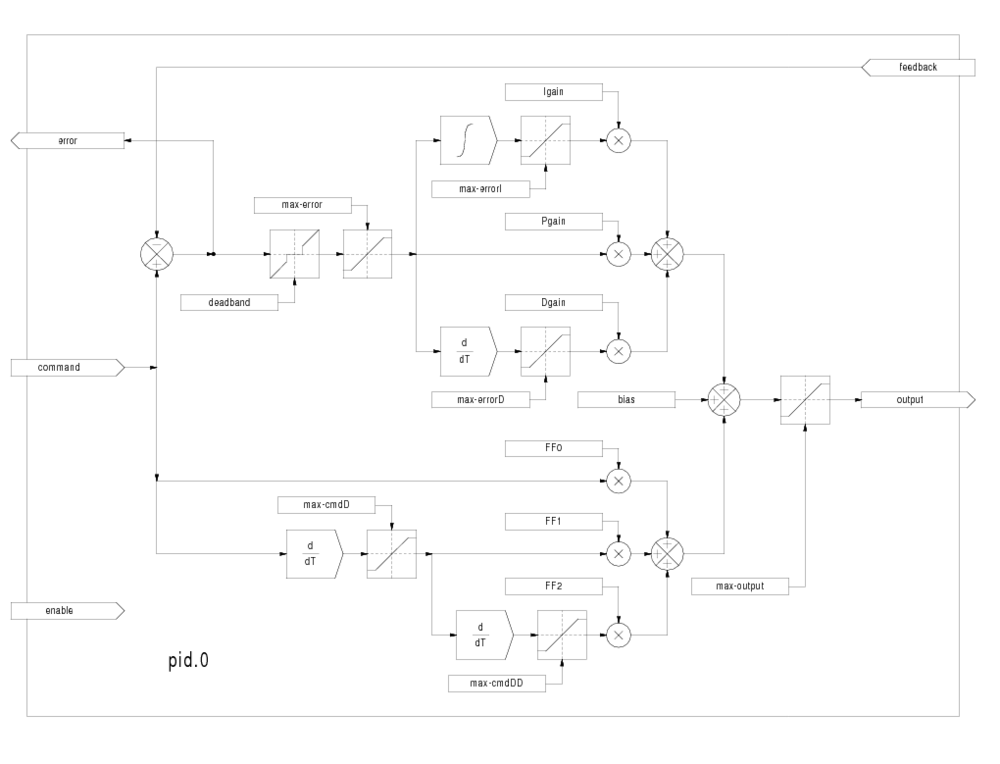

1.4 PID
Ce composant fournit une boucle de contrôle Proportionnel/Intégrale/Dérivée. C'est un composant temps réel uniquement. Par souci de simplicité, cette discussion suppose que nous parlons de boucles de position, mais ce composant peut aussi être utilisé pour implémenter d'autres boucles de rétroaction telles que vitesse, hauteur de torche, température, etc. La figure [.] est le schéma fonctionnel d'une simple boucle PID.
Figure: Diagramme bloc d'une boucle PID

Les trois principales pins sont:
Pour une boucle de position, 'command' et 'feedback' sont en unités de longueur. Pour un axe linéaire, cela pourrait être des pouces, mm, mètres, ou tout autre unité pertinente. De même pour un axe angulaire, ils pourraient être des degrés, radians, etc. Les unités sur la pin 'output' représentent l'écart nécessaire pour que la rétroaction coïncide avec la commande. Pour une boucle de position, 'output' est une vitesse exprimée en pouces/seconde, mm/seconde, degrés/seconde, etc. Les unités de temps sont toujours des secondes et les unités de vitesses restent cohérentes avec les unités de longueur. Si la commande et la rétroaction sont en mètres, la sortie sera en mètres par seconde.
Chaque boucle PID a deux autres pins qui sont utilisées pour surveiller ou contrôler le fonctionnement général du composant.
1.4.4 Paramètres
Le gain PID, les limites et autres caractèristiques 'accordables' de la boucle sont implémentés comme des paramètres.
Toutes les limites max???, sont implémentées de sorte que si la valeur de ce paramètre est à zéro, il n'y a pas de limite.
Si debug=1 est spécifié quand le composant est installé, quatre paramètres supplémentaires seront exportés:
1.4.5 Fonctions
Le composant exporte une fonction pour chaque boucle PID. Cette fonction exécute tous les calculs nécessaires à la boucle. Puisque chaque boucle a sa propre fonction, les différentes boucles peuvent être incluses dans les différents threads et exécutées à différents rythmes.
Si vous voulez comprendre exactement l'algorithme utilisé pour calculer la sortie d'une boucle PID, référez vous à la figure [.], les commentaires au début du source emc2/src/hal/components/pid.c et bien sûr, au code lui même. Les calculs de boucle sont dans la fonction C calc_pid().
