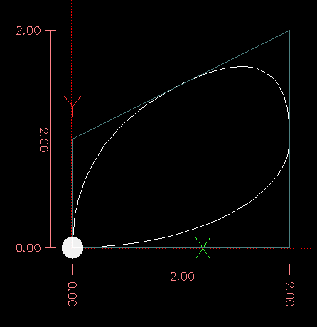

7. G5 Cubic Spline
G5 X- Y- <I- J-> P- Q-
  • I - X inkrementeller Offset vom Startpunkt zum ersten Kontrollpunkt
  • J - Y inkrementeller Versatz vom Startpunkt zum ersten Kontrollpunkt
  • P - X inkrementeller Offset vom Endpunkt zum zweiten Kontrollpunkt
  • Q - Y inkrementeller Offset vom Endpunkt zum zweiten Kontrollpunkt
G5 erstellt einen kubischen B-Spline in der XY-Ebene nur mit den Achsen X und Y. P und Q müssen für jeden G5-Befehl angegeben werden.
Für den ersten G5-Befehl in einer Reihe von G5-Befehlen müssen sowohl I als auch J angegeben werden. Für nachfolgende G5-Befehle müssen entweder beide I und J angegeben werden oder keiner von beiden. Wenn I und J nicht angegeben sind, entspricht die Anfangsrichtung dieses Kubiks automatisch der Endrichtung des vorherigen Kubiks (als ob I und J die Negation der vorherigen P und Q wären).
Zum Beispiel, um eine geschwungene N-Form zu programmieren:
G5 Beispiel für einen kubischen Spline
G90 G17
G0 X0 Y0
G5 I0 J3 P0 Q-3 X1 Y1
Ein zweites gekrümmtes N, das sich nahtlos an dieses anschließt, kann nun ohne Angabe von I und J erstellt werden:
G5 Beispiel eines nachfolgenden kubischen Splines
G5 P0 Q-3 X2 Y2

37. G64 Path Blending
G64 <P- <Q->>
  • P - Toleranz für Bewegungs-Übergänge
  • Q - naive Nockentoleranz
  • G64 - bestmögliche Geschwindigkeit. Ohne P (oder einen voreingestellten Wert in RS274NGC) bedeutet es, die bestmögliche Geschwindigkeit zu halten, egal wie weit man vom programmierten Punkt entfernt ist.
  • G64 P-' - Abwägung zwischen bester Geschwindigkeit und Abweichungstoleranz
  • G64 P- <Q- > Überlagerung mit Toleranz. Es ist eine Möglichkeit, Ihr System fein abzustimmen, um den besten Kompromiss zwischen Geschwindigkeit und Genauigkeit zu erzielen. Die P-Toleranz bedeutet, dass der tatsächliche Pfad nicht mehr als P- vom programmierten Endpunkt entfernt ist. Die Geschwindigkeit wird bei Bedarf reduziert, um den Pfad beizubehalten. Wenn Sie Q auf einen Wert ungleich Null setzen, wird der Naive CAM Detector aktiviert: Wenn es eine Reihe von linearen XYZ-Vorschubbewegungen mit demselben feed rate gibt, die weniger als Q- von der Kollinearität entfernt sind, werden sie zu einer einzigen linearen Bewegung zusammengebrochen. Auf G2/G3 bewegt sich in der G17 (XY) Ebene, wenn die maximale Abweichung eines Bogens von einer geraden Linie kleiner als die G64 P-Toleranz ist, wird der Bogen in zwei Linien aufgeteilt (vom Bogenanfang zum Mittelpunkt und vom Mittelpunkt zum Ende). Diese Zeilen unterliegen dann dem naiven CAM-Algorithmus für Linien. So profitieren Line-Arc-, Arc-Arc- und Arc-Line-Gehäuse sowie Line-Line vom "Naive CAM Detector". Dies verbessert die Konturierungsleistung, indem der Pfad vereinfacht wird. Es ist in Ordnung, für den Modus zu programmieren, der bereits aktiv ist. Weitere Informationen zu diesen Modi finden Sie auch im Abschnitt Trajectory Control. Wenn Q nicht angegeben ist, hat es das gleiche Verhalten wie zuvor und verwendet den Wert von P-. Setzen Sie Q auf Null, um den Naive CAM Detector zu deaktivieren.
Es empfiehlt sich, in die Präambel jeder G-Code-Datei eine Pfadsteuerungsangabe aufzunehmen.
G64 P- Q- Beispielzeile
G64 P0.015 Q0.015 (stellt die Bahnverfolgung so ein, dass sie innerhalb von 0,015 der tatsächlichen Bahn liegt)
Die P- und Q-Werte sind klein gewählt. Üblicherweise sind diese kleiner als die Genauigkeit der Maschine oder die Genauigkeit der gemeinhin hergestellten Teile. Unten sind Beispiele aufgeführt mit externen P- und Q-Werten für ein Verständnis der Funktion von G64.
G64 Ohne Werte
G64 (ohne P- and Q- Werte)

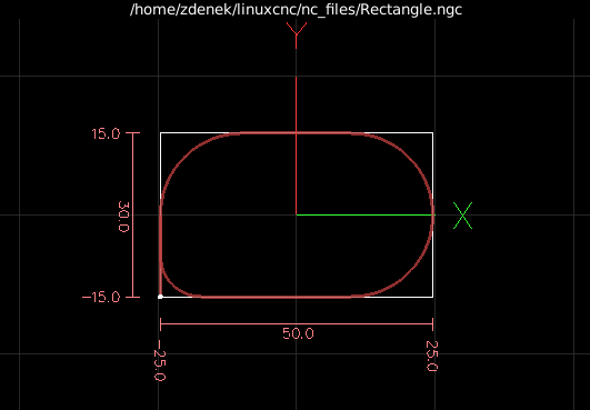

G64 Rechteck
Figure 3. G64 Rechteck

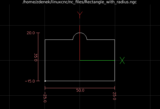

G64 Mit großem Q- Wert
G64 P0.015 Q6
G64 Rechteck mit Radius vor dem Fräsen
Figure 4. G64 Rechteck mit Radius vor dem Fräsen

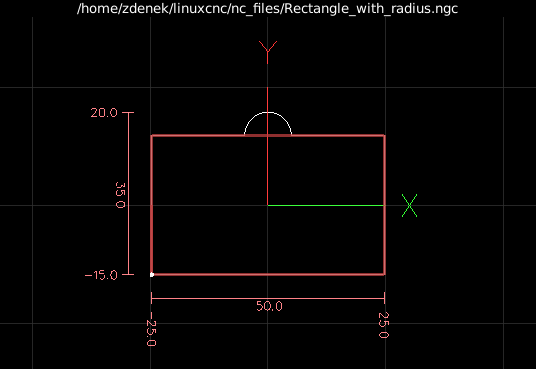

G64 Rechteck mit Radius nach dem Fräsen
Figure 5. G64 Rechteck mit Radius nach dem Fräsen

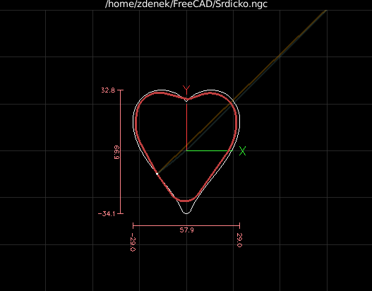

G64 P0.015 Q2
G64 Herz
Figure 6. G64 Herz

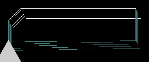

38. G70 Lathe finishing cycle
G70 Q- <X-> <Z-> <D-> <E-> <P->
  • Q - Die Unterroutinenummer.
  • X - Die Anfangsposition X, standardmäßig die Ausgangsposition.
  • Z - Die Startposition Z ist standardmäßig auf die Ausgangsposition eingestellt.
  • D - Der Startabstand des Profils ist standardmäßig auf 0 eingestellt.
  • E - Der Endabstand des Profils ist standardmäßig auf 0 eingestellt.
  • P - Die Anzahl der zu verwendenden Durchläufe ist standardmäßig 1.
Der Zyklus G70 soll verwendet werden, nachdem die im Unterprogramm mit der Nummer Q angegebene Form des Profils mit G71 oder G72 geschnitten wurde.
  • Vorbereitende Bewegungen (engl. preliminary motion).
    • Wenn Z oder X verwendet werden, wird ein Eilgang zu dieser Position ausgeführt. Diese Position wird auch zwischen den einzelnen Finishing-Durchgängen verwendet.
    • Dann wird ein Eilgang an den Anfang des Profils ausgeführt.
    • Der in Q- angegebene Pfad wird mit den Befehlen G1 und G2, G3 Arc Move verfolgt.
    • Wenn ein weiterer Durchgang erforderlich ist, erfolgt ein weiterer Eilgang zur Zwischenposition, bevor ein Eilgang zum Anfang des Profils durchgeführt wird.
    • Nach dem letzten Durchgang bleibt das Werkzeug am Ende des Profils einschließlich E- stehen.
  • Mehrere Durchgänge. Der Abstand zwischen dem Durchgang und dem endgültigen Profil ist (Durchgang-1)*(D-E)/P+E. Dabei ist pass die Nummer des Durchgangs und D, E und P sind die Nummern D/E/P.
  • Der Abstand wird anhand der Startposition des Zyklus berechnet, wobei der Abstand zu diesem Punkt positiv ist.
  • Verrundungen und Fasen im Profil. Es ist möglich, Verrundungen oder Fasen in das Profil einzufügen, siehe G71 G72 Lathe roughing cycles für weitere Details.
