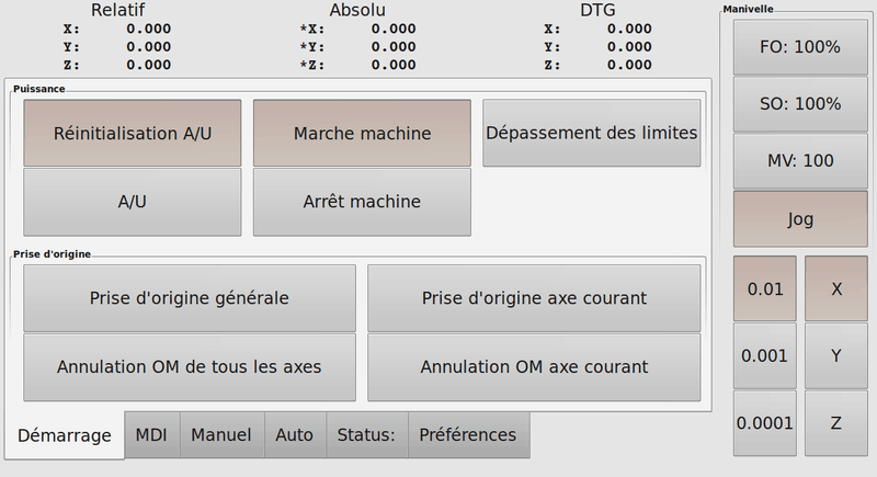

  • Touchy, une interface graphique pour écran tactile.
L'interface graphique Touchy
Figure 3. L’interface graphique Touchy

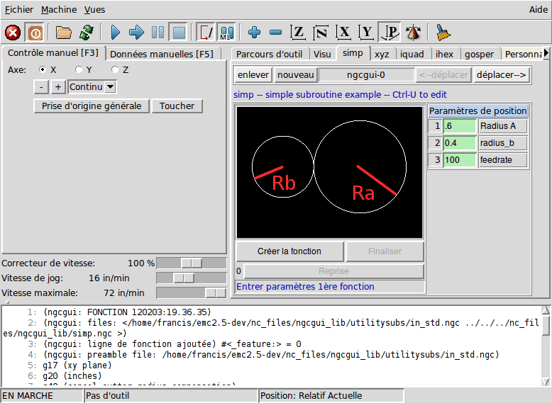

  • NGCGUI, une interface graphique gérant les sous-programmes. Elle permet très simplement de créer des programme G-code. Elle supporte surtout la concaténation de fichiers de sous-programmes, ce qui permet de construire des programmes G-code complets sans aucune programmation.
L'interface graphique NGCGUI intégrée dans Axis
Figure 4. L’interface graphique NGCGUI intégrée dans Axis

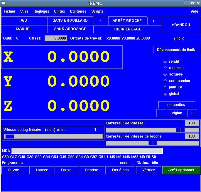

  • TkLinuxCNC, une autre interface basée sur Tcl/Tk. C’est l’interface la plus populaire après Axis
L'interface graphique tklinuxcnc
Figure 5. L’interface graphique tklinuxcnc
