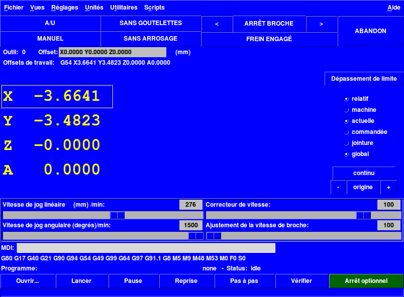

TkLinuxCNC est l’interface utilisateur graphique la plus populaire après Axis, c’est l’interface traditionnelle de LinuxCNC. Elle est écrite en Tcl et utilise le toolkit Tk pour l’affichage. Le fait d'être écrite en TCL la rend vraiment très portable (elle fonctionne sur une multitude de plateformes).
L'affichage de TkLinuxCNC
Figure 1. L’affichage de TkLinuxCNC

3. Éléments affichés par TkLinuxCNC
La fenêtre TkLinuxCNC contient les éléments suivants:
  • Une barre de menu permettant diverses actions;
  • Un jeu de boutons permettant d’agir sur le mode de travail, Marche/Arrêt de la broche et autres éléments;
  • Une barre de statut pour l’affichage des différents offsets;
  • Une zone d’affichage des coordonnées;
  • Un jeu de curseurs pour contrôler la vitesse de jog, le Correcteur de vitesse d’avance et le Correcteur de vitesse broche qui permettent d’augmenter ou de diminuer ces vitesses ;
  • Une boîte d’entrée de données manuelles;
  • Une barre de statut affichant le bloc de programme actif, G-codes, M-codes, mots F et S;
  • Les boutons relatifs à l’interpréteur;
  • Une zone d’affichage de texte montrant le G-code du programme chargé.
3.1. Boutons principaux
Dans la première ligne de la gauche vers la droite et cycliquement:
  1. Marche Machine: Arrêt d’Urgence Arrêt d’Urgence relâché / Marche
  2. Bascule gouttelettes
  3. Broche moins vite
  4. Direction de rotation de la broche Arrêt broche / Broche sens horaire / Broche sens anti-horaire
  5. Broche plus vite
  6. Annuler
puis dans la deuxième ligne:
  1. Mode de marche: MANUEL / MDI / AUTO
  2. Bascule d’arrosage
  3. Bascule du contrôle frein de broche
3.2. Barre de statut des différents offsets
Elle affiche, l’offset de rayon de l’outil courant (sélectionné avec Txx M6), l’offset éventuel de longueur d’outil si il est actif et les offsets de travail (ajustables par un clic droit sur les coordonnées).
3.3. Zone d’affichage des coordonnées
La partie principale affiche la position courante de l’outil. La couleur varie selon l'état de l’axe. Si l’axe n’est pas référencé il est affiché en caractères jaunes. Si il est référencé il s’affiche en vert. Si il est en erreur, TkLinuxCNC l’affiche en rouge pour montrer un défaut. (par exemple si un contact de fin de course est activé).
Pour interpréter correctement les différentes valeurs, se référer aux boutons de droite. Si la position est Machine, alors la valeur affichée est en coordonnées machine. Si elle est Relative, la valeur affichée est en coordonnées pièce. Deux autres en dessous indiquent actuelle ou commandée. Actuelle fait référence aux valeurs retournées par les codeurs (si la machine est équipée de servomoteurs) et commandée fait référence à la position à atteindre envoyée aux moteurs. Ces valeurs peuvent différer pour certaines raisons: Erreur de suivi, bande morte, résolution d’encodeur ou taille de pas. Par exemple, si un mouvement est commandé vers X0.08 sur une fraiseuse, mais qu’un pas moteur fait 0.03, alors la position Commandée sera 0.03 mais la position Actuelle sera soit 0.06 (2 pas) soit 0.09 (3 pas).
Deux autres boutons permettent de choisir entre la vue Articulation et la vue Globale. Cela a peu de sens avec les machines de type normal (cinématiques triviales), mais se révèle très utile sur les machines avec des cinématiques non triviales telles que les robots ou plateforme de Stewart. (Des informations plus complètes se trouvent dans le manuel de l’intégrateur).

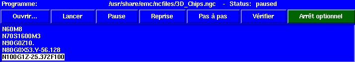

3.4. Contrôle en automatique
Interpréteur de TkLinuxCNC
Figure 2. Interpréteur de TkLinuxCNC
3.4.1. Boutons de contrôle
Les boutons de contrôle de la partie inférieure de TkLinuxCNC, visibles sur l’image ci-dessus, sont utilisés pour l’exécution du programme:
  • Ouvrir pour charger un fichier,
  • Lancer pour commencer l’usinage,
  • Pause pour stopper temporairement l’usinage,
  • Reprise pour reprendre un programme mis en pause,
  • Pas à pas pour avancer d’une seule ligne de programme,
  • Vérifier pour vérifier si il contient des erreurs,
  • Arrêt optionnel pour basculer l’arrêt optionnel, si ce bouton est vert l’exécution du programme est stoppée quand un code M1 est rencontré.
3.4.2. Zone texte d’affichage du programme
Quand un programme est lancé, la ligne courante est affichée en surbrillance blanche. L’affichage du texte défile automatiquement pour montrer la ligne courante.
